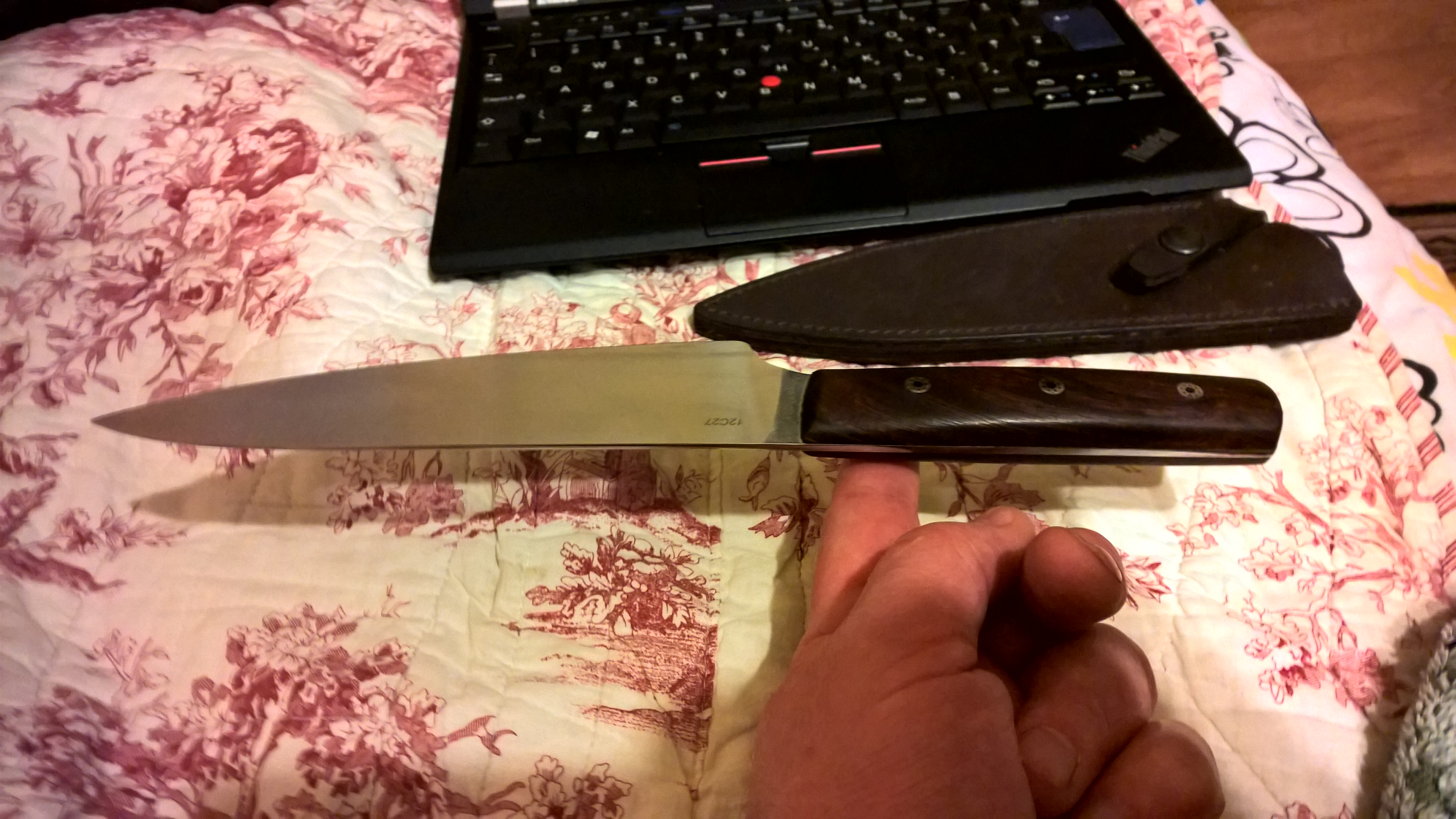

# 361 šefo peilis. peilis subalansuotas.
kaip turi būti subalansuotas virtuvinis?
taip teisingai?
WP_20161024_18_28_50_Pro[618].jpg [ 4.08 MiB | Peržiūrėta 7129 kartus(ų) ]
StandartinėParašytas: 2016-10-24- 21:22
Gerulis,labai fain atrodo.
StandartinėParašytas: 2016-10-24- 22:22
Panašiai :)

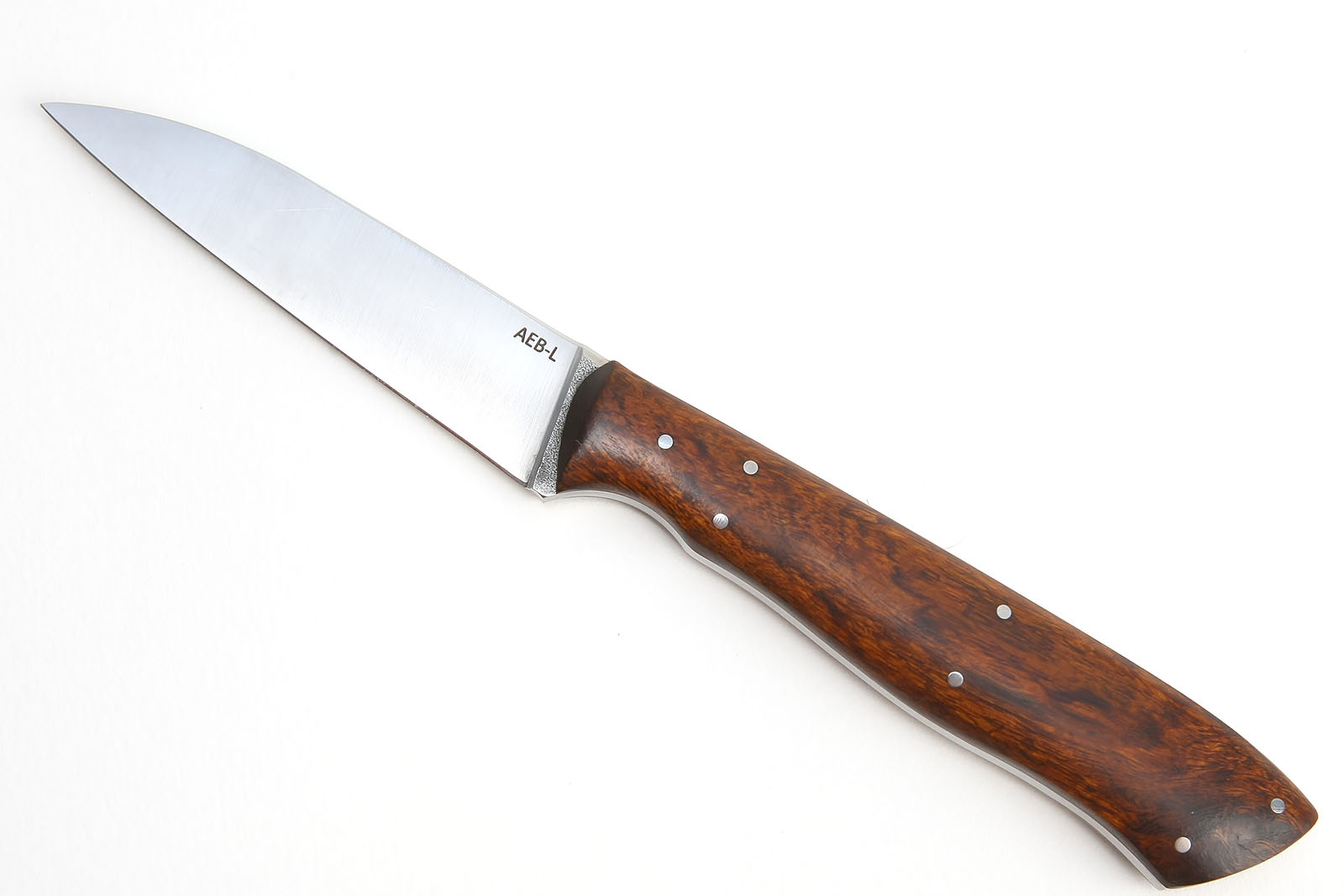

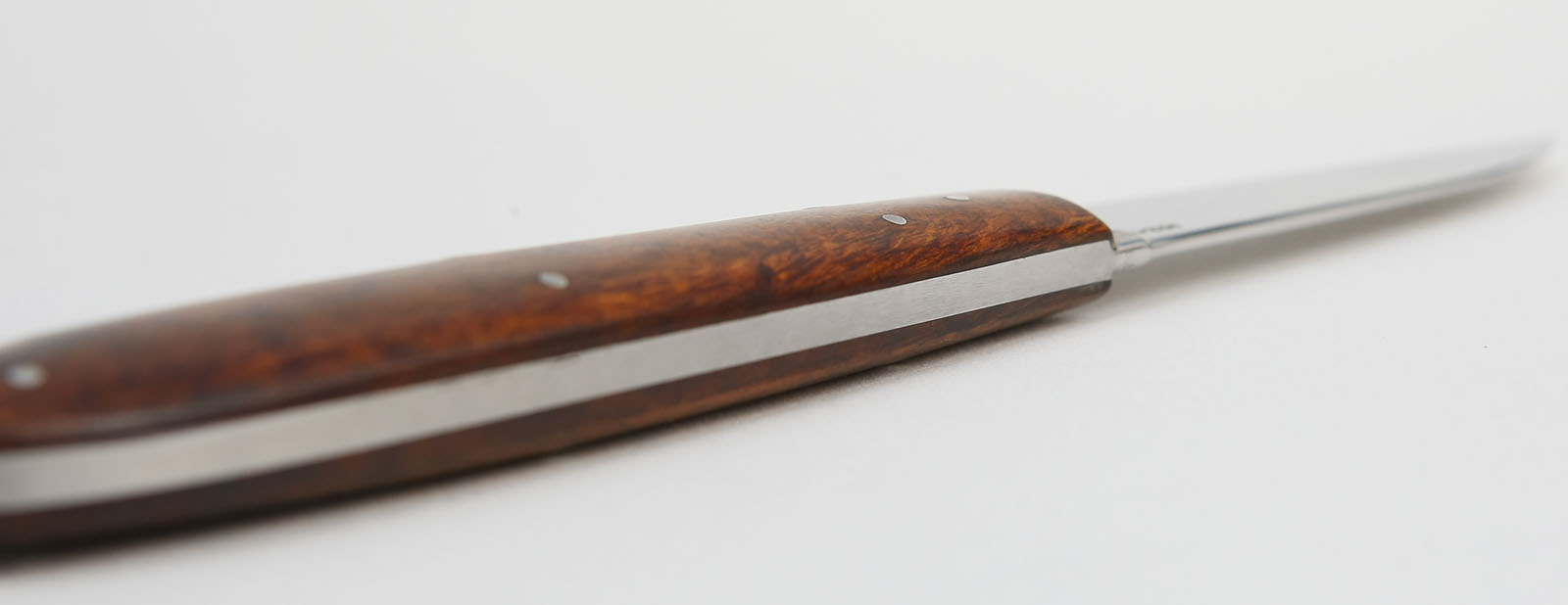

# 362 Mažas pagalbinis peilukas į komplektą prie šefo. Geležtė 80x18x2mm (geležtė ploninta) AEB-L
Kriaunos - dykuminė olnėja.
xxx621.jpg [ 117.45 KiB | Peržiūrėta 6833 kartus(ų) ]
xxx622.jpg [ 65.25 KiB | Peržiūrėta 6833 kartus(ų) ]

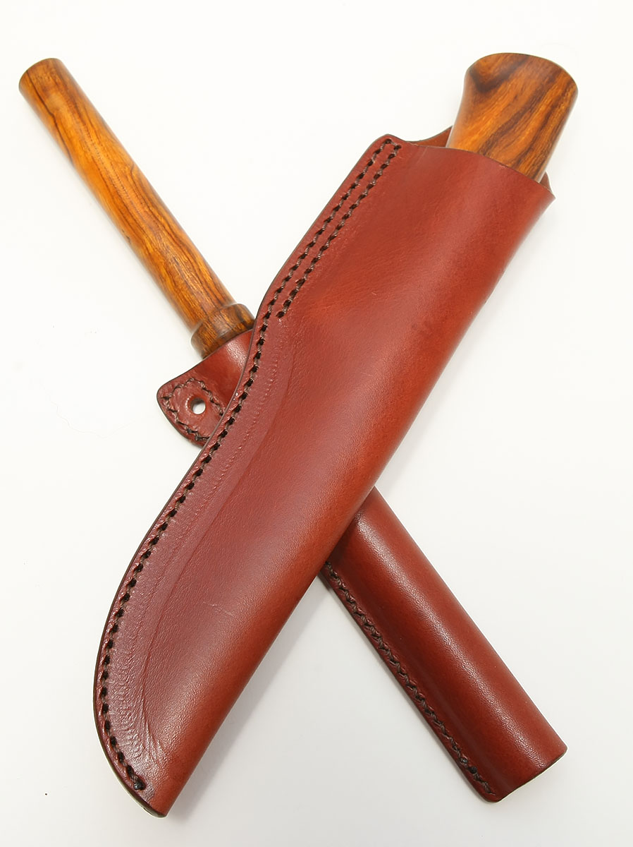

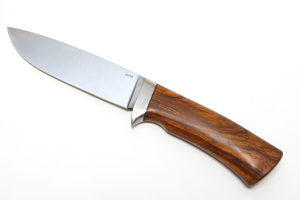

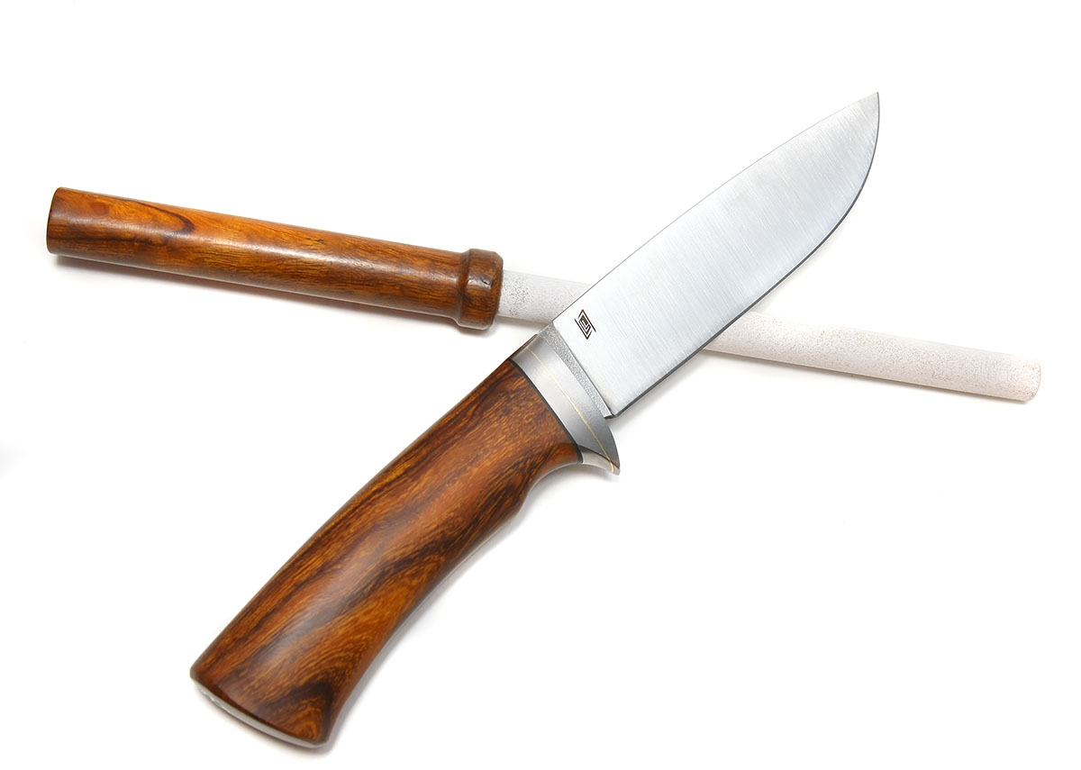

#363 Medžioklins komplektėlis
Geležtė 125x30x4,5mm M390, grūdino Tomas, apie 61HRC. Rankena -titanas, žalvaris, G10, dykuminė olnėja.
Keraminis kyocera brūkštas , su tos pačios olnėjos rankena. Dėja nuo dėklo tuojau prisitrna odos, ir pasidaro ne visai baltas ...
xxx631.jpg [ 90.96 KiB | Peržiūrėta 6833 kartus(ų) ]
xxx632.jpg [ 99.67 KiB | Peržiūrėta 6833 kartus(ų) ]
xxx633.jpg [ 155.26 KiB | Peržiūrėta 6833 kartus(ų) ]
StandartinėParašytas: 2016-12-04- 16:33
Geras. +1
StandartinėParašytas: 2016-12-04- 16:41
Brūkštas atrodo dailiai, bet mano akiai trūksta tvirtumo jausmo. Suprantu kad tai tik netvirtumo iliuzija, bet ant rankenos norisi mėsos :)

O tsi kuom oda apdirbta, kad prisitrina?
