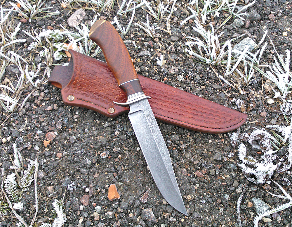

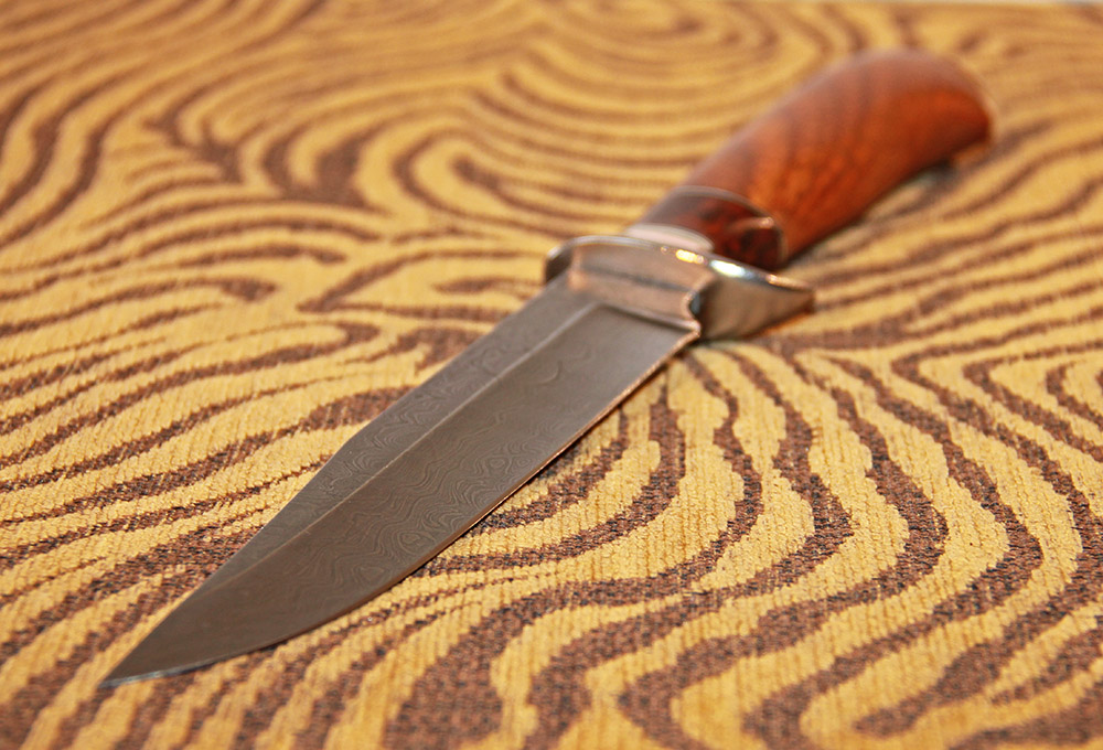

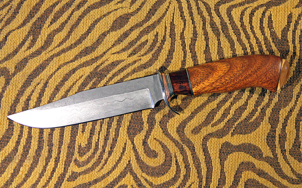

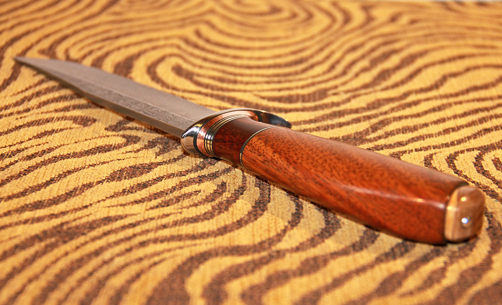

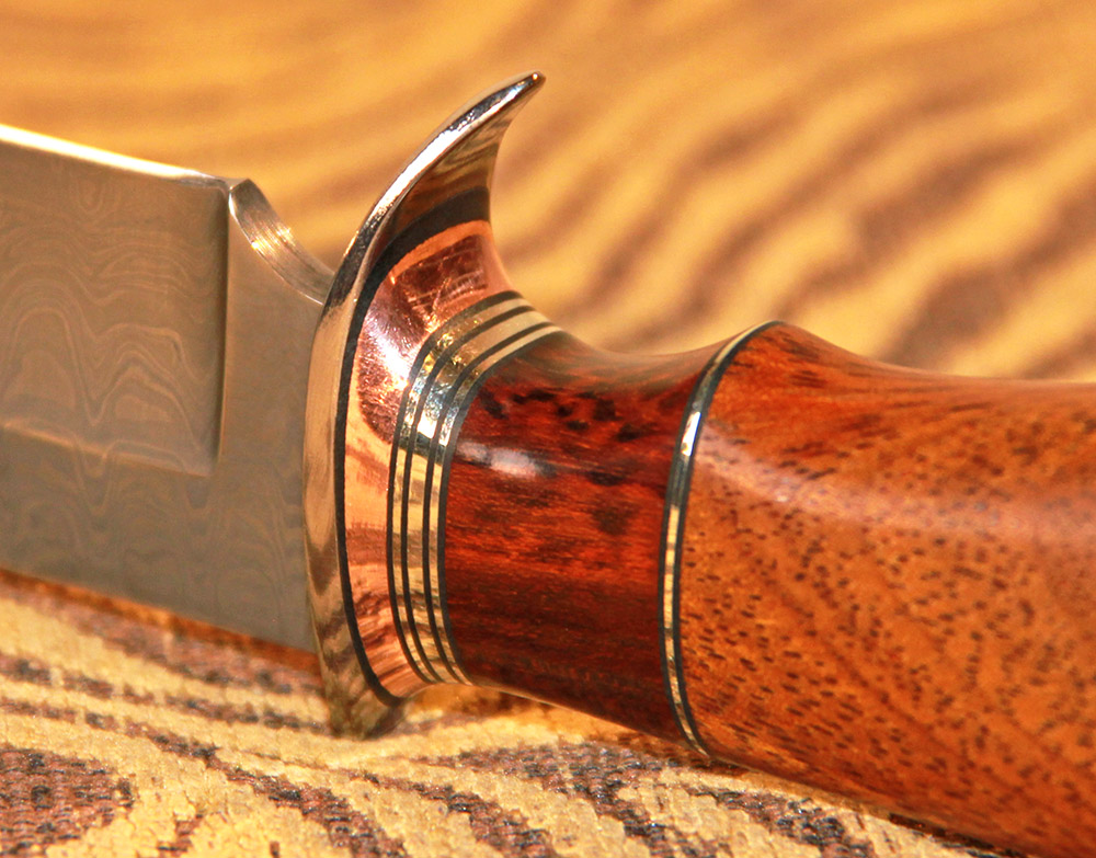

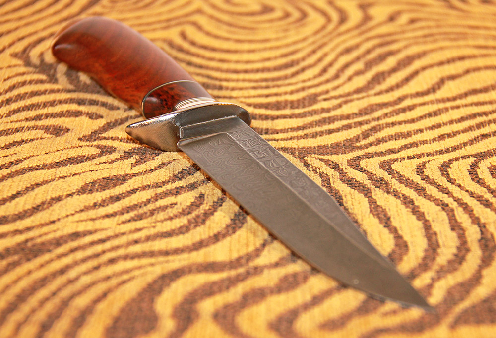

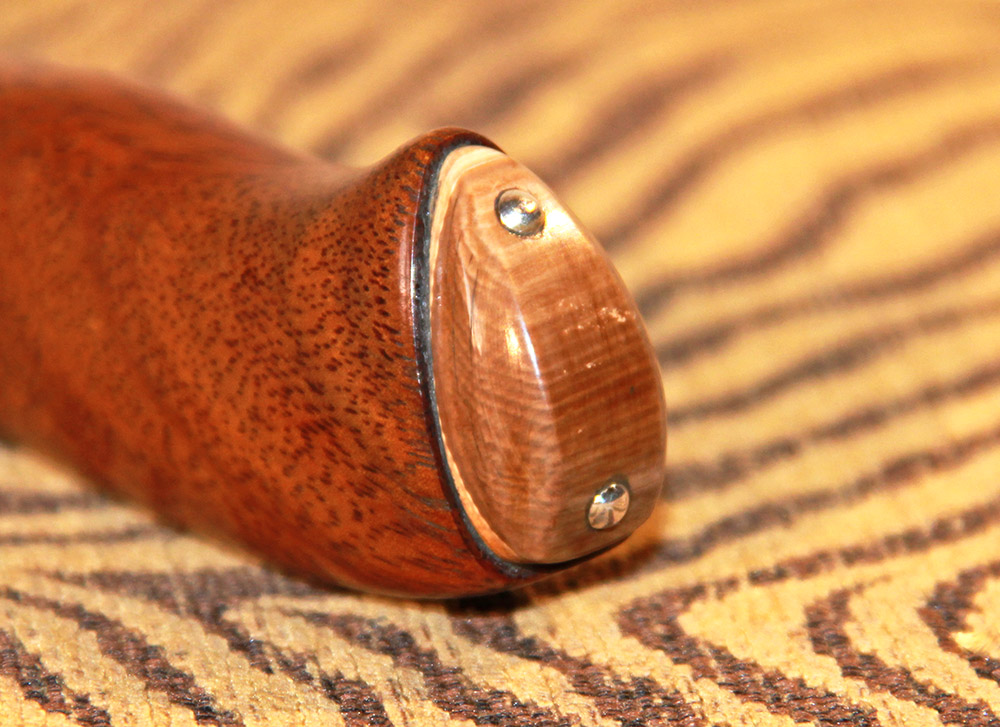

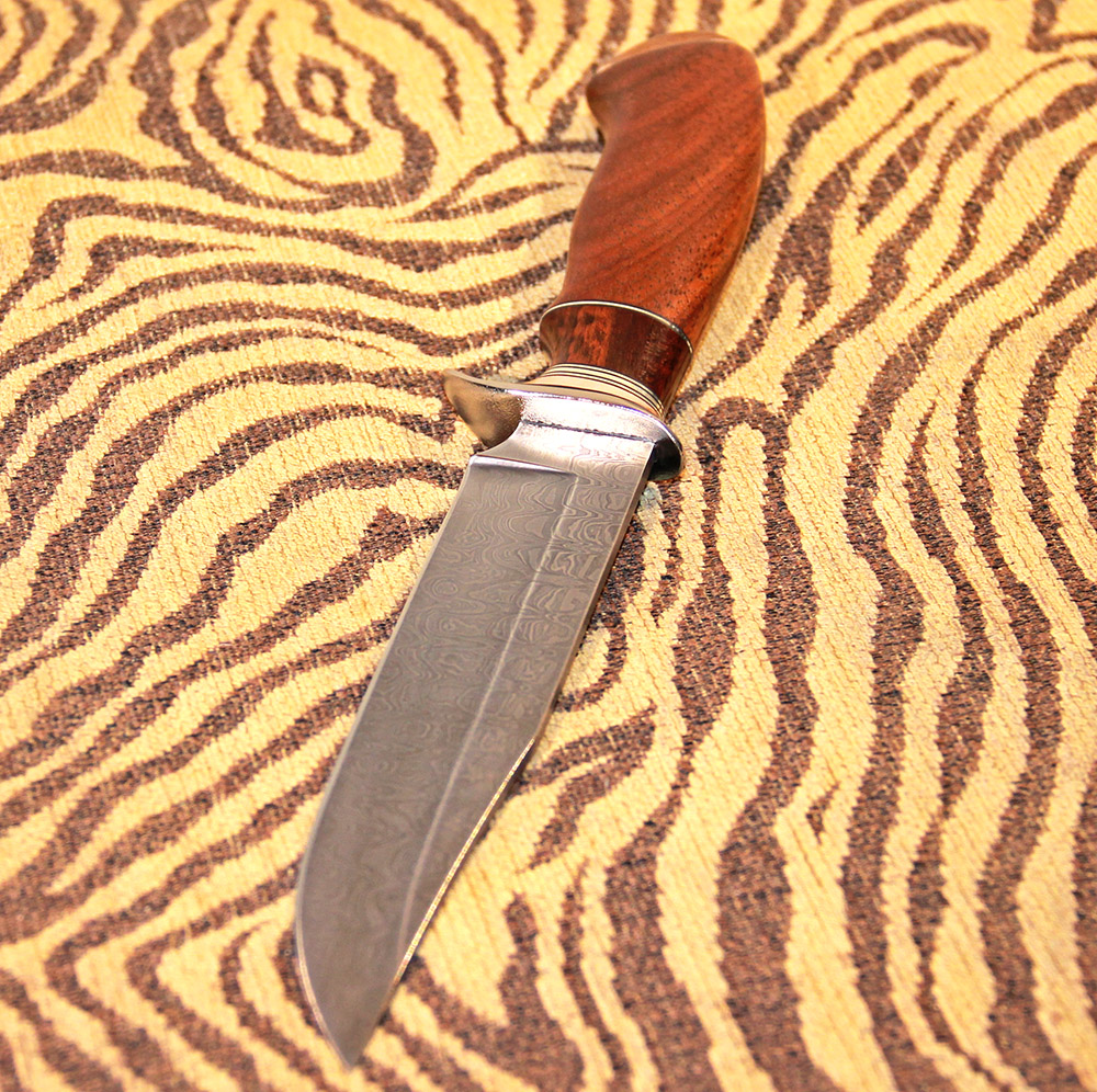

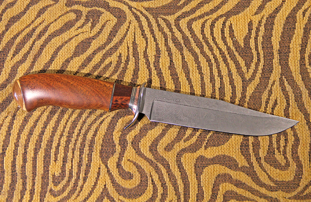

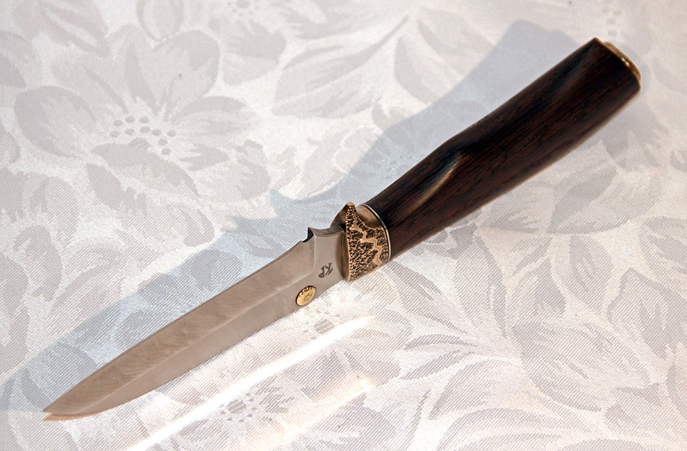

Nr. 163 Geležtė - 149x30x4 mm., damaskas 2025 sluoksniai, kietumas ~62 HRC. Rankena - titanas, varis, nikelsilveris, gyvatmedis, ipė, mamuto iltis, sidabras. Bendras peilio ilgis 270 mm.

Simpatiškas ir tvarkingai padarytas. Gal tik rankena ties įduba pirštui iš viršaus be reikalo susiaurinai. Būtų rankenos viršus sulig penties linija - rankena su geležtės forma geriau derėtų. Dabar nebent penties liniją kiek įgaubti, kad vizualiai nebūtų tiesi atkarpa tarp atramos ir nuolydžio į smaigalį. :/

peilis labai grazus, tik fotografavus galejai siek tiek daugiau diafragmos (f) reiksme padidinti, nes didziausia peilio dalys yra ne fokuse :(

dailus, viskas gražiai žiūrisi, tik man rankenos pabaiga šiek tiek kliūna del liniju bent jau mano akiai :-)

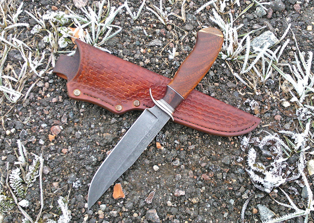

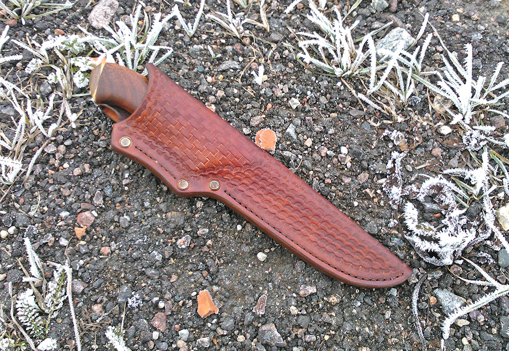

Dar kelios nuotraukytės su dėklu. Labai akmenais nemėtykit, pirmą kart mėginau augalinio rauginimo odą paštampuoti :D

puiku. o kniedes parudijusios ar dazai lyko? :)

Labai dailus, cia itariu fotoaparatas dasidejo prie kniedziu vaizdo

Liuks! Gražus ir tvarkingas :-)

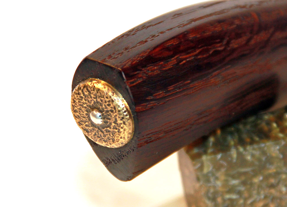

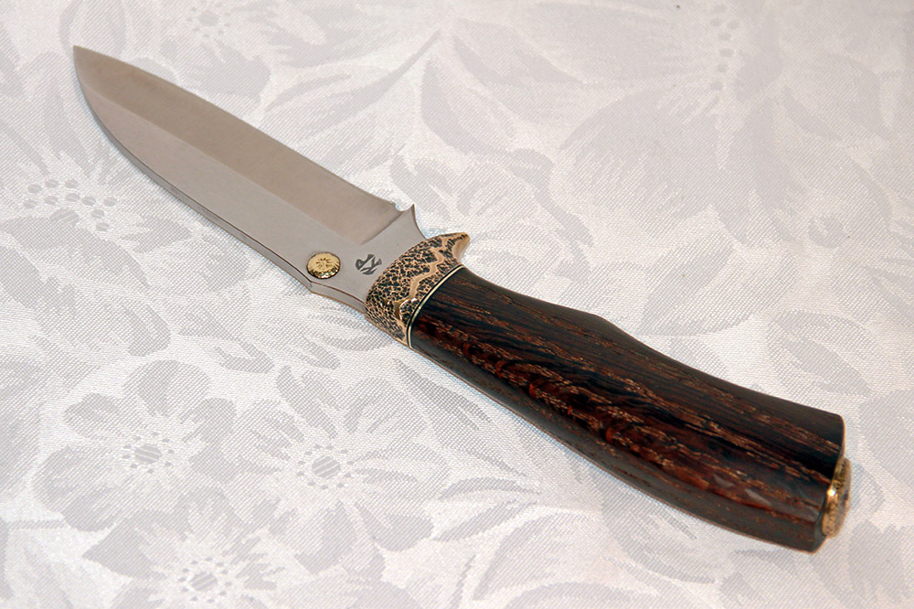

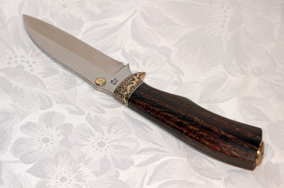

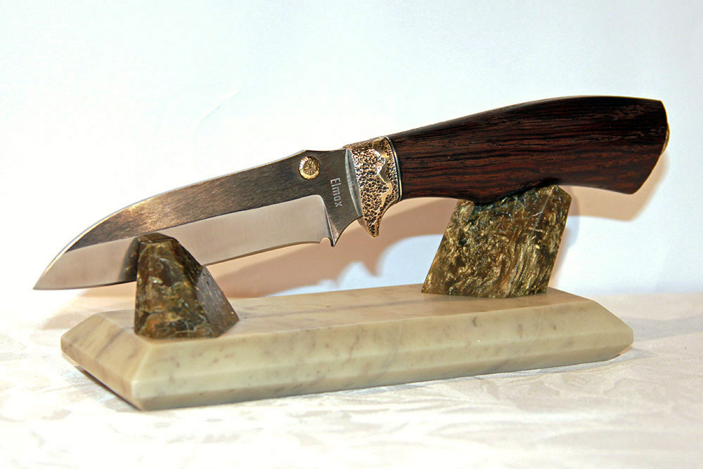

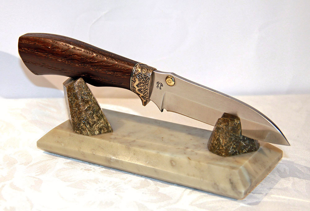

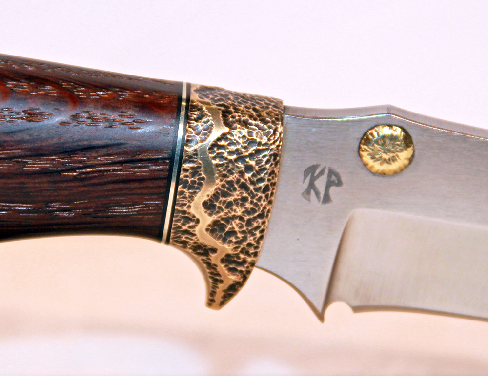

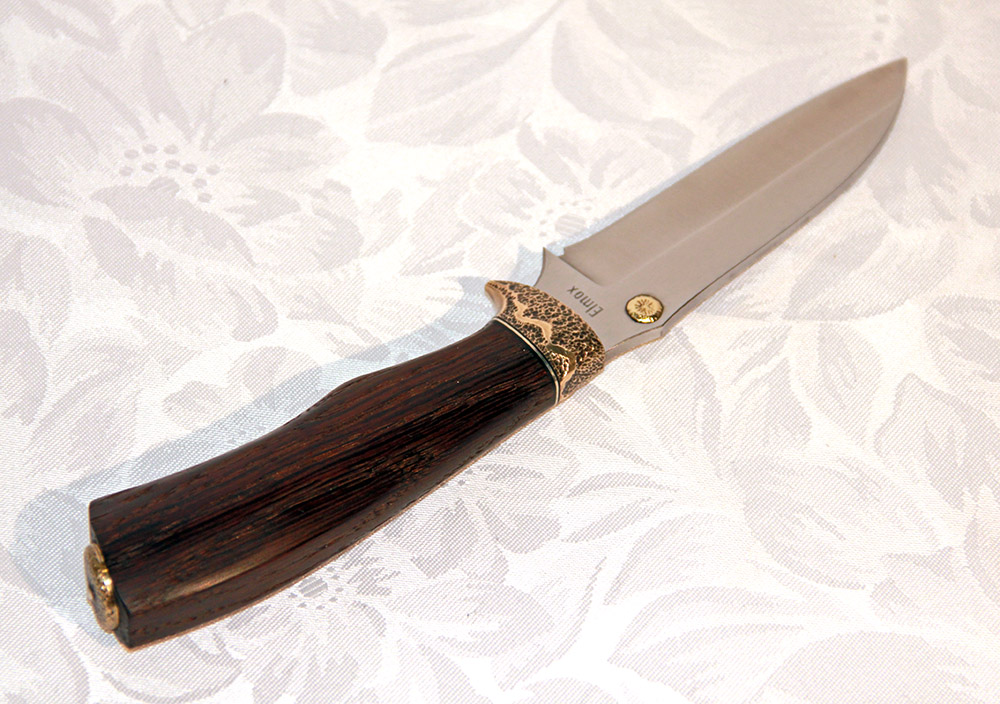

Nr. 164 Geležtė - 108x30x3,5 mm., plienas Elmax, kietumas ~ 60 HRC. Rankena - bronza, nikelsilveris, sidabras, medienos rūšies nežinau, bet panašu, kad ir čia bus ąžuolas numarintas XD Bendras peilio ilgis 226 mm.

Kuo daugau į šį peilį žiūriu, tuo labiau jis man patinka :liuks:
