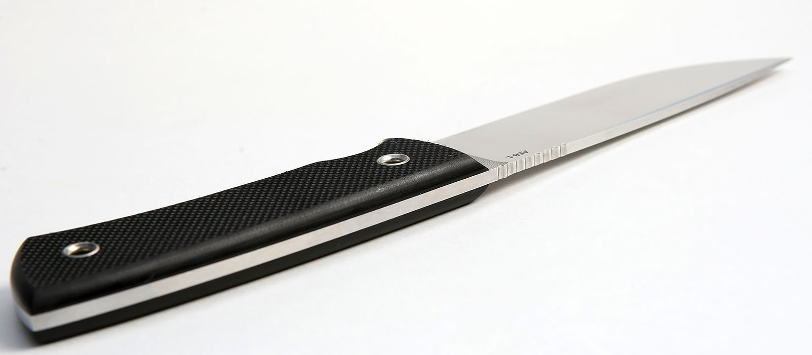

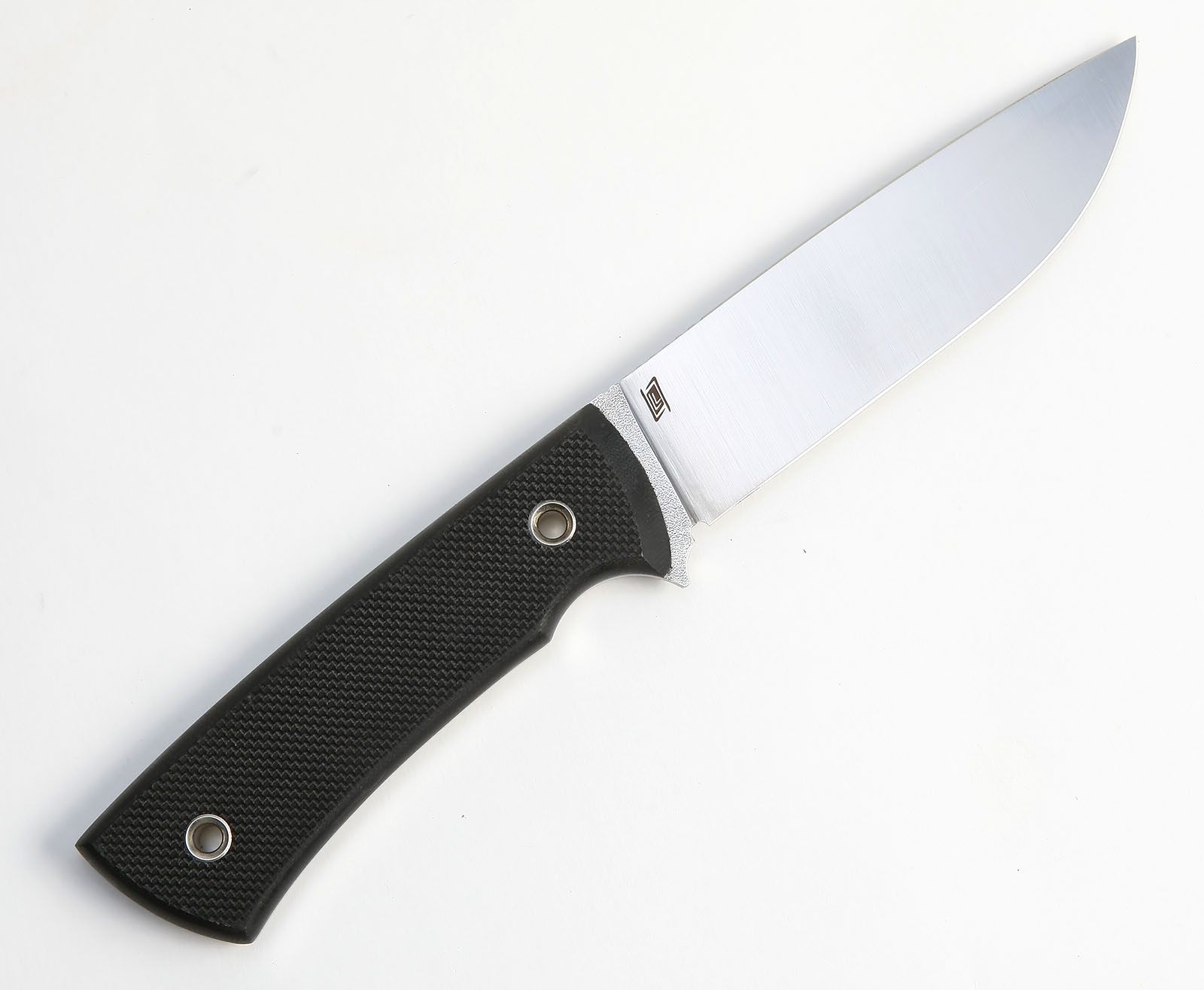

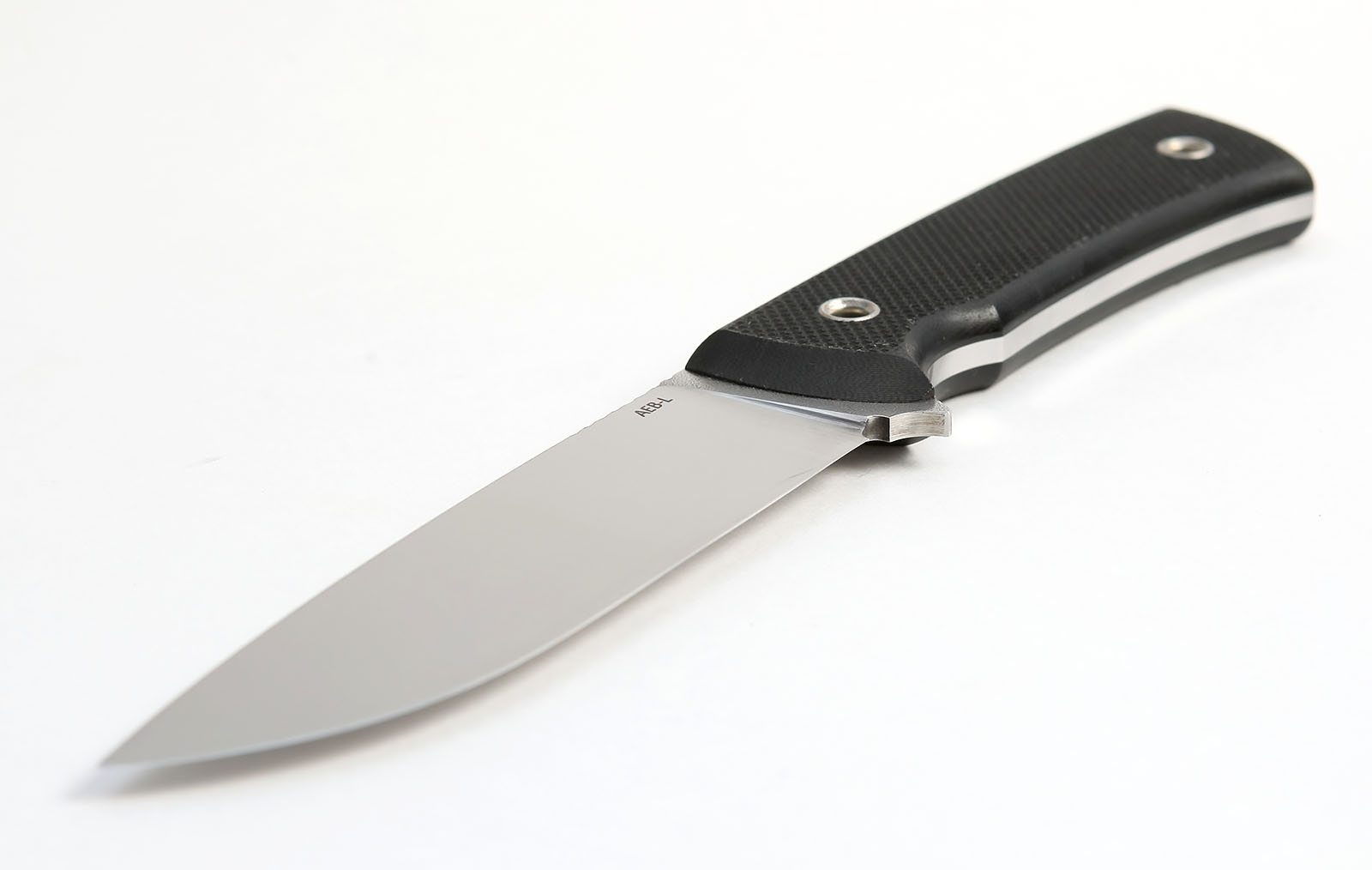

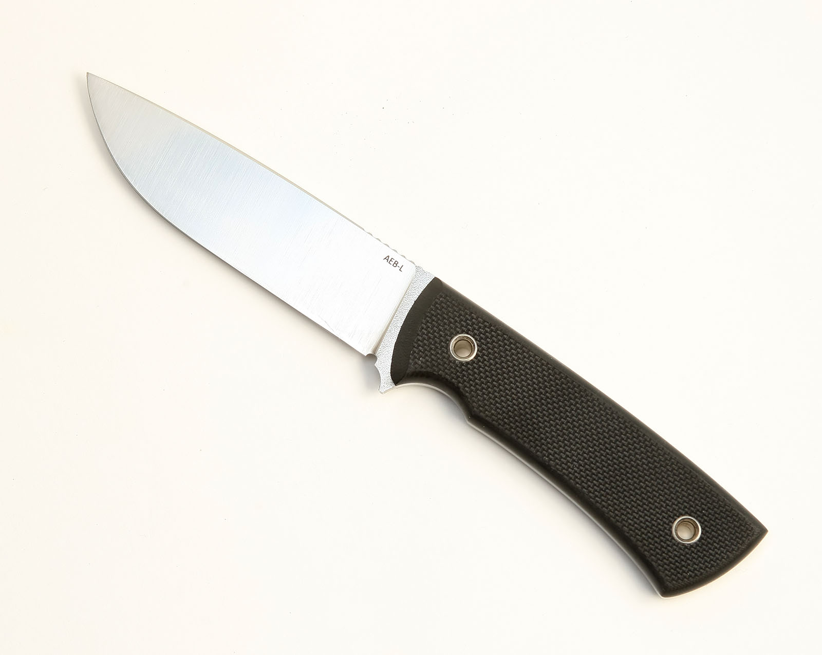

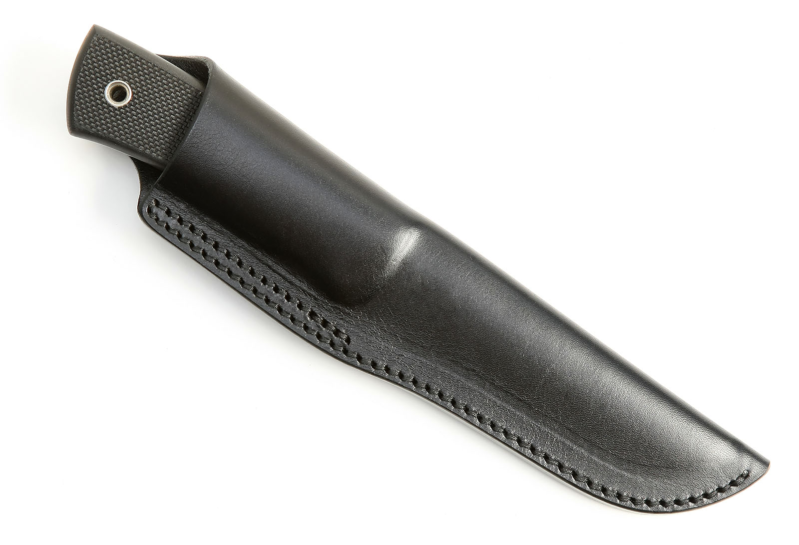

#358 geležtė 120x32x3,5 AEB-L, grūdino Tomas, virš 60HRC.
Kriaunos - corse G10 (4,6mm storio) rankenos storis nepilnas 13mm.
xxx581.jpg [ 132.31 KiB | Peržiūrėta 7283 kartus(ų) ]
xxx582.jpg [ 148.08 KiB | Peržiūrėta 7283 kartus(ų) ]
xxx583.jpg [ 85.63 KiB | Peržiūrėta 7283 kartus(ų) ]
xxx584.jpg [ 88.54 KiB | Peržiūrėta 7283 kartus(ų) ]
xxx585.jpg [ 227.32 KiB | Peržiūrėta 7283 kartus(ų) ]

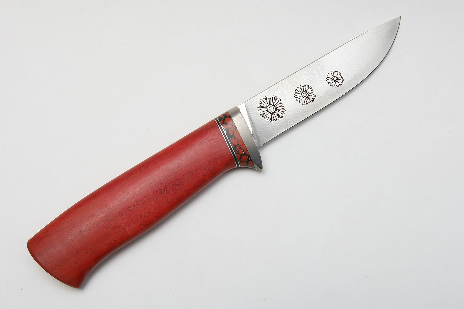

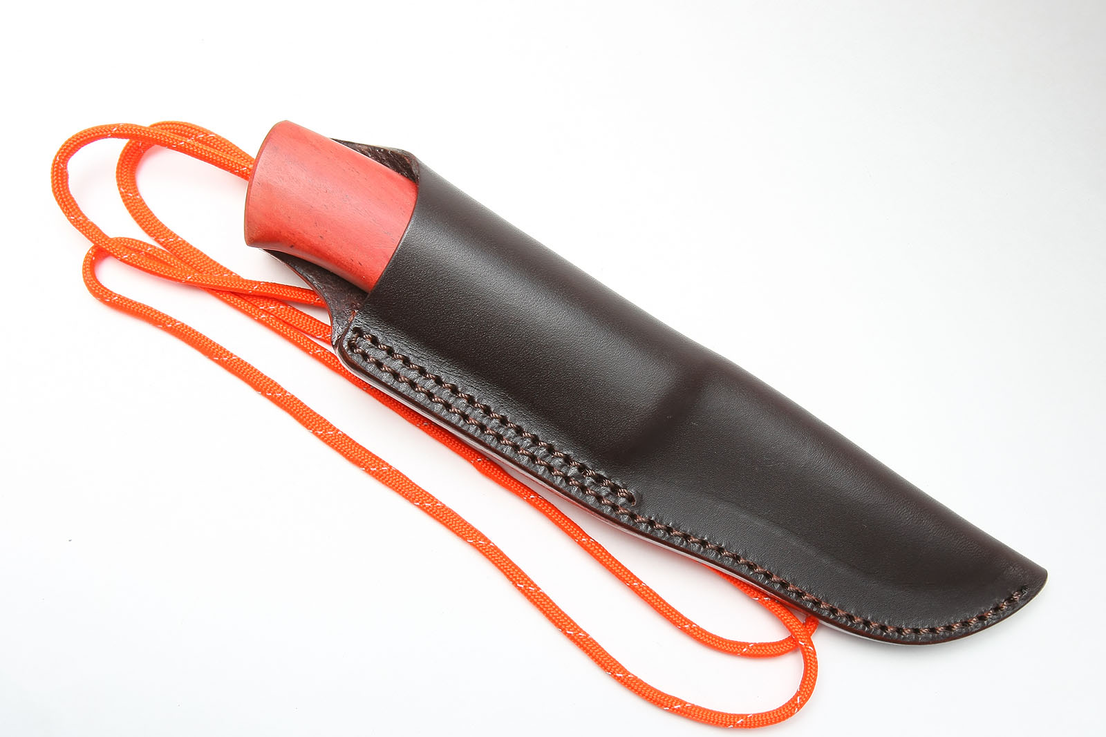

#359 Peiliukas 7-metei grybautojai, pagal jos pageidavimus - ružavas ir su gėlytėm :)
Geležtė - patrumpinta mora2000 geležtė, nuolydžiai nuo penties, suvesta į 0,2mm. rankena - pink ivory.
Gėlytės - lazeriuotos.
xxx591.jpg [ 127.36 KiB | Peržiūrėta 6916 kartus(ų) ]
xxx592.jpg [ 218.71 KiB | Peržiūrėta 6916 kartus(ų) ]
StandartinėParašytas: 2016-08-22- 12:25
:liuks:
StandartinėParašytas: 2016-08-22- 21:33
Gerai atrodo. Man toks su mėlyna rankena ir kaukolėm vietoj gelyciu puikiai tiktų irgi :)
StandartinėParašytas: 2016-08-22- 21:58
Pranešimai: 90
Miestas: Klaipeda
gražu, reikia džiaugtis, kad užteko gėlyčių ir nereikėjo kokios ledo karalaitės (Frozen) ar kitos mergaitiškos herojes piešti :)
Gal tik kaip 7-metei, smailokas, ypač įvertinant, kad bus naudojamas miške (t.y. kur gruntas nelygus ir pilna šakų už kurių galima užkliūti)
StandartinėParašytas: 2016-08-23- 20:02
Dailus, mergaitiškas.
StandartinėParašytas: 2016-08-24- 2:05
Pranešimai: 353
Pasirodo yra Lietuvoje tėvų, kurie vaikus auklėja teisingai. O peiliukas tiesiog šaunus.

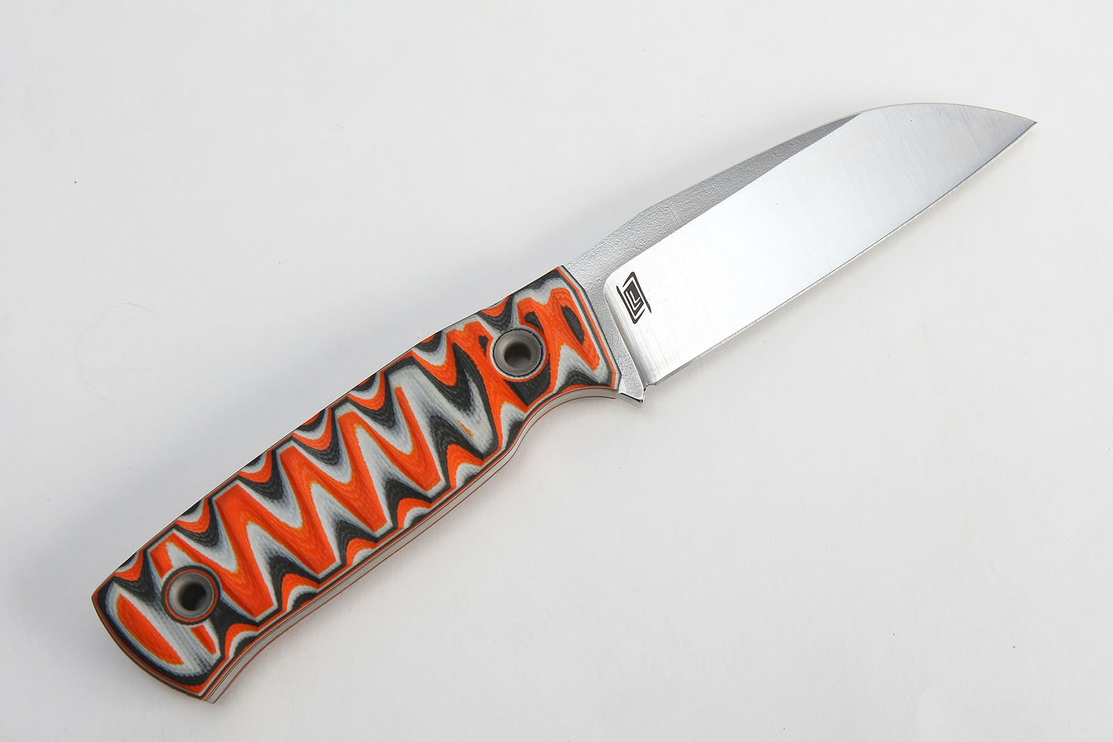

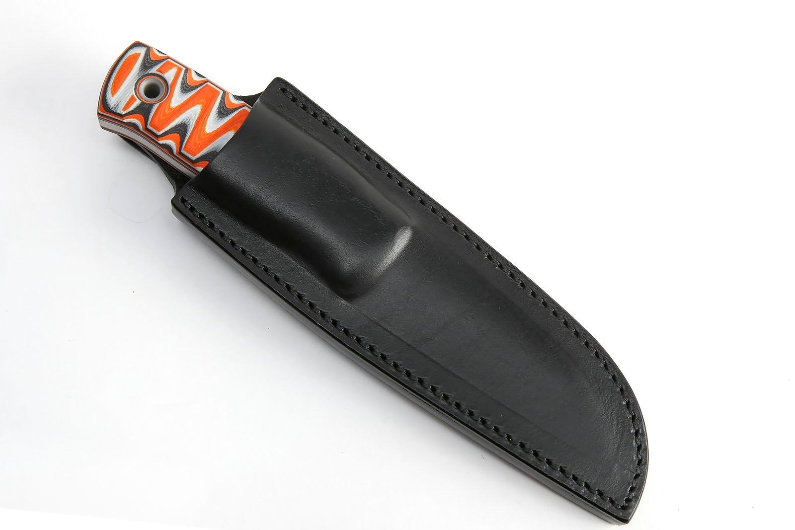

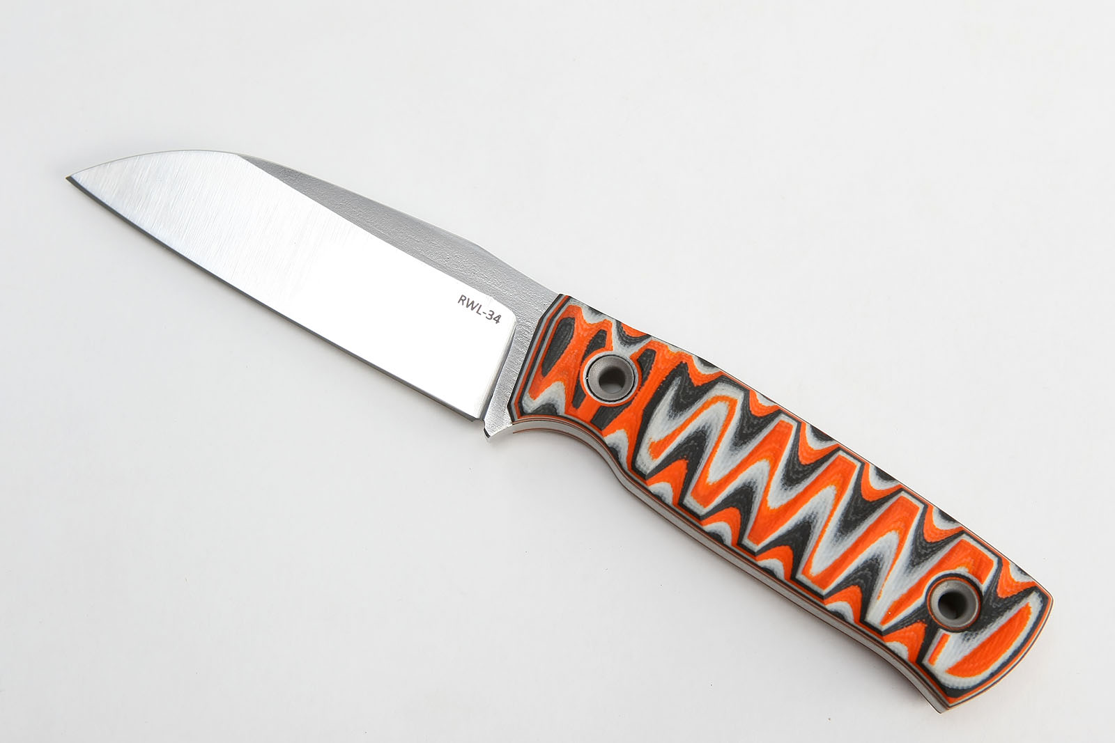

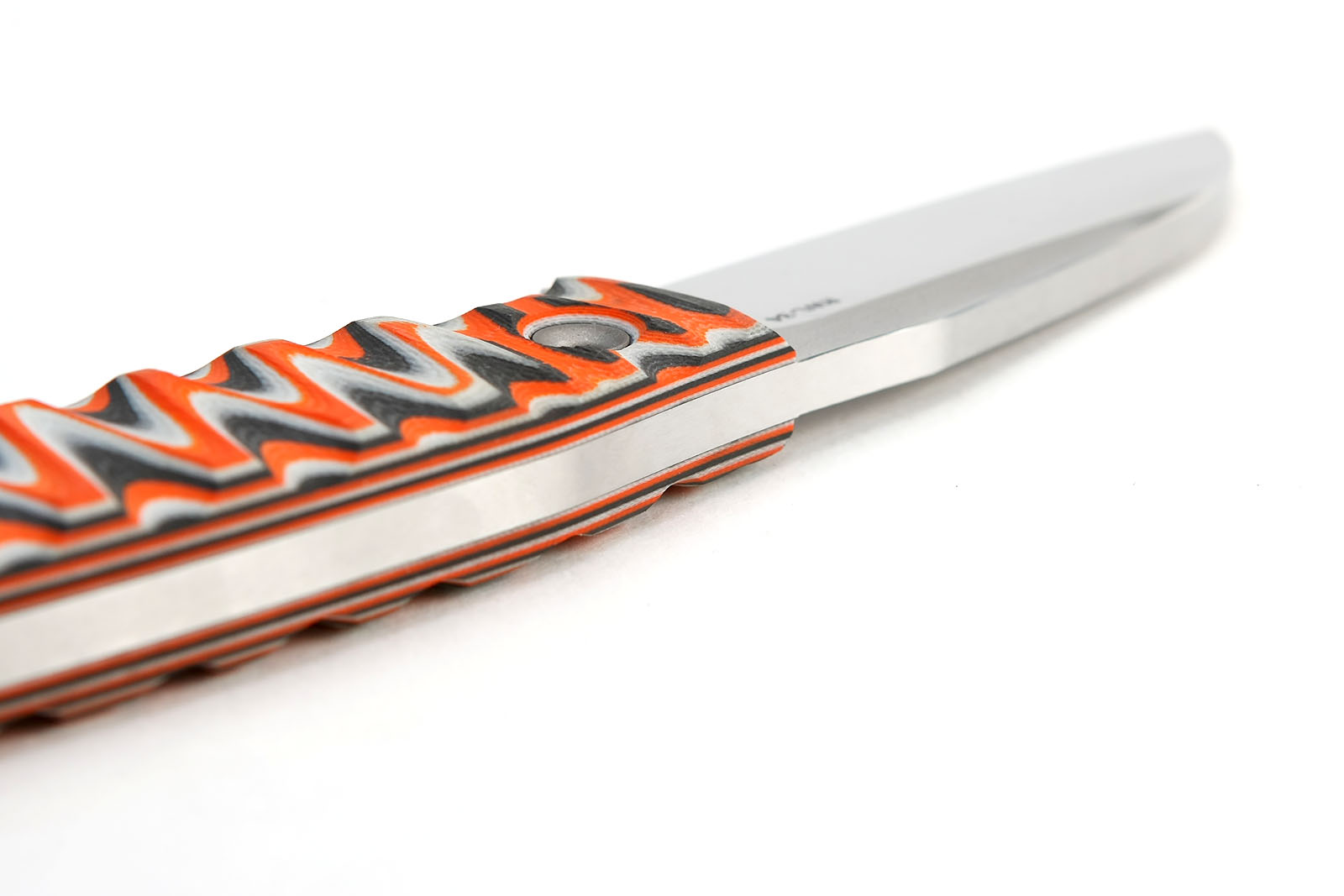

Dar vienas EDC3 special, iš 5,2mm storio RWL-34
edc3s20.jpg [ 146.4 KiB | Peržiūrėta 8361 kartus(ų) ]
edc3s21.jpg [ 147.04 KiB | Peržiūrėta 8361 kartus(ų) ]
edc3s22.jpg [ 124.57 KiB | Peržiūrėta 8361 kartus(ų) ]
edc3s23.jpg [ 144.35 KiB | Peržiūrėta 8361 kartus(ų) ]
