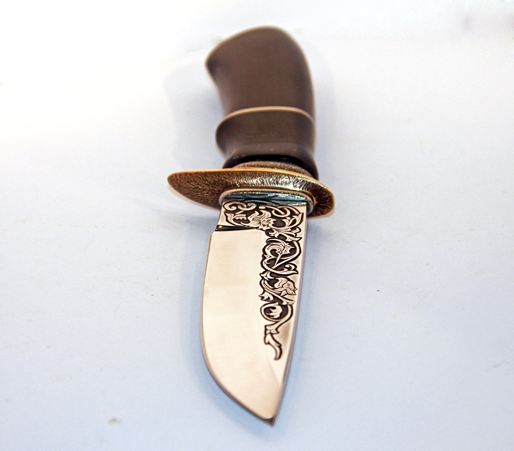

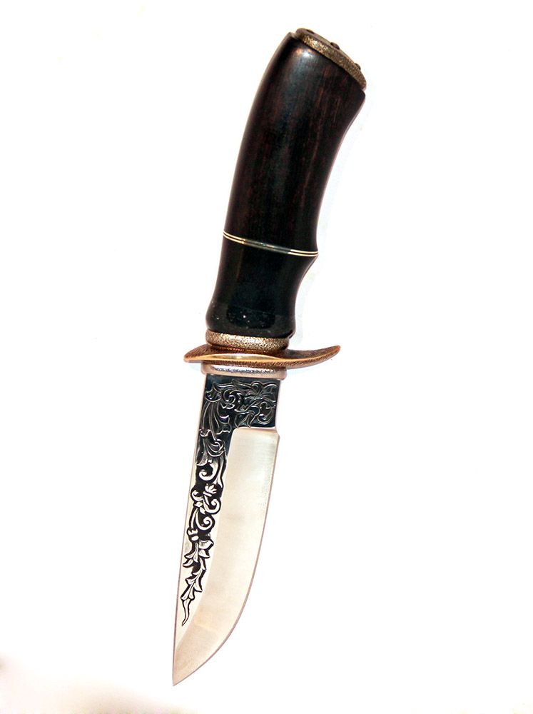

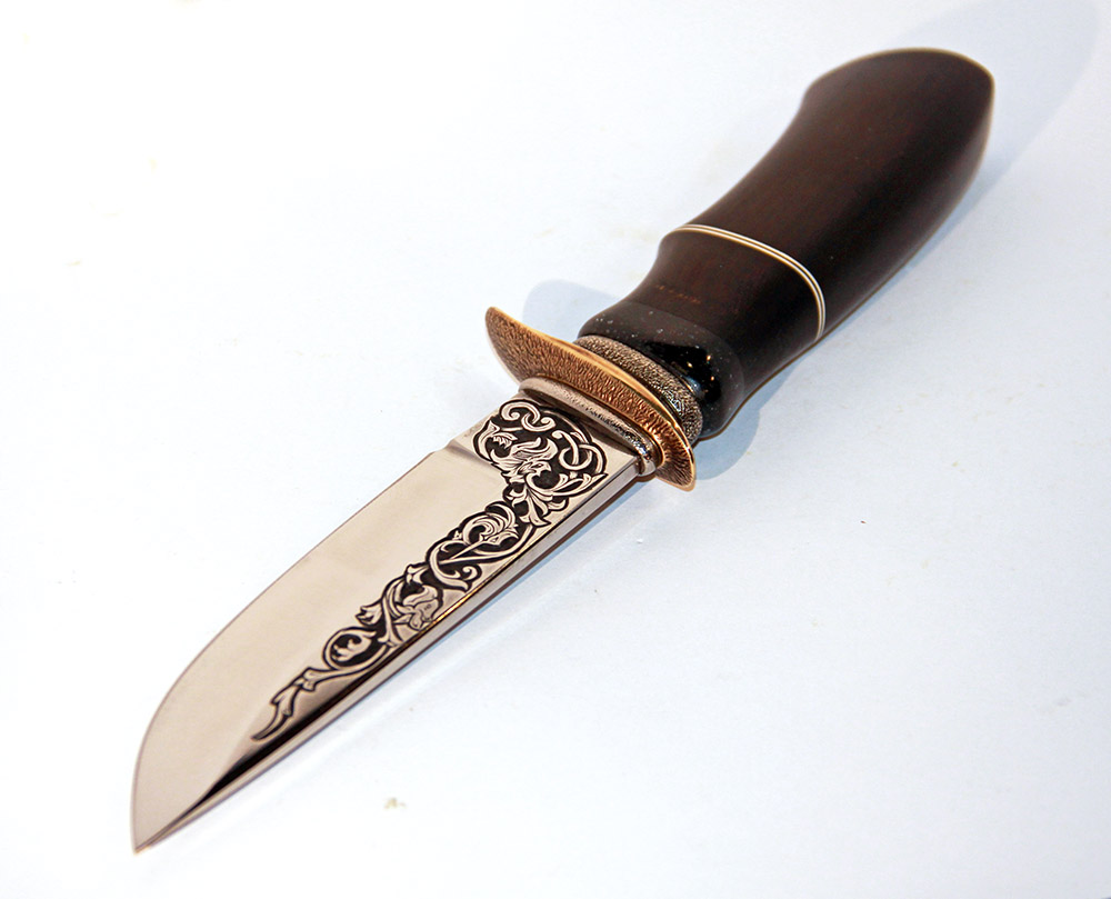

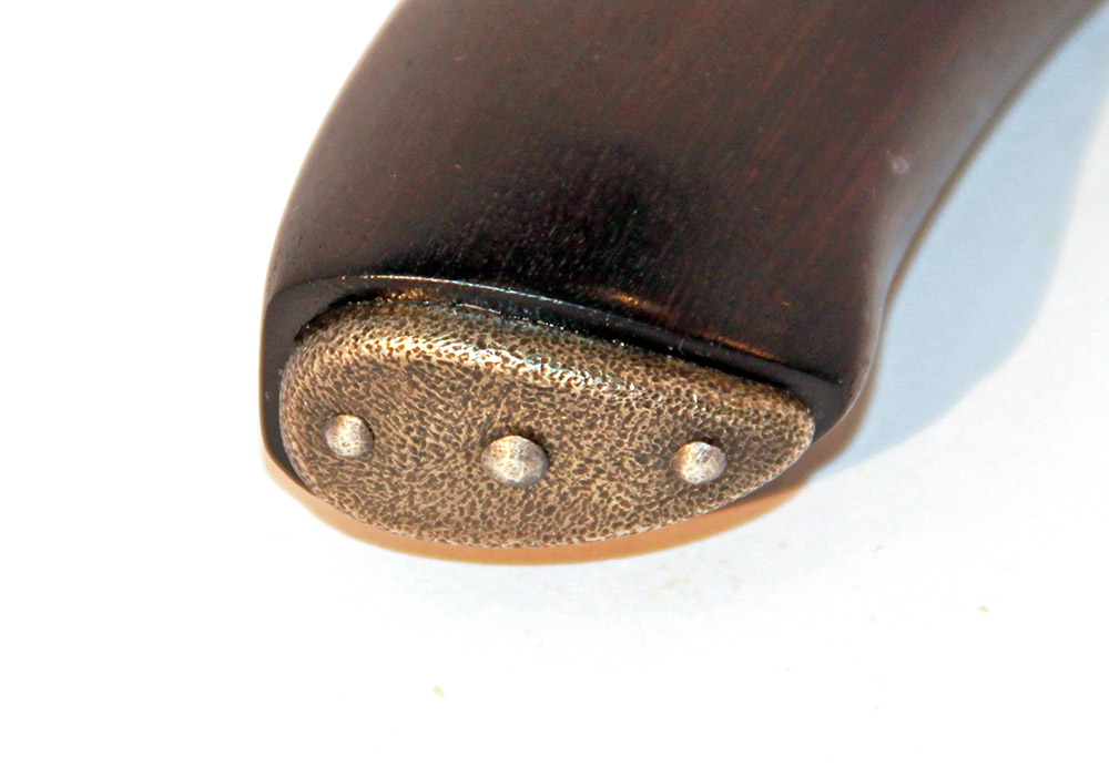

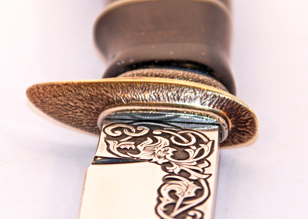

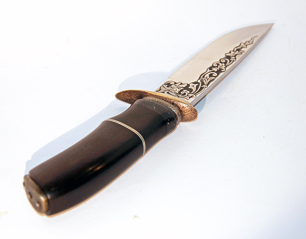

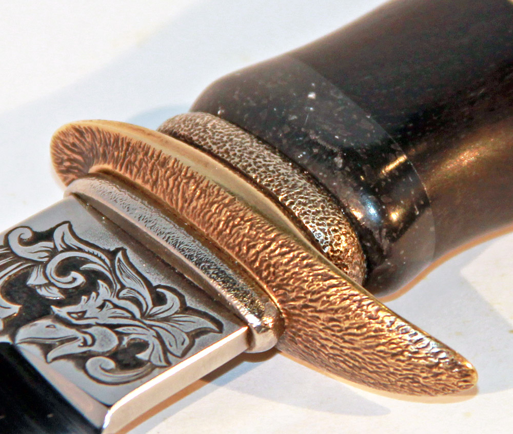

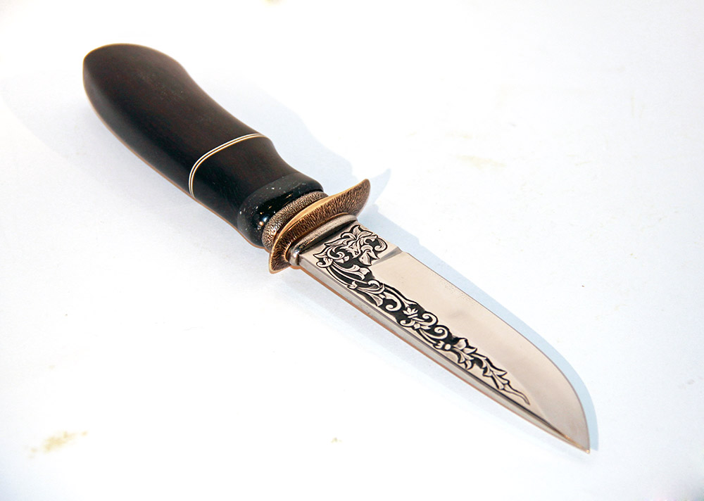

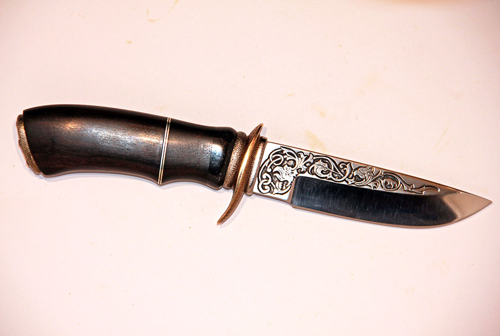

Pirmasis šių metų kūrinėlis :) Netrukus įkelsiu ir filmuką apie šio peilio surinkimo procesą ;) Taigi...
Nr. 162 Geležtė - 117x30x3,5 mm., plienas Elmax, kietumas ~60 HRC. Graviravimas Algirdo. Rankena - cirkonis, bronza, nikelsilveris, sidabras, korian'as, vengės mediena. Bendras peilio ilgis 242 mm.

Peilis visumoje grąžus, bet man vizualiai netinka ta liežuvio formos gardos dalis ir korianą be reikalo sugadinai - nesimato jo tamsaus beveik.;)
StandartinėParašytas: 2015-01-08- 2:22
Eik tu sau... ar tikrai :O

Kęstuti , sunkiai priimat kritiką :D ?
Na šiaip, nuotraukos ,kiek pastebėjau , neperduoda to tikro vaizdo (gyvai, paprastai peiliai geriau 'žiūrisi').
Keletas momentų ir man gal netiktų , bet bijau ir berašyti :/ ... :D ...
StandartinėParašytas: 2015-01-08- 10:39
vito rašė:
Klystat, aš mielai priimu kritiką, ypač iš žmonių kurie turi ką pasakyti ir žino apie ką kalba :D Tikrai norėčiau išgirsti, kas ne taip :)
