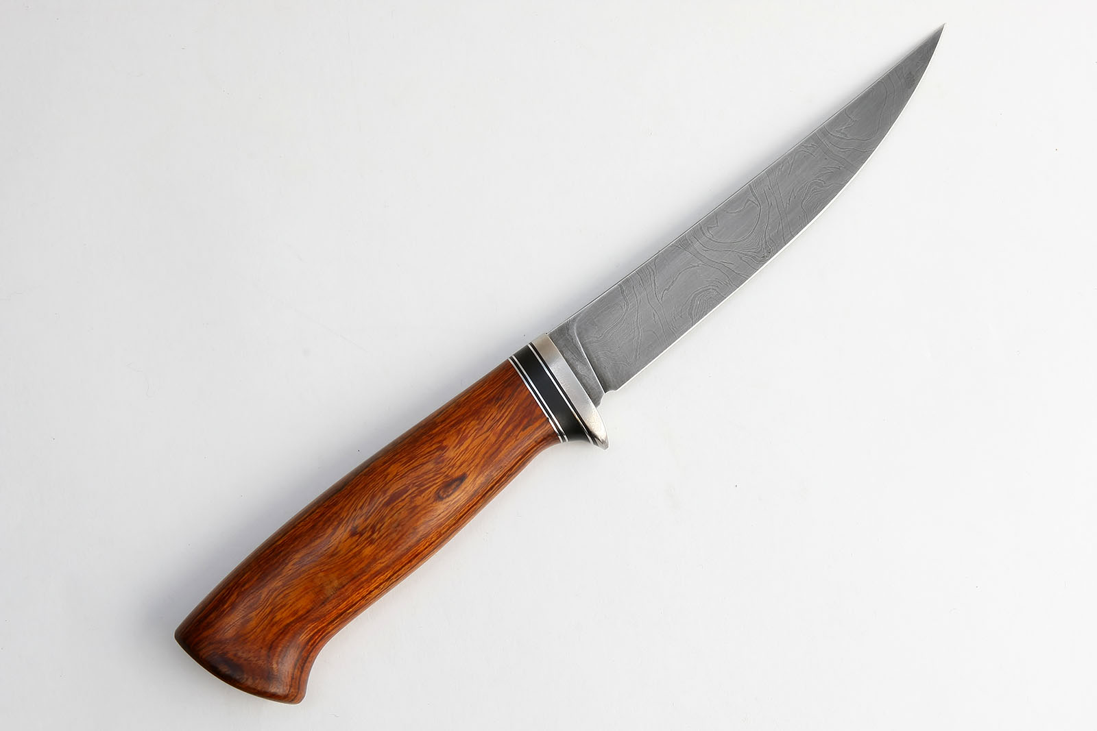

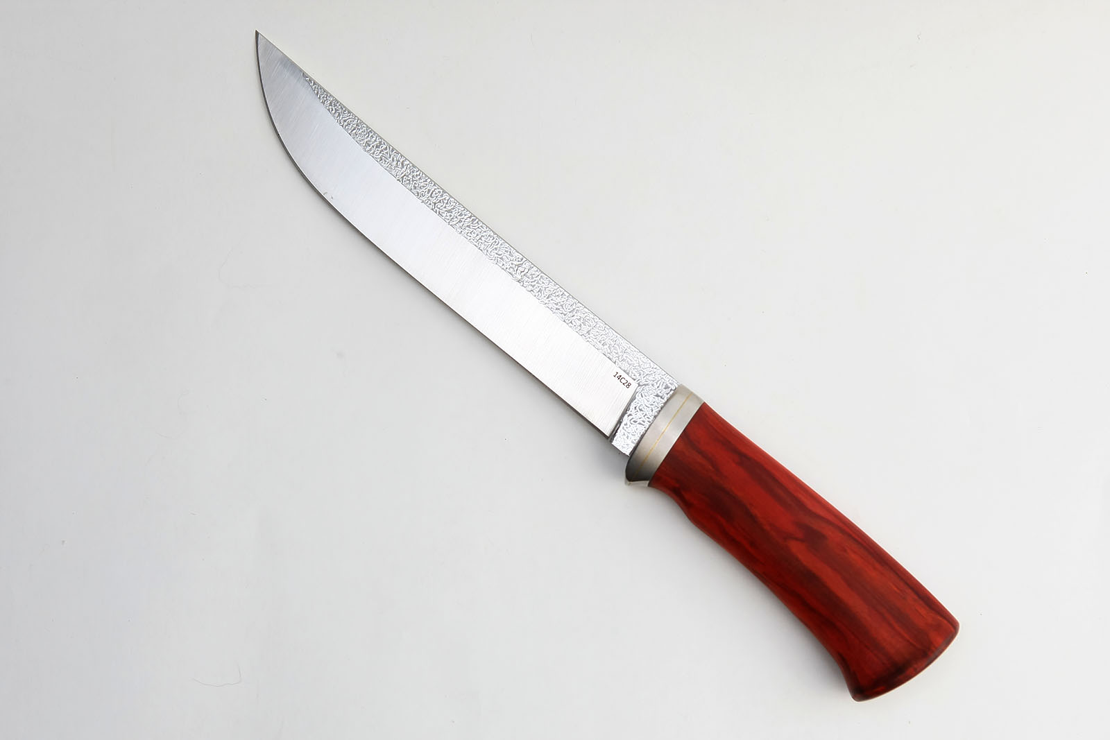

# 348 peilis žvejui. Pažystamas atnešė užgrūdintą plieno plokštelę, norėjo tokios formos. Geležtė gavosi 145x25x2,7 mm
Rankena - dykuminė olnėja, titanas, G10. įklijuota 2/3 rankenos.

StandartinėParašytas: 2016-02-29- 18:28
Geras dizainas. +1
O koks ten raštas ant geležtės? :/

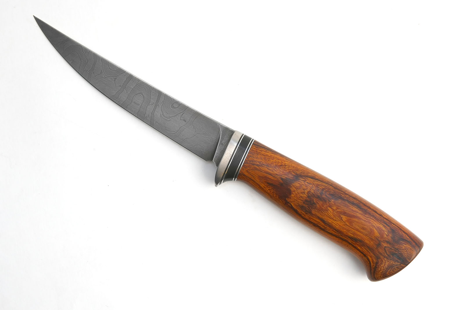

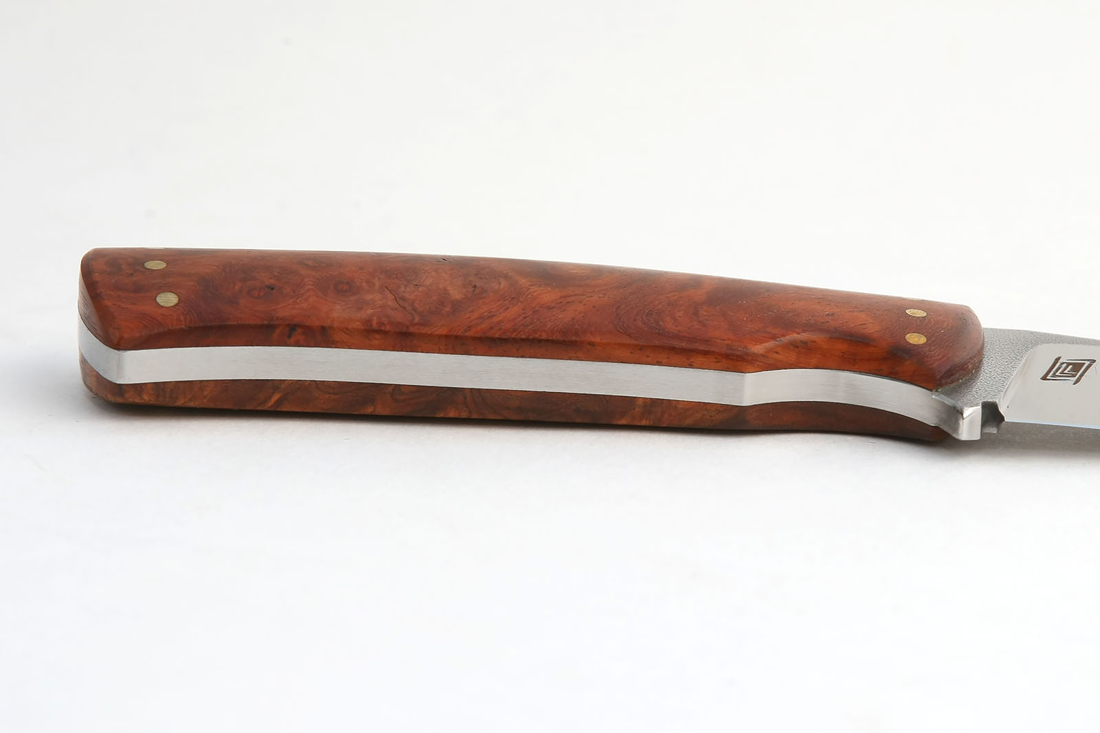

#349 Stovyklavimo peiliukas
Geležtė 203x30x4mm Sandvik 14c28, grūdino Tomas, apie 60HRC. Geležtė padrožinėta po grūdinimo, frezos pagalba.
Rankena - titanas, žalvaris, redheart. Įklijuota 2/3 rankenos.

StandartinėParašytas: 2016-02-29- 18:39

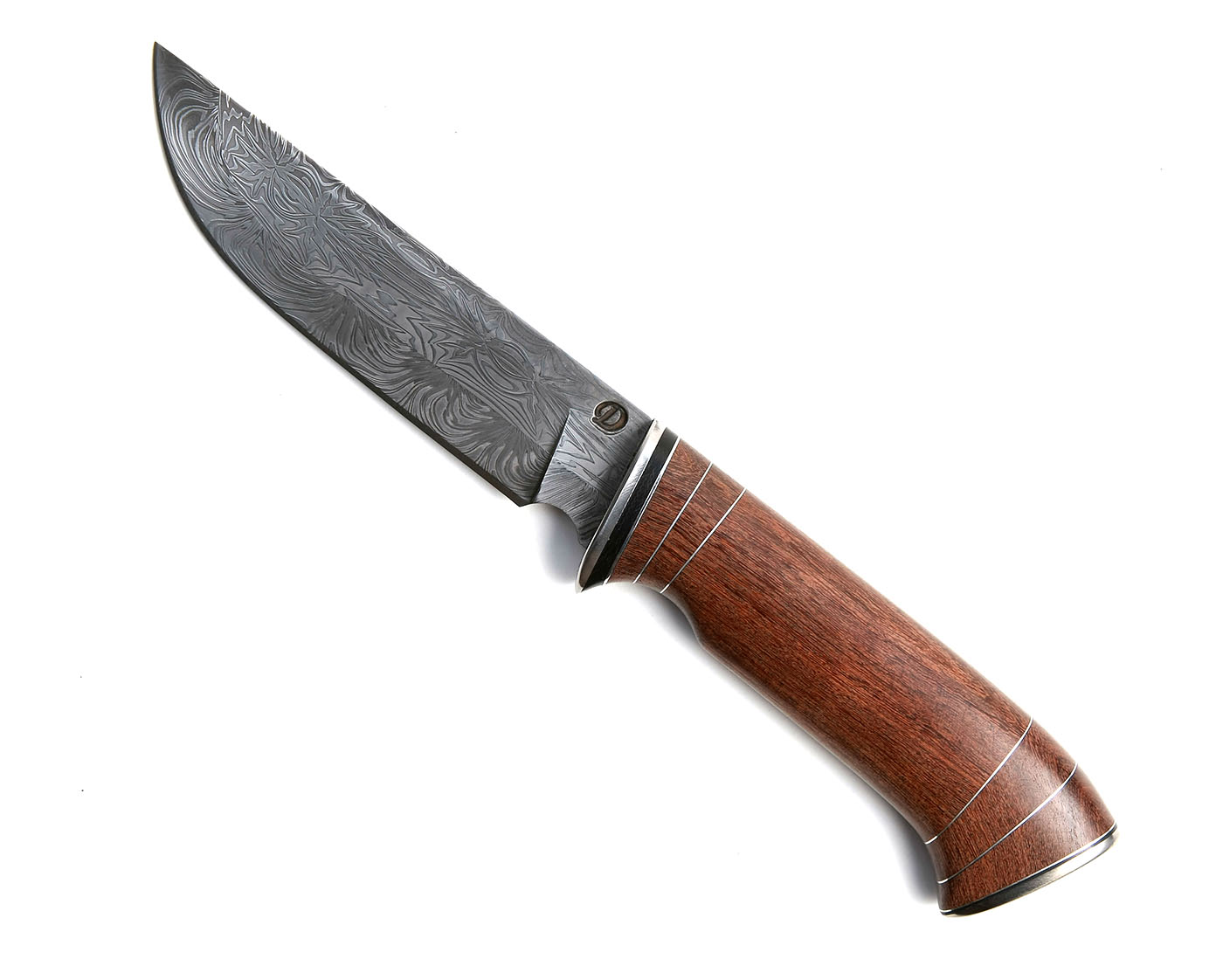

Pažystamas - kalvis, plokštelę gavo iš dovanų iš kito (rusijos) kalvio, tai tikėtina kad arba eksperimentas, arba nenusisekęs gabaliukas :)
Patikslinsiu kas tą damaskinį plieną kalė.
ps. šitas - download/file.php?id=3153&mode=view to paties meistro.
Update: https://www.facebook.com/demidenkovladimir
Paskutinį kartą redagavo Linuks 2016-02-29- 20:36. Iš viso redaguota 1 kartą.

Abu gražuliai , bet 348 tai labiau :liuks: ...

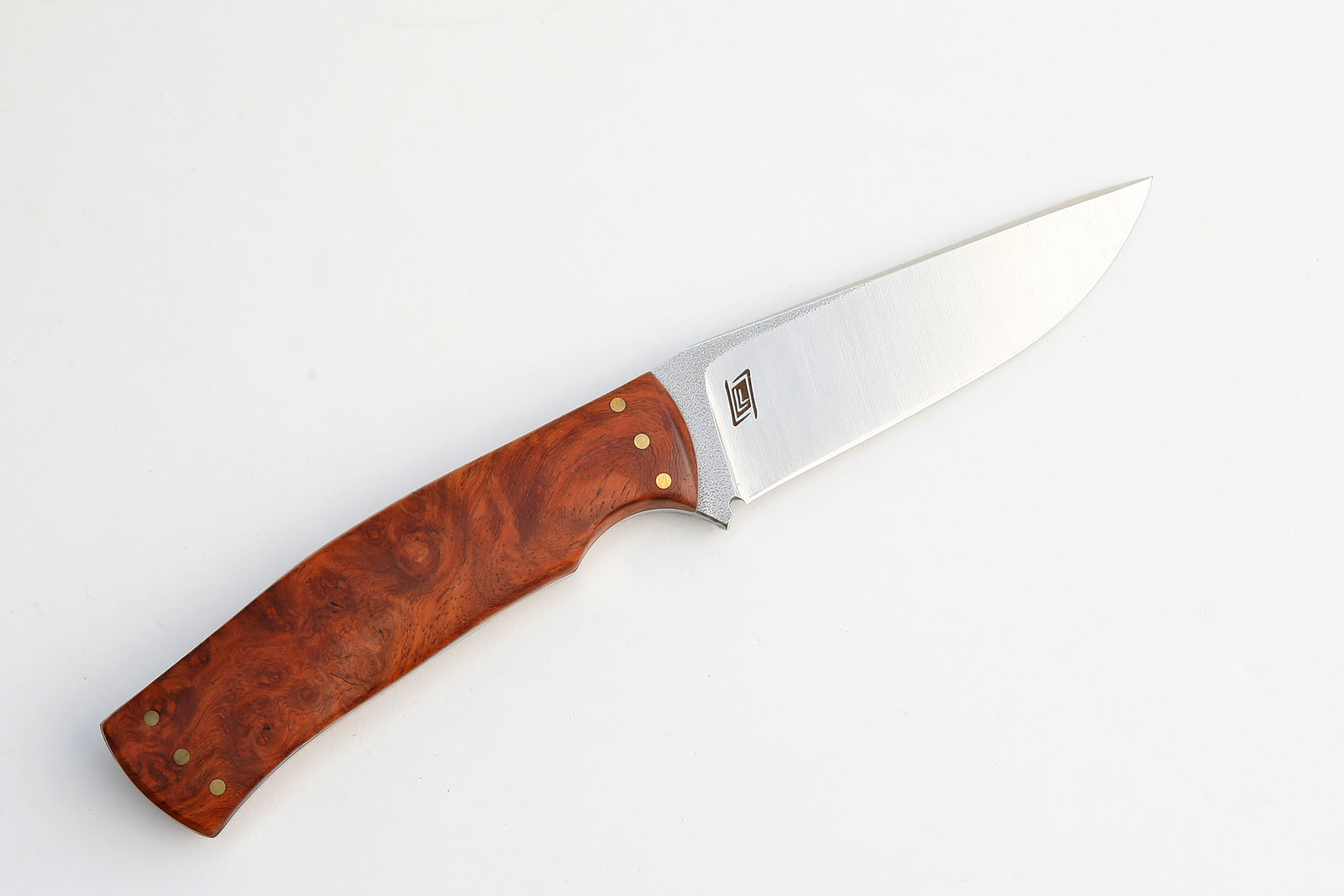

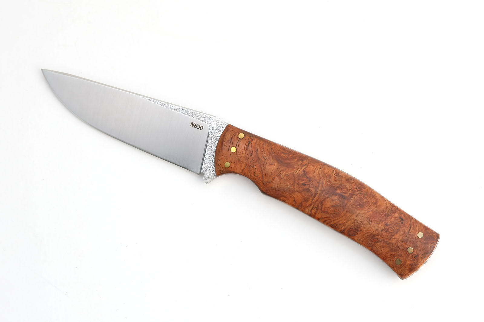

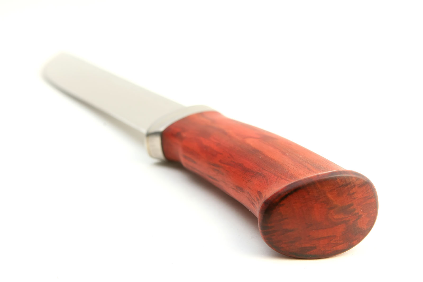

# 350 EDC, kiek pakeista geležtės forma, amboina burl kriaunom ir kiek kitokiu tvrtinimu.

StandartinėParašytas: 2016-03-20- 18:43
Pranešimai: 377
grazuolis!

#350 dailus peiliukas. Amboina visada gražu :liuks:

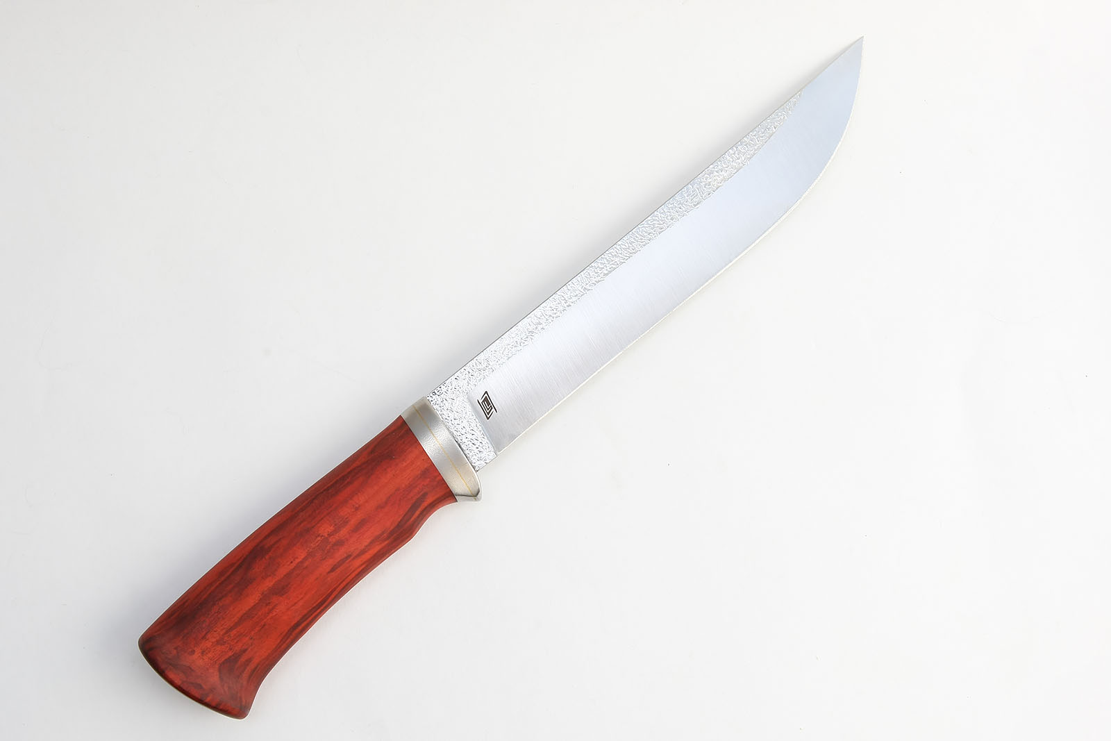

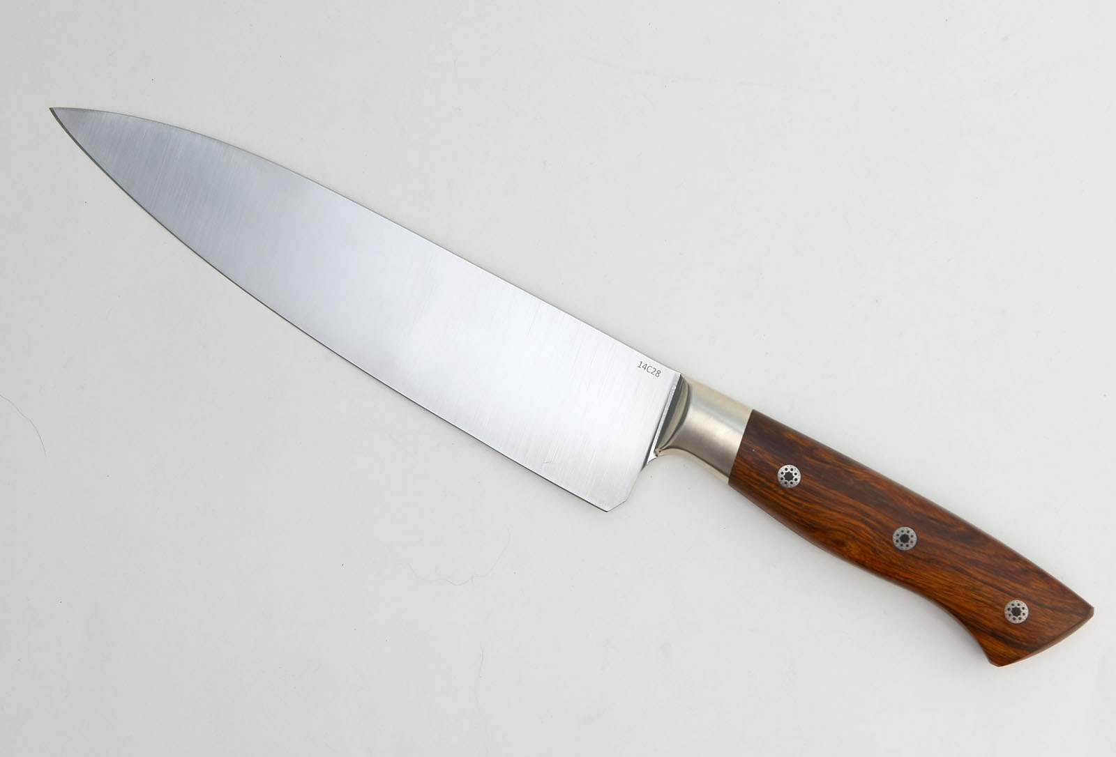

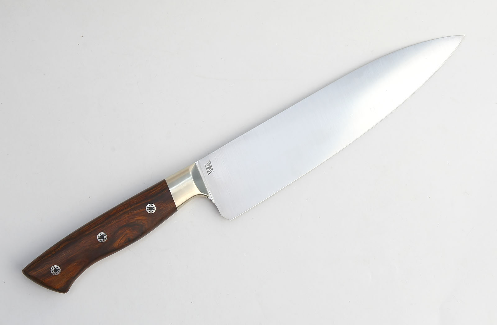

#351 Vidutinis šefas. Forma - TRC (Andrius kažkada perleido kelias grūdintas balvankes be nuolydžių) Geležtė 205x45x2,2mm Sandvik 14c28. suvesta iki 0,2mm. Pentis užapvalinta.
Kriaunos - dykuminė olnėja, nikelsilveris, mozaikinės kniedės.

StandartinėParašytas: 2016-05-09- 23:09
Gražuolis. +1
StandartinėParašytas: 2016-05-10- 7:09
Labai dailus. Noriu tokio. Planuoji gaminti didįjį šefą?
StandartinėParašytas: 2016-05-10- 7:59
DaniSei rašė:
Oi ne, ir su šitu jau vargo užtektinai :) be to pasidaro problematiška užgrūdinti - pas Tomą į pečių nelenda :D
