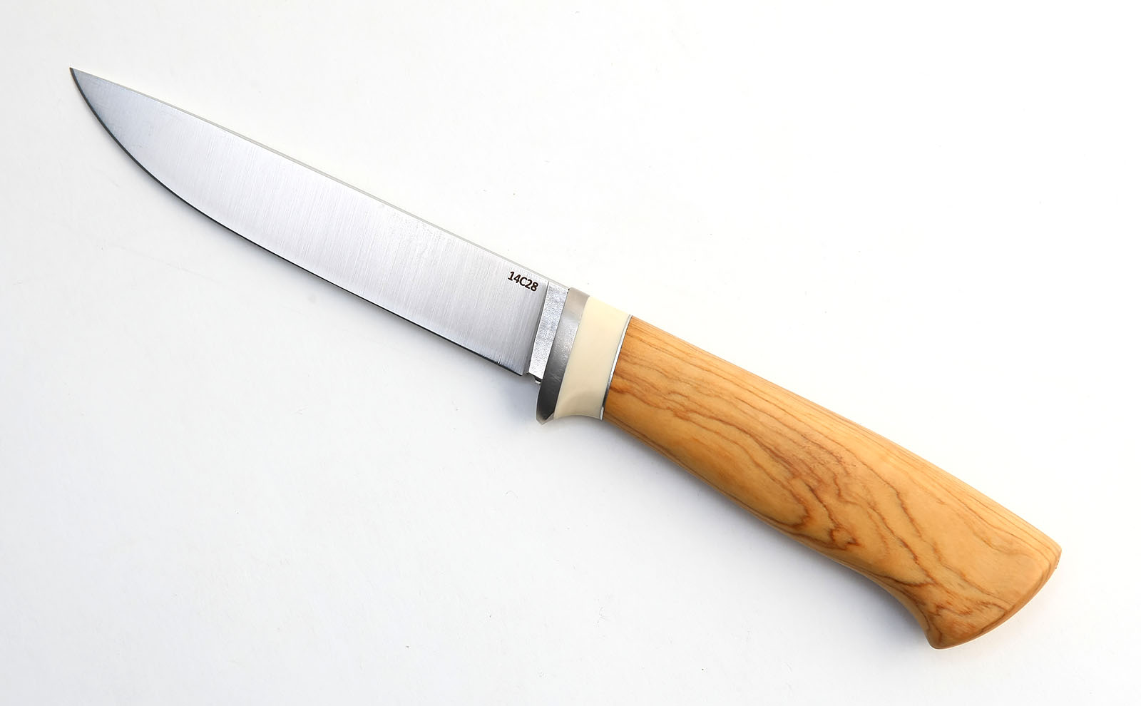

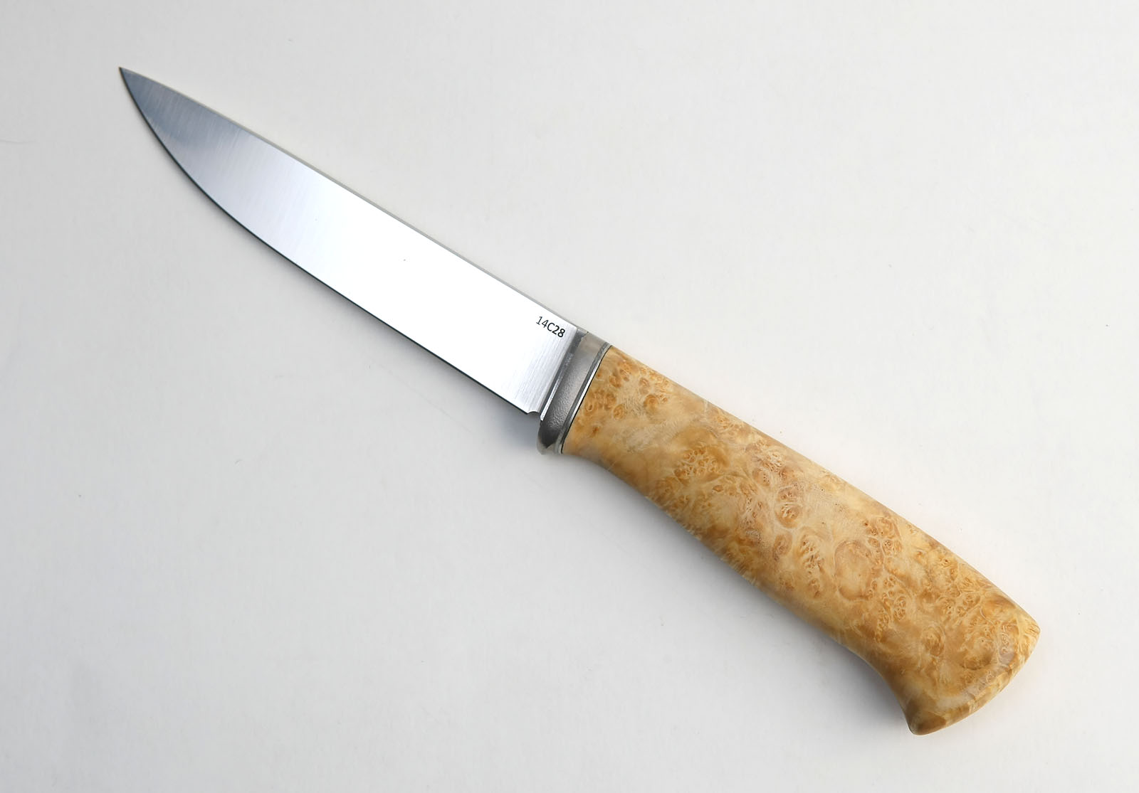

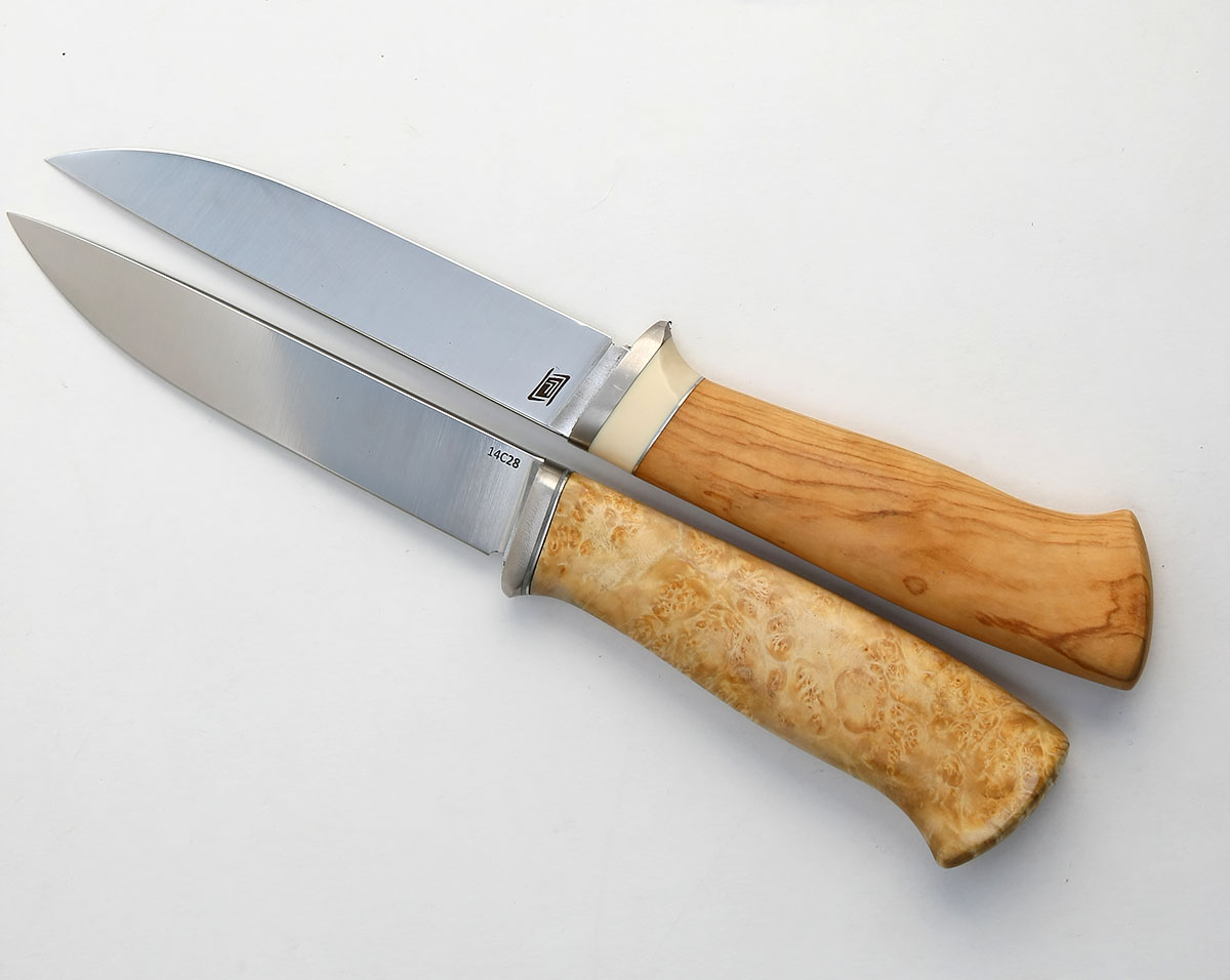

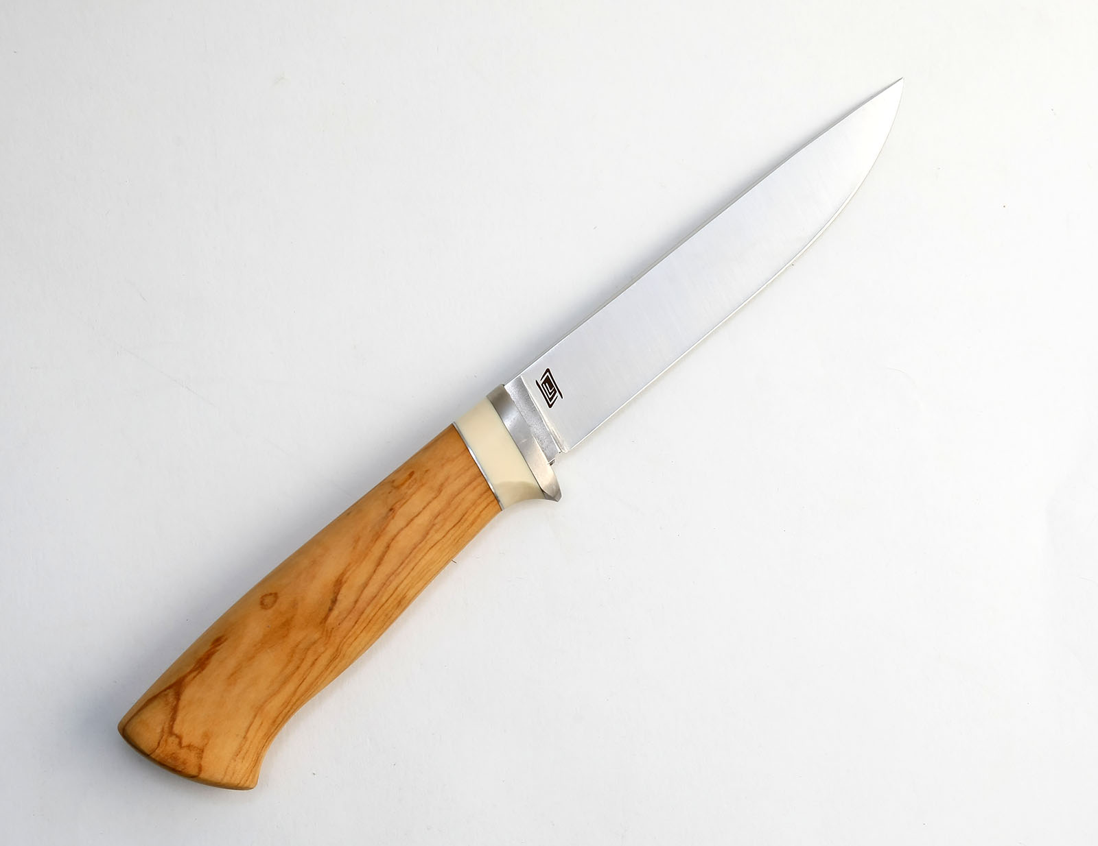

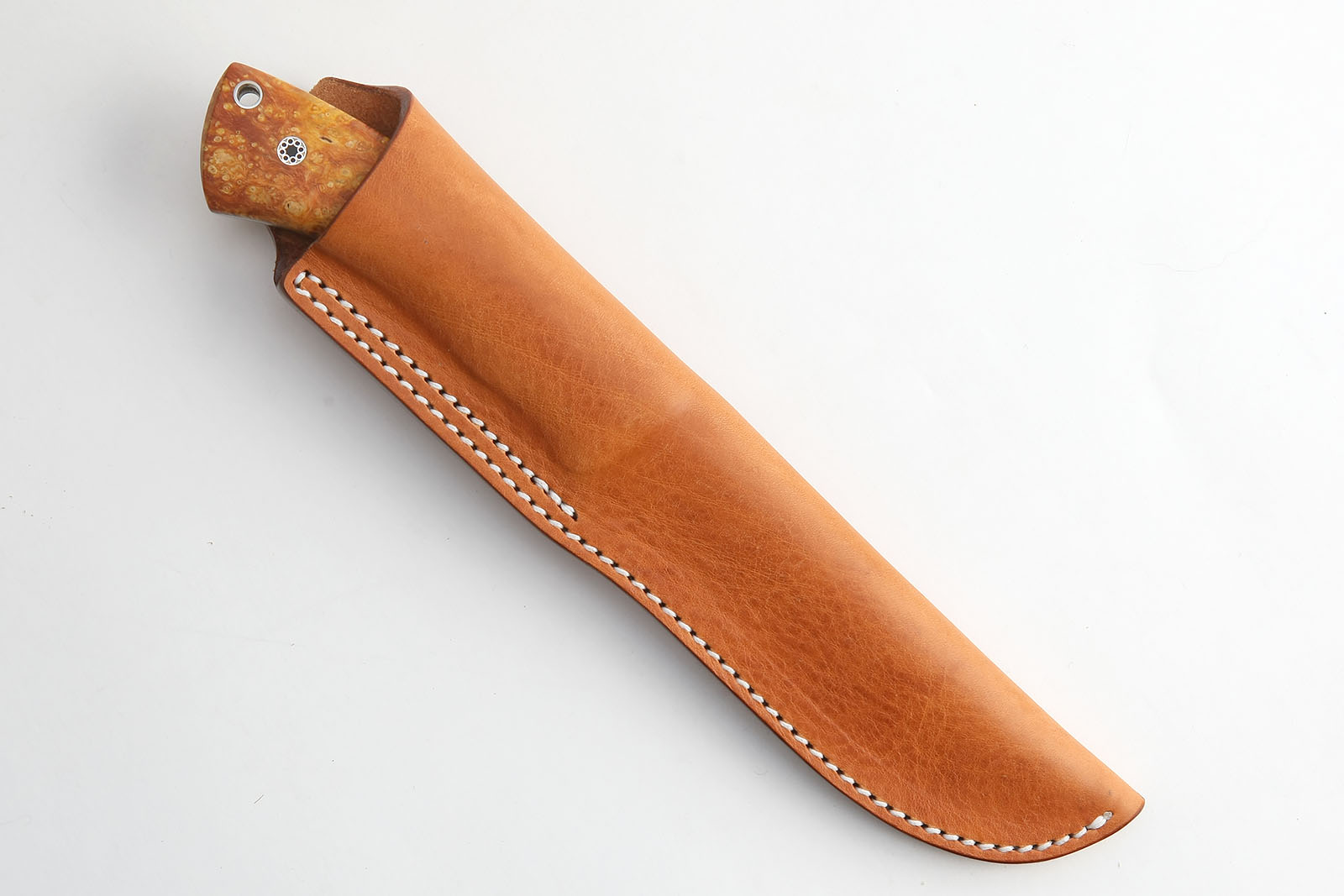

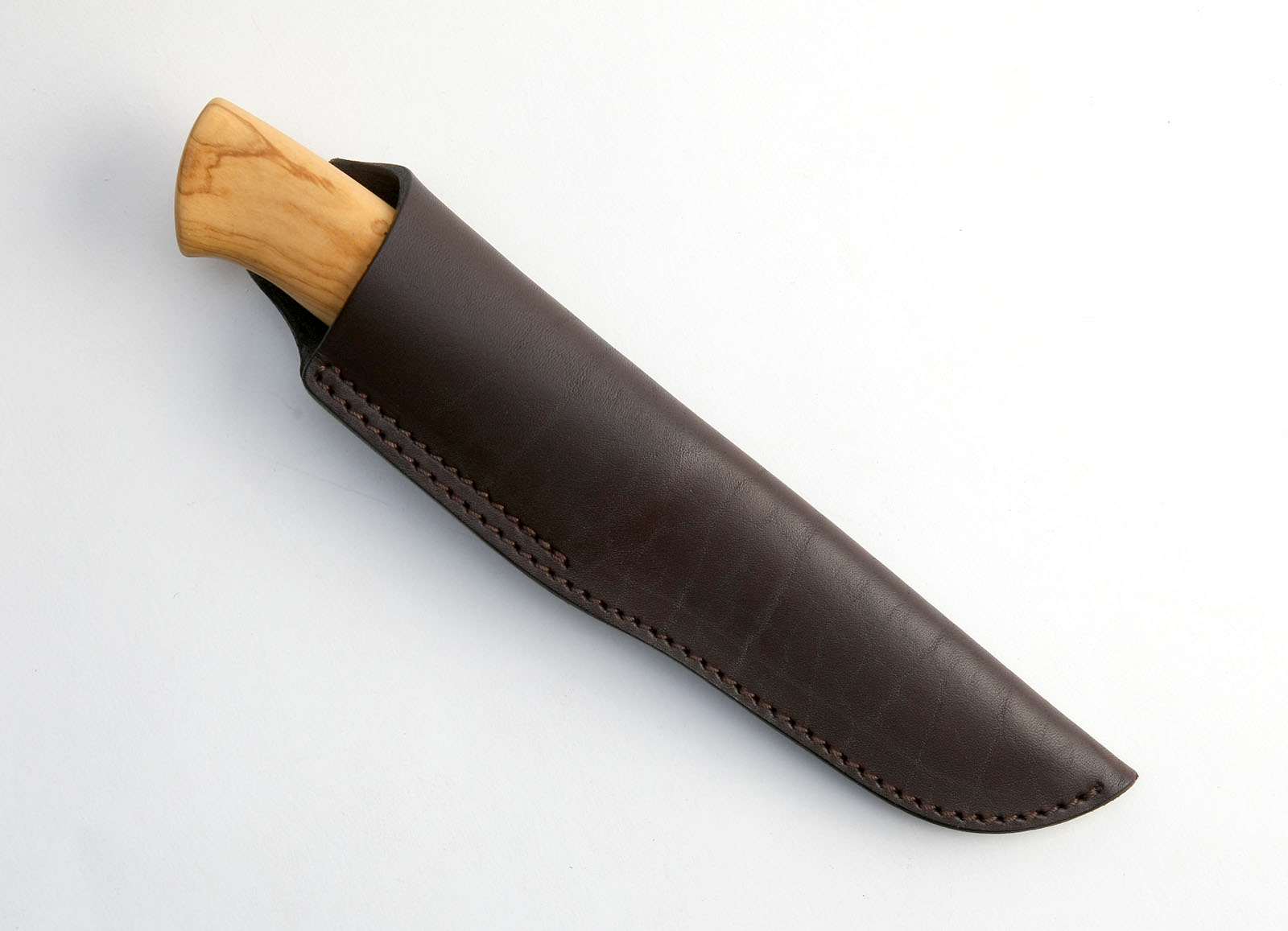

#344-345 Keli peiliukai iš sandviko 14c28, žvejui ar turistautojui.
Geležtės 125x23x4mm, grūdintos Tomo, apie 60HRC. Nuolydžiai plokšti nuo penties, pentys užapvalintos.
Rankenos - Alyvmedis/elforinas, ir kažkoks lietuviškas gumbas (kažkada gavau iš Arento, gal jis pasufleruos :D )

Abu Linuxiški-liuksiški :)
StandartinėParašytas: 2016-02-04- 14:45
Pranešimai: 160
aha, šie labai faini.
StandartinėParašytas: 2016-02-04- 15:13
ir peiliai gerai atrodo, bet ir gumbo raštas labai labai :liuks2:
StandartinėParašytas: 2016-02-04- 20:02
Tvarkingi peiliukai Linai, kaip visada. Vieno jų rankena iš mano labai mėgstamo lietuviško beržo gumbo.
StandartinėParašytas: 2016-02-05- 7:18
Pranešimai: 207
5 nuo virsaus tai isvis sexas :liuks2:

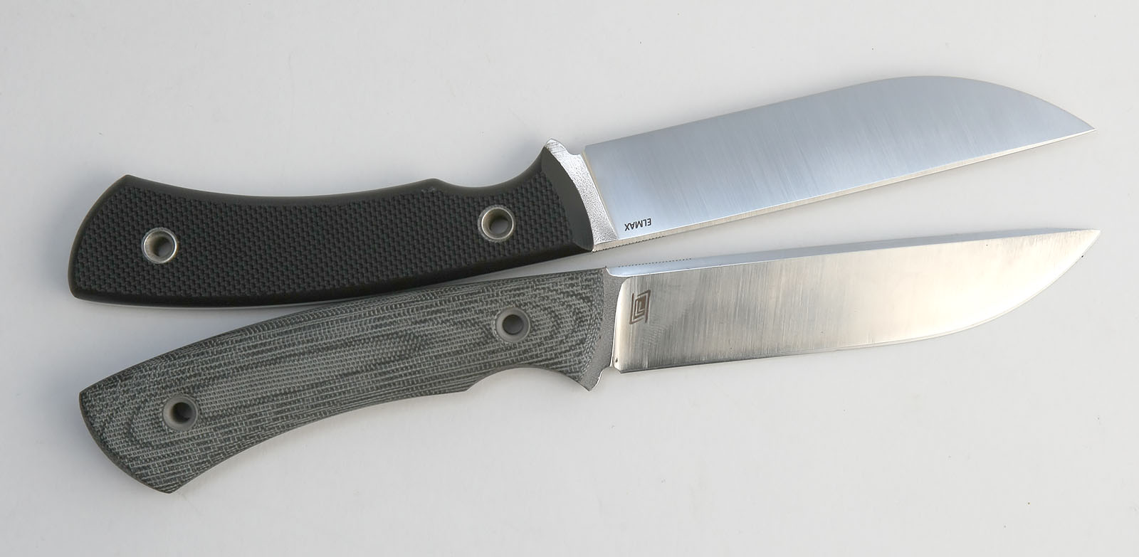

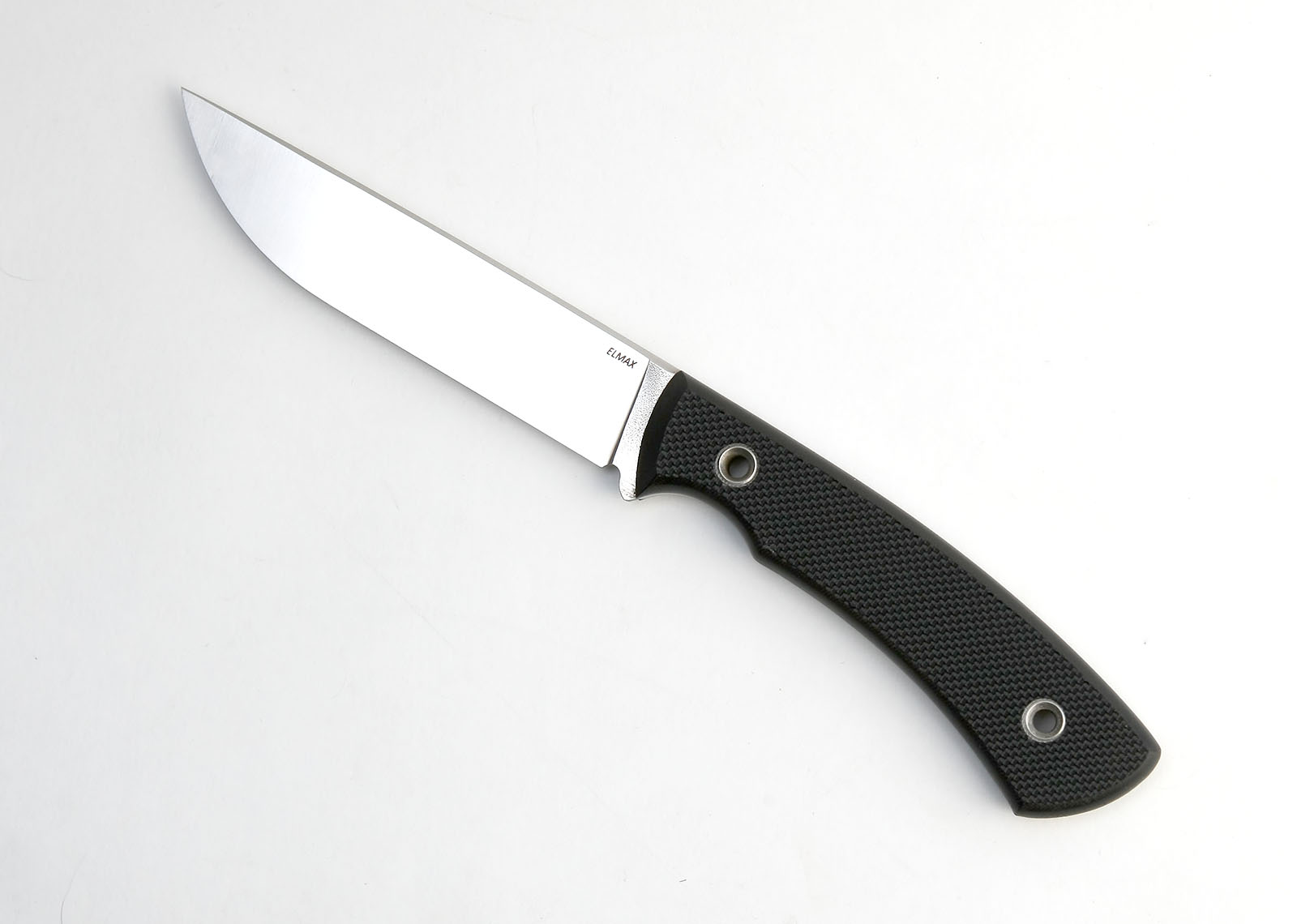

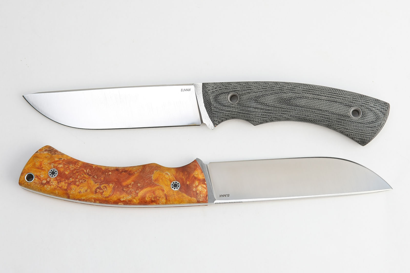

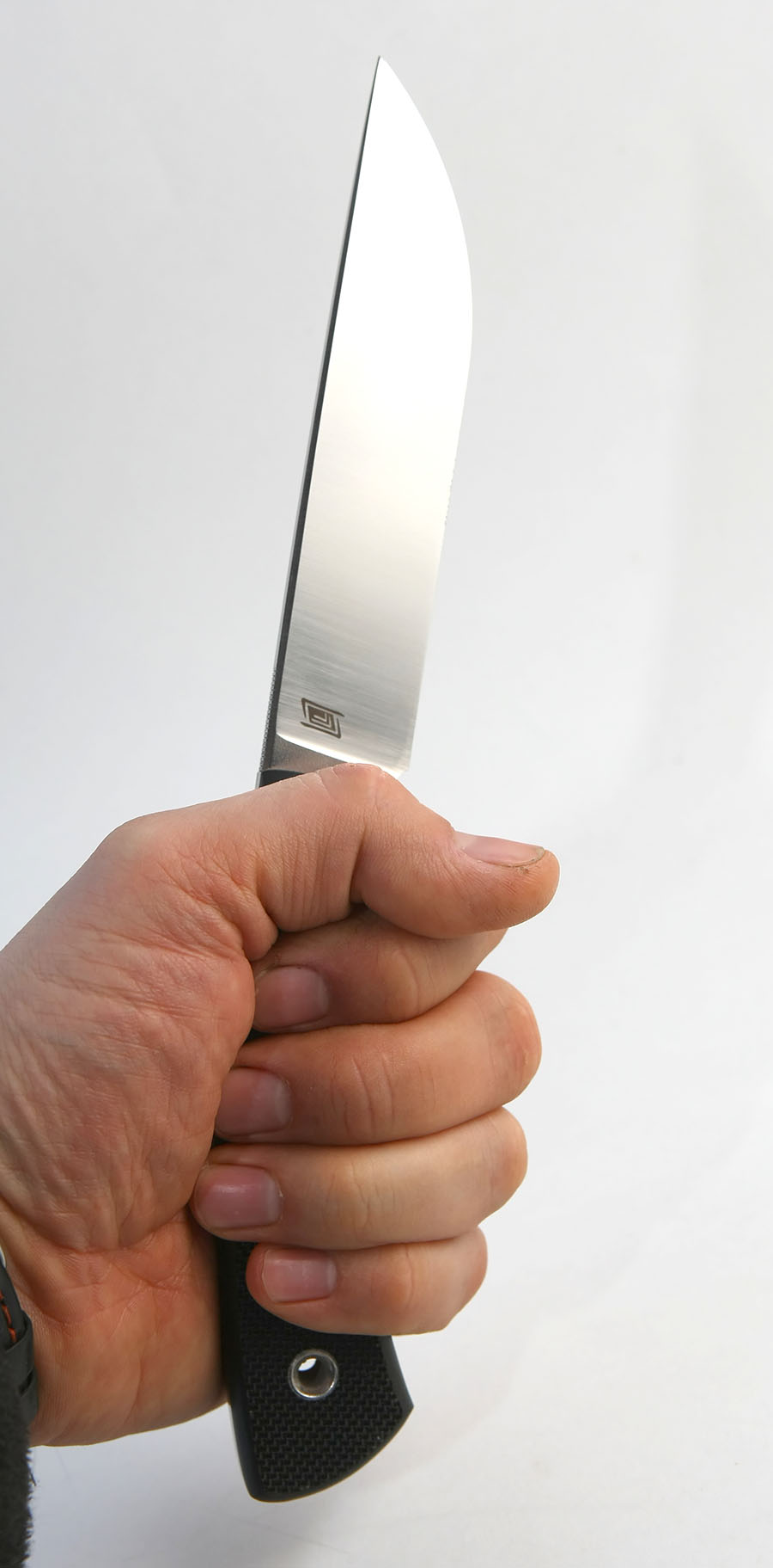

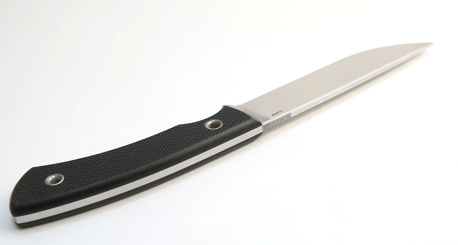

#346 Toks pat kaip 342, tik kiek kitokiom kriaunom, šį kartą 4,6mm storio G10, corse paviršiumi. Užapvaliti tik kampai.
Man asmeniškai šitas žiūrisi geriau, ir po truputį jau pradeda džiuginti :)
Be to, kaip bebutų keista, patogesnis rankoje.
Failo aprašymas: Su praeitu
xx464.jpg [ 122.39 KiB | Peržiūrėta 6644 kartus(ų) ]
Failo aprašymas: Orientacijai - peiliukas nėra visiškai mažas :)

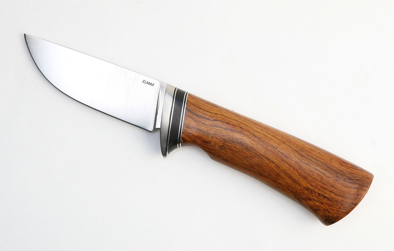

Dar keli serijiniai H3 ir H1

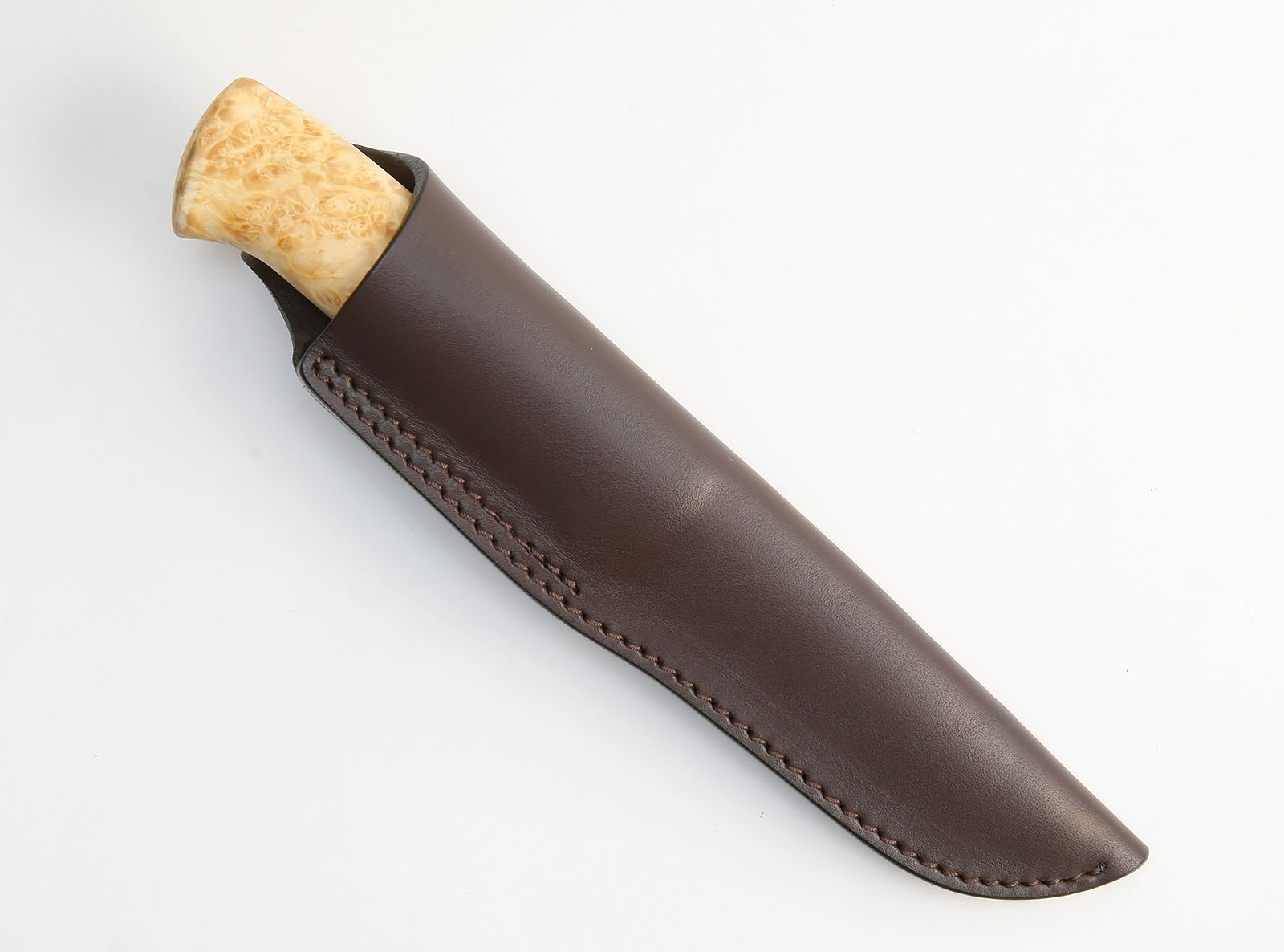

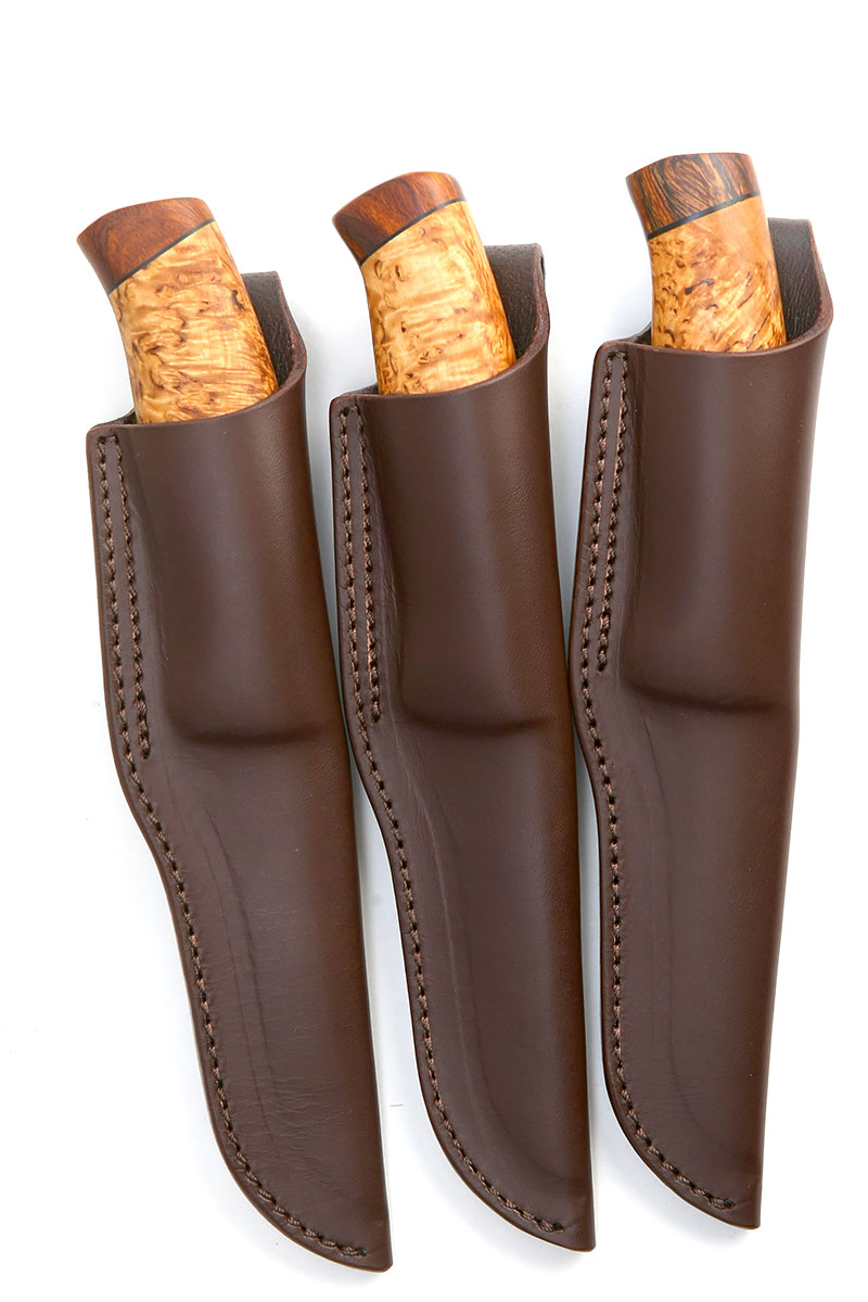

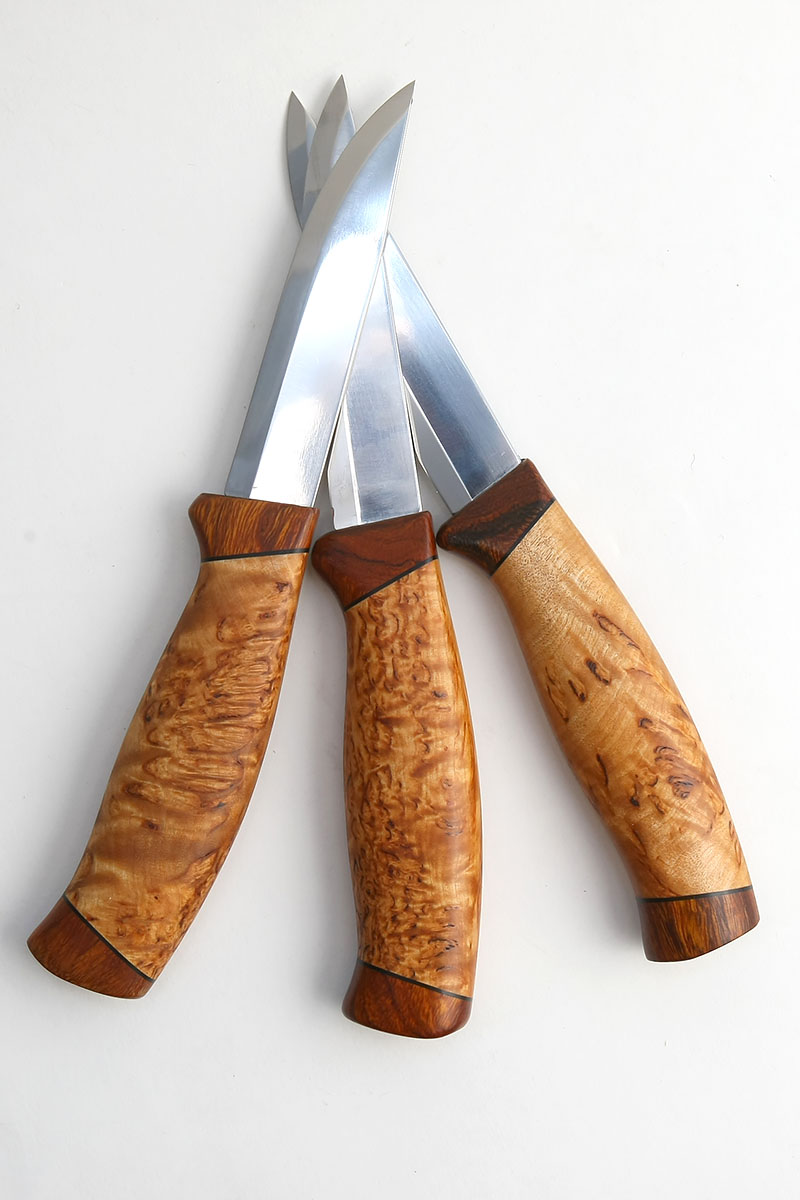

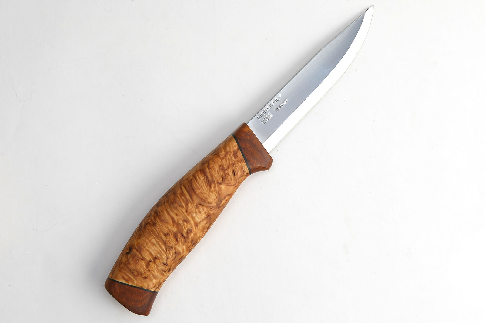

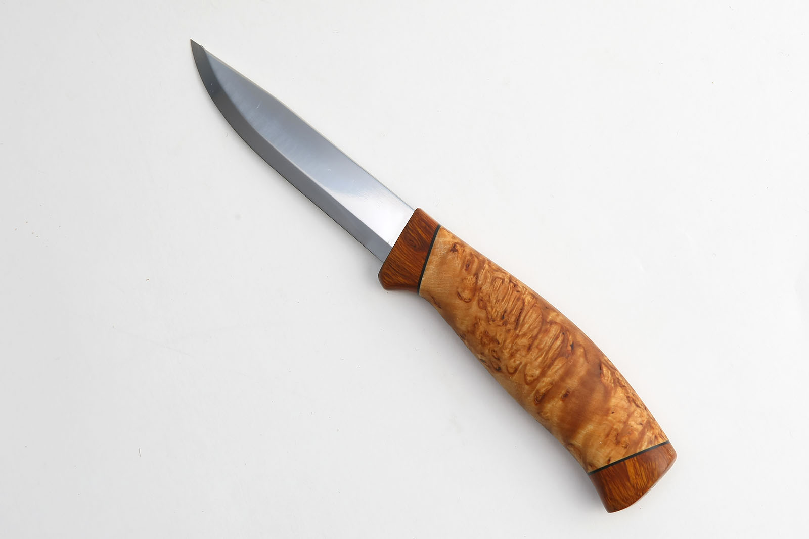

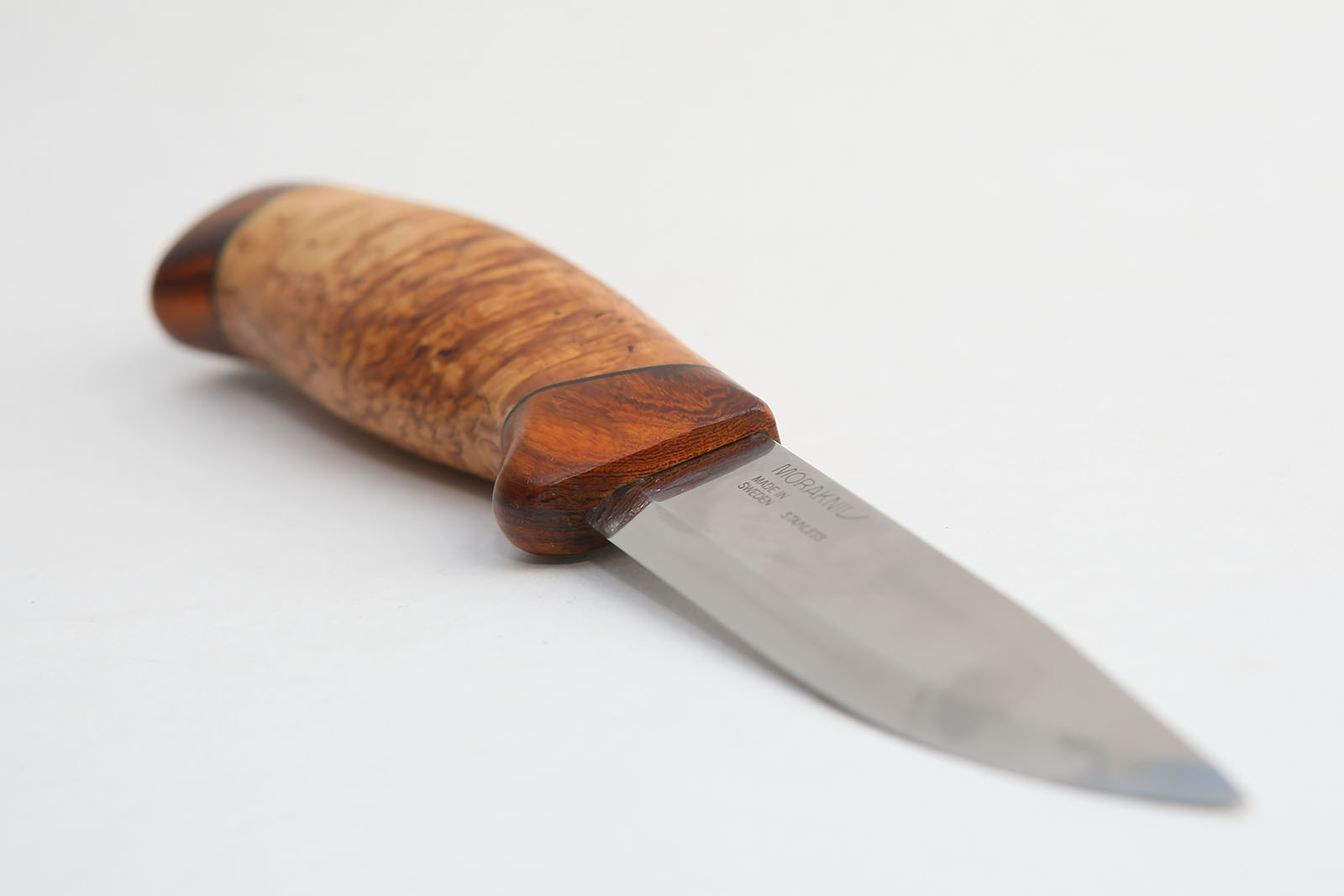

Kelios perrengtos MORA companion. Ranenos formą stengiausi išliyti pagal originalą. Darant antrą, po ranka buvo tik senesnės kartos companion, rezultate ranenos apačia truputį skiriasi :)
Rankenos - karelinis beržas, plonas G10 ir dykuminė olnėja. Geležtė įlijuota, galinė ranenos dalis priveržta medvaržčiu, + priklijuota ant dviejų štiftų.

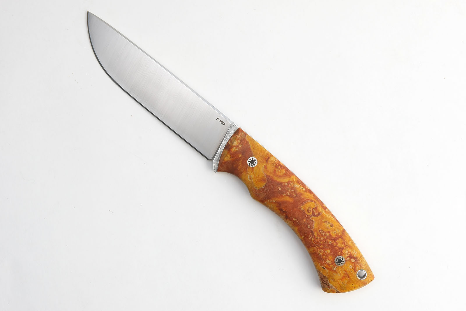

#347 dar vienas peilis 'pistoletine' rankena :)
Kriaunos- stabilizuotas klevo(?) gumbas.

Mora Kompanjonai šauniai atgimė. +1
StandartinėParašytas: 2016-02-28- 18:48
Pranešimai: 649
Pasiseke geleztems.
StandartinėParašytas: 2016-02-28- 18:58
347 liuks atrodo.Patiko penties linijos ispildymas.Tik gal noretusi kokio intarpo(pvz.juodo) tarp geleztes rankenos ir klevo gumbo :/ .Moros irgi liuks :liuks: .
StandartinėParašytas: 2016-02-28- 19:33
Igoris rašė:
Pasiseke geleztems.
:liuks: :liuks2: :liuks:
Kaip aklom vištom. :E
StandartinėParašytas: 2016-02-28- 21:53
Pranešimai: 207
morkytes pasaka :liuks2: ir deklai grazus.geleztes nevertos tokiu rankenu.
