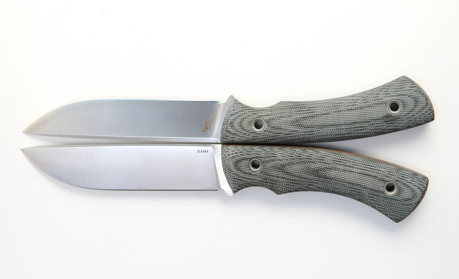

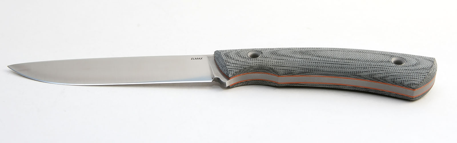

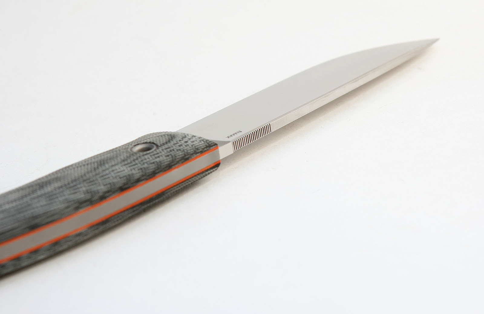

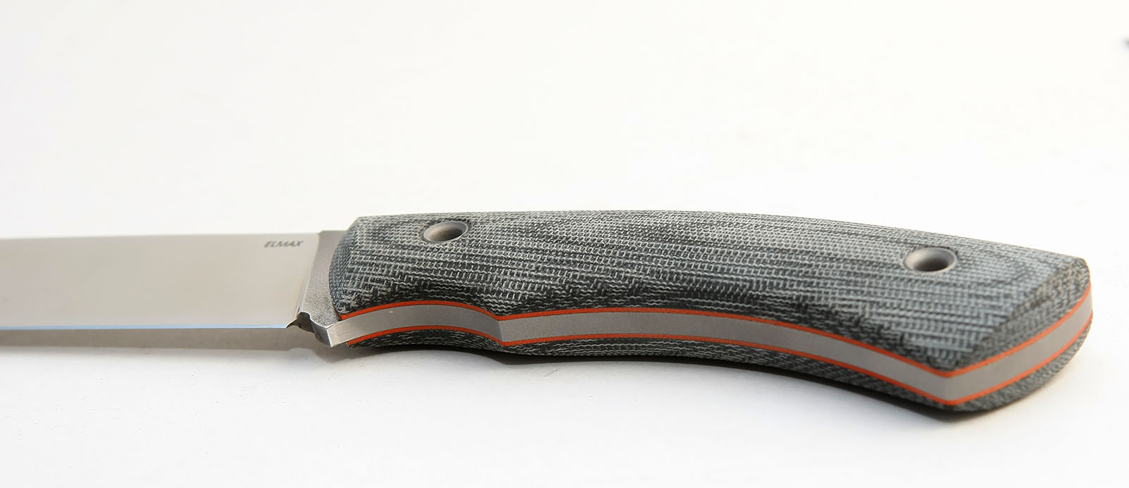

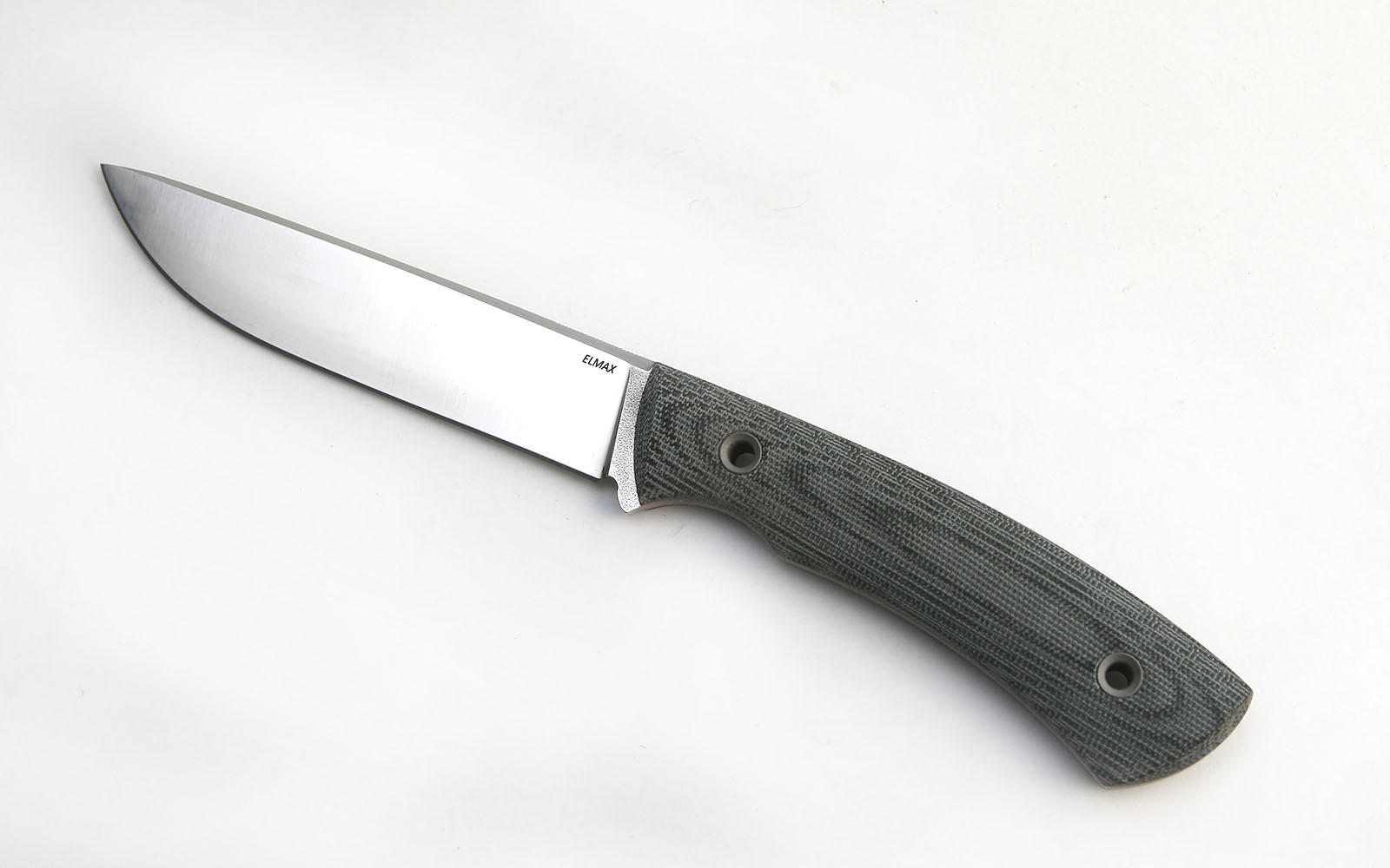

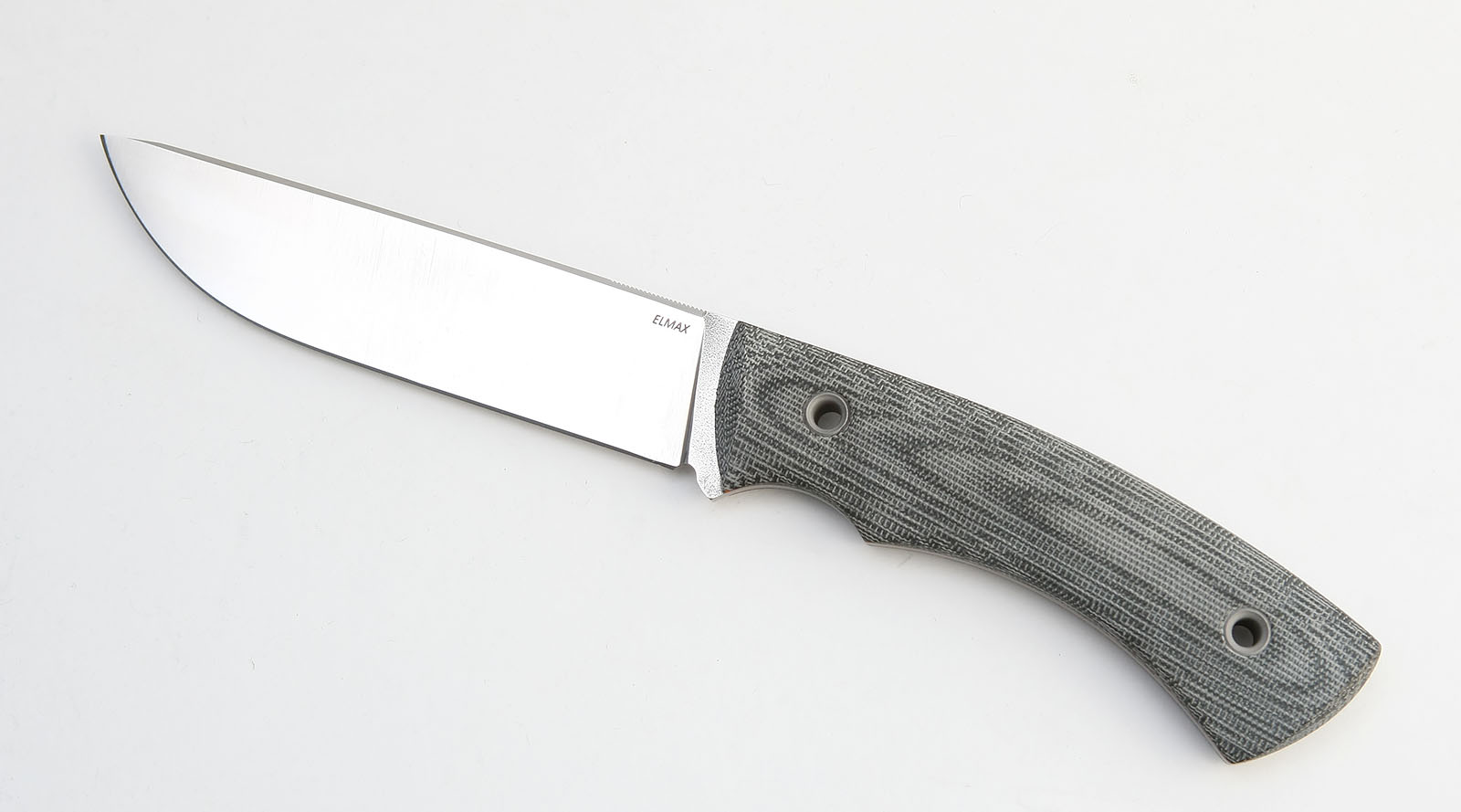

#342-343 dar keli bandymai padaryti universalų fultang modelį...
Geležtės 120x26x3,8 ir 120x30x3,8 ELMAX, grūdinto Tomas. Kriaunos - juoda canvas micarta, oranžinis G10. Klijuota 3M juostele. Įpresuoti SS vamzdeliai.

Smagiai turėtų gulėt rankoje.:) Geruliai!
StandartinėParašytas: 2016-01-27- 14:19
Pistoletinė visai harmoningai žiūrisi. :)
StandartinėParašytas: 2016-01-27- 14:22
Guli smagiai, o vat vaizdo man trūksta :) Gal metalinį bolsterį uždėjus pasitaisytų, bet tikslas buvo padaryti kažką tokio traukiančio akį be bolsteriuko :)

Gal viršuje griovelius pirštui įrėžk, o dėl spalvos gali skirtingų spalvų kriaunom pažaisti ar kniedes mozaikines pabandyt.:)

Mano galva bolsteris visiškai netiktų.. :D

pritariu, kad bolsterio čia nesinori. man tik pirmoj nuotraukoj atrodo kiek perspausta su nuotraukos retušavimu ir ta rankena man vizualiai gražiau atrodo, bet tik dėl fotošopo arba panašios programos panaudojimo :)
ir norėtųsi juos pačiupinėti.

Nu gal Linas nesupyks bet man tas pistoletas nalabai ziurisi
O vat tas pirmas labai gerulis

Taigi rankenų palenkimas pas abu vienodas, apačioje abu sudėti nugarom :)

va va, man irgi būt šiek tiek tiesesnė rankena, atrodytų geriau. o turbūt ir patogiau būtų. su panašios formos rankena gerber gator 154cm, labai specifinė ir dar niekaip negaliu apsispręst, kas joje negerai. tarsi ir patogu, bet...

Bolsterio manau nereikia.Gal per daug islenkta rankena?O siaip tai liuks.Gerai butu paciupineti.

Labai dailūs. Nieko jiems netrūksta. :liuks2:

Atrodo kad pirmoje foto peilio rankena tiesese :O
Matyt optine apgaule
Tau paciam is foto taip neatrodo?
Dar ysiziurejau Pirma foto del tamsumo ir seselio paslepia palinkima kai issididinau tada jau matosi :E
Tada Linai nesupyk bet du kartus nelabai :E
