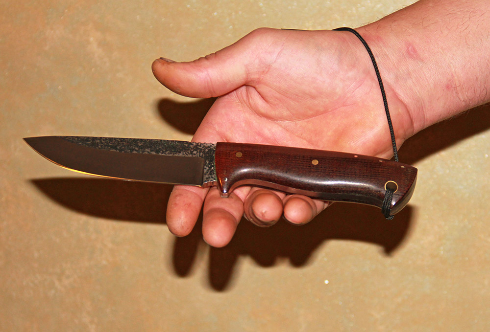

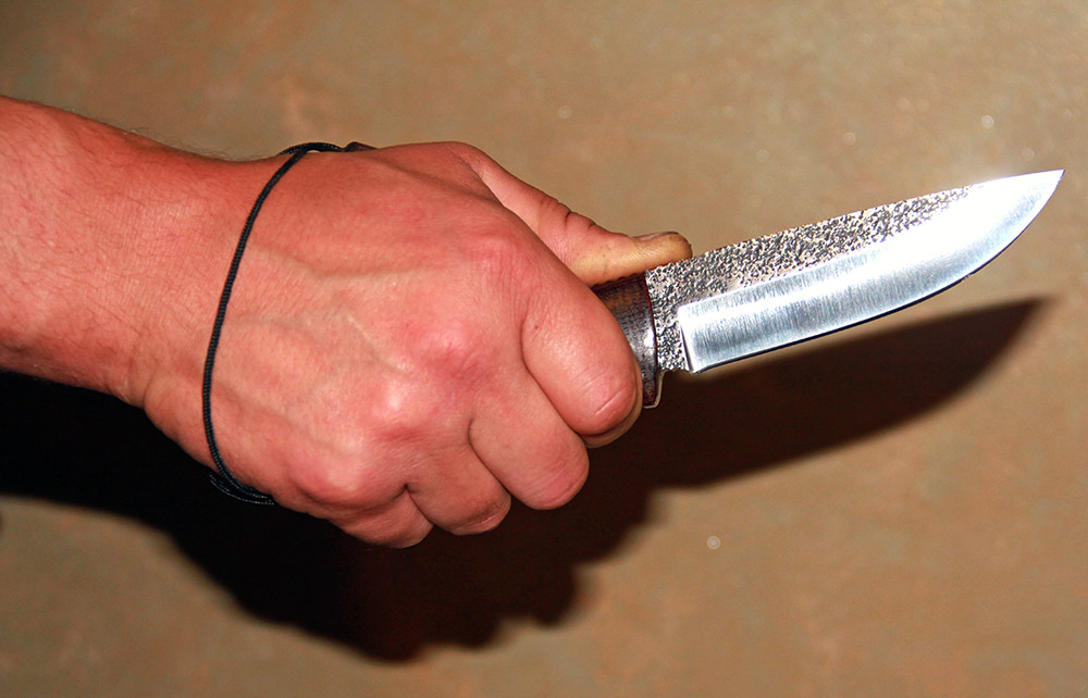

Igoris rašė:
Grazios formos. Gal turi peilio rankoje nuotrauka ? Ar tarka pentyje nebus nyksciui per astri ?
,,tarka" tikrai nėra aštri, o nuotrauką padarysiu :)

Žadėtos foto :)

Kieno ranka? Igorio ??
:E
O peilis, tai liuks !

Tai teip, atsiuntė man fotosesijai XD

Tai jau.... Ir dydis geras. :liuks:

Labai patiko. Prie visų jau paminėtų pliusų pridėčiau, kad penties "tarka" šiuo atveju ne tik funkcionalumo prideda, bet ir kaip dizaino elementas su kaltiniu paviršium puikiai dera.

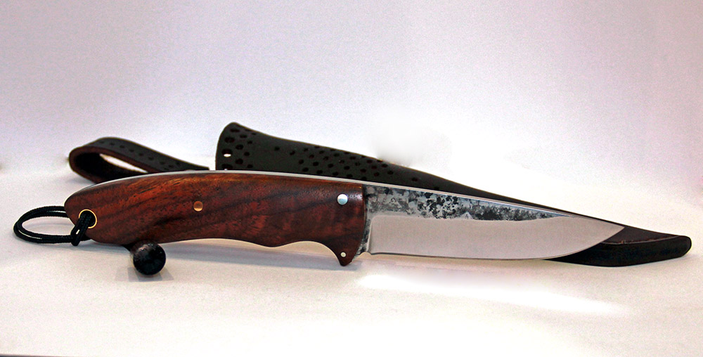

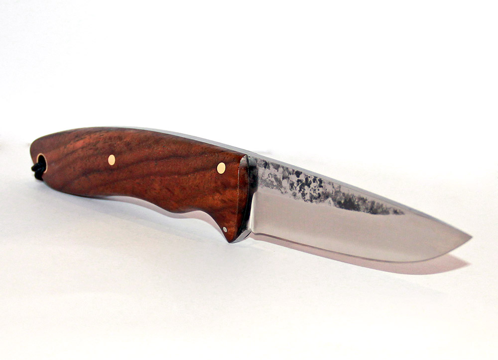

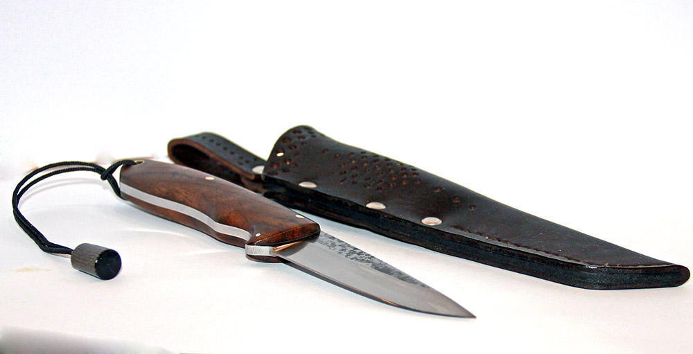

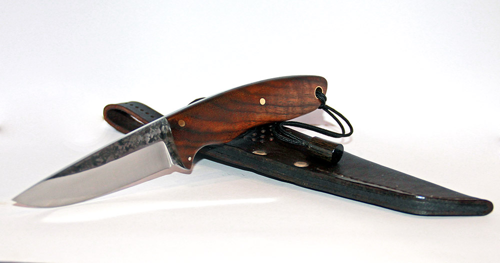

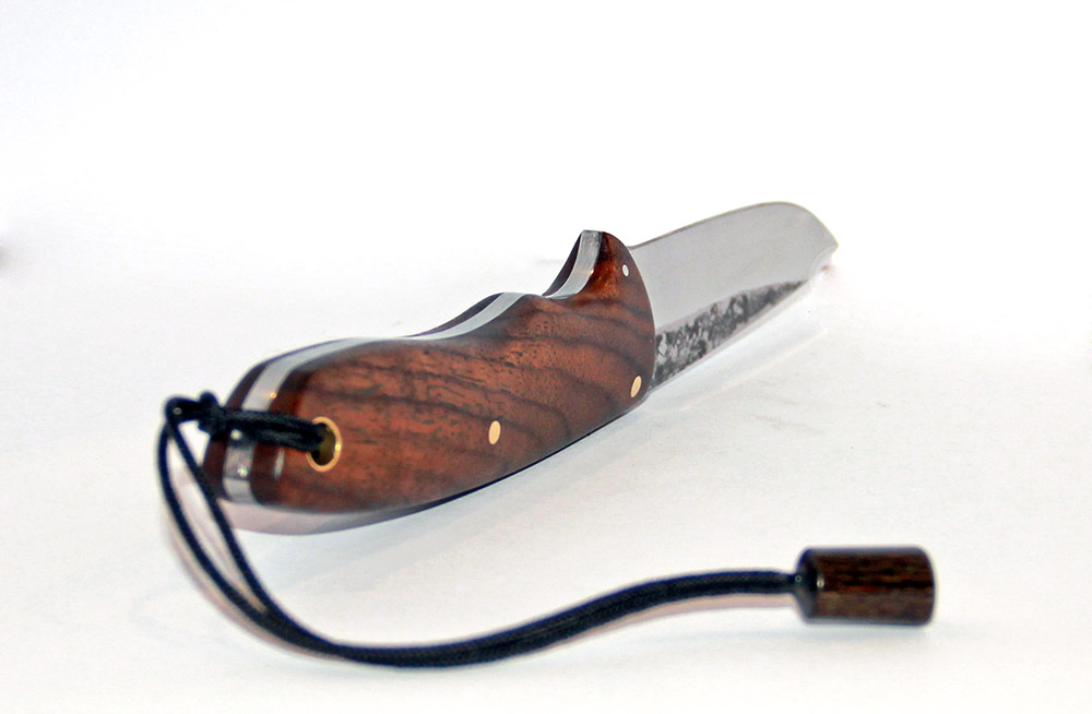

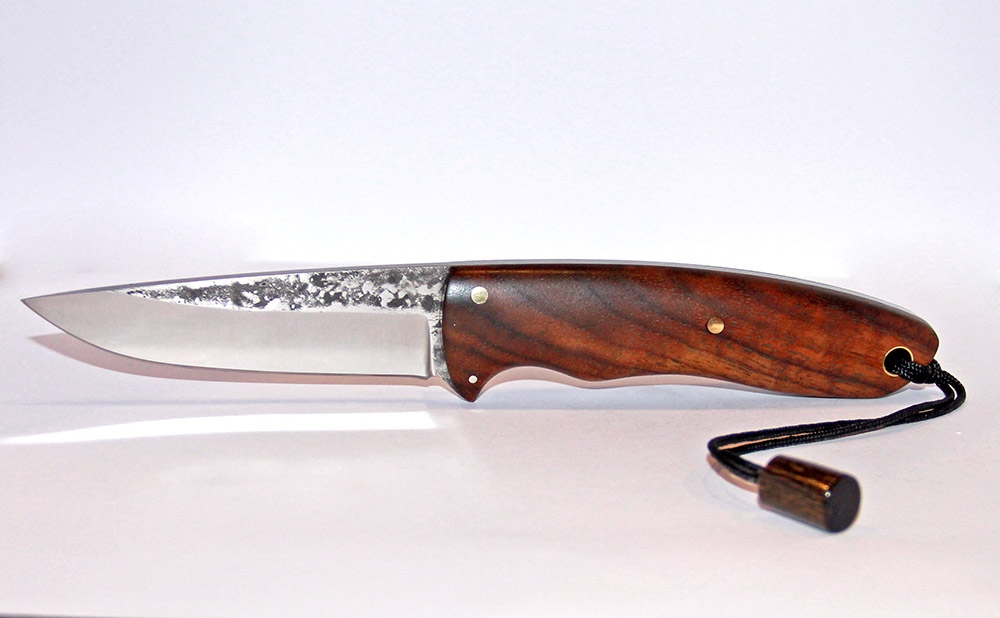

Nr. 148 Geležtė - 100x29x4 mm., kaltinis X12F1, kietumas ~61 HRC. Rankena- riešutas, žalvaris. Bendras peilio ilgis 225 mm. (kažkokio Cudeman'o modelio, mano variantas :D )

Sakykit ką norit bet mane veža tie kalti peiliai :liuks:
StandartinėParašytas: 2014-06-10- 19:01
Labai faini ir 147 ir 148. :D

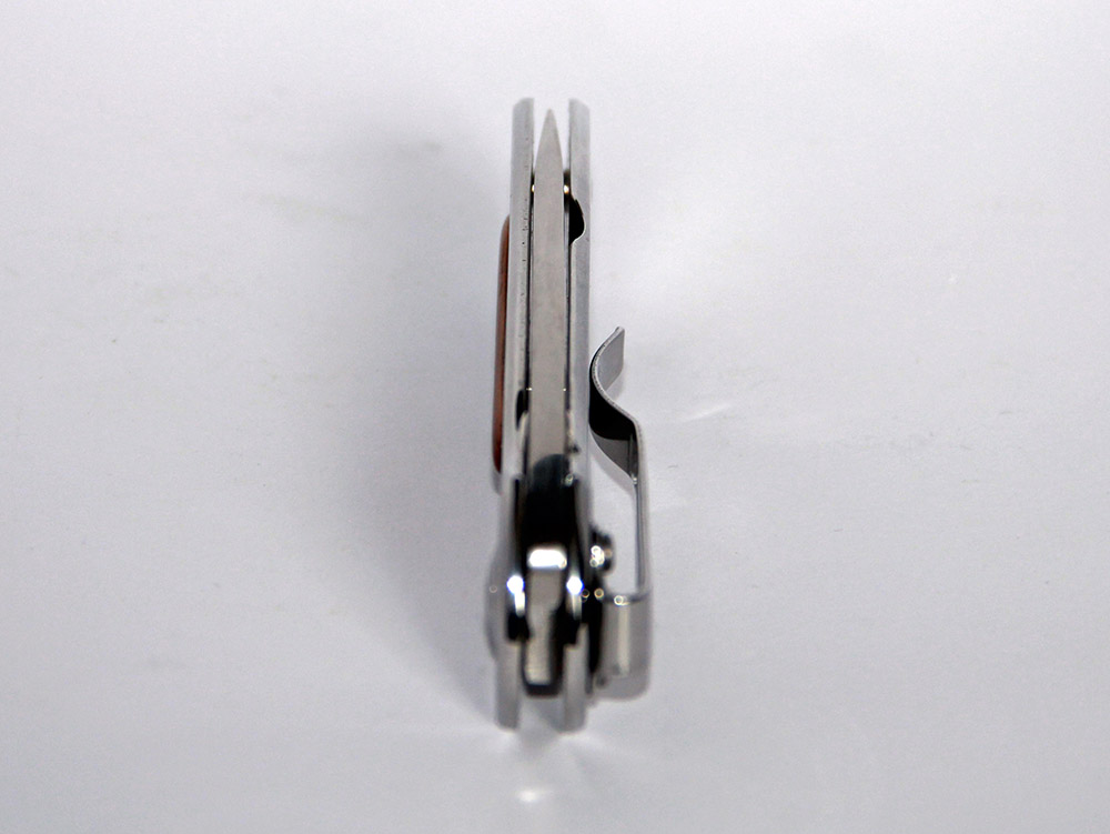

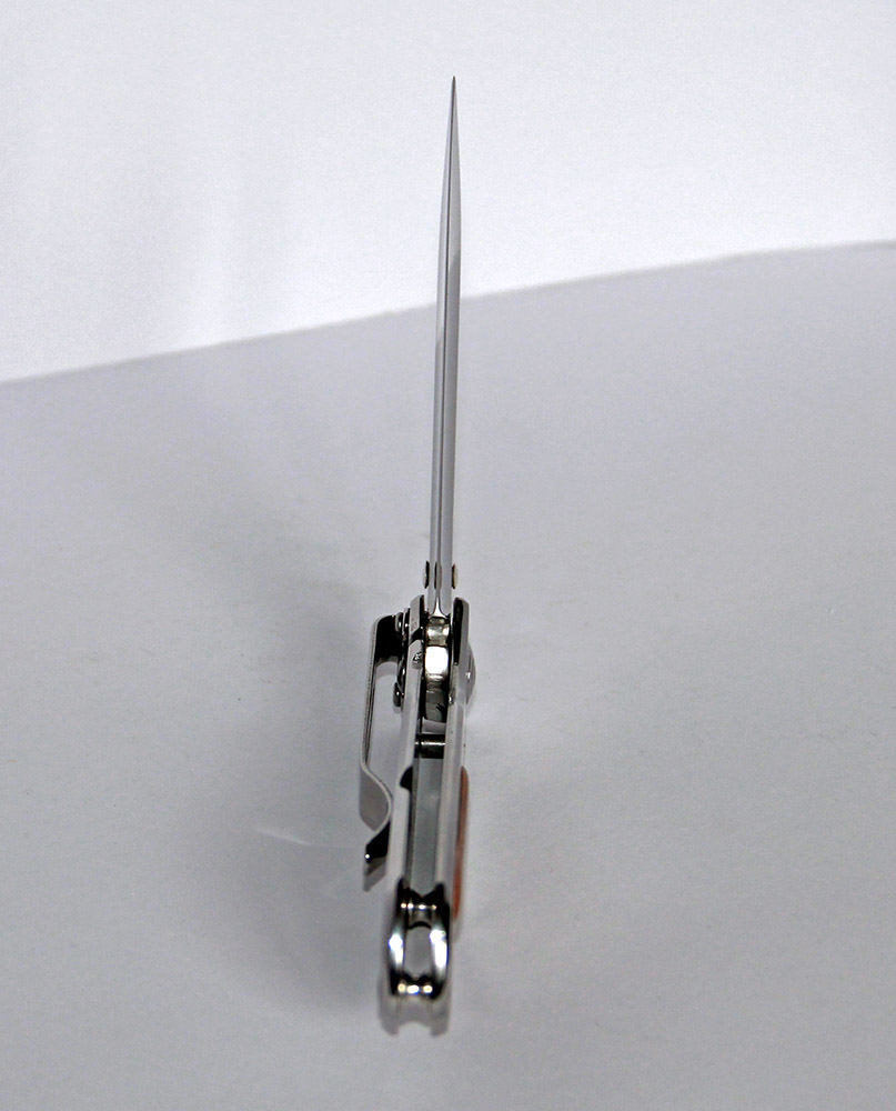

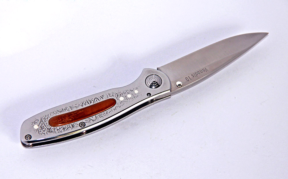

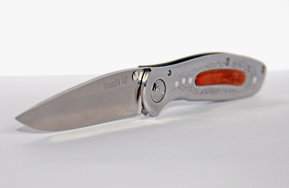

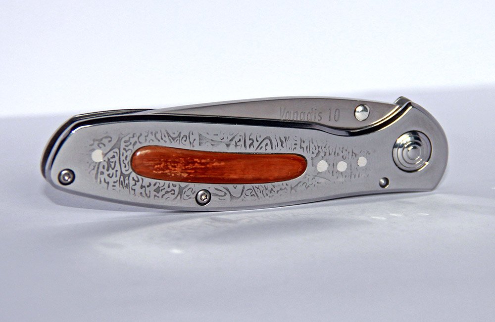

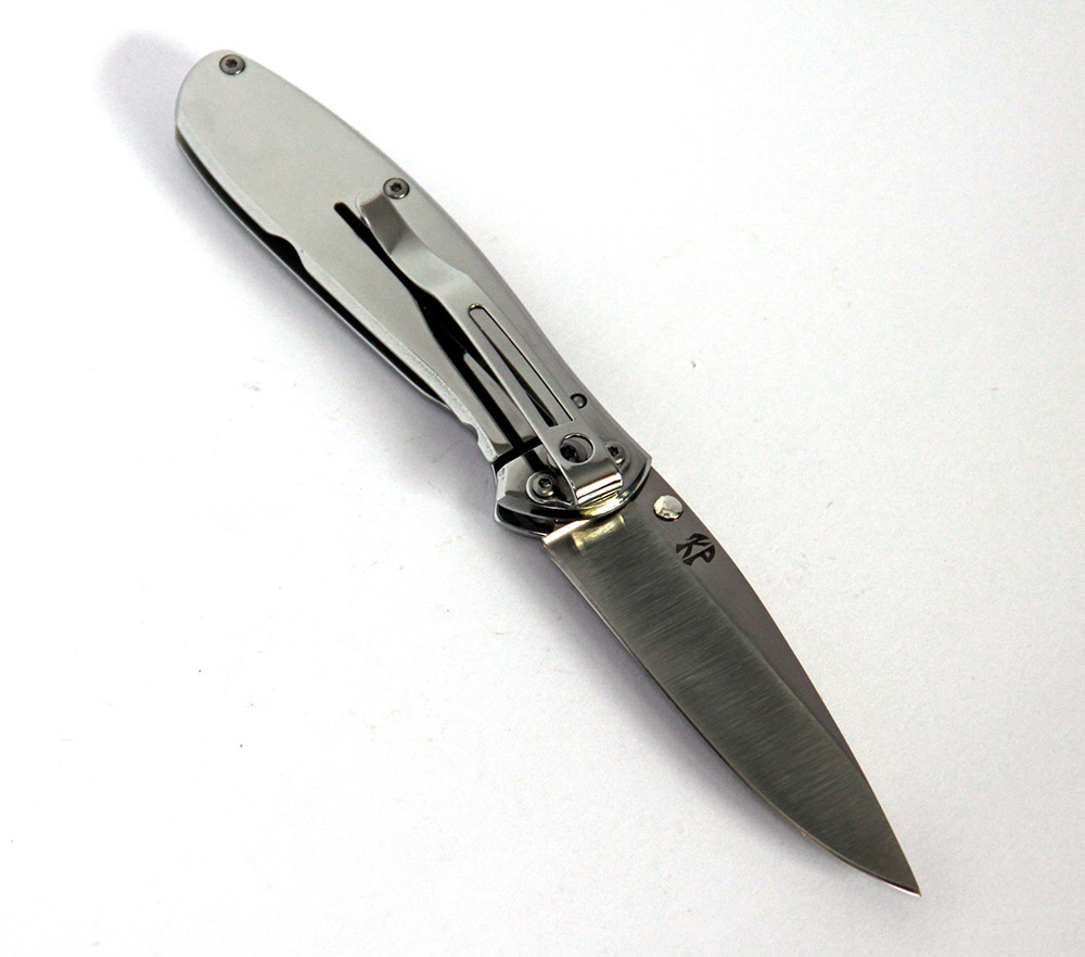

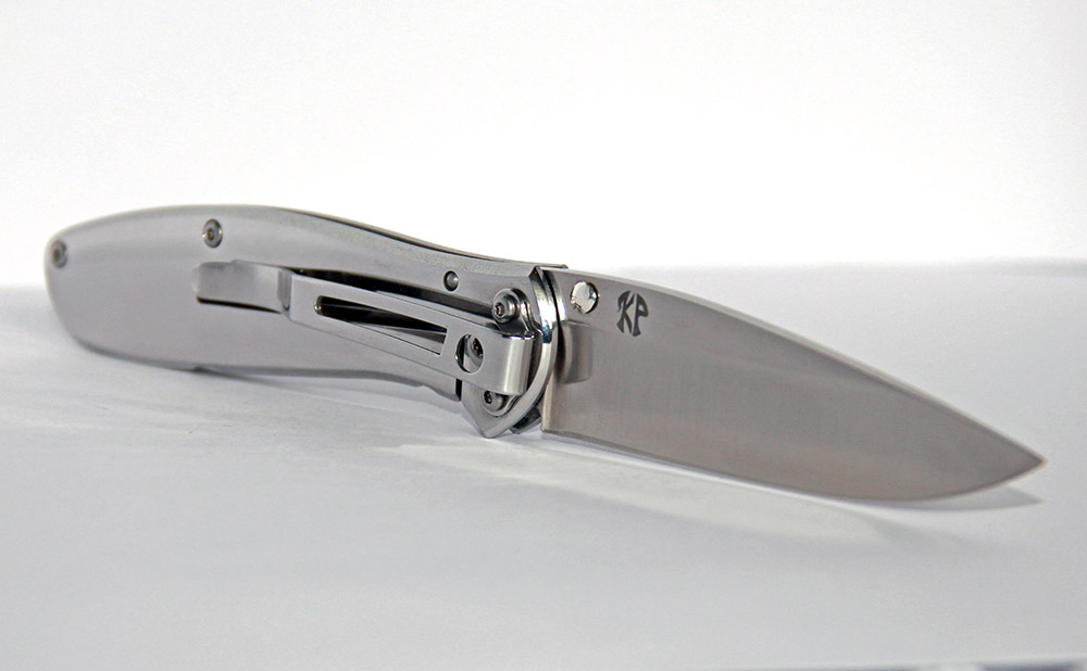

Nr. 149 Toks šiek tiek nevykęs lenktinukas :oops: Geležtė- 79x23x3,5 mm., Vanadis 10, kietumas ~64 HRC. Rankena - nerūdijantis plienas, mamuto iltis, sidabras. Atlenkto ilgis 185 mm., sulenkto 106 mm.

Kodėl nevykęs? Nuotraukose atrodo viskas gerai. :)
