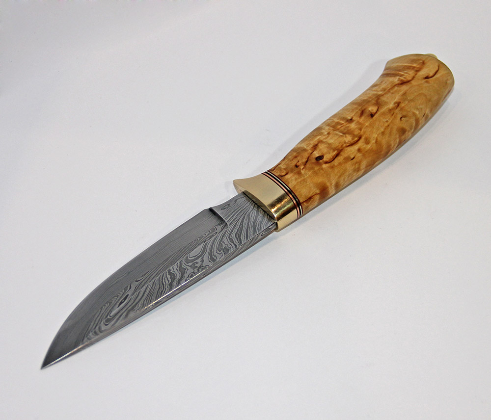

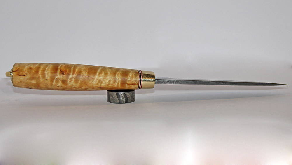

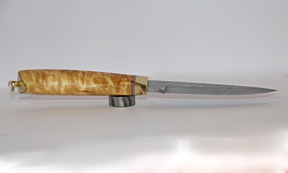

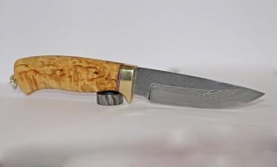

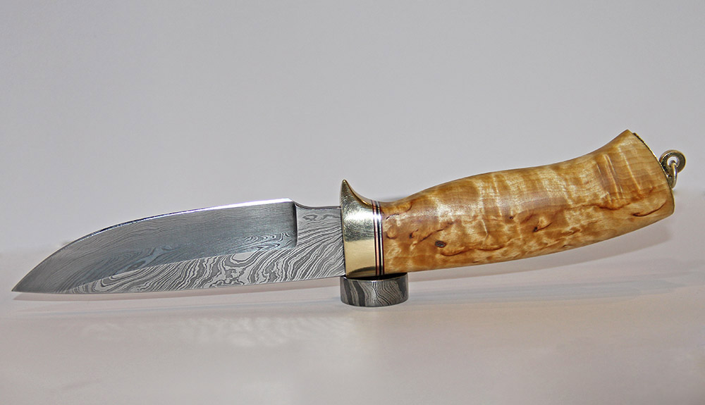

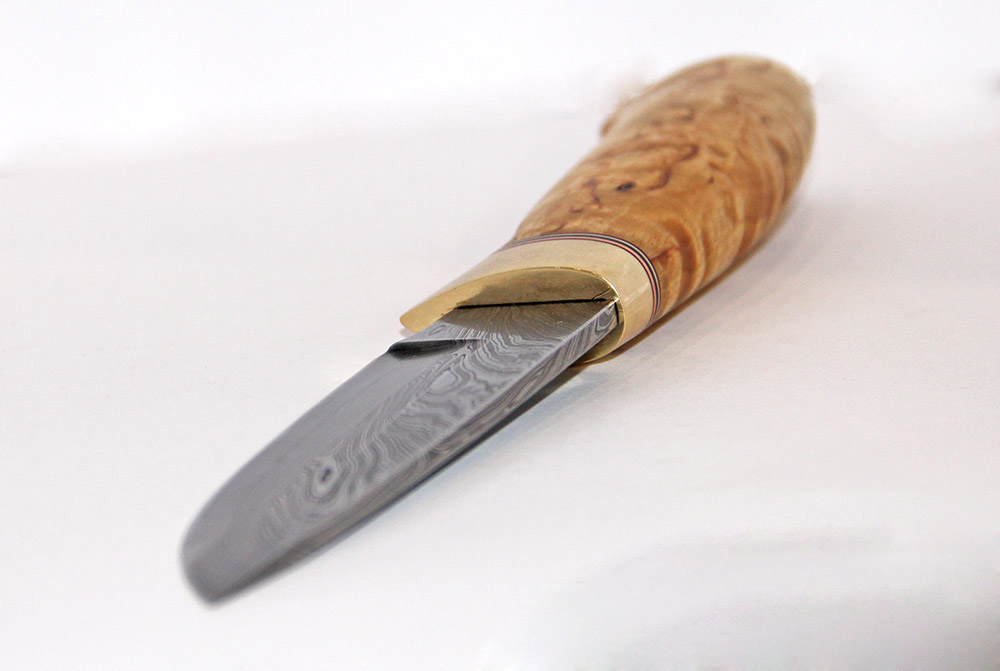

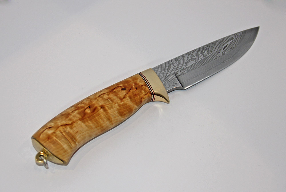

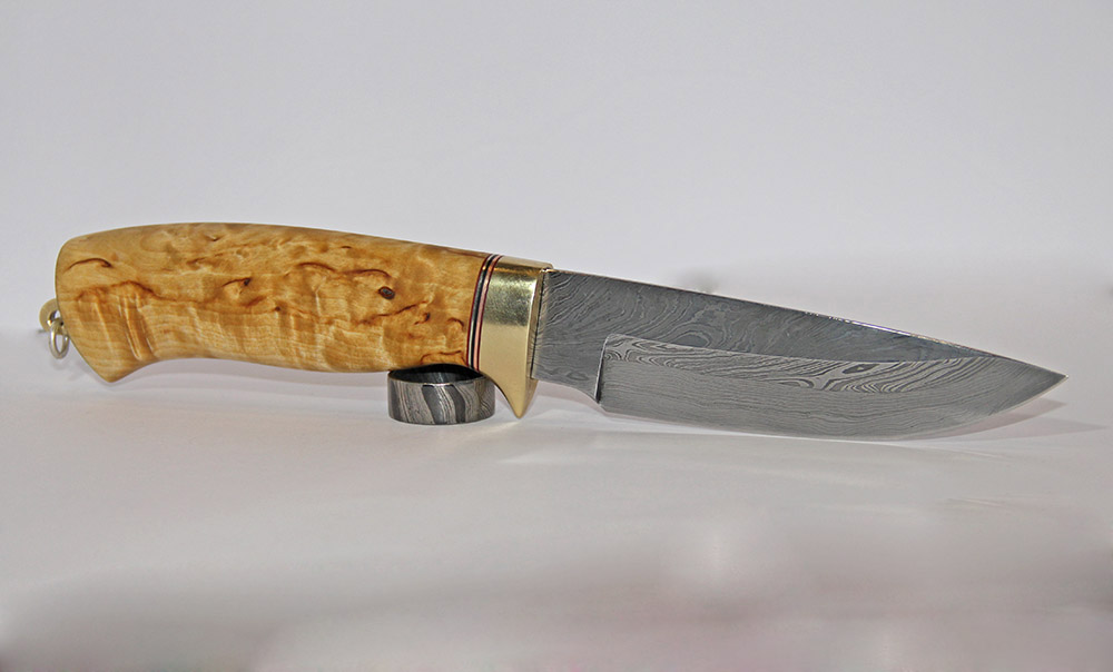

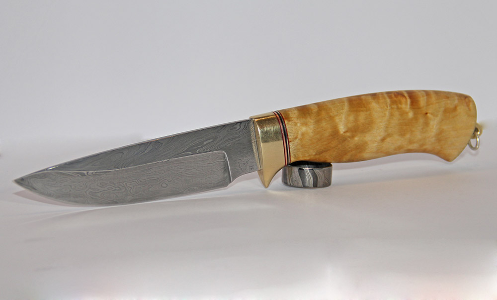

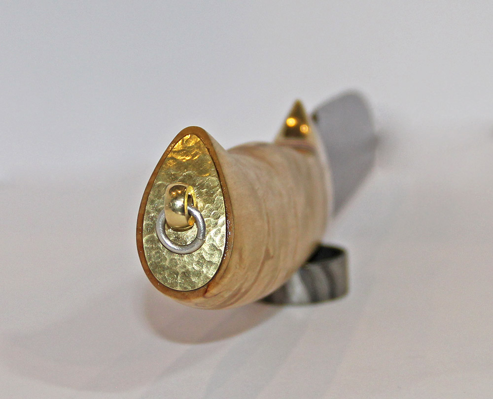

Nr. 145 Geležtė - 122x30x3,5 mm., dvigubas damaskas, kietumas ašmenyse ~62 HRC. Rankena - žalvaris, varies, nikelsilveris, sidabras, kareliškas beržas. Bendras peilio ilgis 245 mm.

:liuks: , vienintelis dalykas ,kas man užkliūva - kiek per didelis tarpas tarp bolsterio ir ašmenų pabaigos .Bet gal saugumo atžvilgiu tai geriau ?
StandartinėParašytas: 2014-04-02- 17:02
Labai gražus peilis. Tiesiog fantastiškas. Labai graži geležtė. Domina iš kokių plieno rūšių ir kas tai dvigubas damaskas, kokia čia technologija? :ups:
StandartinėParašytas: 2014-04-03- 0:22
Arens rašė:
Dvigubas, tai reiškia, kad damaskas iš dviejų skirting ,,mišinių". Pentyje paprastai naudoju st3, 5XHB, U10A mišinuką, kuriame U10A apie 20 procentų. Ašmenims naudoju ŠX15, U10A, XVG. Kartais pakeičiu XVG į 9XC, ŠX15 į ŠX20, bet tai esmės stipriai nekeičia. Po TA ašmenyse kietumas 61 -62, o pentis lieka minkšta. Be to pentyje gaunasi kontrastingesnis raštas. Tai tiek čia tų technologijų :D

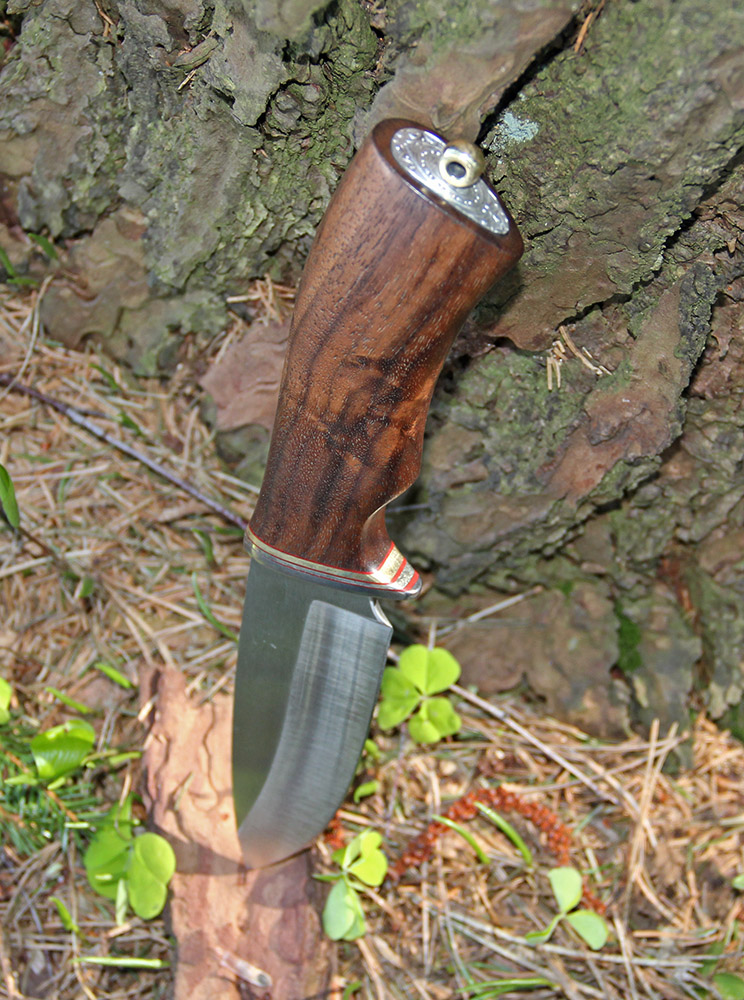

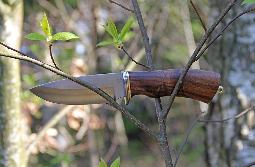

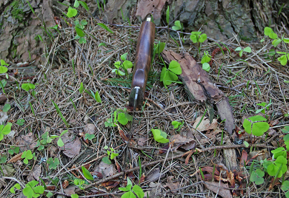

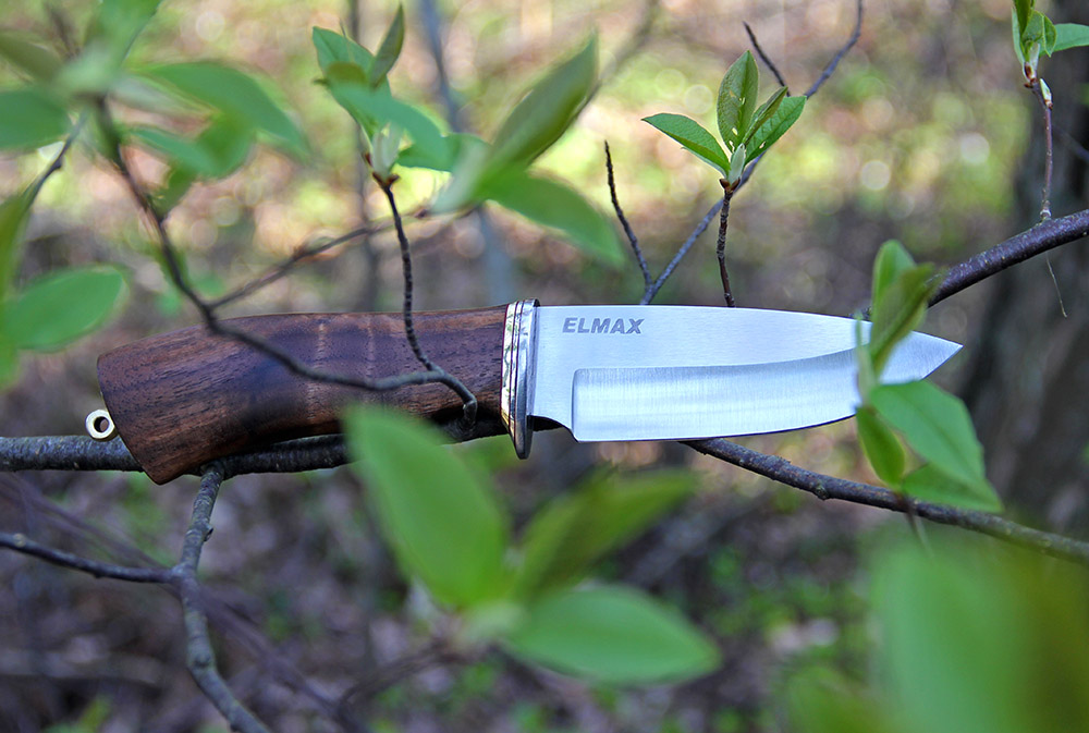

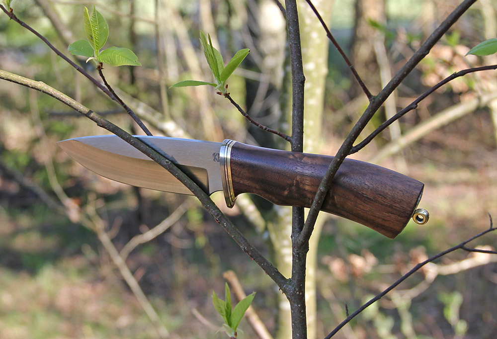

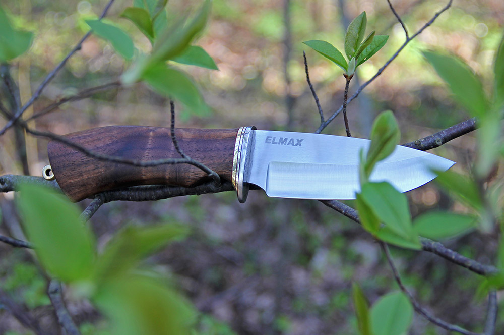

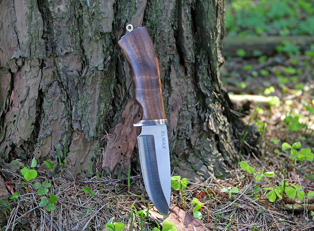

Nr.146 Geležtė - 113x37x3,3 mm., plienas Elmax, kietumas ~61 HRC. Rankena - titanas, nikelsilveris, žalvaris, mediena riešutas. Bendras peilio ilgis 238 mm.

:bravo: Labai grazus peiliukai.Kaip visada Kestucio peiliai fantastiski. :liuks:
StandartinėParašytas: 2014-04-19- 11:50
Nors pats Kęstutis mėgsta tamsios spalvos rankenas, bet Nr.145 iš karelinio beržo tikrai labai puikiai atrodo. Ir pria damasko rašto tinka.
StandartinėParašytas: 2014-04-19- 16:20
Nr. 146 t.p. solidžiai atrodo. :liuks: Ačiū už "razaiškinimą" apie damaskinio plieno technologiją.

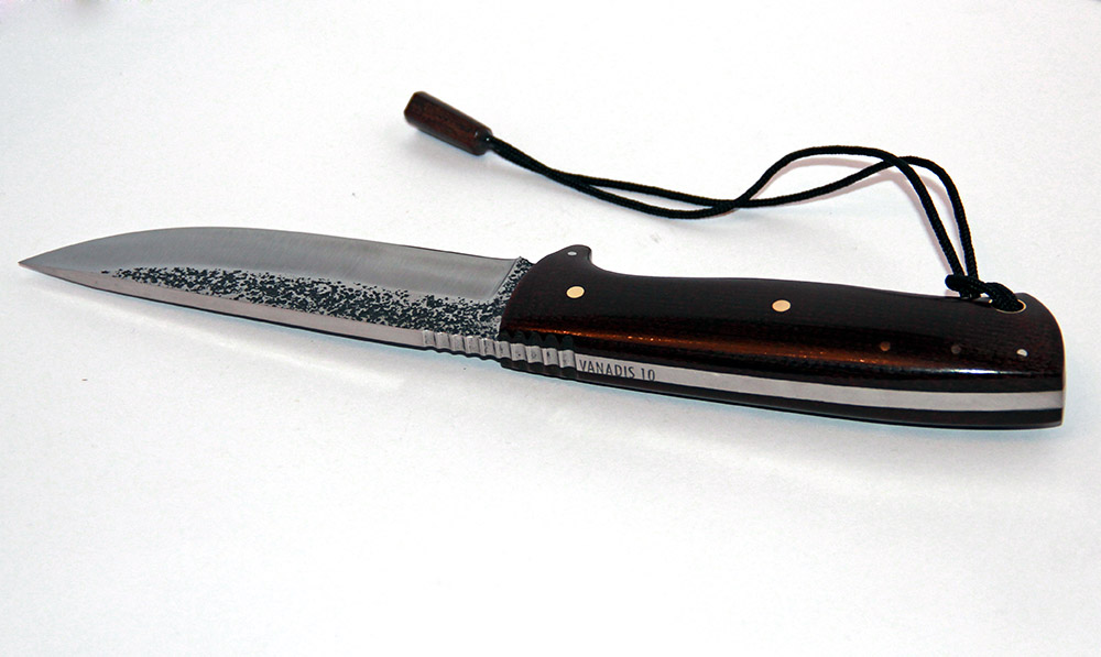

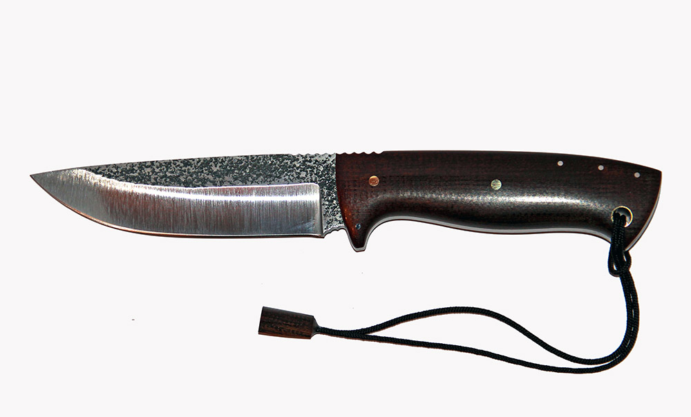

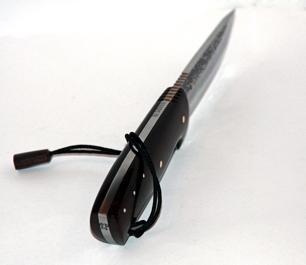

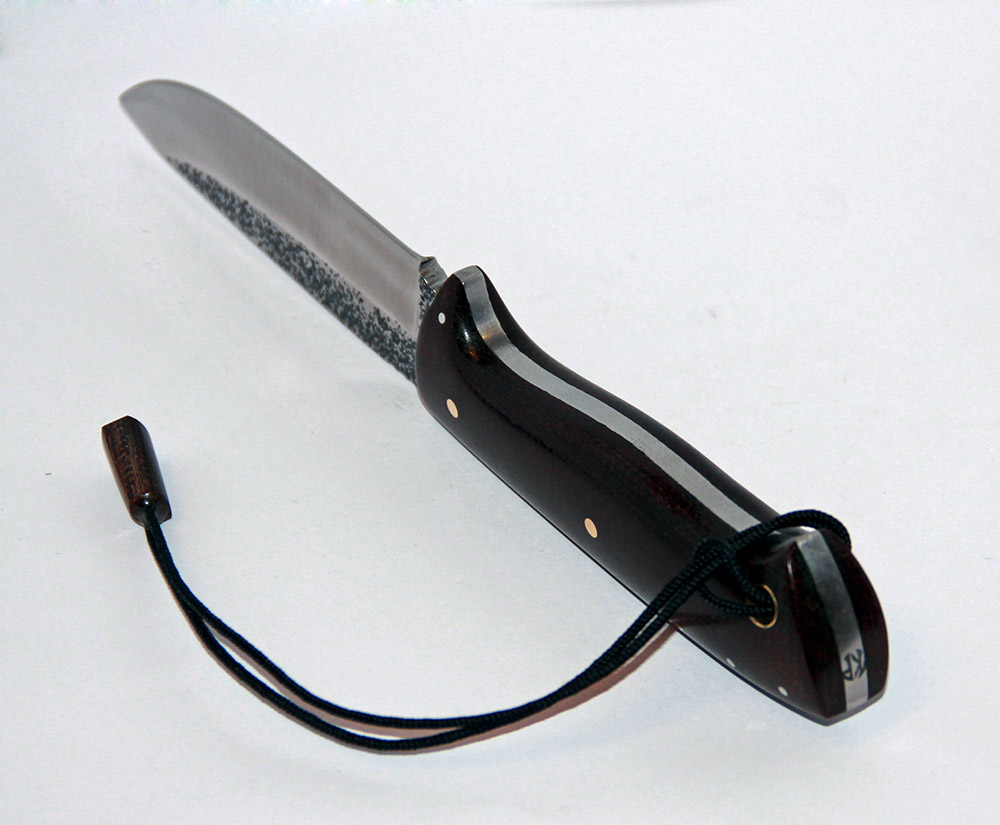

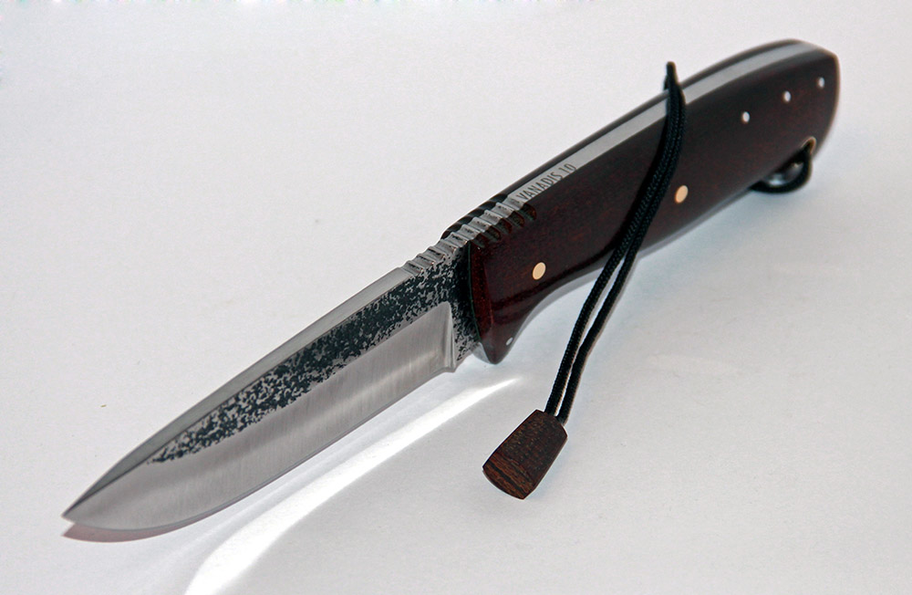

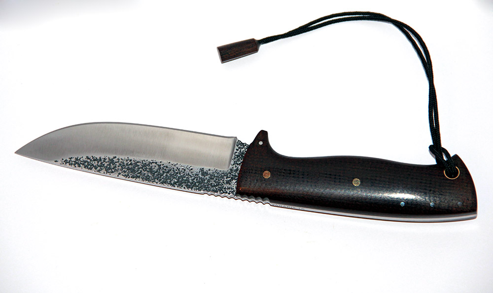

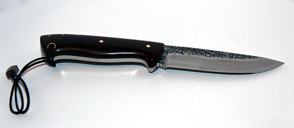

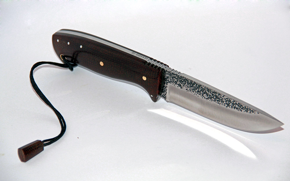

Nr. 147 Geležtė - 121x33x4,5 mm., plienas Vanadis 10, kietumas ~65 HRC. Rankena - tekstolitas, žalvaris, konstantanas. Bendras peilio ilgis 247 mm.

StandartinėParašytas: 2014-06-04- 0:41
dailus peiliukas :liuks2: :liuks2: trys mazytes kniedes rankenos gale - dizaino sprendimas?
StandartinėParašytas: 2014-06-04- 0:45
tep :ok:
StandartinėParašytas: 2014-06-04- 1:14
Pranešimai: 649
Grazios formos. Gal turi peilio rankoje nuotrauka ? Ar tarka pentyje nebus nyksciui per astri ?
