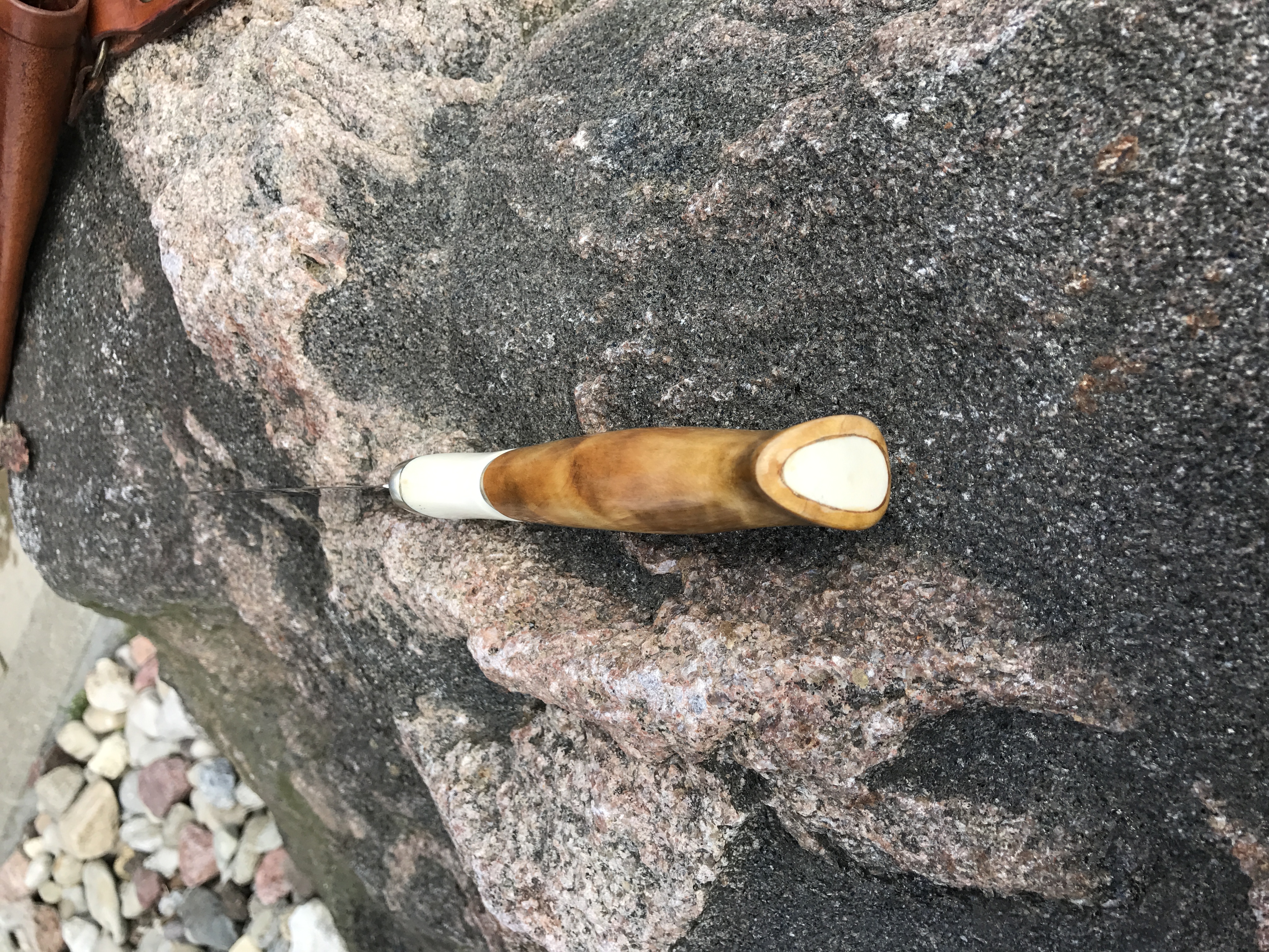

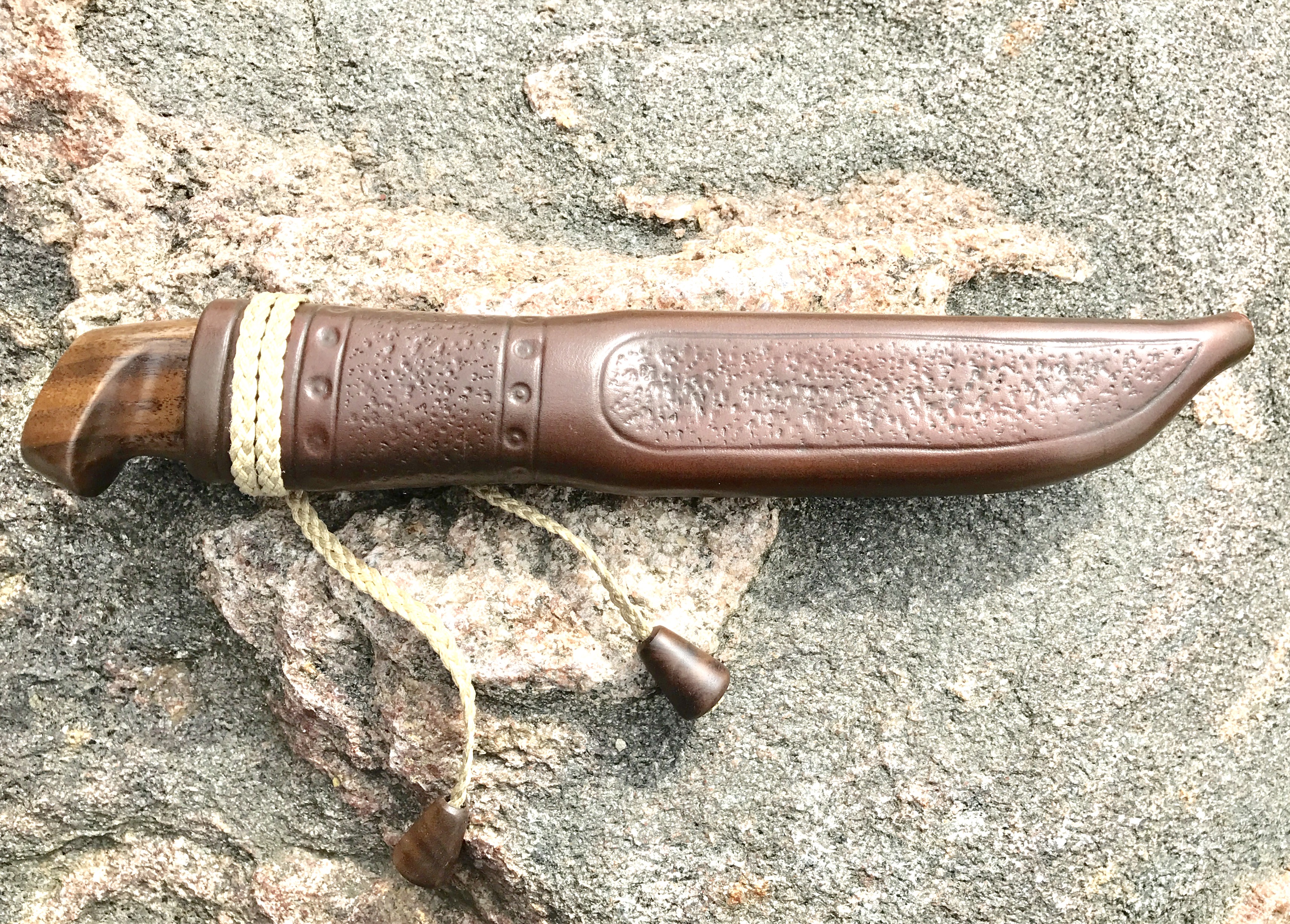

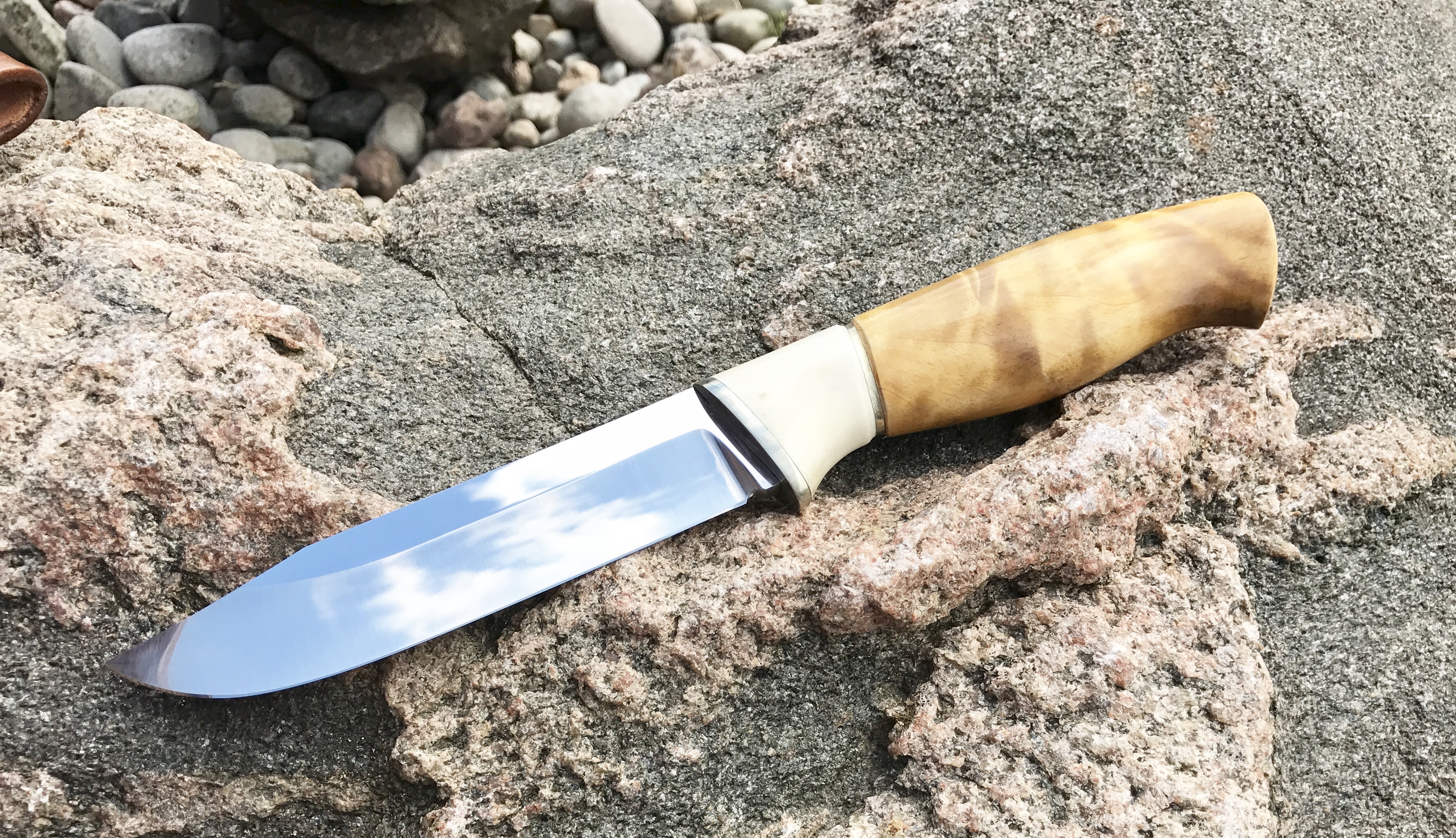

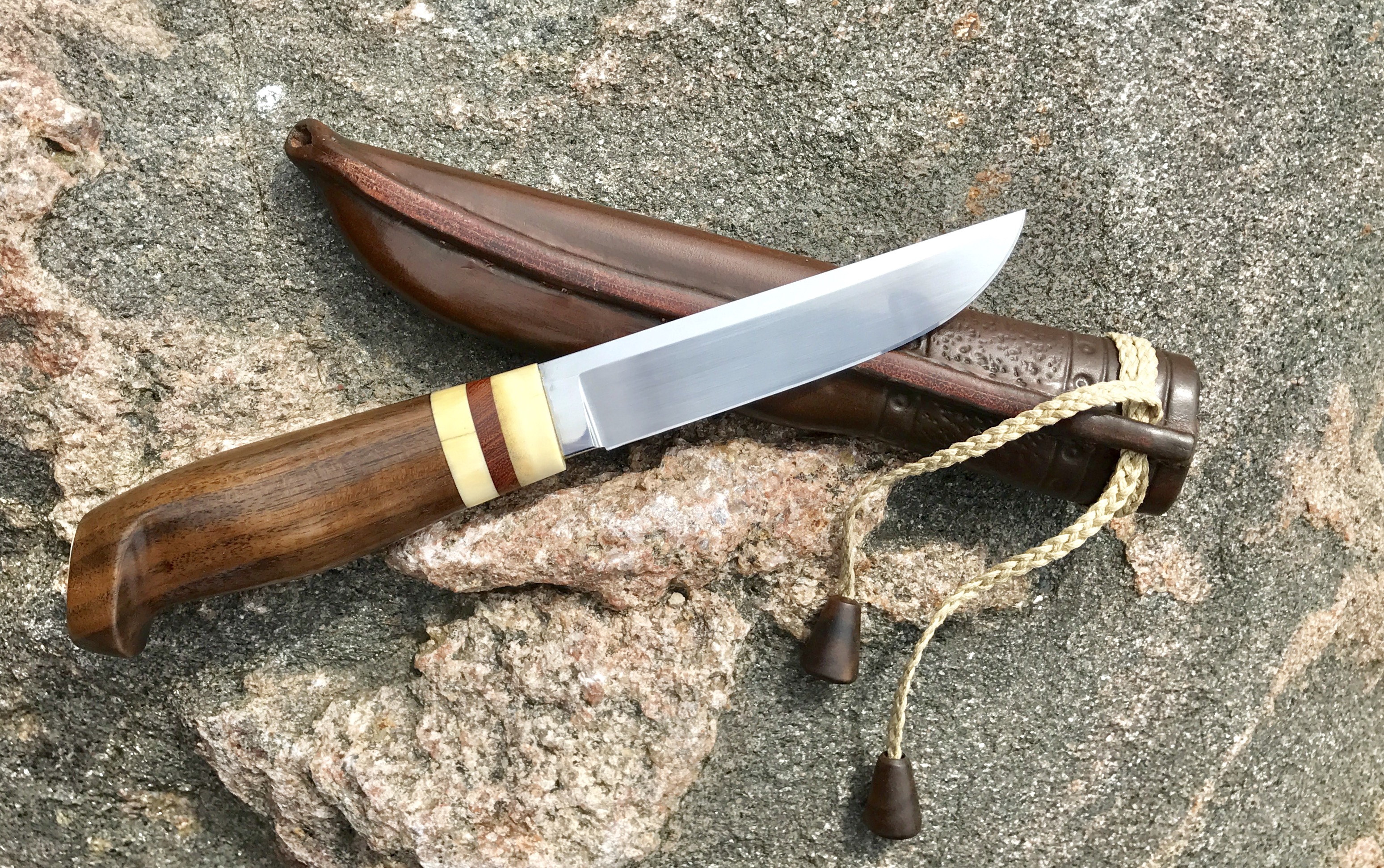

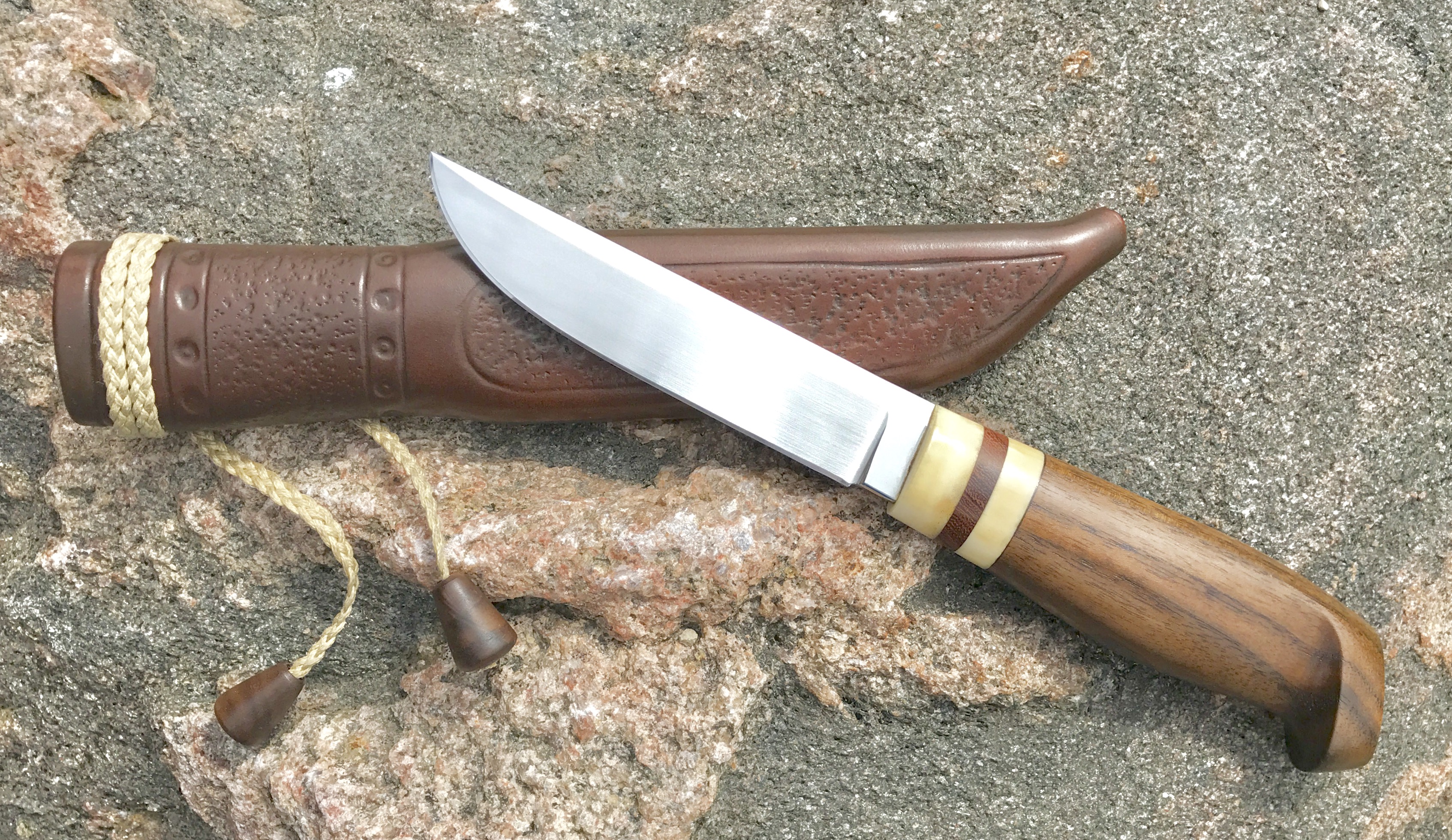

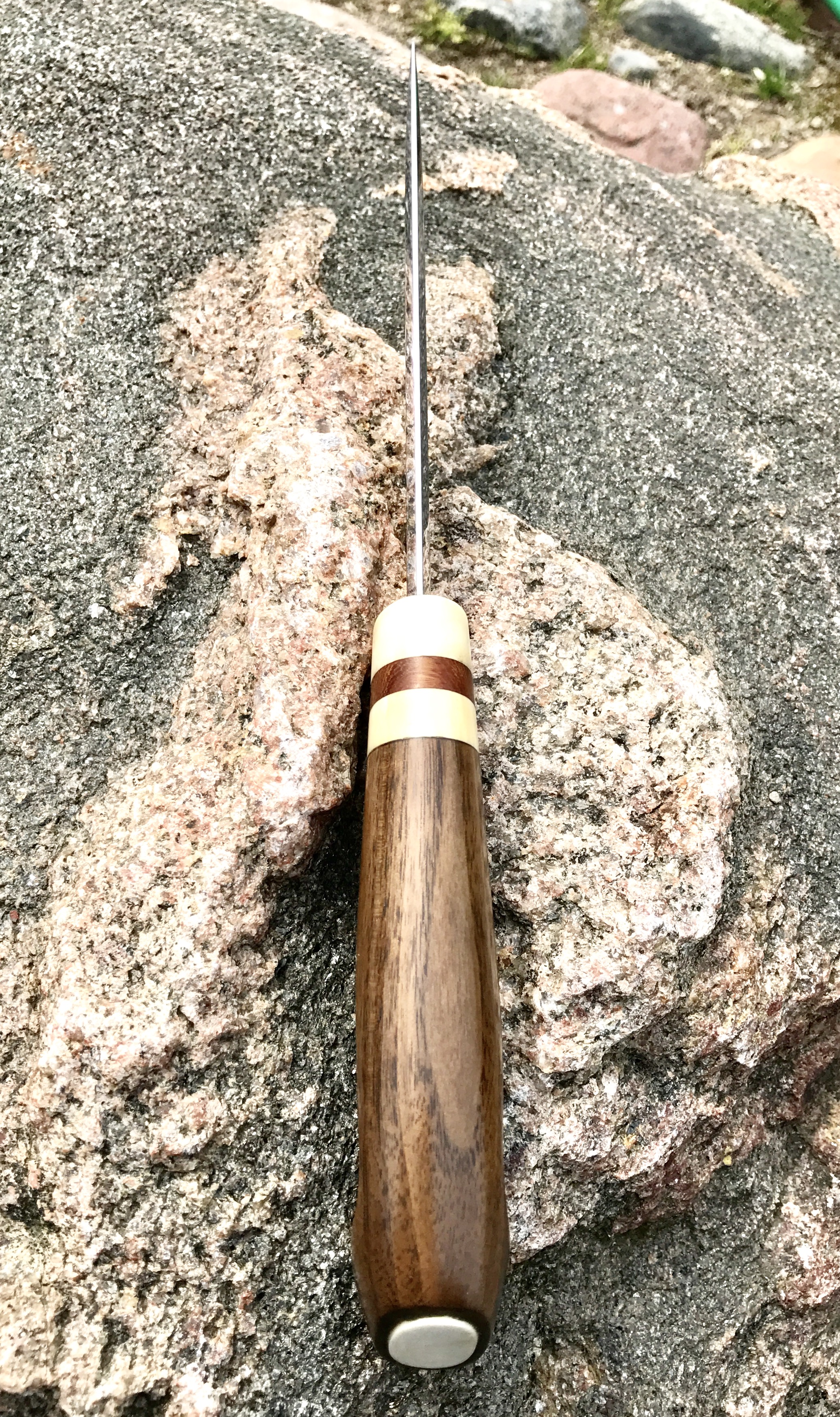

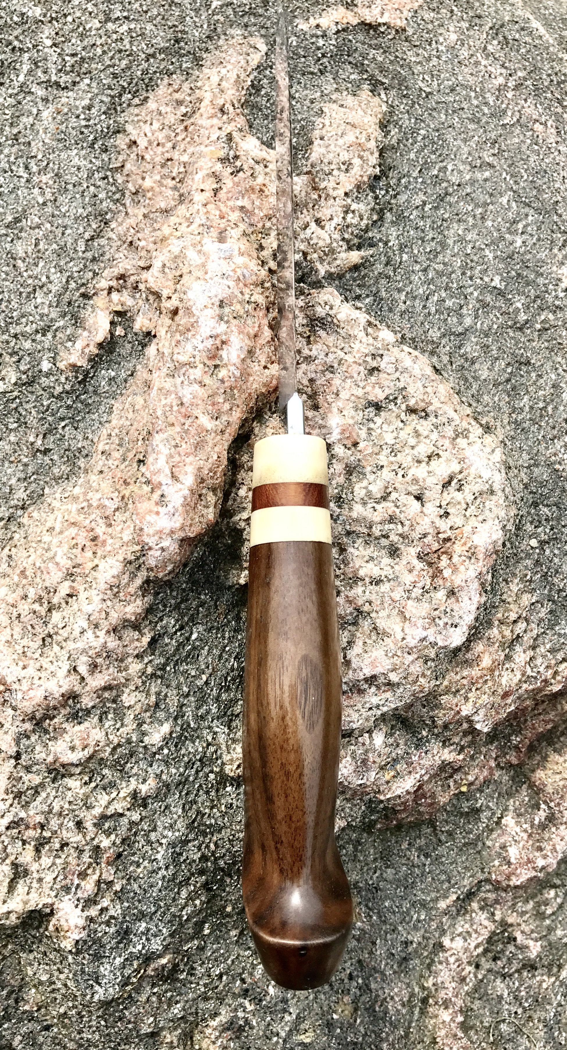

:hi: Sumeistravau dar viena:
Geležtė RWL 34, 110x22,5x3,8 mm, kietumas 61 HRC, grūdino Tomas;
Kotas briedžio ragas, ironwood, riešutmedis, montažas kiauryminis, ilgis 112 mm;
Makštis natūrali oda, medinis indėklas, kevlaras, riešutmedis.

StandartinėParašytas: 2017-07-23- 17:29
I like it. :liuks:
StandartinėParašytas: 2017-07-23- 17:44
Tvarkingai padarytas "skandinavas". +1
Tik mano supratimu galima būtų kiek nuleisti patį smaigalį, nes tiesi pentis ir lenkta rankenos nugara sudaro įspūdį, kad geležtė "žiūri" į viršų. :/
StandartinėParašytas: 2017-07-23- 18:07
Smaigalys yra nuleistas apie 2 mm, tik iš toli. Įspūdis, kad geležtė žiūri į viršų, pagrinde susidaro dėl nuolydžių ir "falšo" linijos išlinkimo į viršų prie smaigalio, ir su rankenos nugara, žinoma, persistengiau šveisdamas :) Beje Dainius Balt irgi tą patį sakė, kai parodžiau, jis net su tiesimačiu tikrino :)
StandartinėParašytas: 2017-07-24- 0:08
Pranešimai: 163
Liuks!
Išbaigtas, tvarkingas ir truputį nesaugus dėl bolsterio/gardos nebuvimo :)
Dėl dizaino (labai subjektyviai, be abejo) - man gražiau būtų be intarpo tarp briedžio rago. Dar man žiūrėtųsi siauras medžio intarpas po siauro briedžio rago. Jei žiūėti nuo gežežtės pusės - siurias briedžio ragas, siauras medžio intarpas ir jau tada platesnis briedžio ragas...

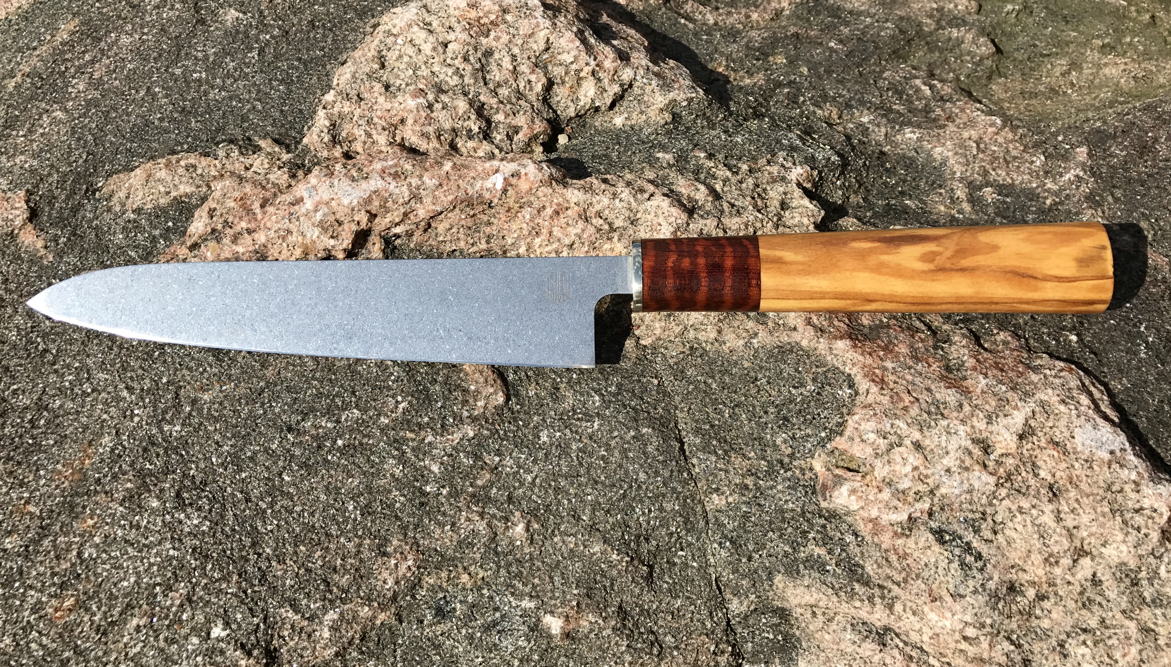

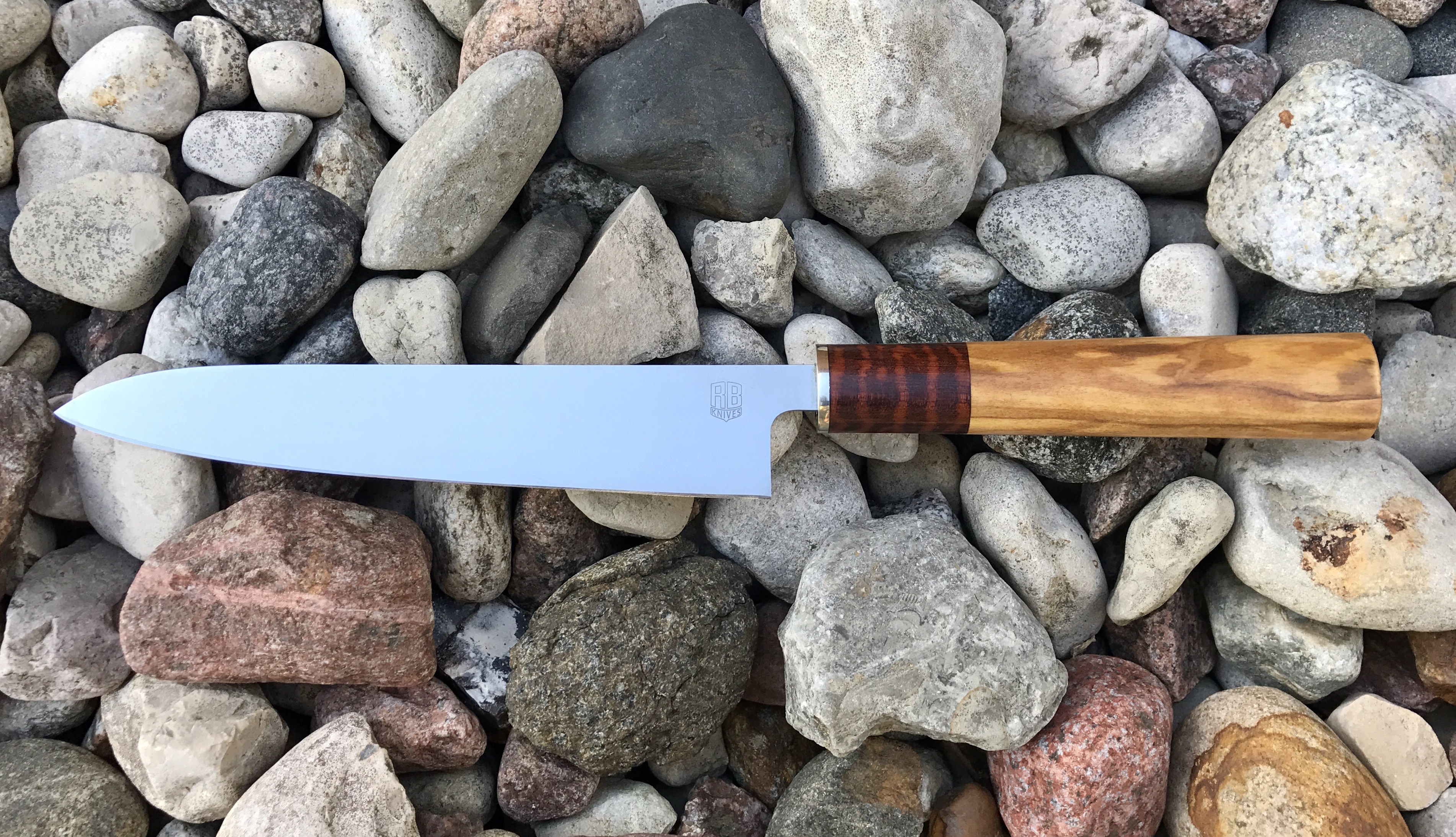

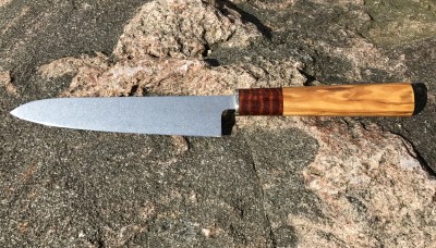

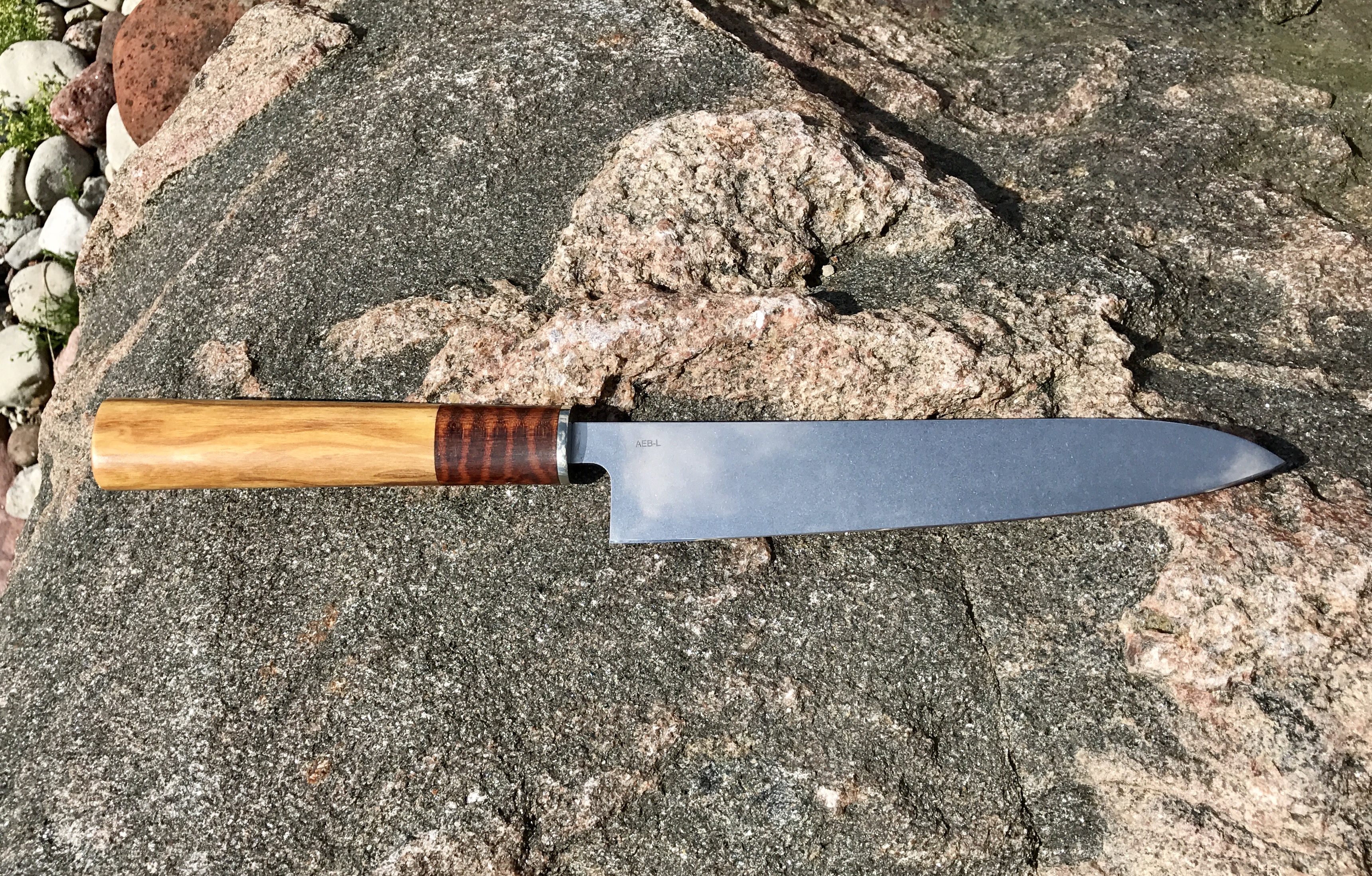

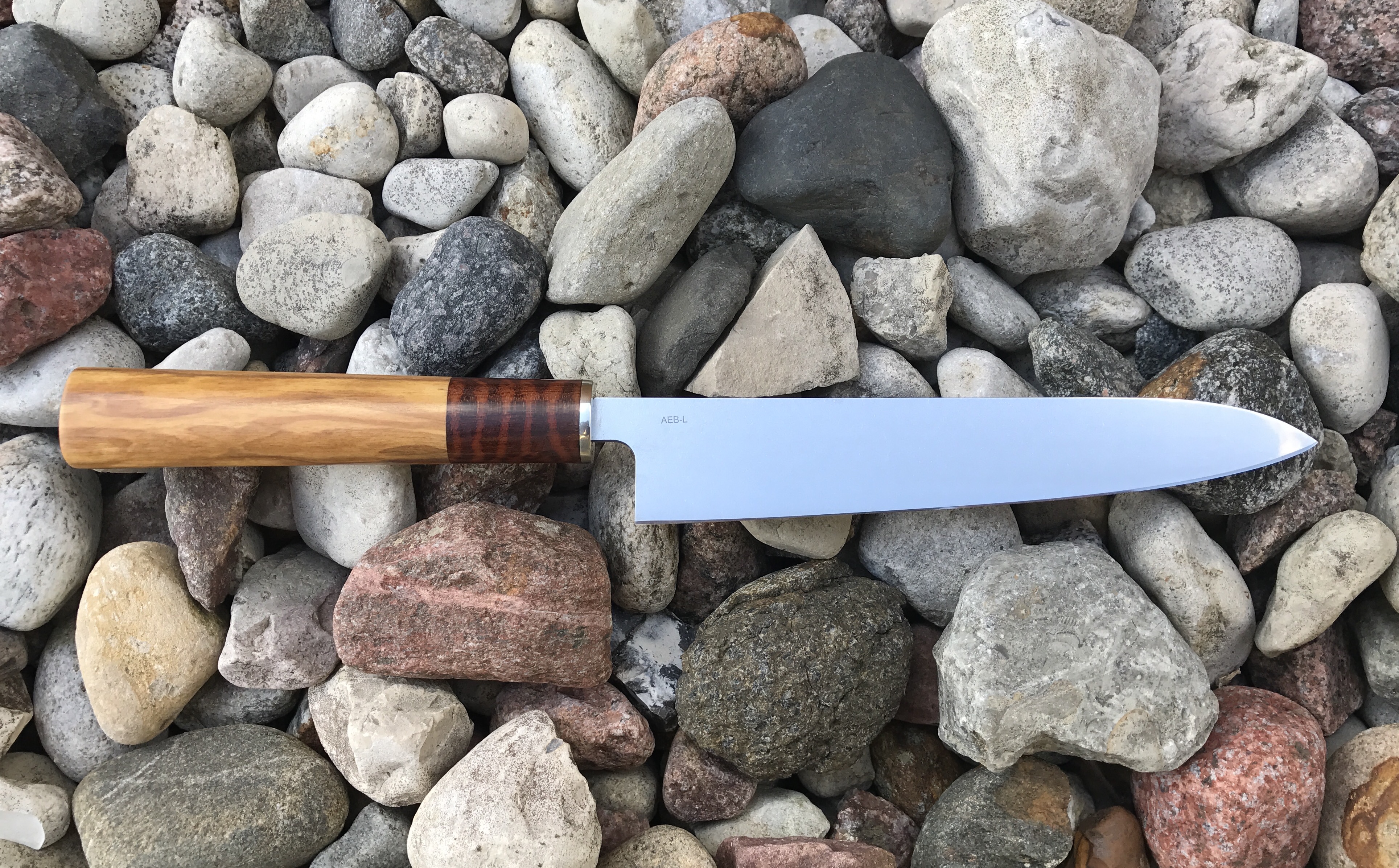

Prisiminiau turys keleta dar pavasarį užgrudintu virtuviniu geležčiu :), tai viena aprengiau:
Geležtė AEB-L, 170x32,5x2,7mm penties pradžioje, tolygiai plonejanti, ašmenys suleisti iki 0,25 mm, kietumas 61 HRC, grūdino Tomas, finišas - galtavimas, užgalandinimas 30 laipniu;
Kotas neusilber, gyvatmedis ir alyvmedis ( parsivežiau gabaliuka kaip siuvenyra iš atostogu Maltoje :) ), bendras peilio ilgis 306 mm.

Teiskite :)
StandartinėParašytas: 2017-07-30- 18:39
Nerukau rašė:
Teiskite :)
Gerai gavosi. +1
Nuteisiamas iki gyvos galvos priverstiniams darbams. Peiliadirbystės. :E

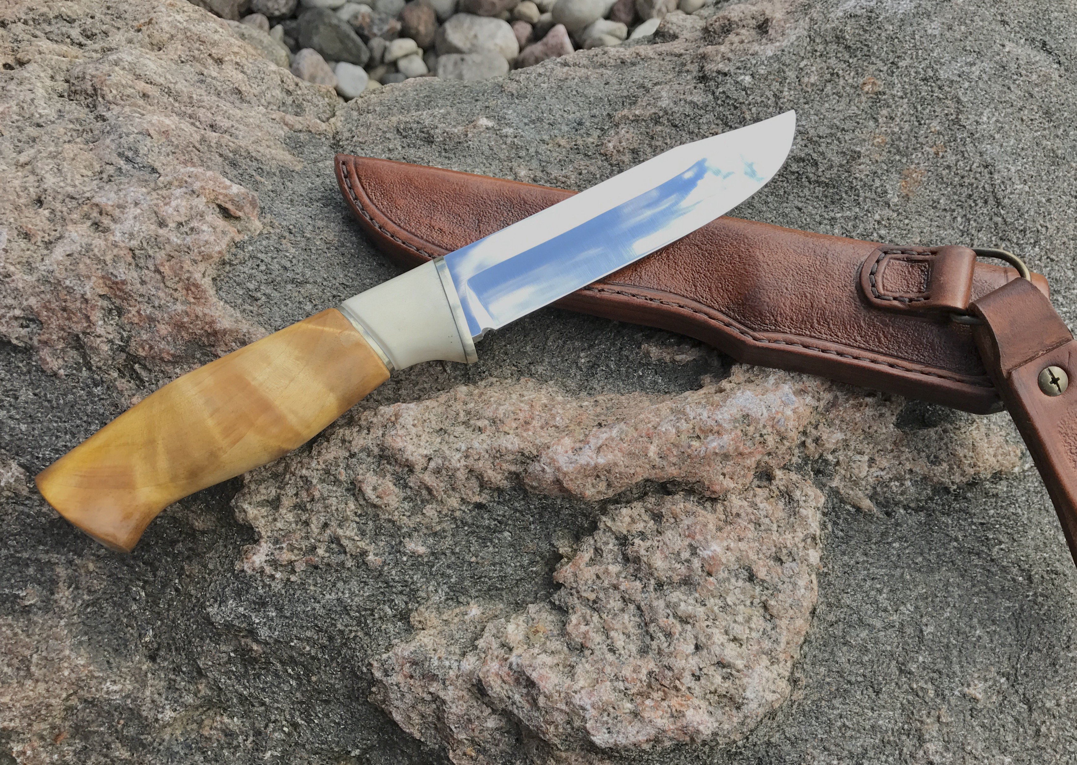

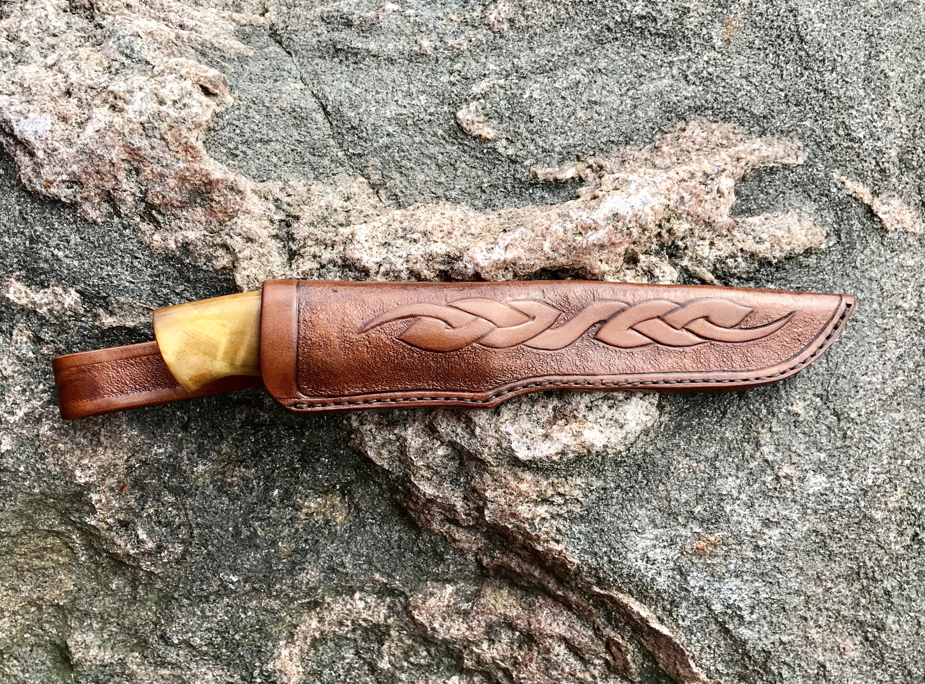

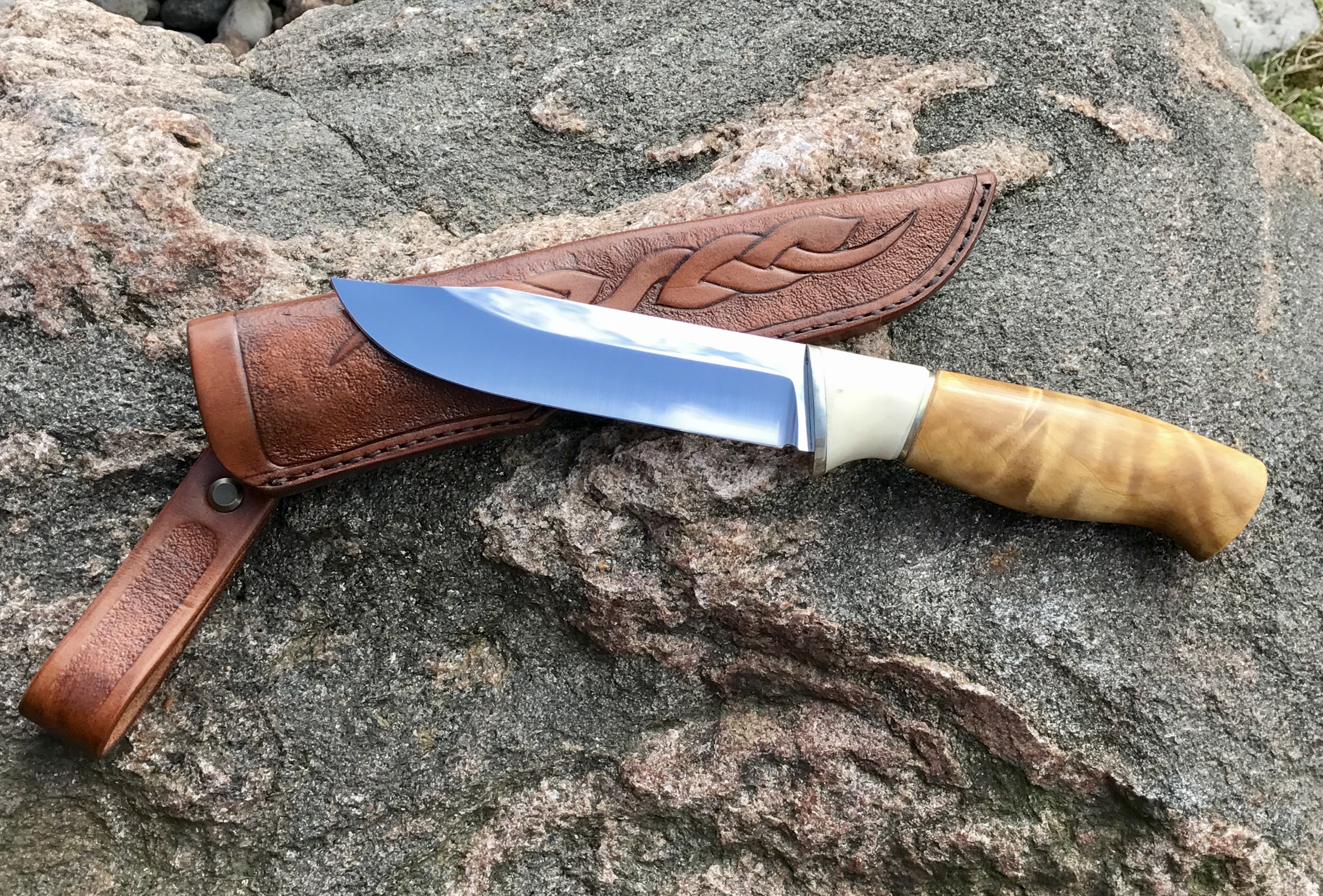

Sveiki :hi: , dar vienas eksperimentas :) , šįkart pamėginau padaryti įgaubtais ašmenimis
Geležtė RWL-34, 122x28x3,75 mm, kietumas 61 HRC, grudino Tomas;
Kotas neusilber, briedžio ragas, beržo gumbas, koto ilgis 119 mm;
Makštis naturali oda, išmėginau pora nauju odos apdirbimo įrankiu :D
IMG_1406.JPG [ 3.35 MiB | Peržiūrėta 8445 kartus(ų) ]
IMG_1407.JPG [ 1.99 MiB | Peržiūrėta 8445 kartus(ų) ]
IMG_1408.JPG [ 2.71 MiB | Peržiūrėta 8445 kartus(ų) ]
IMG_1409.JPG [ 3.04 MiB | Peržiūrėta 8445 kartus(ų) ]
IMG_1410.JPG [ 4.57 MiB | Peržiūrėta 8445 kartus(ų) ]
StandartinėParašytas: 2017-08-15- 16:33
Tarp atramos ir rago "prašosi" tamsi tarpinė. :/
O jeigu dar ant rago būtų graviruota pynutė, kaip ant makšties, - butų 100% +1
StandartinėParašytas: 2017-08-15- 21:26
Graviūra ant rago man, kolkas, perdidelis iššūkis :/ , kažkada gal įgausiu ryžto, be to ir įrangą reikėtų susikomplektuoti... Ateis ir tam savas laikas :D
StandartinėParašytas: 2017-08-15- 22:47
Nerukau rašė:
Sakyčiau, tai tik ryžto klausimas. Iš įrangos pradžiai pakanka padidinamojo stiklo, didelės adatos ir juodo batų tepalo. ;)
Beje, pasaulyje labai nedaug žymių peiliadirbių, kurie patys darosi "skrimšou" raižinius. Dauguma šį darbą patiki profesionalams.

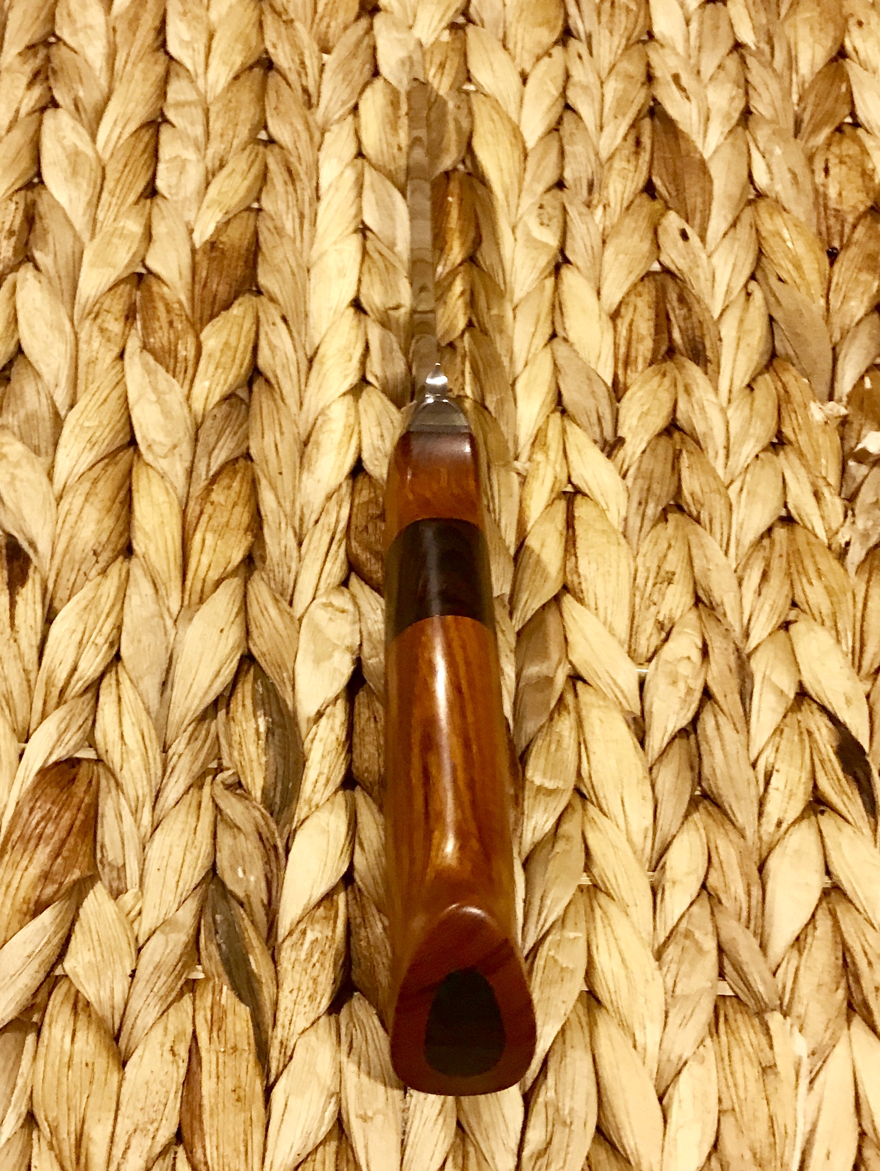

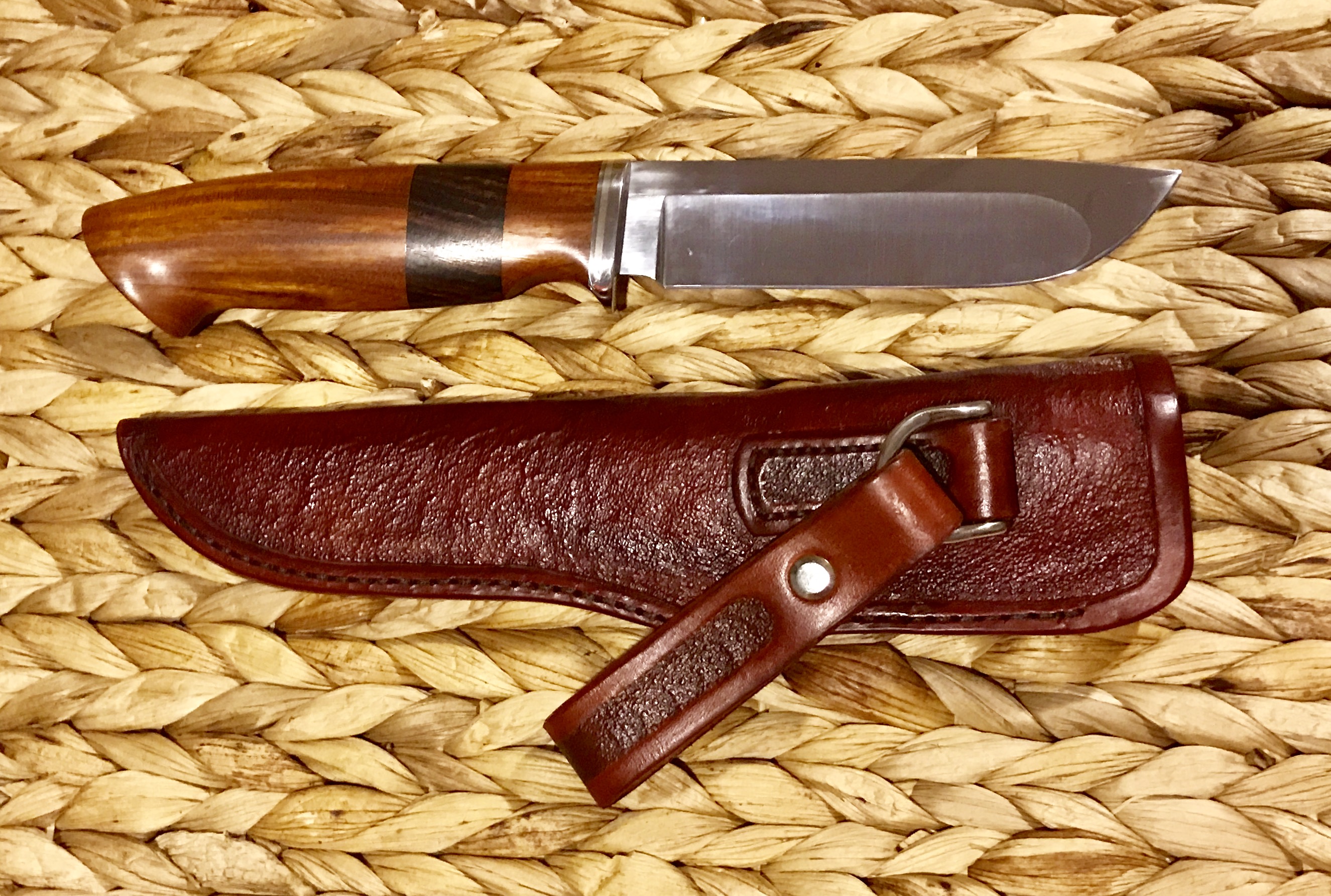

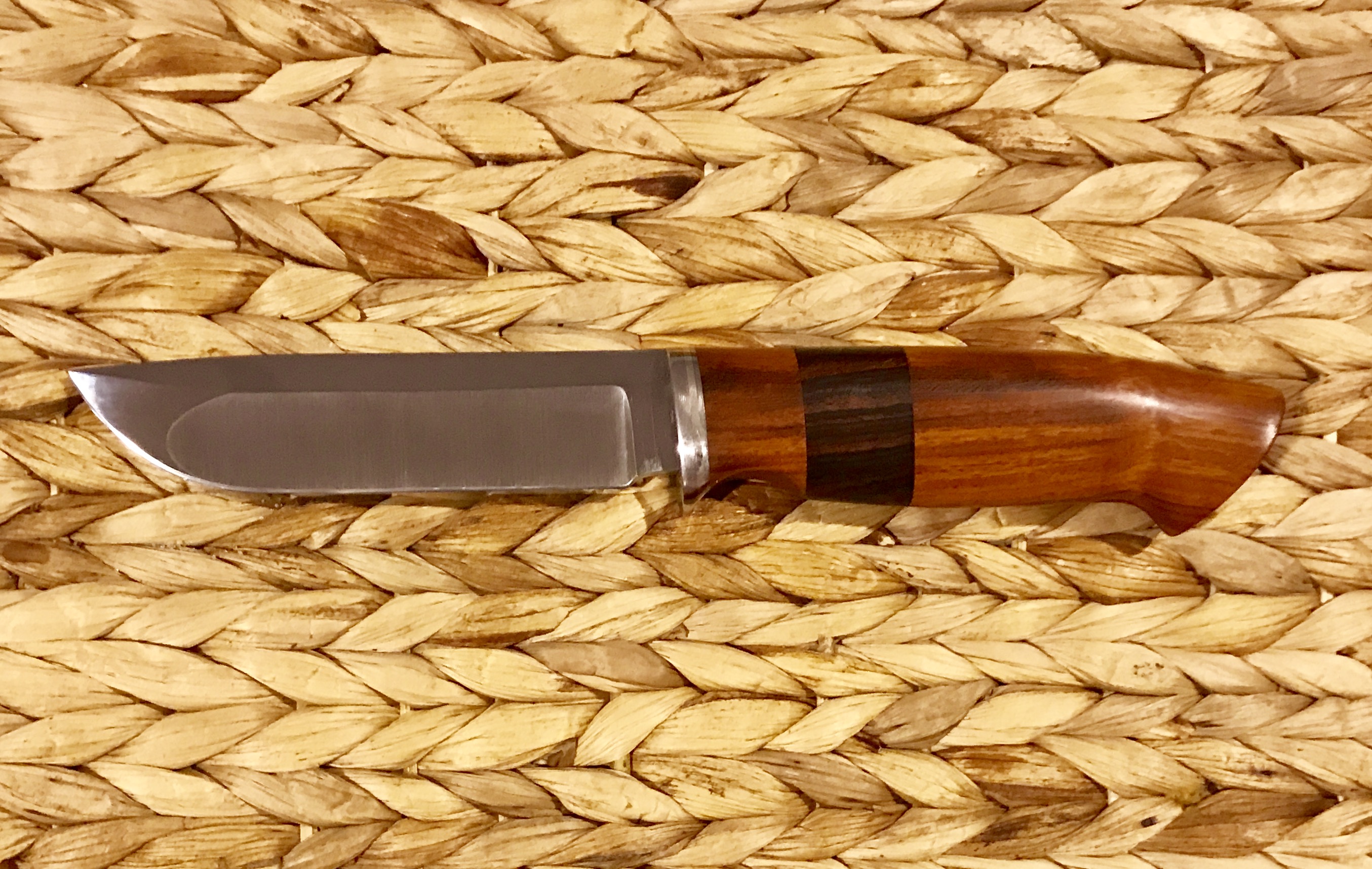

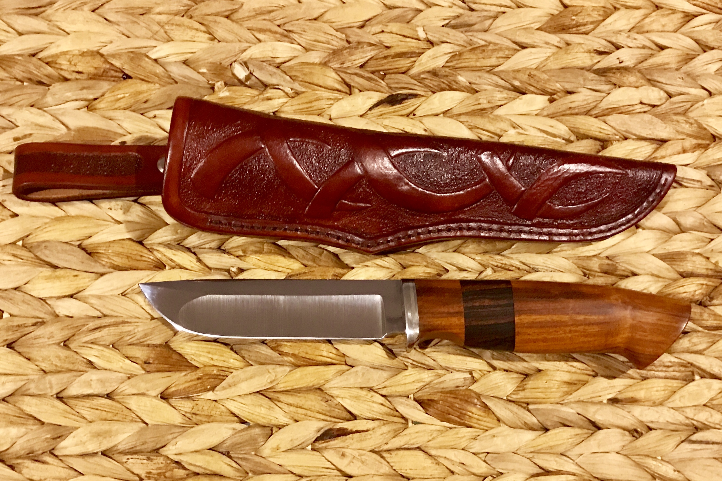

:hi: Dar vienas eksperimentas su įgaubtais ašmenimis
Geležtė RWL-34, 117 x26,5 x3,7 mm, kietumas 61 HRC, grūdino Tomas;
Kotas SS, neusilber, desert ironwood, koto ilgis 120 mm;
Makštis augalinio raugimo oda.
Nr: 30
IMG_1504.JPG [ 1.29 MiB | Peržiūrėta 7795 kartus(ų) ]
IMG_1502.JPG [ 1.22 MiB | Peržiūrėta 7795 kartus(ų) ]
IMG_1509.JPG [ 1.07 MiB | Peržiūrėta 7795 kartus(ų) ]
IMG_1506.JPG [ 1.04 MiB | Peržiūrėta 7795 kartus(ų) ]
Paskutinį kartą redagavo Nerukau 2017-12-03- 18:04. Iš viso redaguota 1 kartą.
StandartinėParašytas: 2017-09-11- 22:48
:hi:
Sveikinu. Čia gal geriausias tavo peilis. Geležtė liuks. Bet su rankena mano galva persistengei-juoda inkliuzą reikėjo dėti iškart už gardos arba nedėti iš viso. Bet bus dar daug peilių- išmoksi ir tu ir aš.
