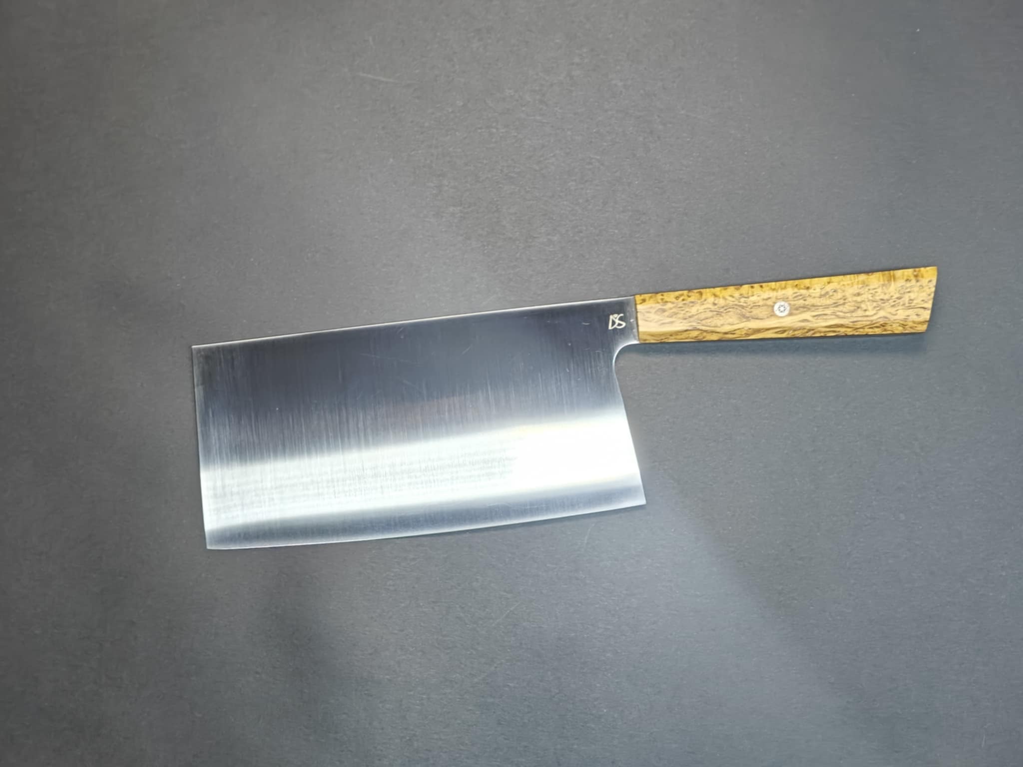

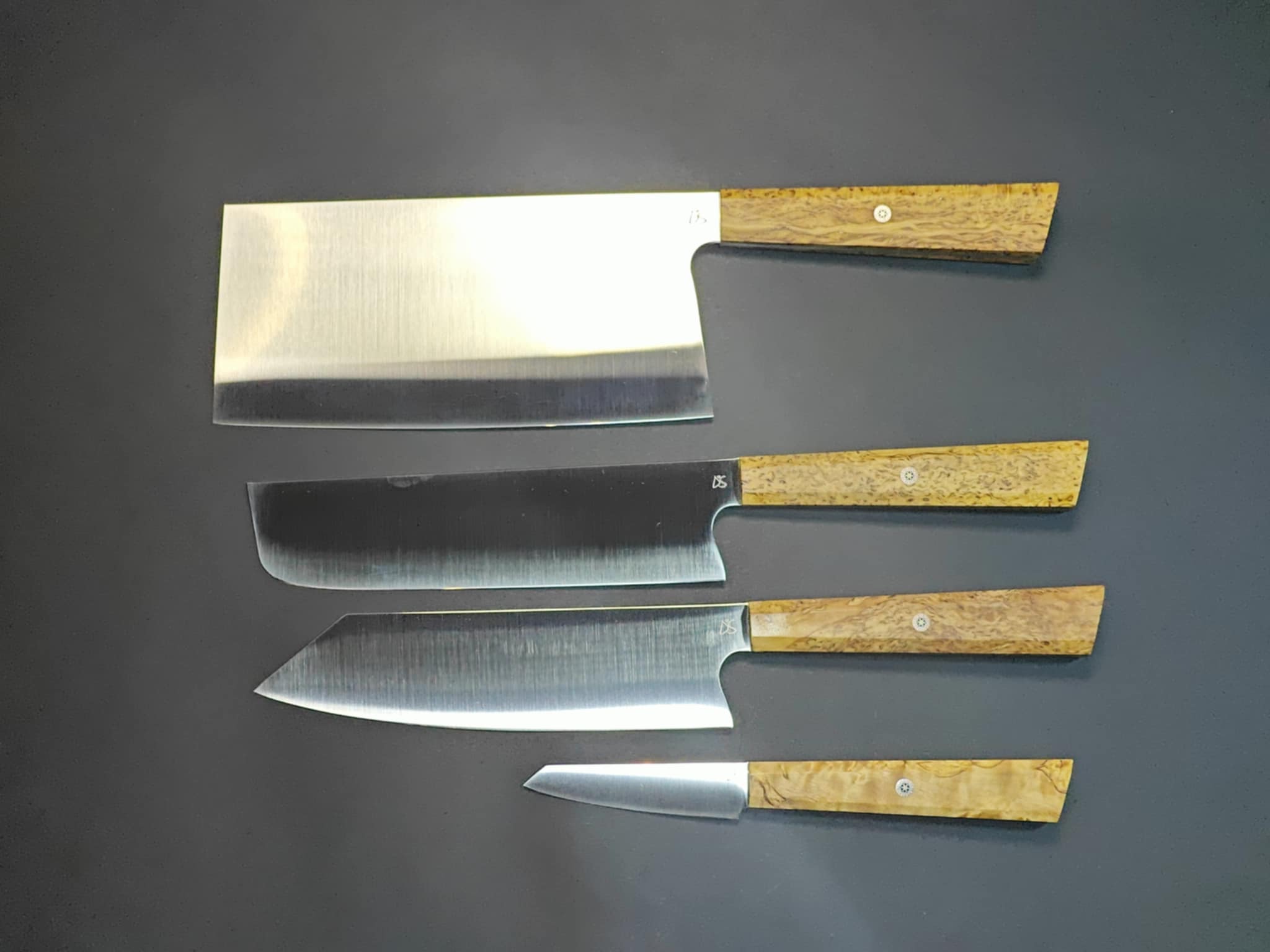

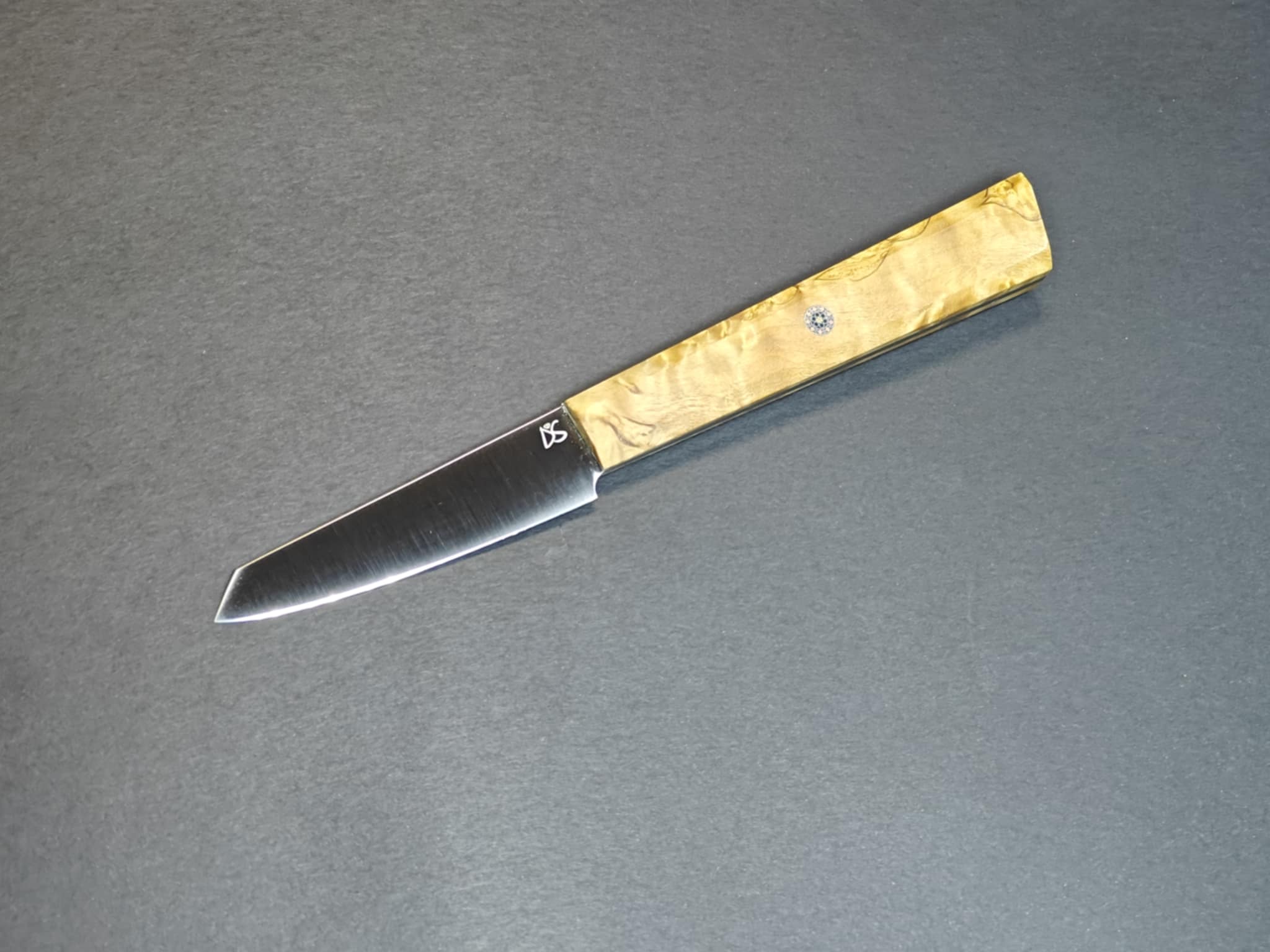

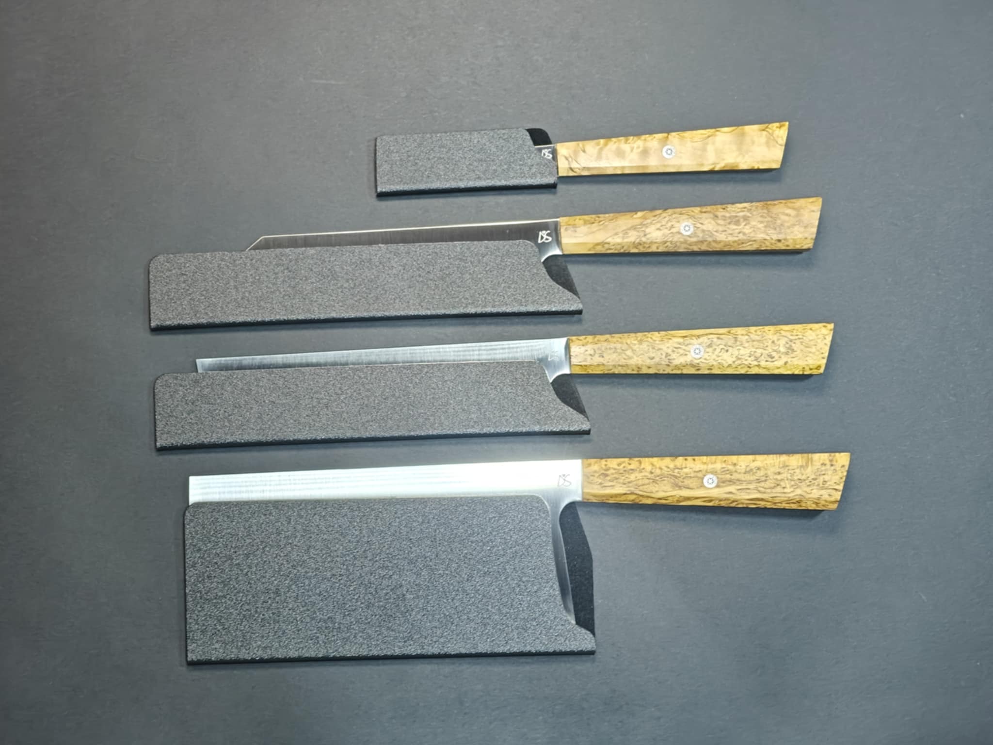

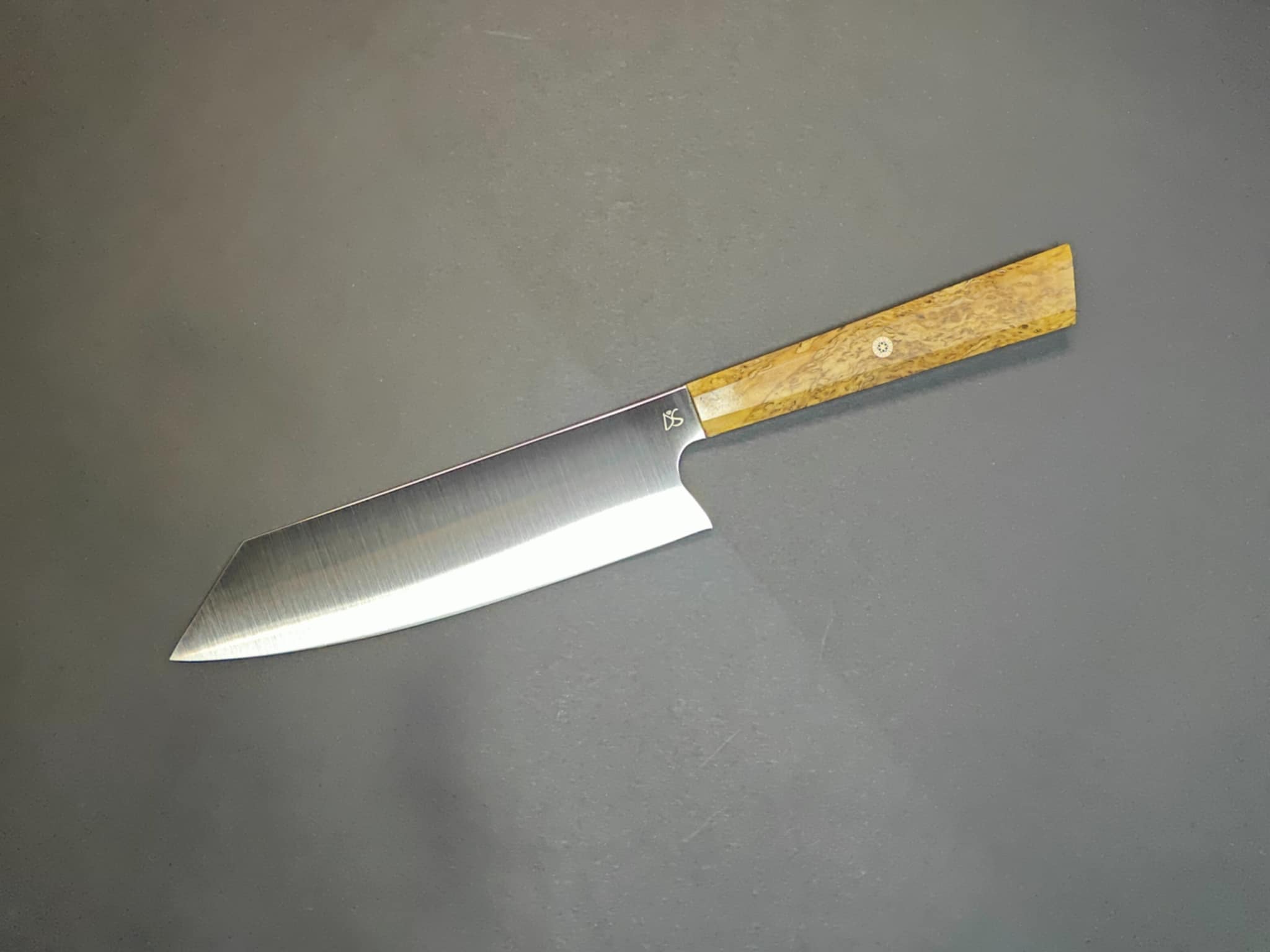

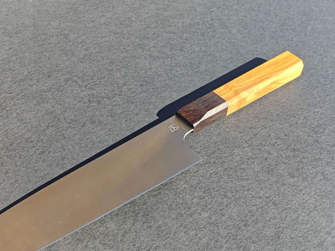

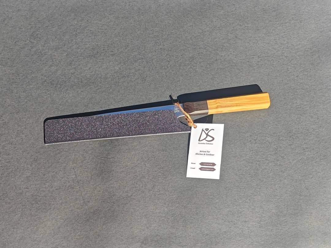

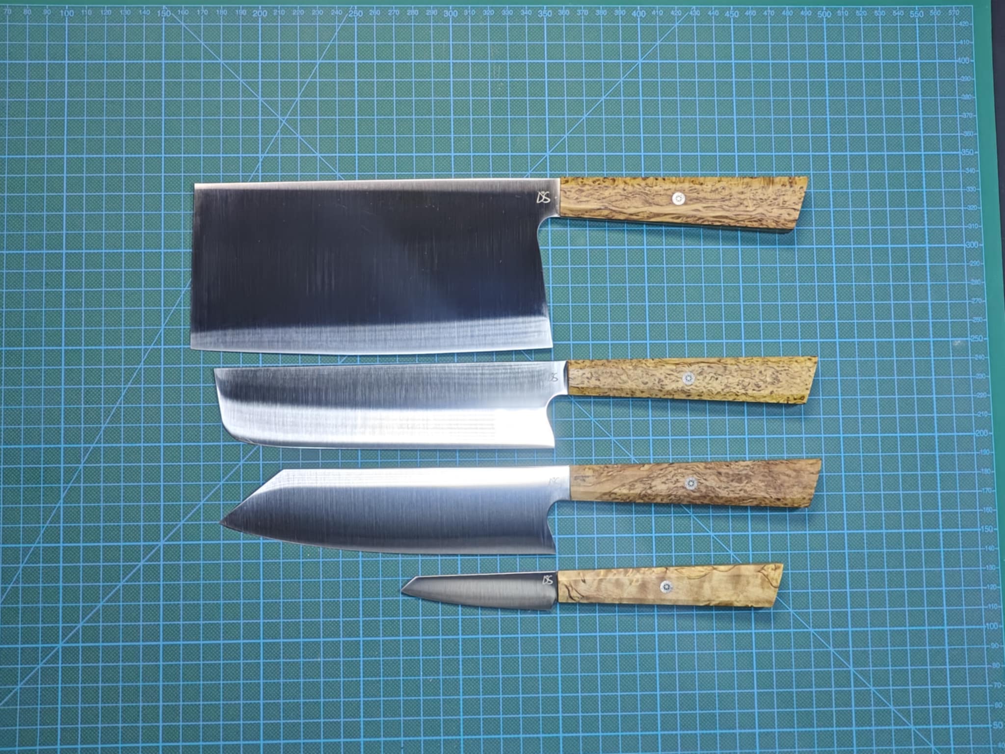

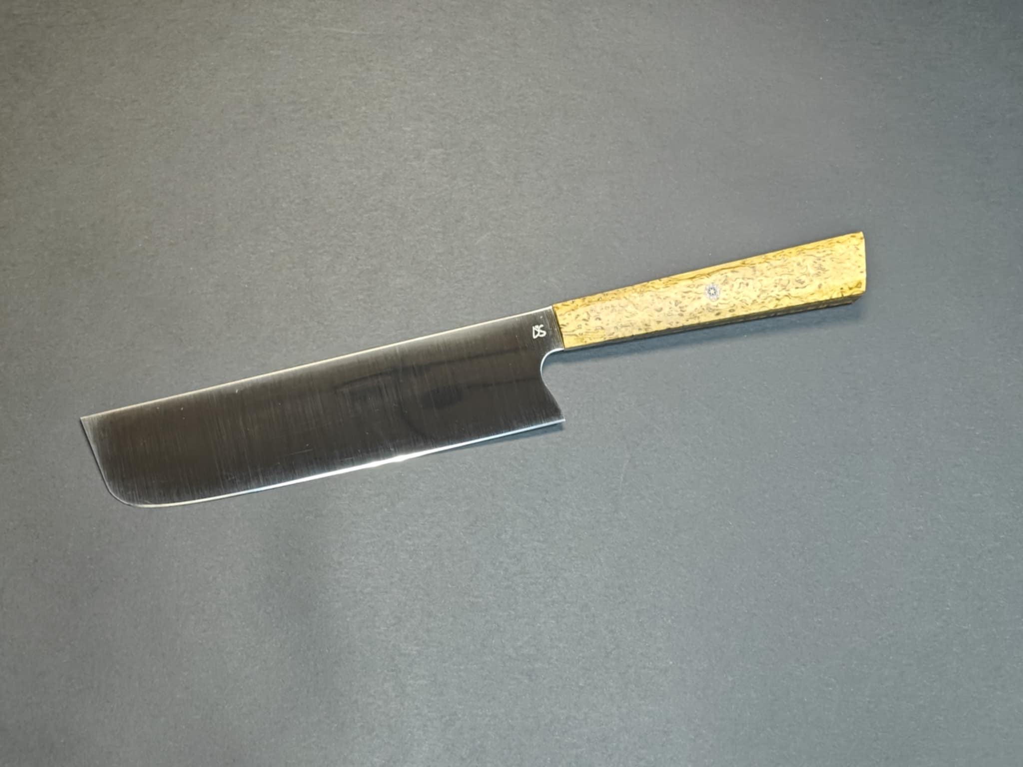

Paskutinis šių metų dirbinys - keturių peilių rinkinys virtuvei:
Kinų šefas iš AEB-L
Nakiri iš AEB-L
Bunka iš M390
Petty iš M390
Visų peilių nuolydžiai convex tipo

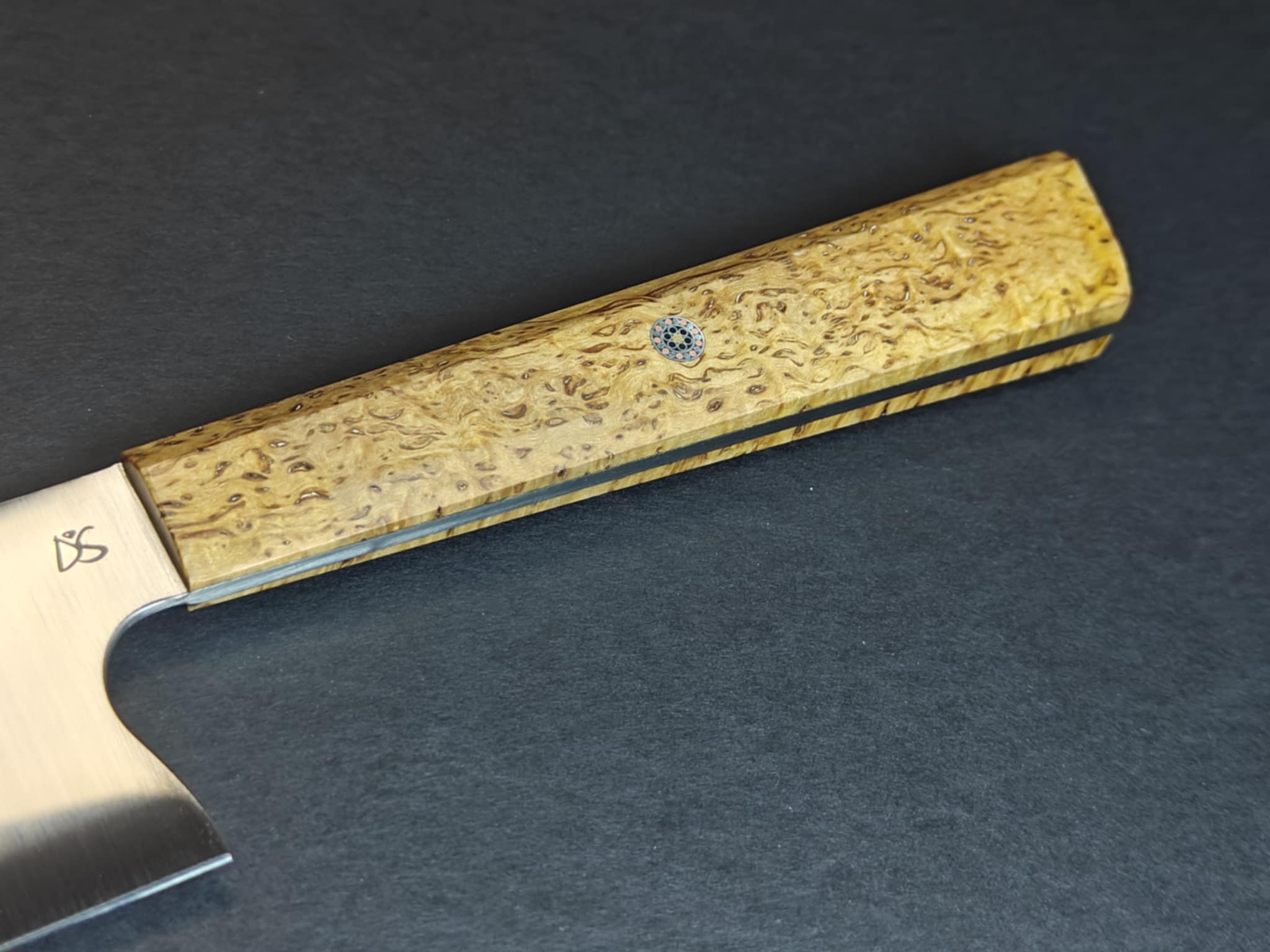

Rankenoje stabilizuotas kareliško beržo gumbas
Dekoratyvinė kniedė iš nerūdijančio plieno, vario ir epoksi užpildo
Rankenos forma, nors ir ant full-tang tipo peilio, daryta specialiai pagal WA rankenos idėją su mano mėgstama modifikacija - siaurėja tiek link peilio priekio, tiek žemyn, kas užtikrina gerą peilio pozicijos pojūtį ir patogų laikymą rankoje.

StandartinėParašytas: 2024-12-31- 17:33
Elegantiškas rinkinukas. +1

StandartinėParašytas: 2025-01-18- 22:11
Pranešimai: 353
Šaunus komplektėlis. Kad prireiktų kinų šefo, kai yra nakiri iš barzdaskutinio plieno (vienas iš mano mėgstamiausių plienų) , virtuvė turi būti didelė ir profesionali. Dizaino prasme dekoratyvinė kniedė mano manymu puikus sprendimas.
 Pranešimo tema: Re: DaniSei darbai
StandartinėParašytas: 2025-01-23- 10:17
Remus rašė:
Ačiū už komentarą. Dekoratyvinė kniedė sukėlė daug problemų ir eigoje jau buvau pradėjęs gailėtis, nes mūsuose sunku rasti gražių. Užsakyta buvo kartu su kitom medžiagom iš už Atlanto ir teko naudoti imperinės sistemos išmatavimus, bet gavosi taip, kaip norėjau - gerai :)
Dėl peilių asortimento komplekte - pagal poreikius ir norus. Kiek žinau, džiugina naudotoją tiek vienas, tiek kitas peilis ir pritaikymą galima sugalvoti ir rasti virtuvėje tiek vienam, tiek kitam. Kiekvienas naujas peilis mūsų virtuvėse reikalauja daugiau pastangų prisipratinimui, o tada jau važiuoji su juo arba atidedi, nes kažkas netiko. Kiek supratau, visi gauna savo užduočių skirtingomis progomis.

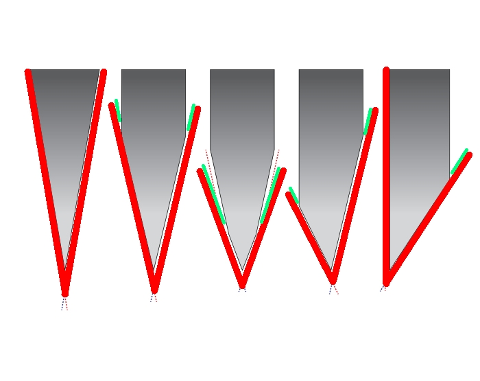

"Visų peilių nuolydžiai convex tipo"
Turiu gal keistą klausimą: ar gali būti taip, kad dėl convex geometrijos pjaustomas maistas mažiau limpa prie geležtės, nes convex forma labiau atstumia, nei paprasta plokštuma ?
StandartinėParašytas: 2025-01-29- 0:43
DainiusG rašė:
Nėra vienareikšmio atsakymo "taip" arba "ne", nes pjaunamo produkto prilipimui įtakos turi daug faktorių: pačio produkto "lipnumas", atpjaunamos produkto dalies lankstumas, geležtės nuolydžių glotnumas ir tik tuomet - nuolydžių išgaubtumo geometrija.
Imant grynai teorinę situaciją, kai visos paminėtos sąlygos vienodos ir kinta tik nuolydžių išgaubtumas (arba atsiranda nuolydžių nusklembimo briaunos) - produktas prie nuolydžių lips tuo mažiau, kuo išgaubtumas/briaunotumas didesnis. Bet pats savaime išgaubtumas negarantuoja, kad atpjautas produktas neprilips, nes kaip sakiau, tam įtakos turi ir kiti faktoriai.
Limpa-nelimpa.jpg [ 100.32 KiB | Peržiūrėta 15688 kartus(ų) ]

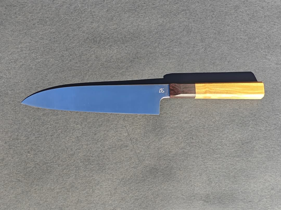

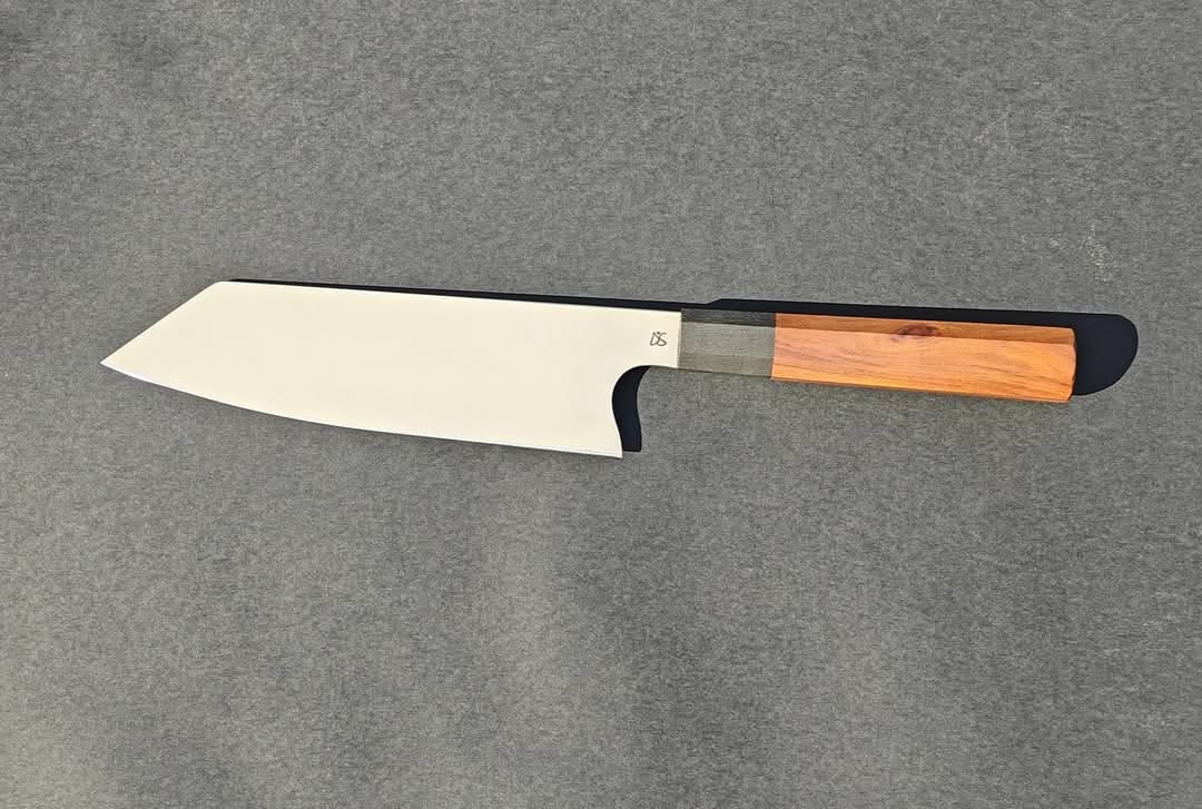

Peiliukas pagamintas dovanų mamos draugei
Tarpinis variantas tarp gyuto ir santoku stilių
X50CRMOV15 plienas
Bendras ilgis 330 mm
Geležtė 190x44x1,8 mm
FB_IMG_1744037432786.jpg [ 109.46 KiB | Peržiūrėta 11496 kartus(ų) ]
FB_IMG_1744037435433.jpg [ 108.21 KiB | Peržiūrėta 11496 kartus(ų) ]
FB_IMG_1744037438626.jpg [ 92.61 KiB | Peržiūrėta 11496 kartus(ų) ]
StandartinėParašytas: 2025-04-07- 18:48
Šaunus. +1

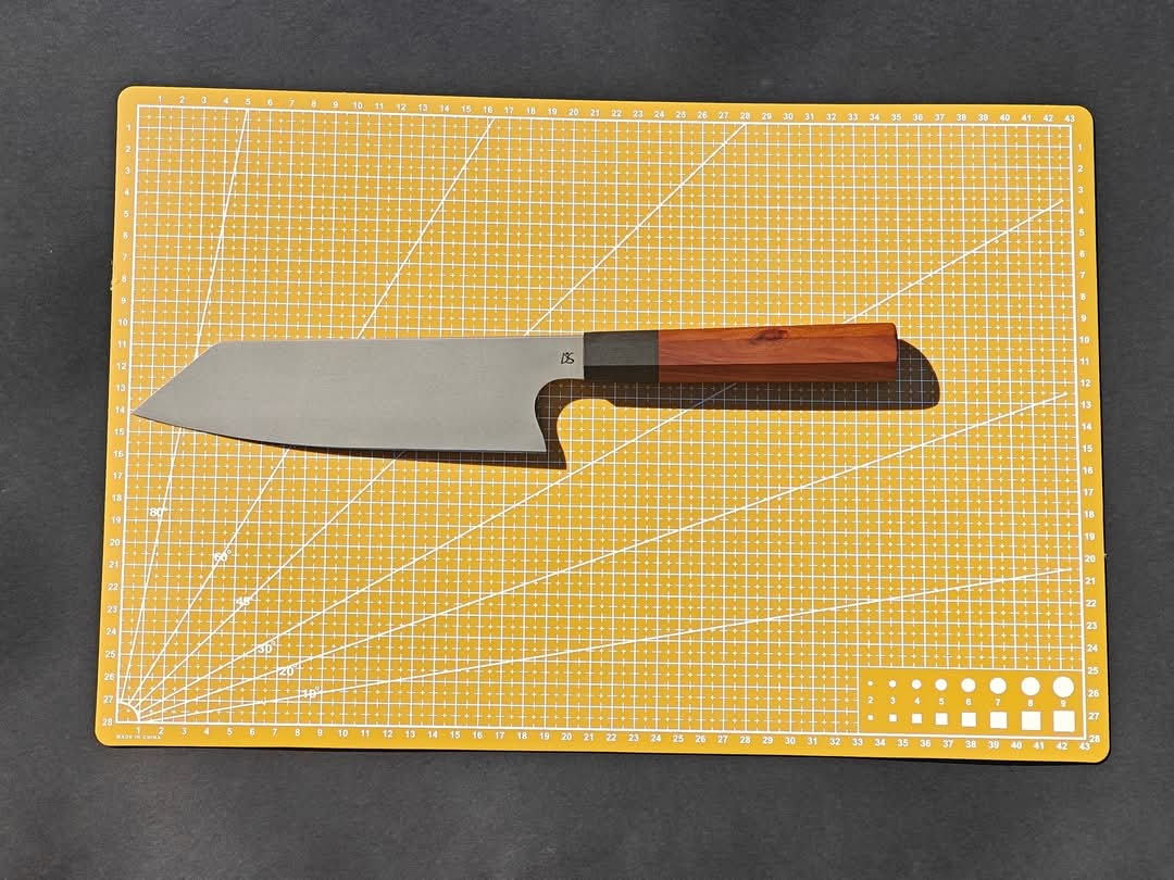

Dar vienas virtuvės pagalbininkas
Šis iš AEB-L plieno
Geležtė 190x54x2,8 mm, bendras ilgis 345
Rankena medinė
FB_IMG_1744555985931.jpg [ 83.61 KiB | Peržiūrėta 11107 kartus(ų) ]
FB_IMG_1744555989816.jpg [ 90.8 KiB | Peržiūrėta 11107 kartus(ų) ]
FB_IMG_1744555993817.jpg [ 110.79 KiB | Peržiūrėta 11107 kartus(ų) ]
FB_IMG_1744555996389.jpg [ 131.47 KiB | Peržiūrėta 11107 kartus(ų) ]
StandartinėParašytas: 2025-04-14- 17:59
Čiupinau - geras. +1
