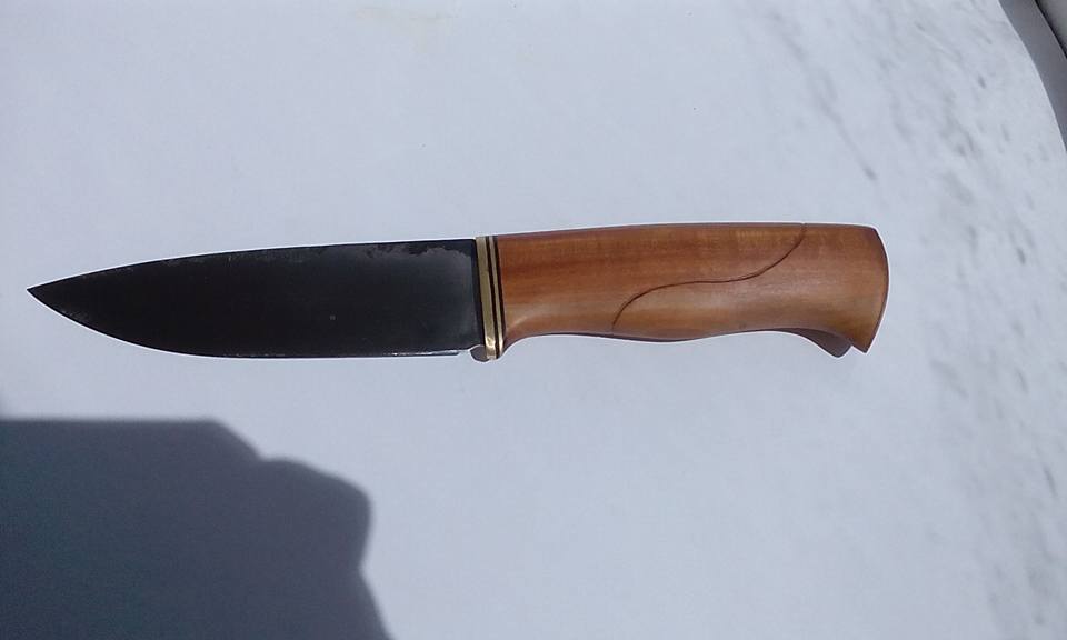

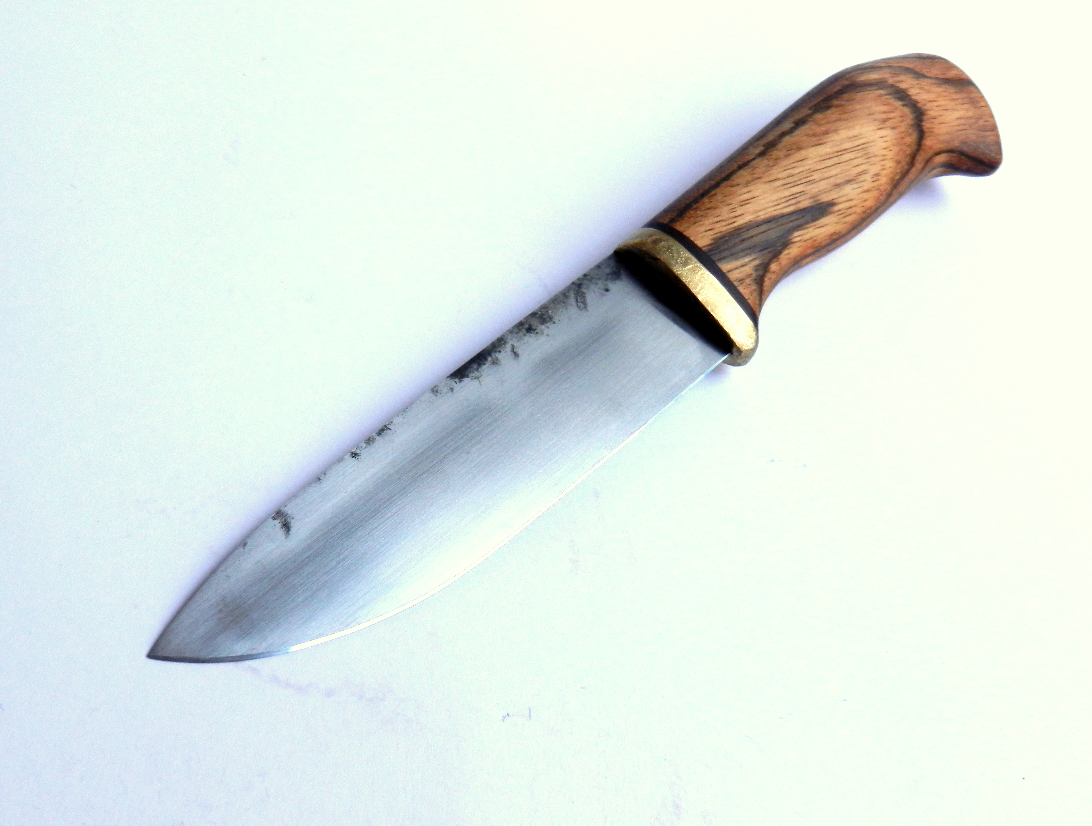

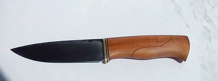

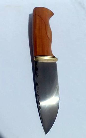

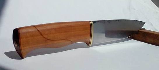

Nr 29
Geležtė: ŠX15. apie 60HRC. storis 4,6mm
plotis 37mm
ilgis 130mm
Rankena: žalvaris, plastikas, obelis.
Bendras ilgis 25cm
Tvirtinimas kiauryminis
Atsiprašau už nuotraukų kokybę.

Simaptiškas. +1

O geleztė iš kokio plieno?

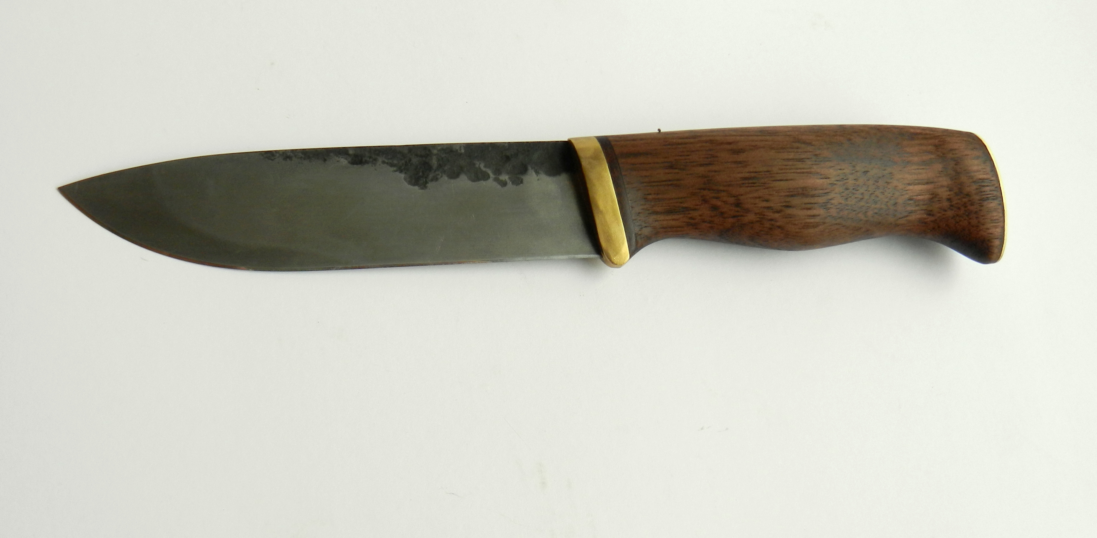

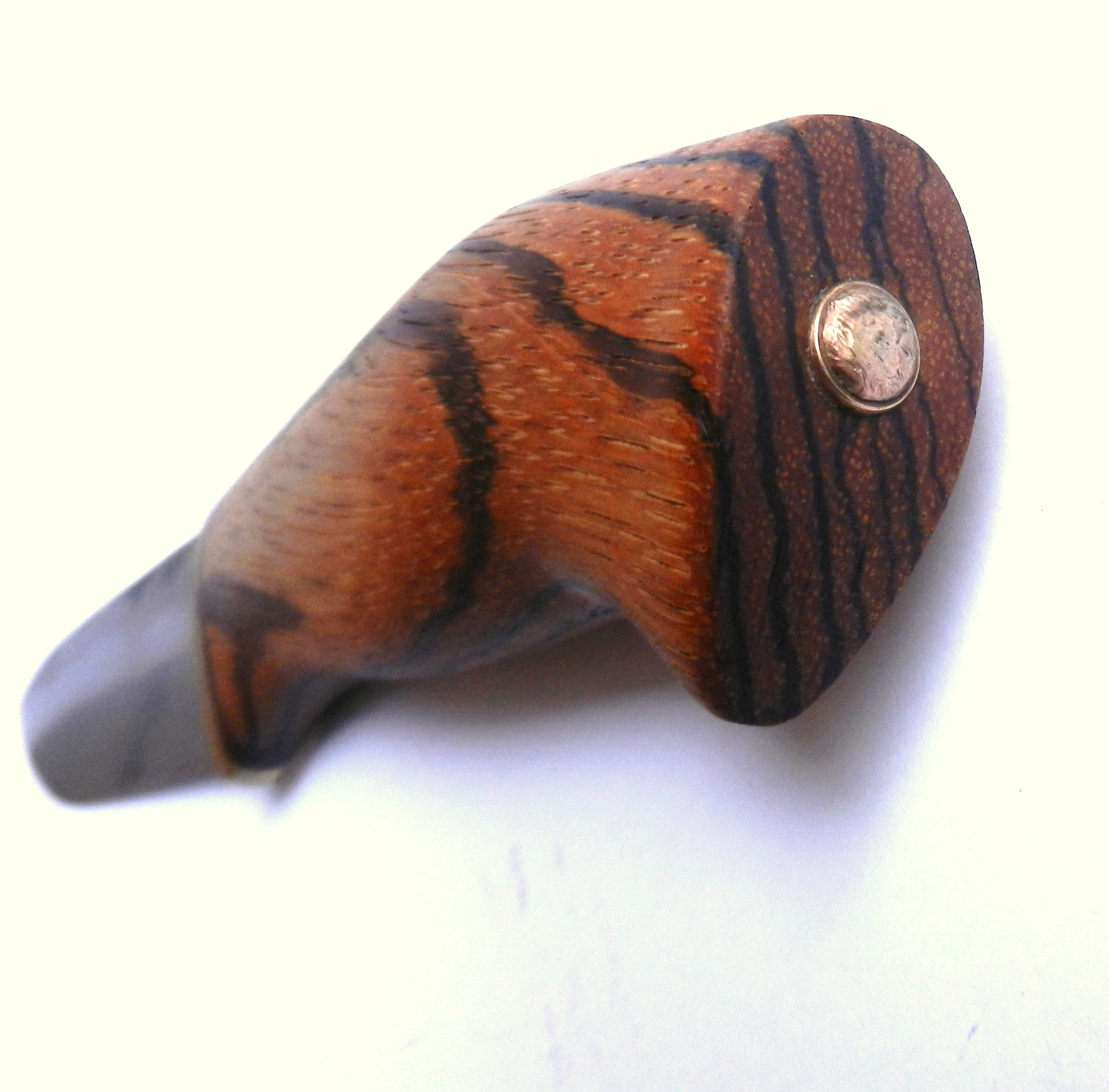

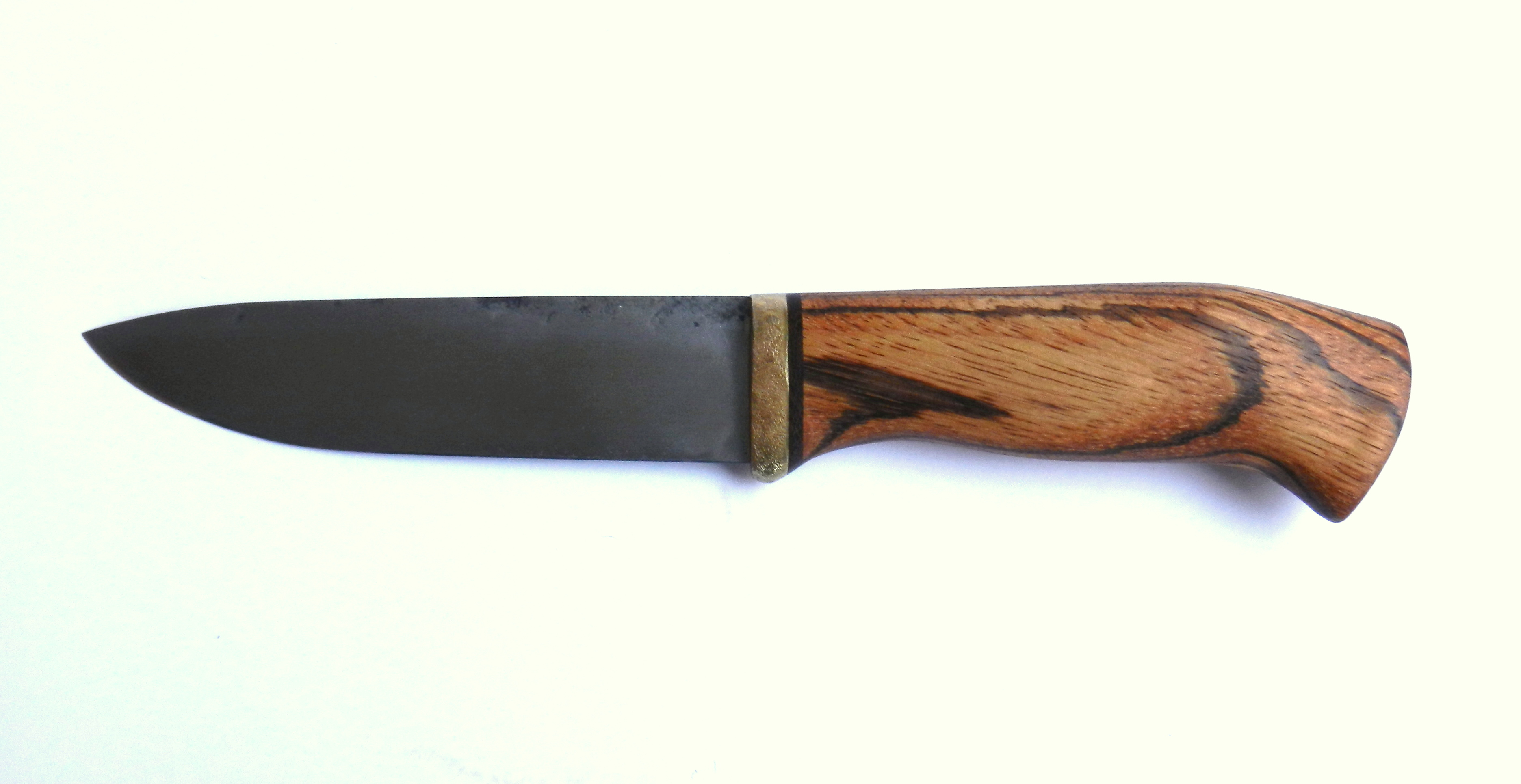

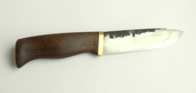

Nr30
Geležtė- plieno markės nežinau. apie 58HRC
storis 3,5mm
plotis 31mm
ilgis127mm
rankena- žalvaris, tekstolitas, zebrano, varinė kniedė.

Geras dizainas. +1 Tik penties ir rankenos nugaros linijas reikėtų išlyginti, kad nebūtų "lūžio" ties atrama.

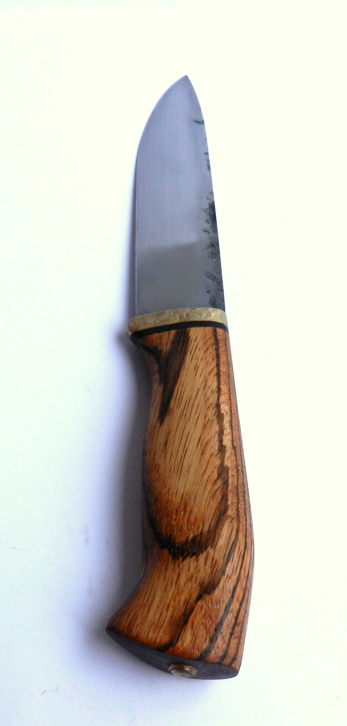

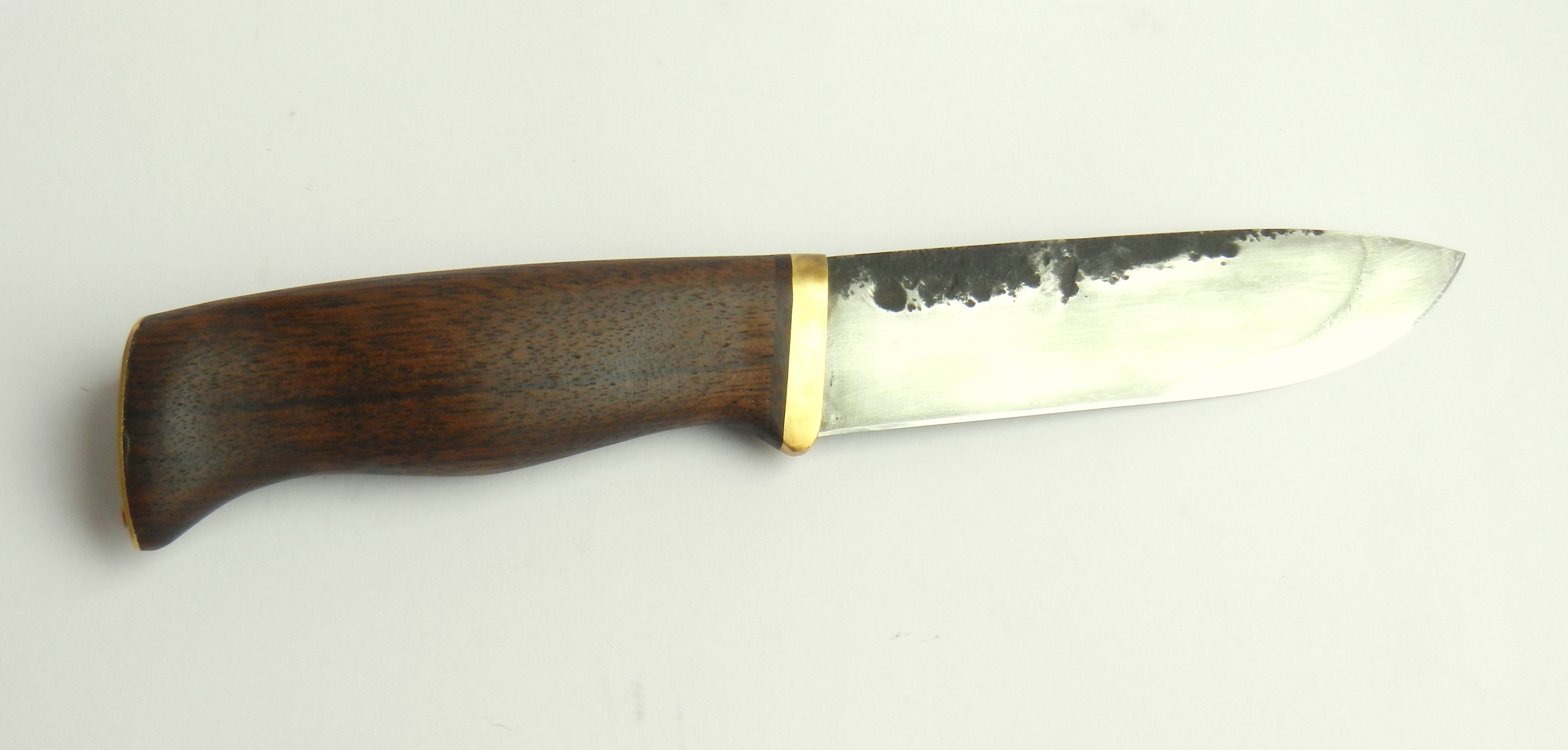

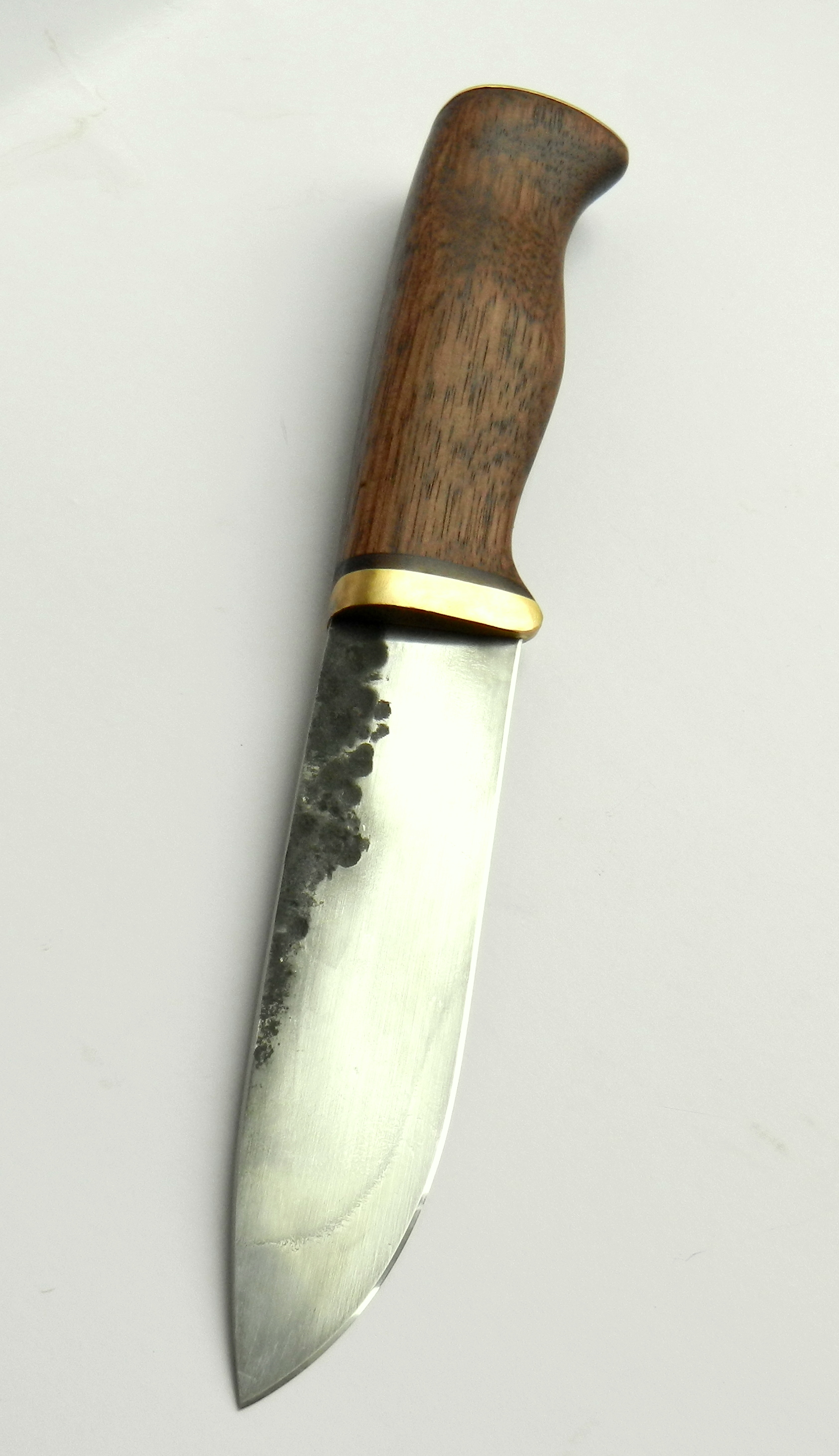

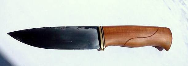

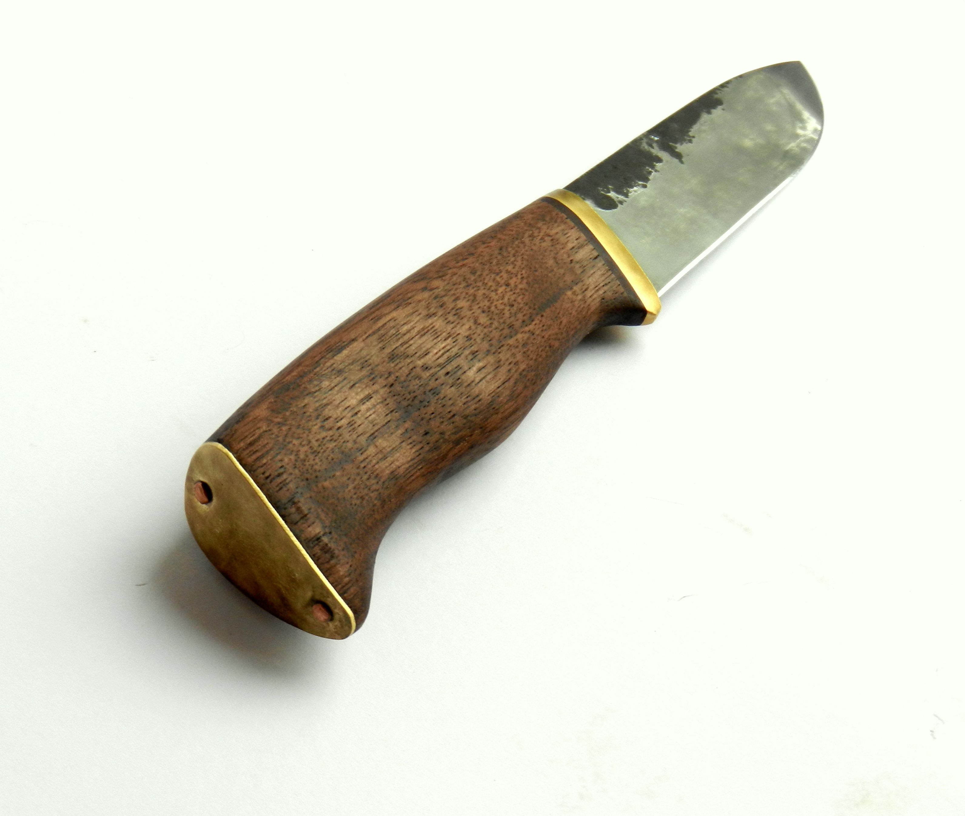

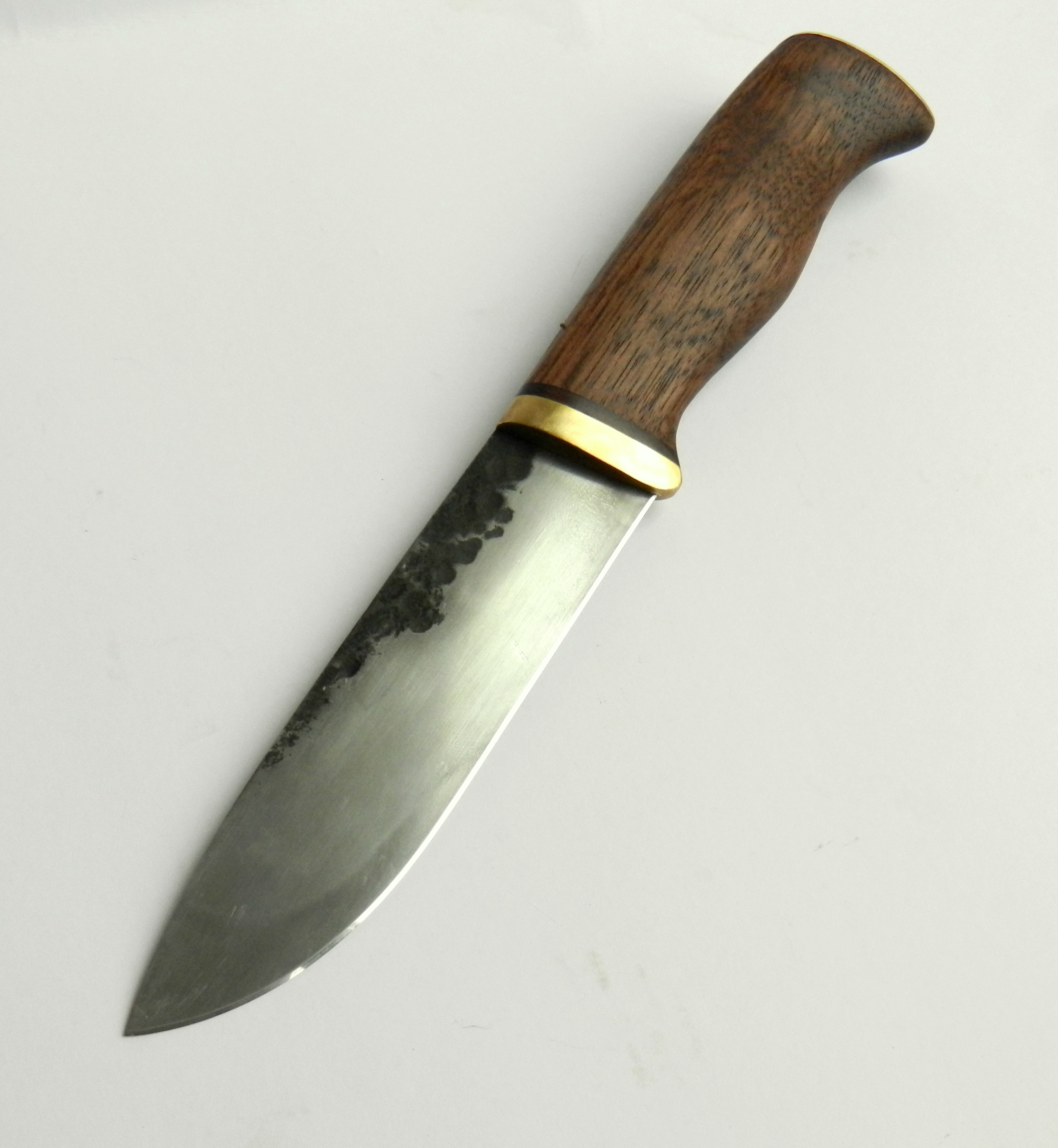

Nr 31
Geležtė- šx15. storis 3,8mm
plotis 32mm
ilgis 130mm
Rankena- žalvaris, tekstolitas, graikiškas riešutas.

Super, viskas labai gerai. Gerai viskas suderinta, visai norėčiau tokį ir įsigyti, bet vėlgi akį rėžia ta pati problema kaip ir Vladas minėjo.

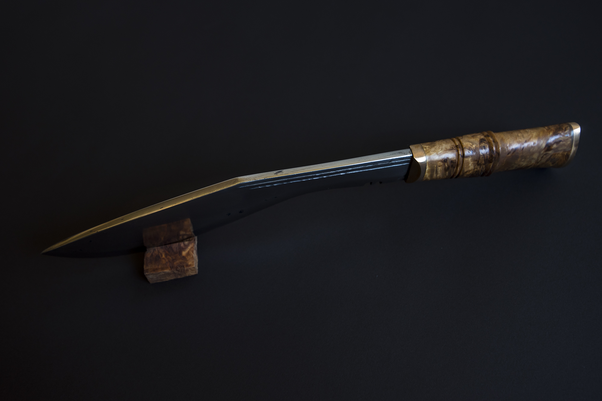

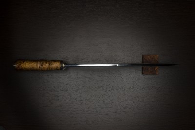

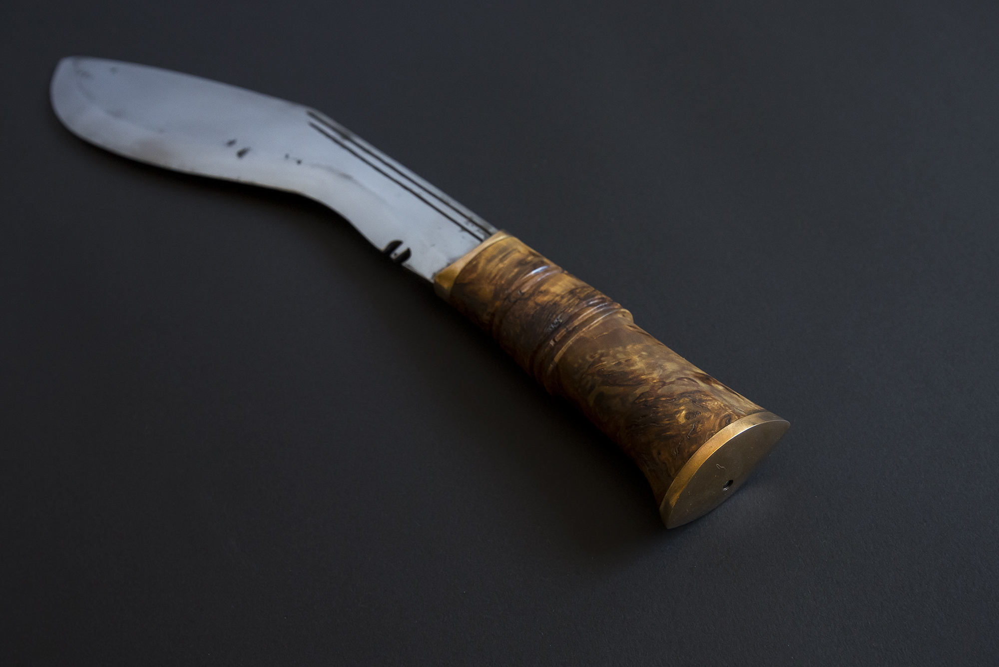

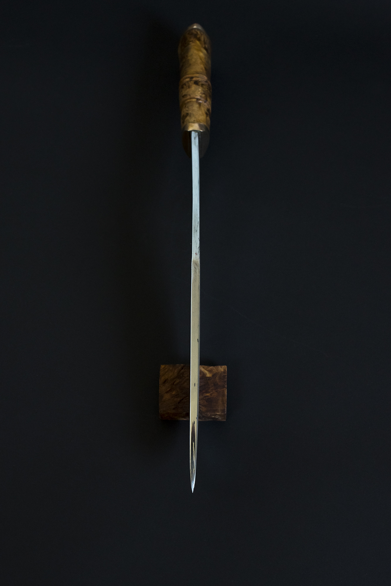

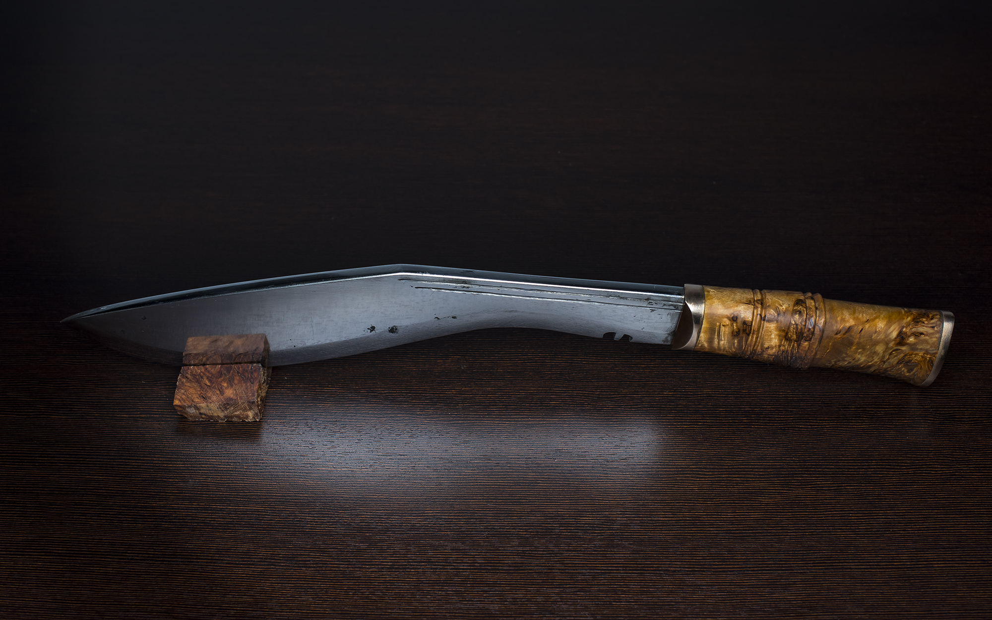

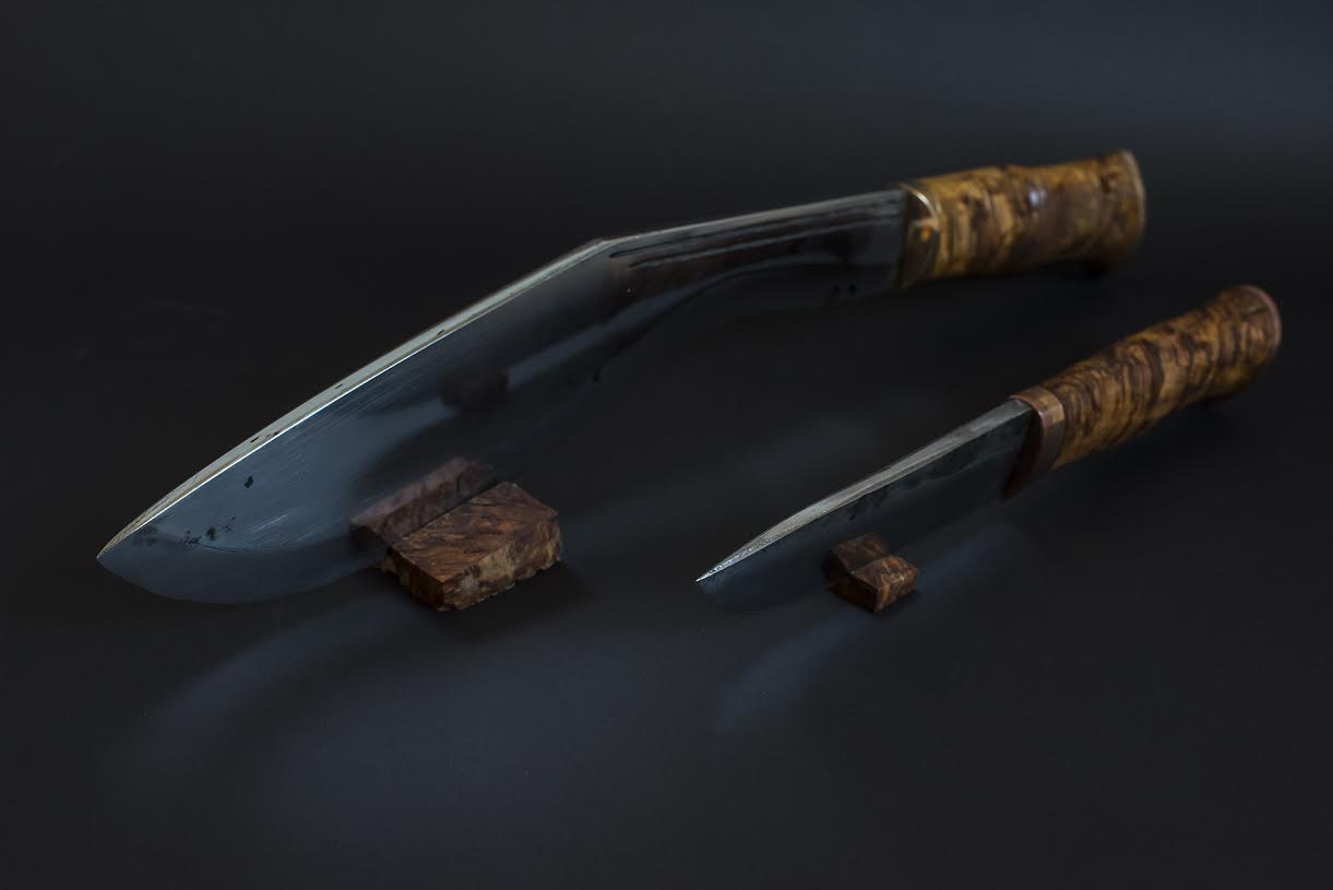

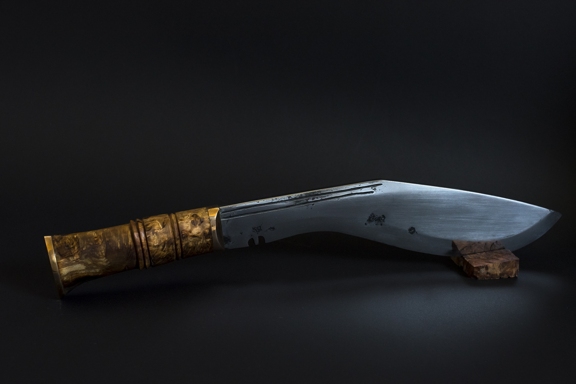

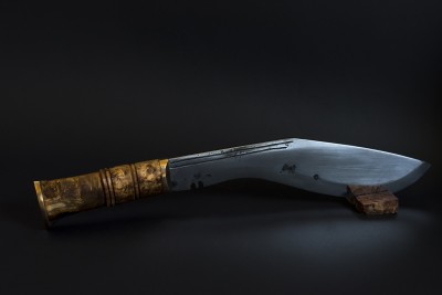

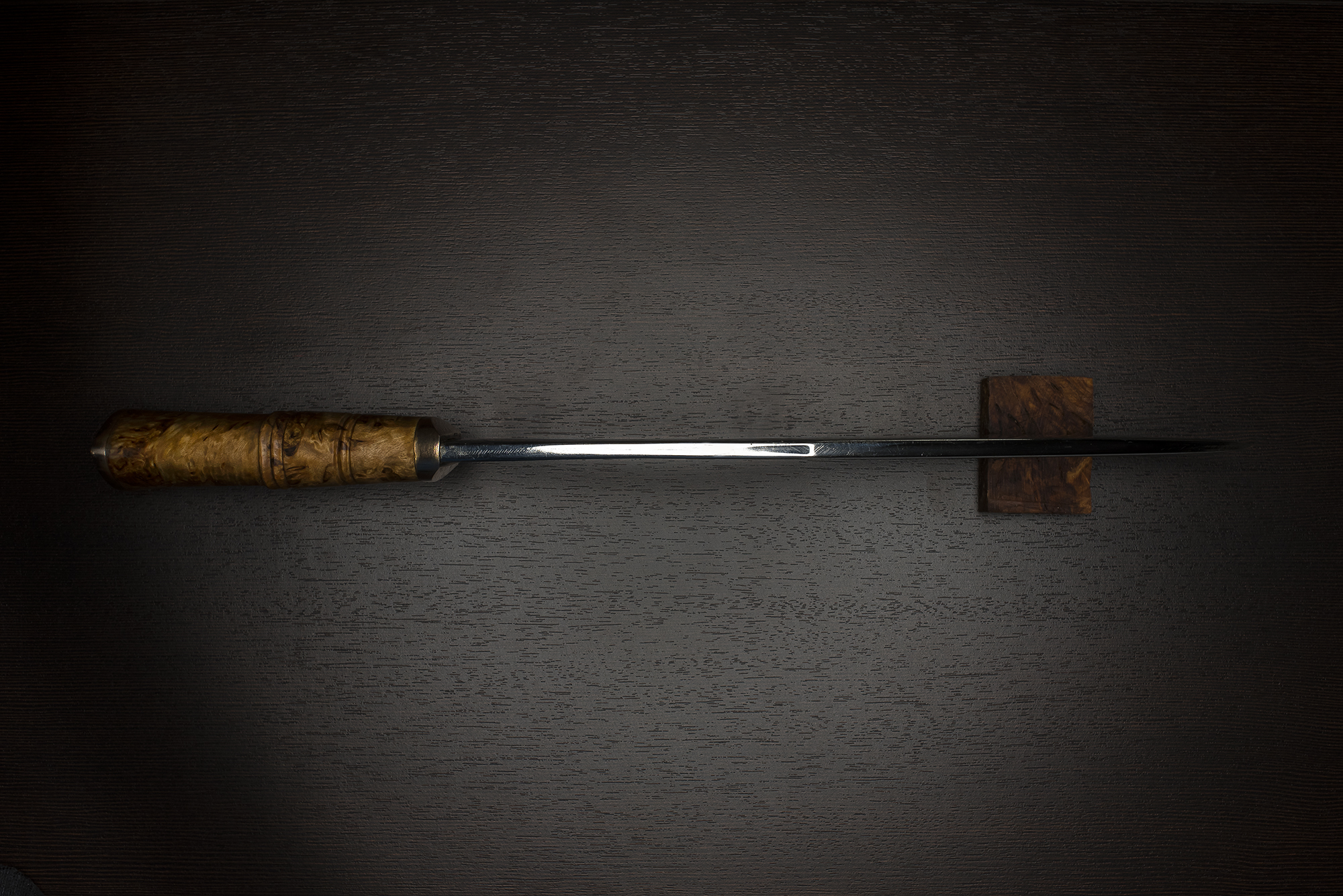

Pirmasis šiais metais "Kukri"
geležtė: Ilgis 28cm
storis 6mm
Plienas 65G 57-52 HRC
Rankena: varis, kareliškas beržas.
tvirtinimas kiauryminis
Peilio svoris 680g.

Gerulis,ar bandei miske pasimosikuoti?Rankenos mediena liuks :liuks:
 Pranešimo tema: Re: Eimanto bandymai
StandartinėParašytas: 2016-04-17- 21:11
Pranešimai: 254
Miestas: Varėna
Dar neuzgalastas, tai tik dirbtuvej kapojau. Ir mediena dėkui dar neisdziuvus
StandartinėParašytas: 2016-04-18- 6:45
Atrodo liuks :liuks2: O kodėl HRC ribos tokios plačios?
StandartinėParašytas: 2016-04-18- 7:20
Pranešimai: 254
Miestas: Varėna
Penties HRC mažiau nes darytas zoninis grūdinimas (hamon).
