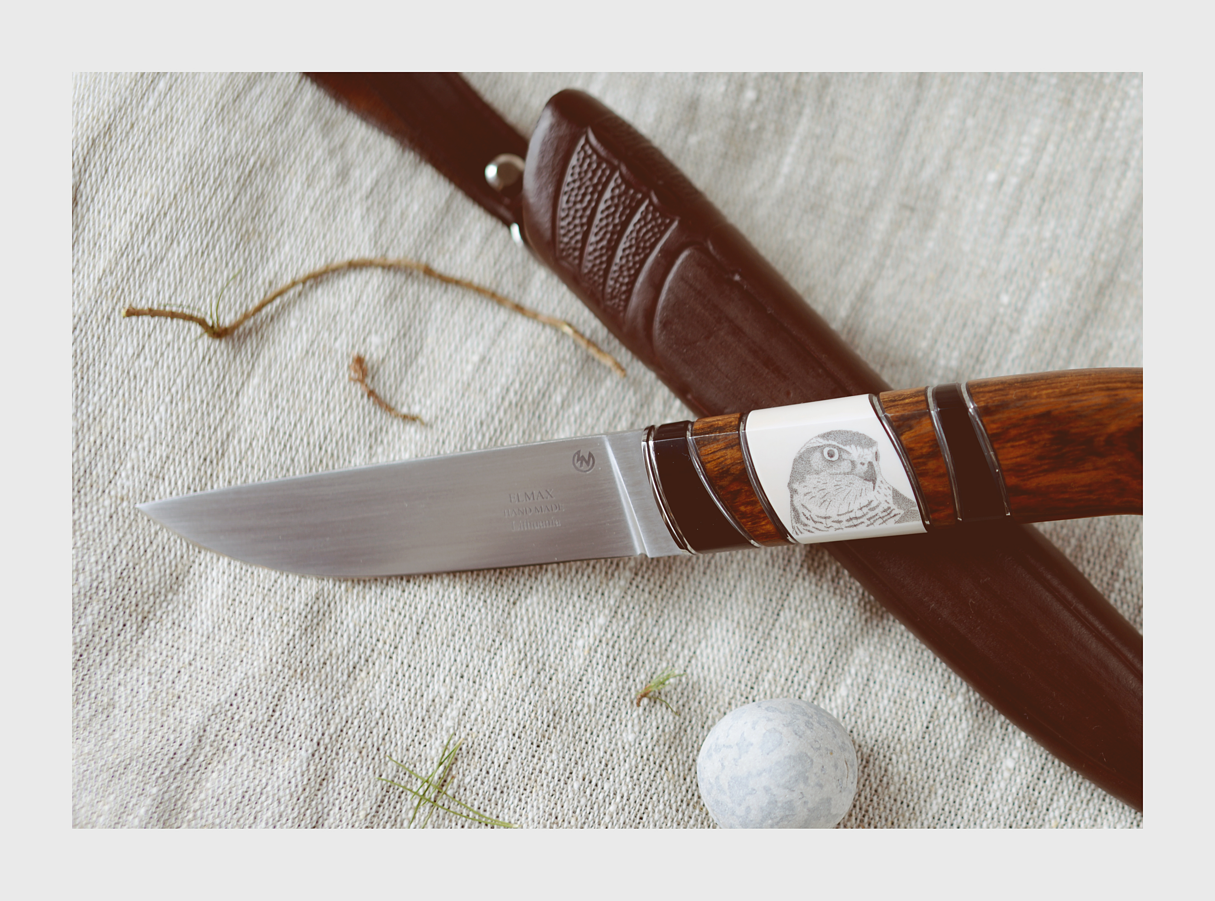

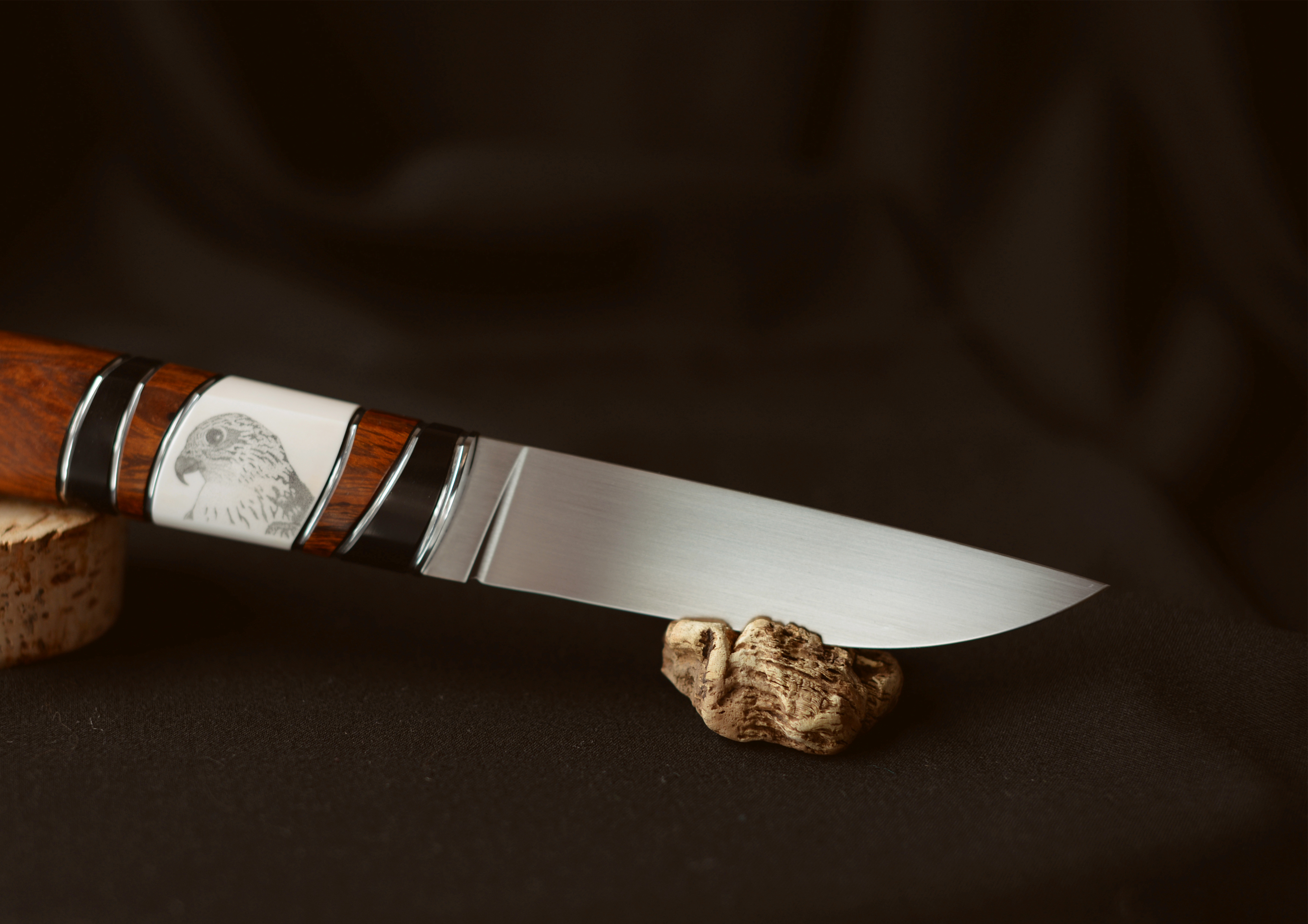

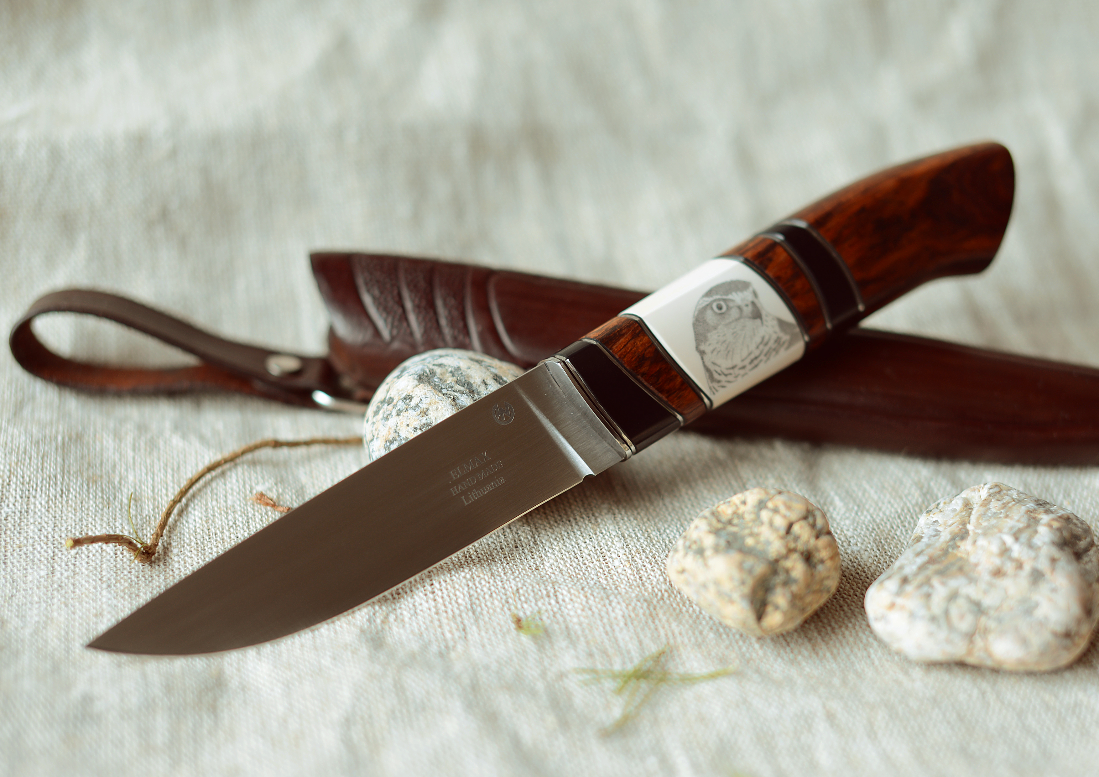

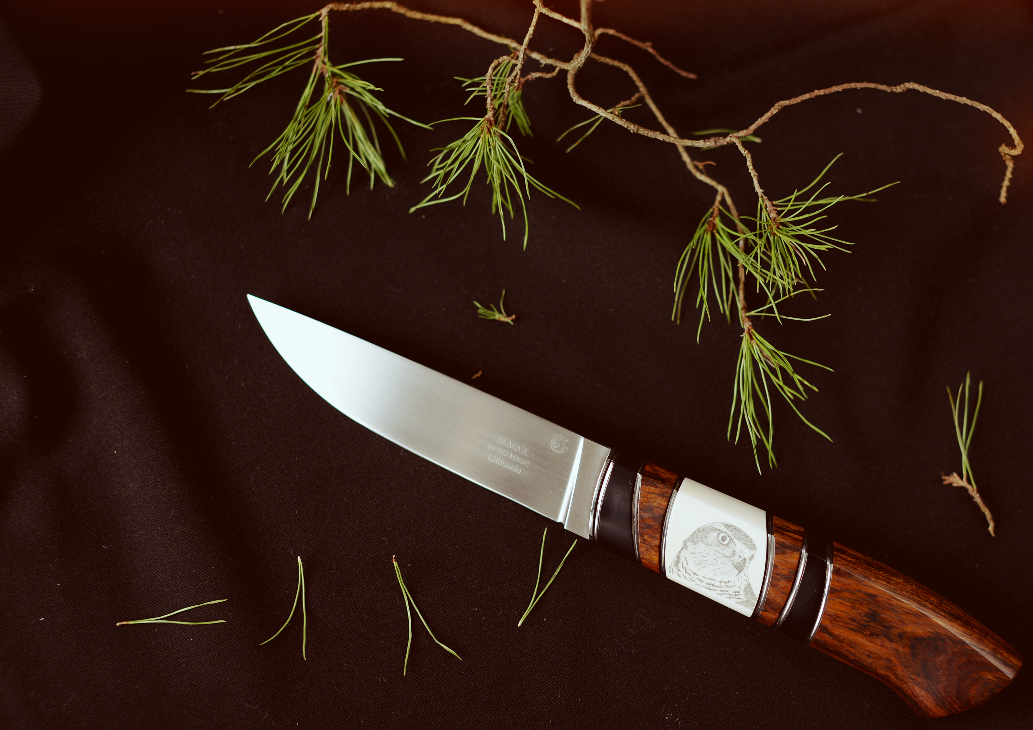

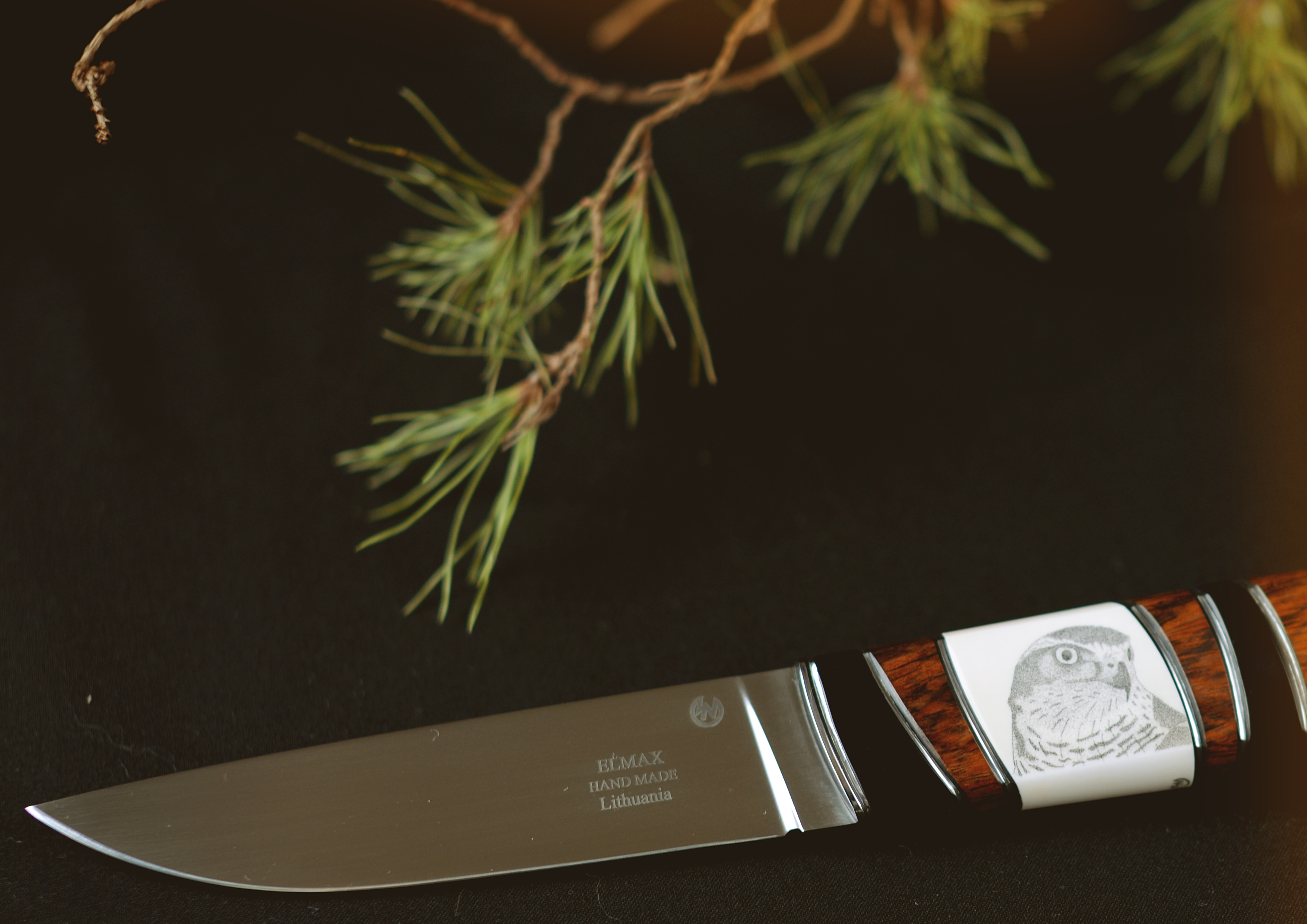

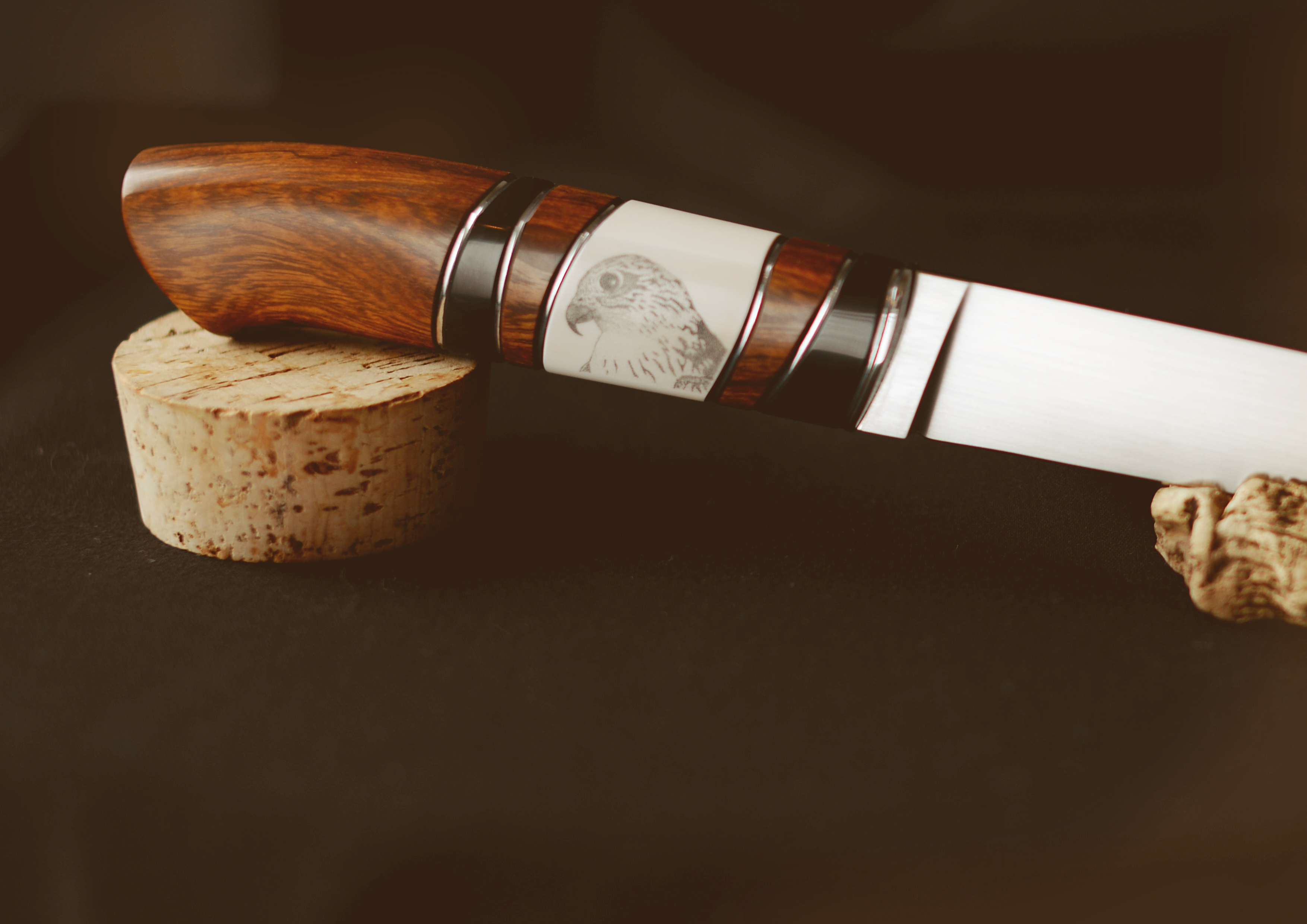

Peilis nr.25."Sakalas".Gelezte:ilgis 122mm.,plotis 28mm.,storis 3,2 mm.Plienas elmax,61 HRC.Grudino Tomas(didelis dekui jam).Istisinis rankinis satinas.Rankena:ss,vulk.fibra,black juma,elforyn white,mediena dykumine olineja(desert iron wood).Dekui Linui uz mediena.Taipogi dekui Dainiui(Balt) uz praktinius patarimus gaminant gelezte.Tai pirma mano paties daryta gelezte.

Sveikinu padarius pirma peimy nuo iki
Saunu
StandartinėParašytas: 2015-12-23- 20:27
Gražios formos. Finišas :liuks:
Gal tik virš sakalo kokio šešėlio norėtusi, per balta :)

Keletas nuotrauku is kitos puses.

Grazu :liuks:
O dar pakilai i tikru peiliadirbiu lygi! Sveikinu ;)
StandartinėParašytas: 2015-12-23- 21:40
gražus paukštukas. :liuks2:
logo Tavo (SV)? logo irgi geras :liuks2:
StandartinėParašytas: 2015-12-23- 22:01
Noreciau patikslinti,Ne SV o SN. :)

uch ... gražus peiliukas , o dar ir 'jubiliejinis' - :liuks: .
Ypač patiko geležtė, jos forma , tikra klasika . Sveikinimai perėjus į kitą lygį :) ... Gal man irgi pavyks 25-ąjį savo padaryti , šansų yra :D ...
p.s. na tik gal nereikėjo pilno užrašo ant geležtės , gal būtų užtekę kitoj pusėj elmax :/ ... na čia tik man taip 'rodo' ...
StandartinėParašytas: 2015-12-24- 0:21
Dekui visiems uz gerus ivertinimus.Del pilno uzraso pritarciau,ateiti taip tikriausiai nedarysiu.Sis peilis iskeliavo i Dubaju,tai pamaniau kad geriau butu toks uzrasas,kadangi isvyko i uzsieni tai gaunasi kaip valstybes is kurios atkeliavo reprezentacija.

Nr.25 super
StandartinėParašytas: 2015-12-24- 14:31
Gražus klasikinis peiliokas :liuks:
Ir Lietuvos gamintojų reklama puikiai tinka.

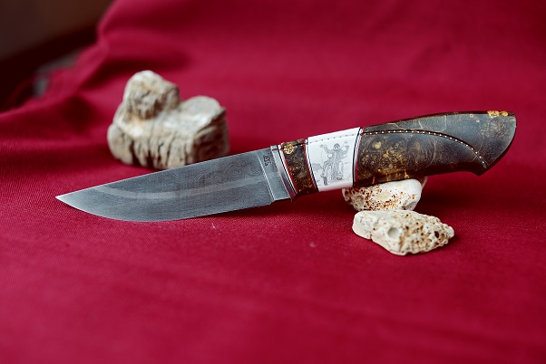

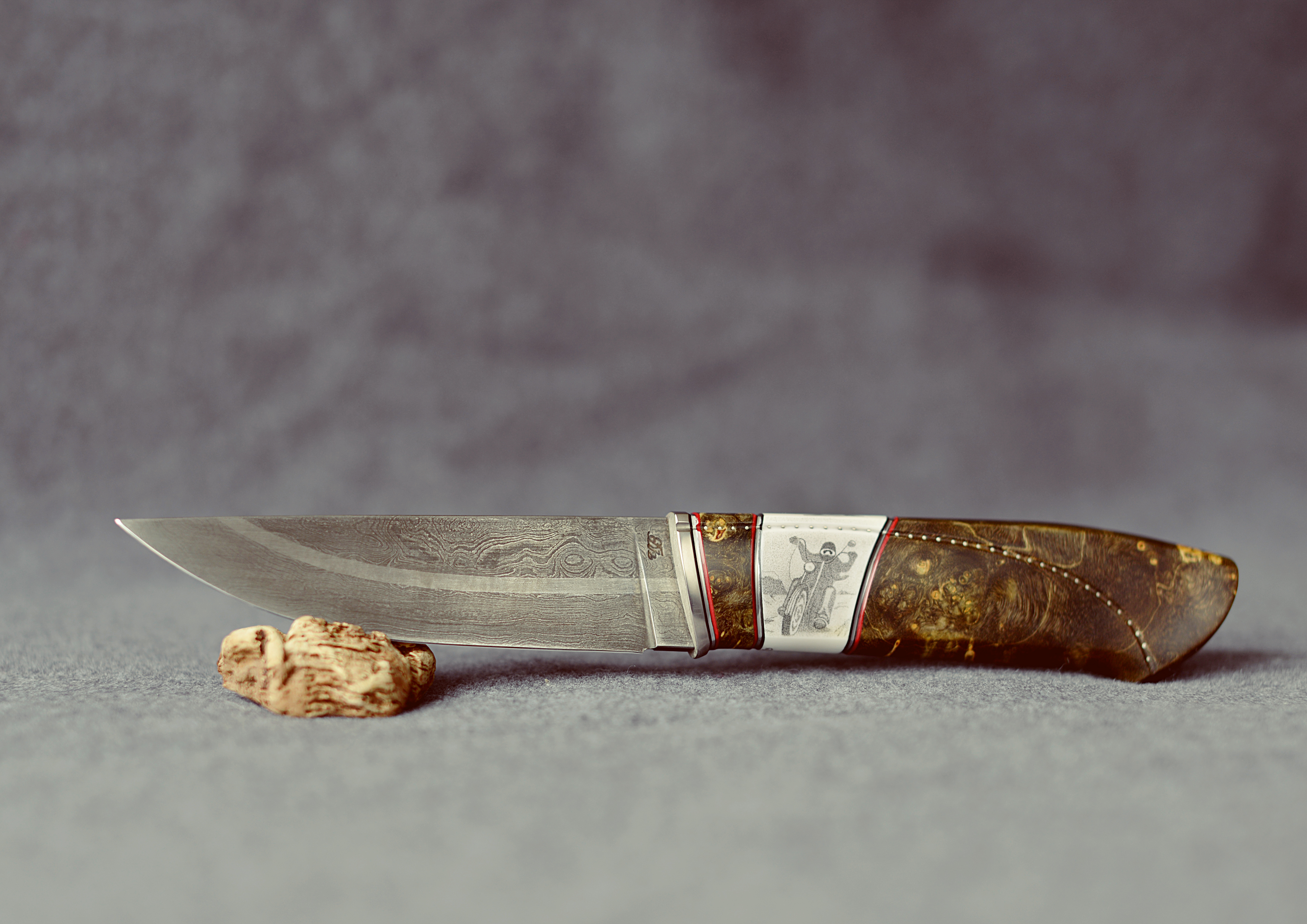

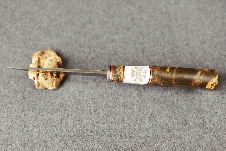

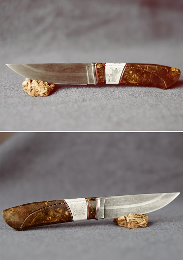

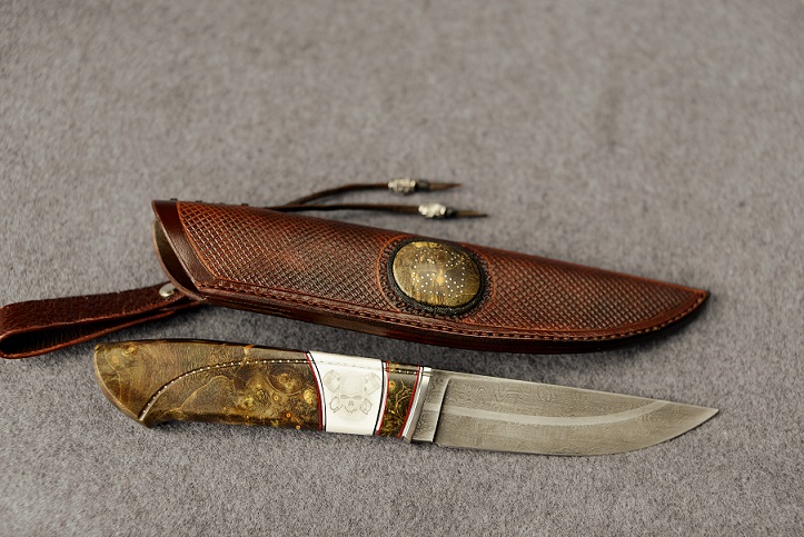

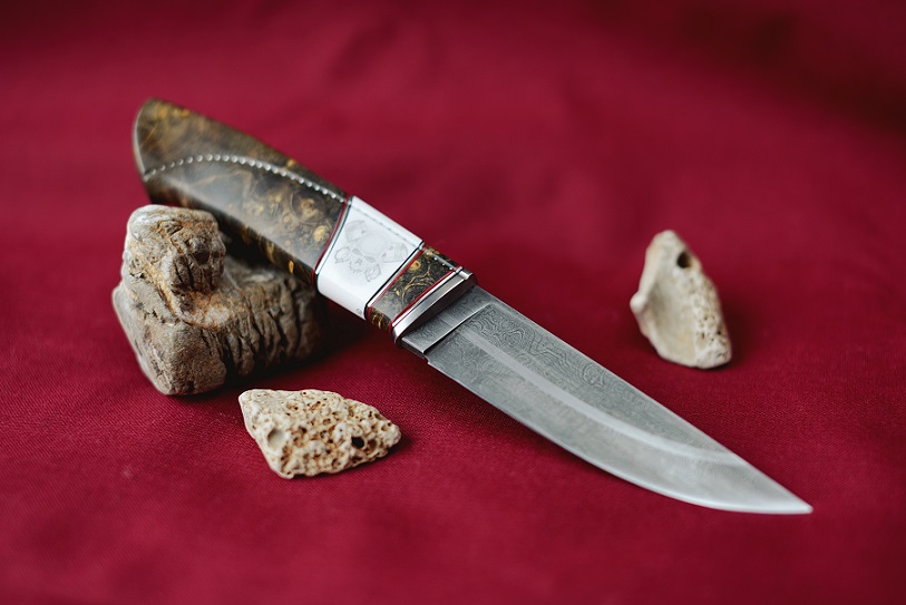

Pirmas siais metais.Peilis Nr.26,"Baikeris".Gelezte ukrainieciu meistro Wlad.Geleztes ilgis 116mm.,plotis 29mm.,storis 3.5mm.Bendras peilio ilgis 245mm.Rankena:titanas,vulk.fibra,ss,elforyn white,stabilizuotas,dazytas klevo gumbas,.Dekoruota sidabro viela.Deklas-italiska oda.

Labai dailus. +1
Geležtės gamintojas - Vladislav Čulan, o jo prekinis ženklas "Wladforge".

Pagarba baikeriams:) peiliukas žiūrisi super

Tikrai taip,tas pats.
