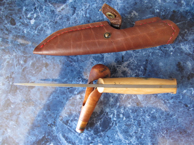

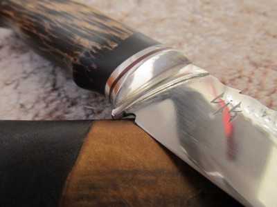

StandartinėParašytas: 2014-05-02- 8:39
Ar garda ketvirtoje nuotraukoje kaip nors prilituota prie geležtės (bent taip iš nuotraukos atrodo)?
 Pranešimo tema: Re: Vik_Tor galerija
StandartinėParašytas: 2014-05-02- 15:13
Pranešimai: 150
Miestas: Visaginas
Ne, tik klijota.

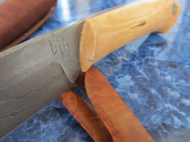

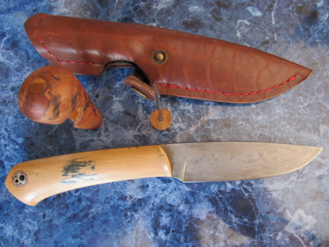

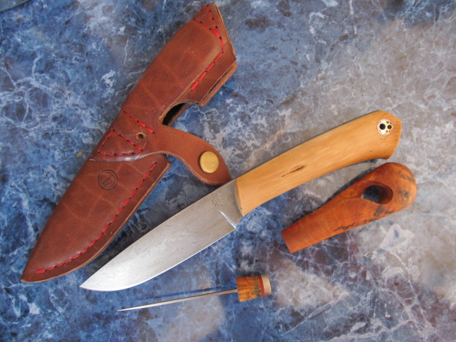

Paskutinis pagamintas peilis, Bark River kopijavimas.
Geležtė 102x26x3.5mm., plienas - pakistaniškas damaskas, kietumas apie 58 HRC. Rankena – mamuto iltis. Bendras ilgis 204 mm.

:liuks2:
Kaip visada aukštas dizaino ir atlikimo lygis!
... bet ar verta pakistaniečiui mamuto iltis gadinti :/

Lygiai tap pat pagalvojau :-)
O kas tas gražus daiktas su adata?

O ka aš sugadina, pakistaną damaską ar mamuto iltį ( rusijos)?

Tai pypkiu tramperius.

Na paprastai pakistanietiškas damaskas neblizga, o čia tokios prabangios kriaunos :)

Pakistanietišką damaską berods žmonės, kaip čia pasakius, vertina nelabai aukštai.

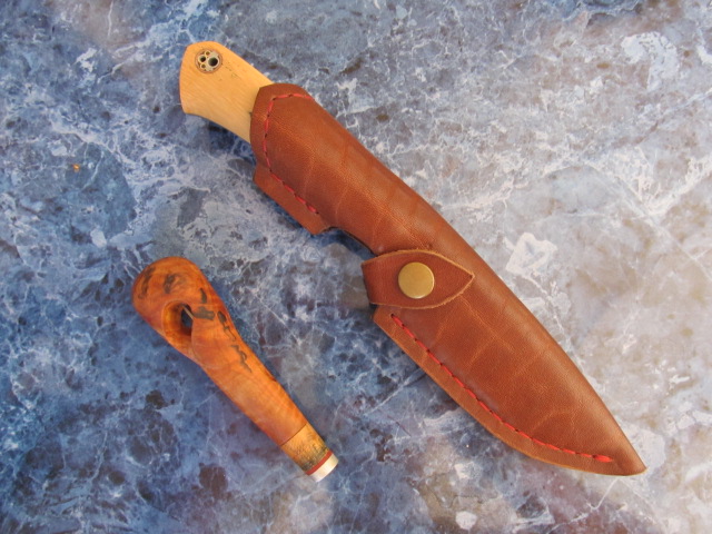

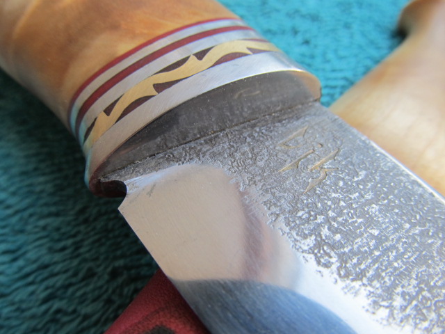

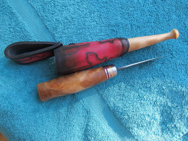

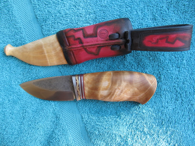

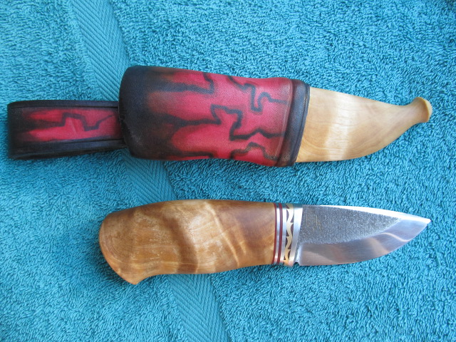

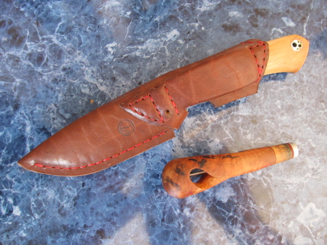

Padariau naują peiliuką. Geležtė 75x32x2, 2mm., plienas - R6M5, kietumas apie 62HRC. Rankena –nerūdijantis plienas, fibra, žalvaris, beržo gumbas. Bendras ilgis 177 mm.
Taip pat padariau paprastą odinį dėklą su b. gumbu (oda dažyta).

StandartinėParašytas: 2014-07-16- 20:03
Labai simpatiškas mažylis. +1

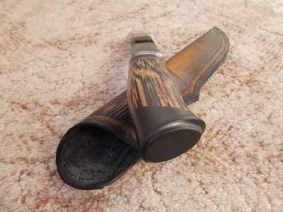

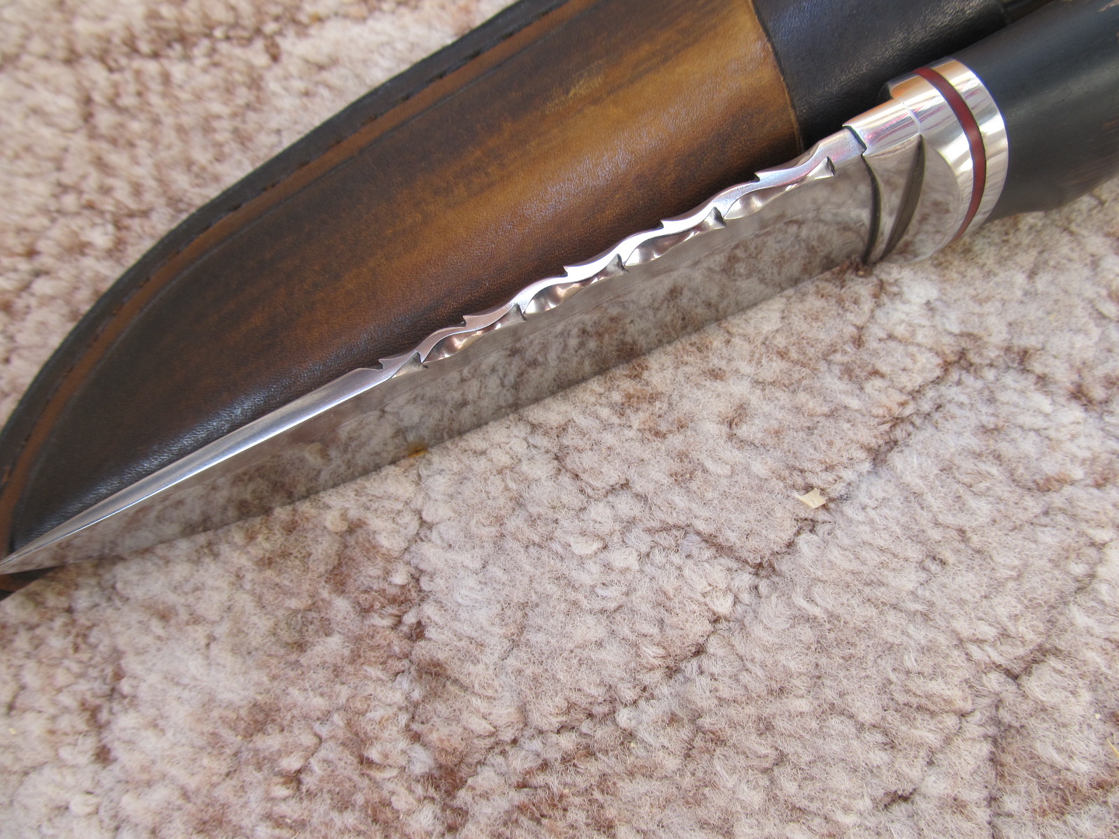

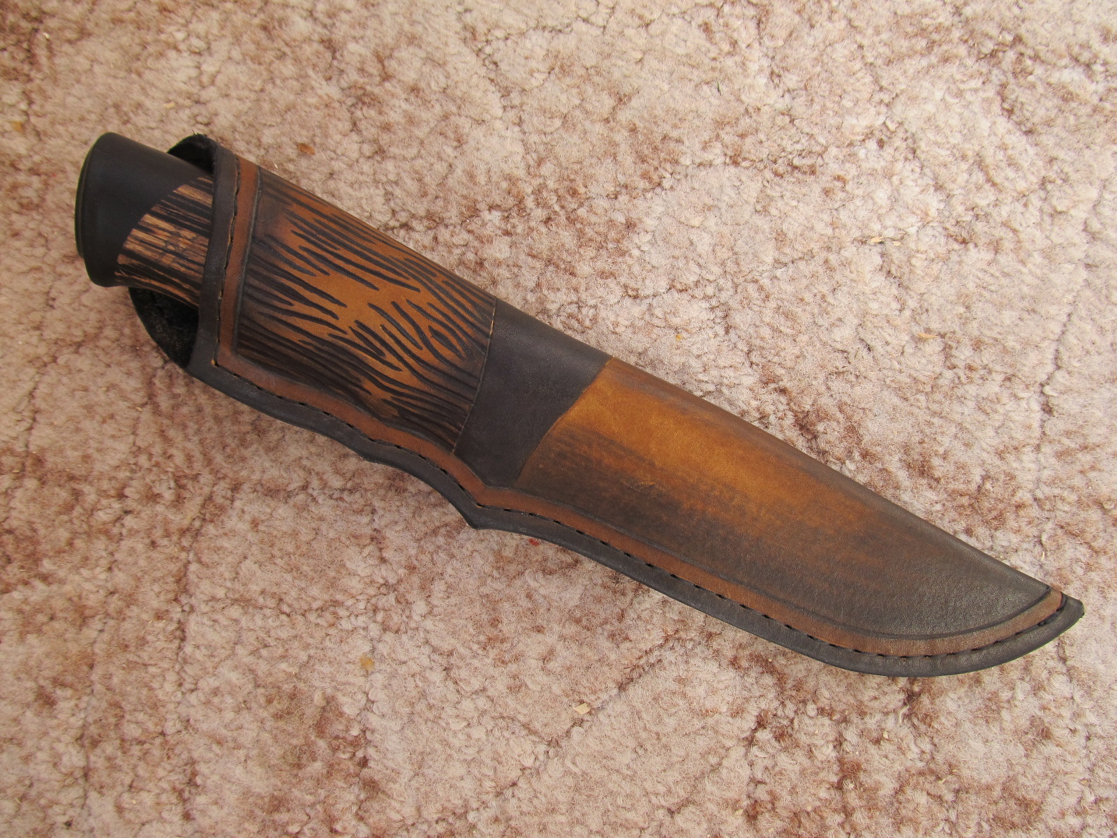

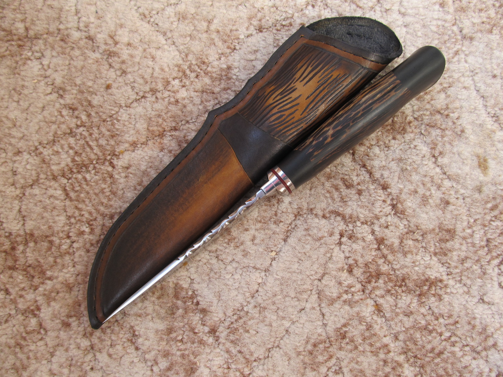

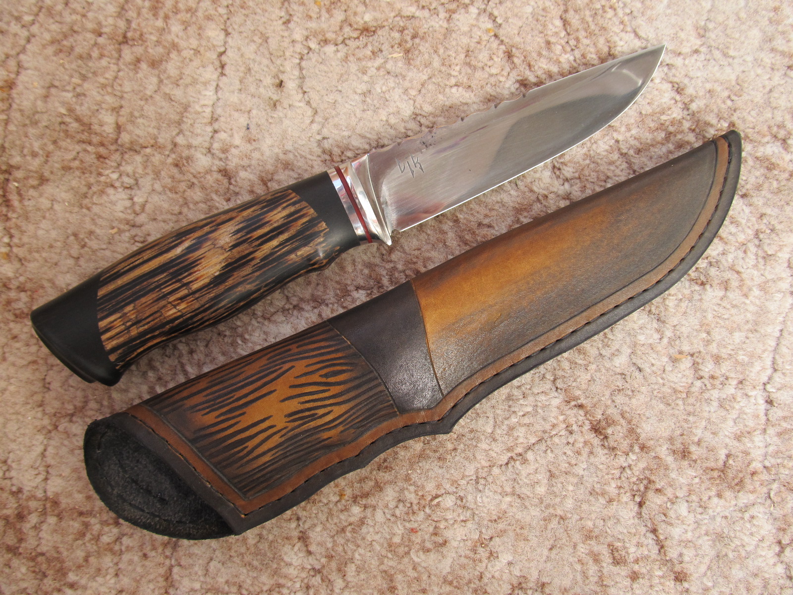

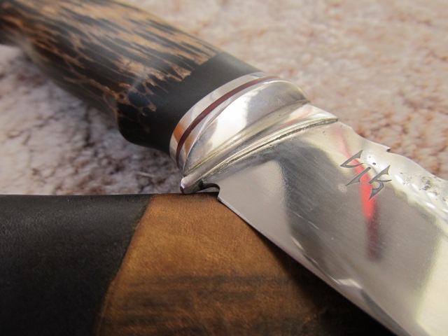

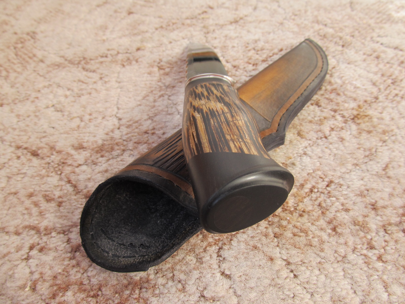

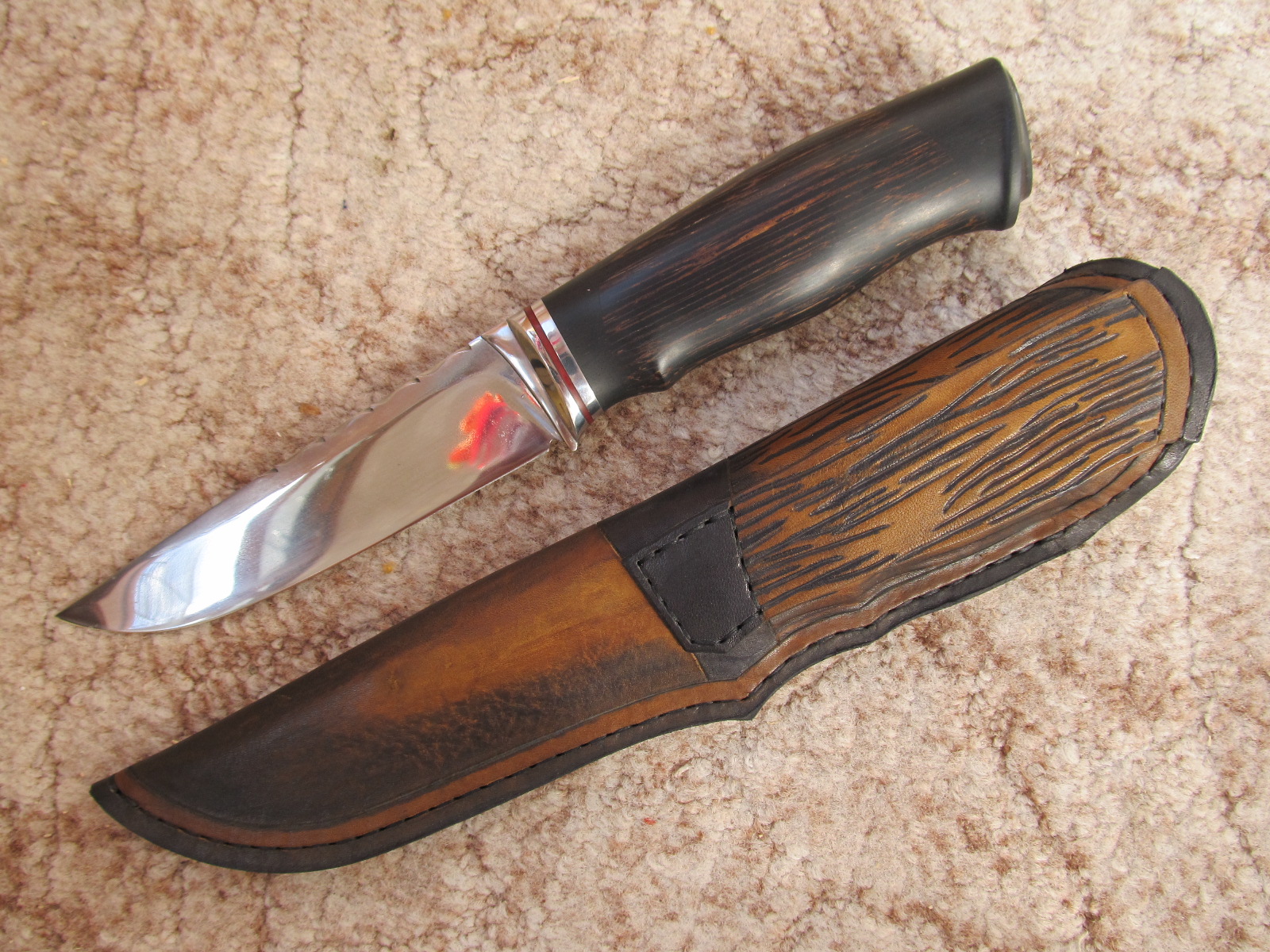

Užbaigtas dar vienas peilis (pradėjo daryti seniai ir parodėdavau anksčiau). Geležtė 125x30x4 mm., plienas - ШХ15, kietumas ~60HRC. Rankena – nerūdijantis plienas, fibra, eboni, jioda palma. Bendras ilgis 250 mm. Taip pat padariau paprastą odinį dėklą.
StandartinėParašytas: 2014-07-18- 14:43
Super!!! Ypač patiko makstose atkartotas juodosios palmės raštas.
