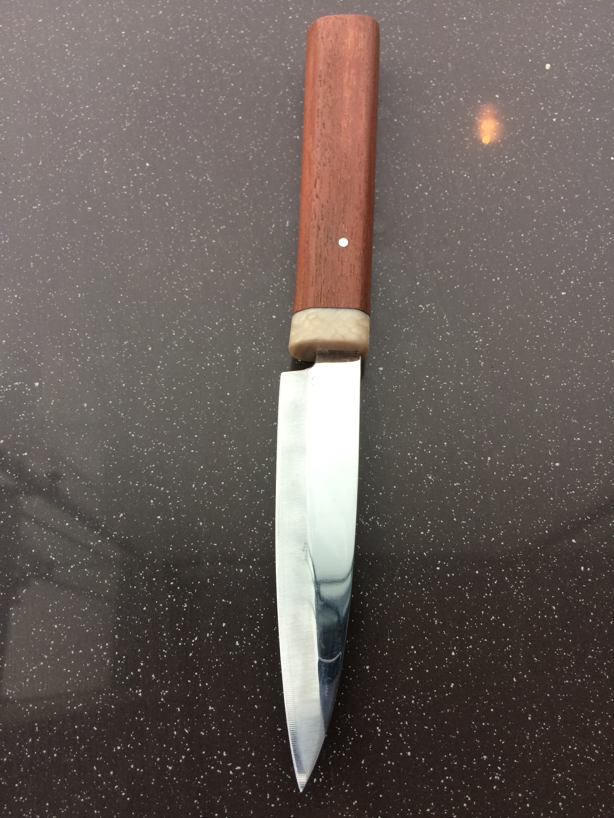

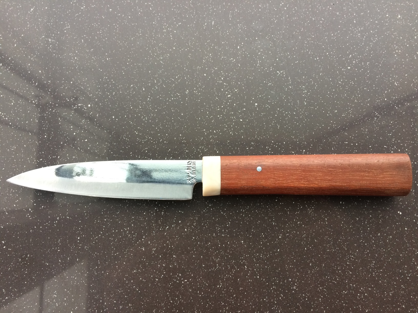

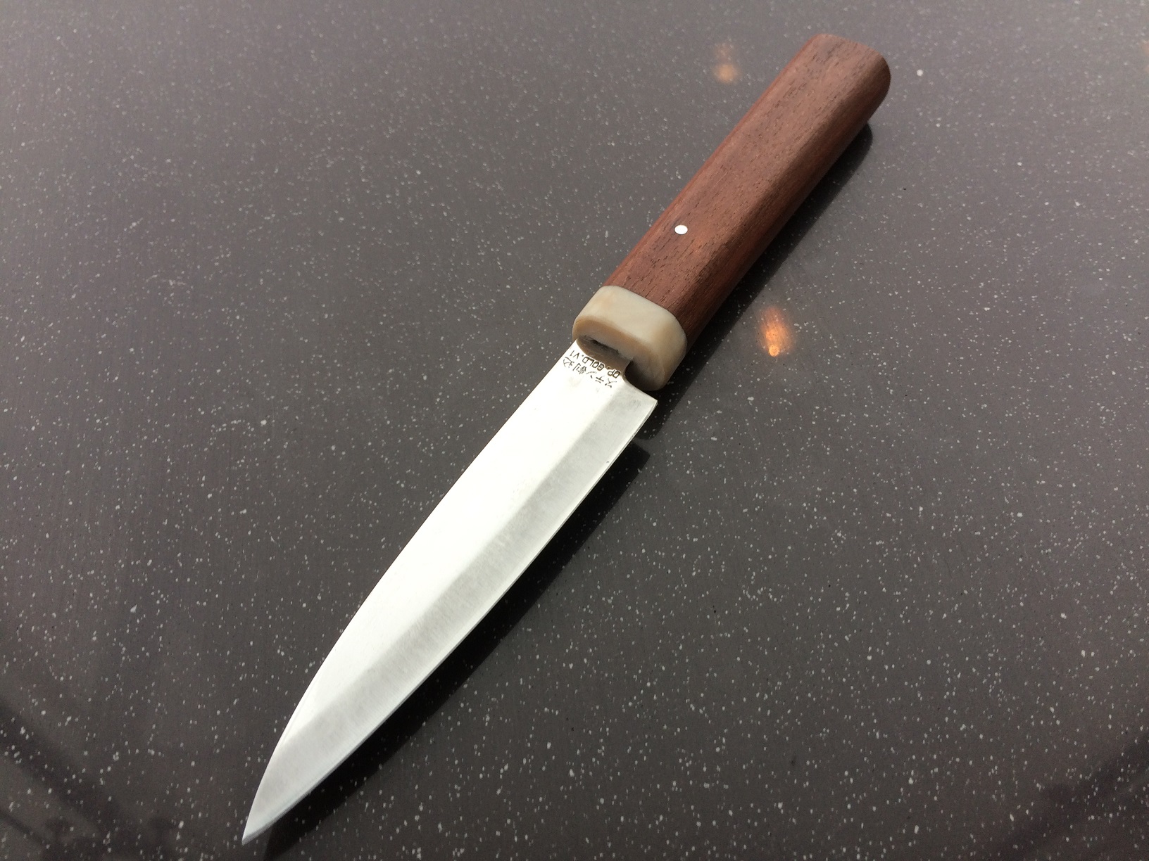

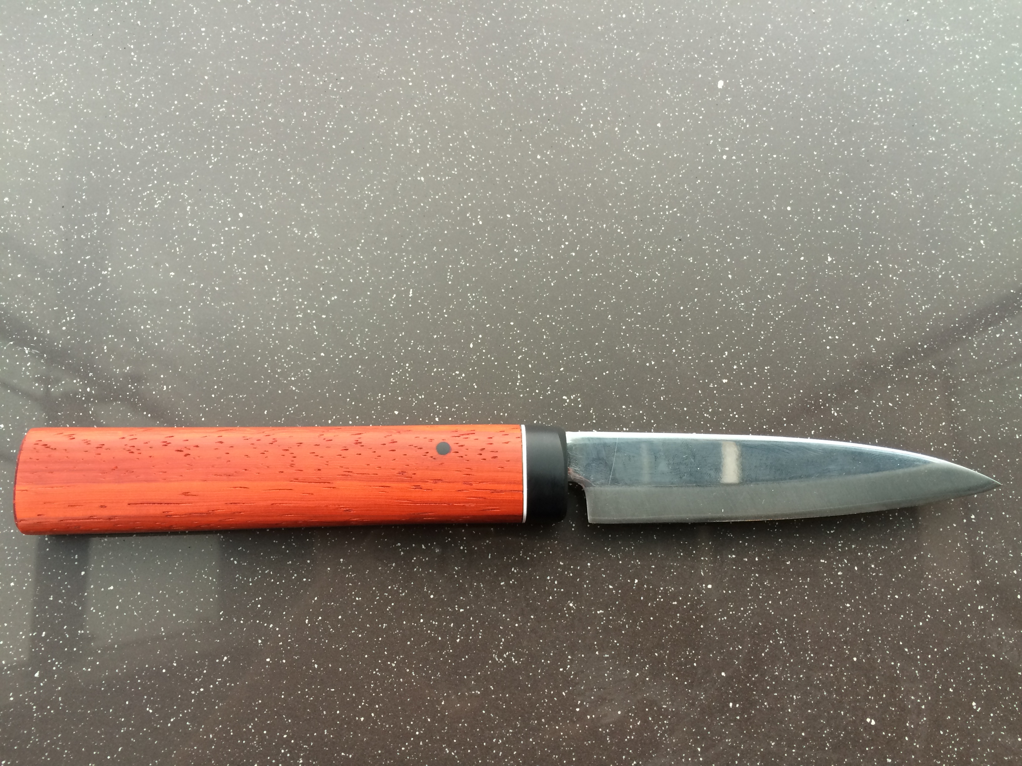

NR. 41 Mini virtuvinis "Petty"
Plienas - 3 sluoknių "lamintas", pjaunančioji dalis VG-1
Geležtė - 95 mm, storis 1.2 mm
Kietumas - 58 HRC
Bendras ilgis - 200
Medis - nežinau, panaudota terasos lentelė
Tarpinė - Juma Ivory Snake,
Tvirtinimas -įklijuota epoksidine derva, tvirtinta SS strypeliu

StandartinėParašytas: 2015-02-21- 19:35
Pranešimai: 154
Toks peiliukas bet kurią virtuvę papuoštų. Labai smagus petty :liuks:

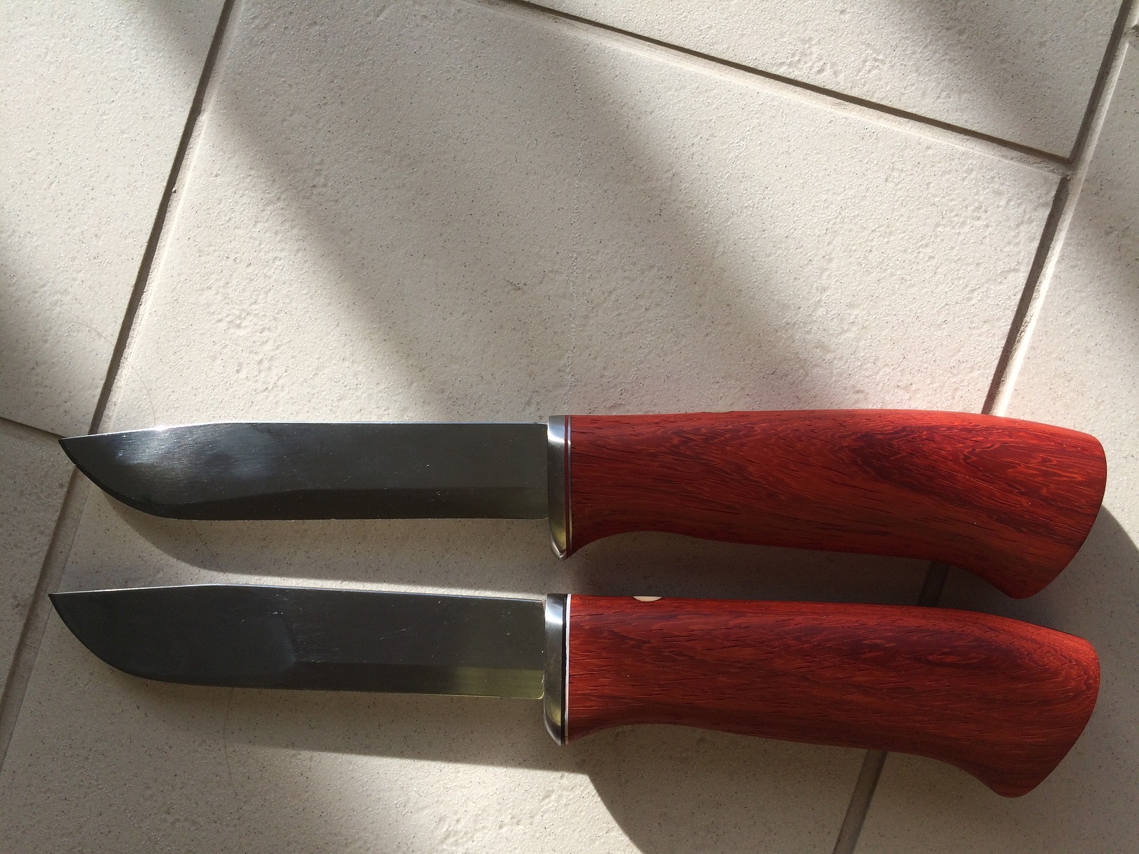

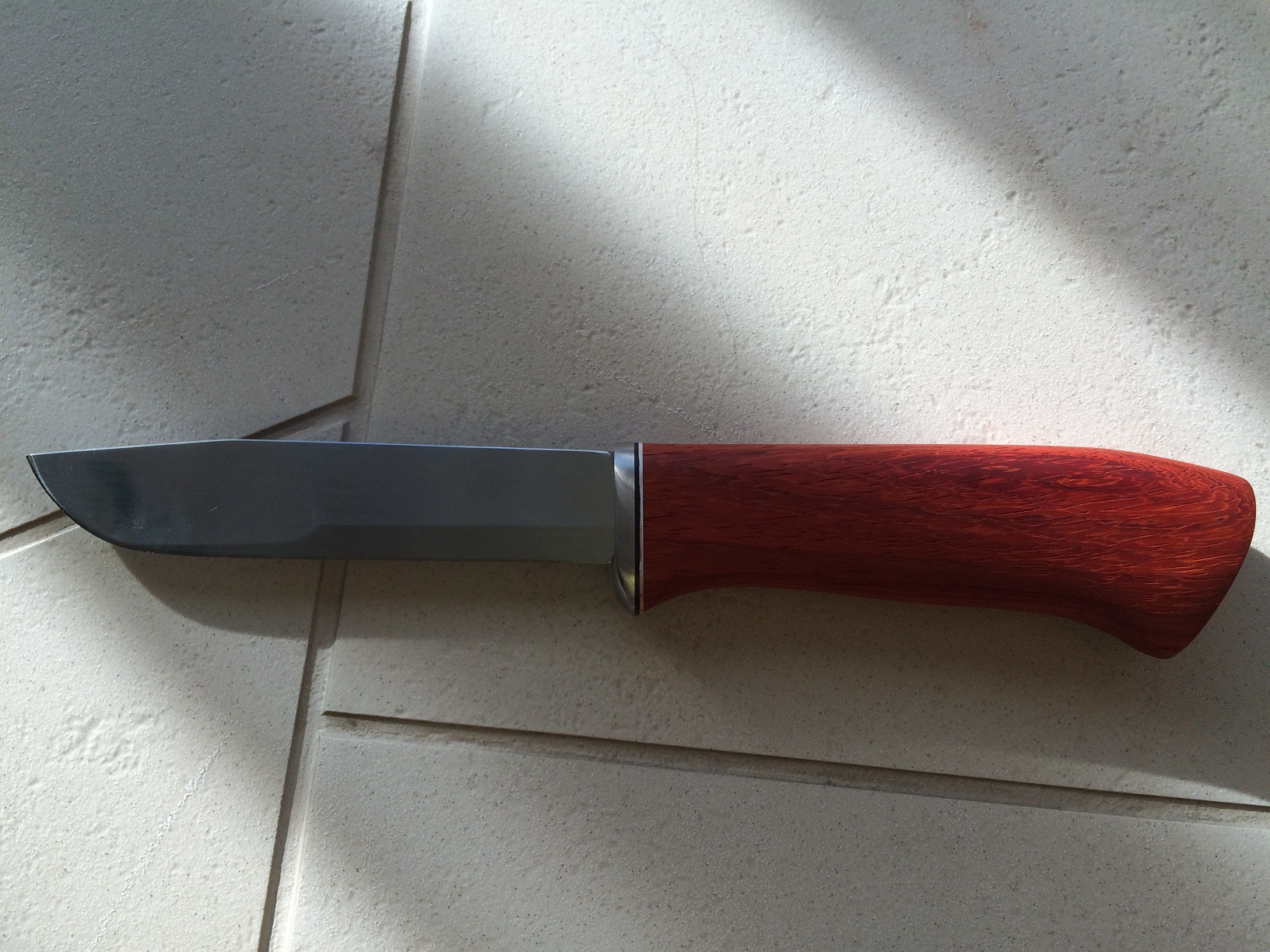

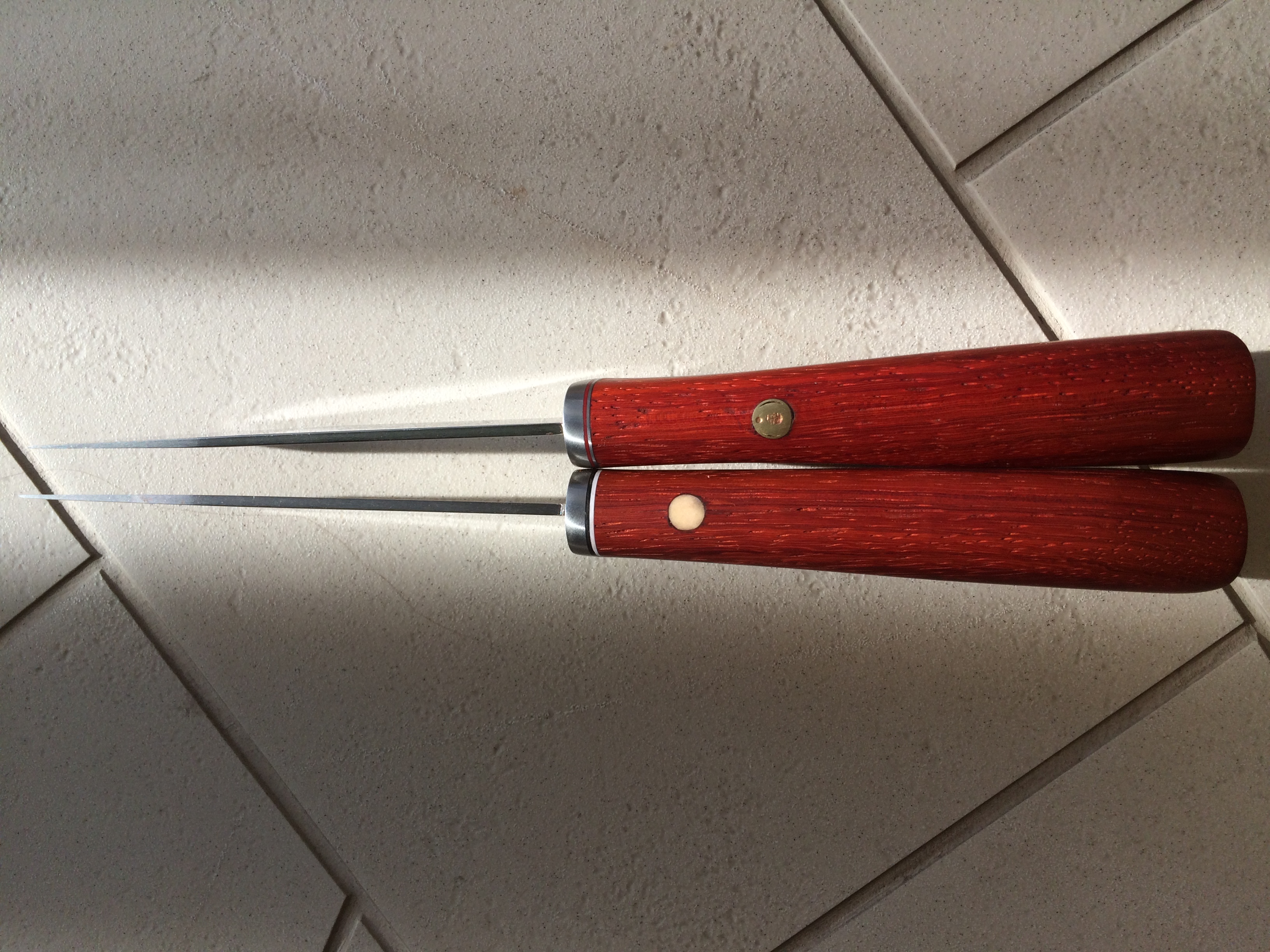

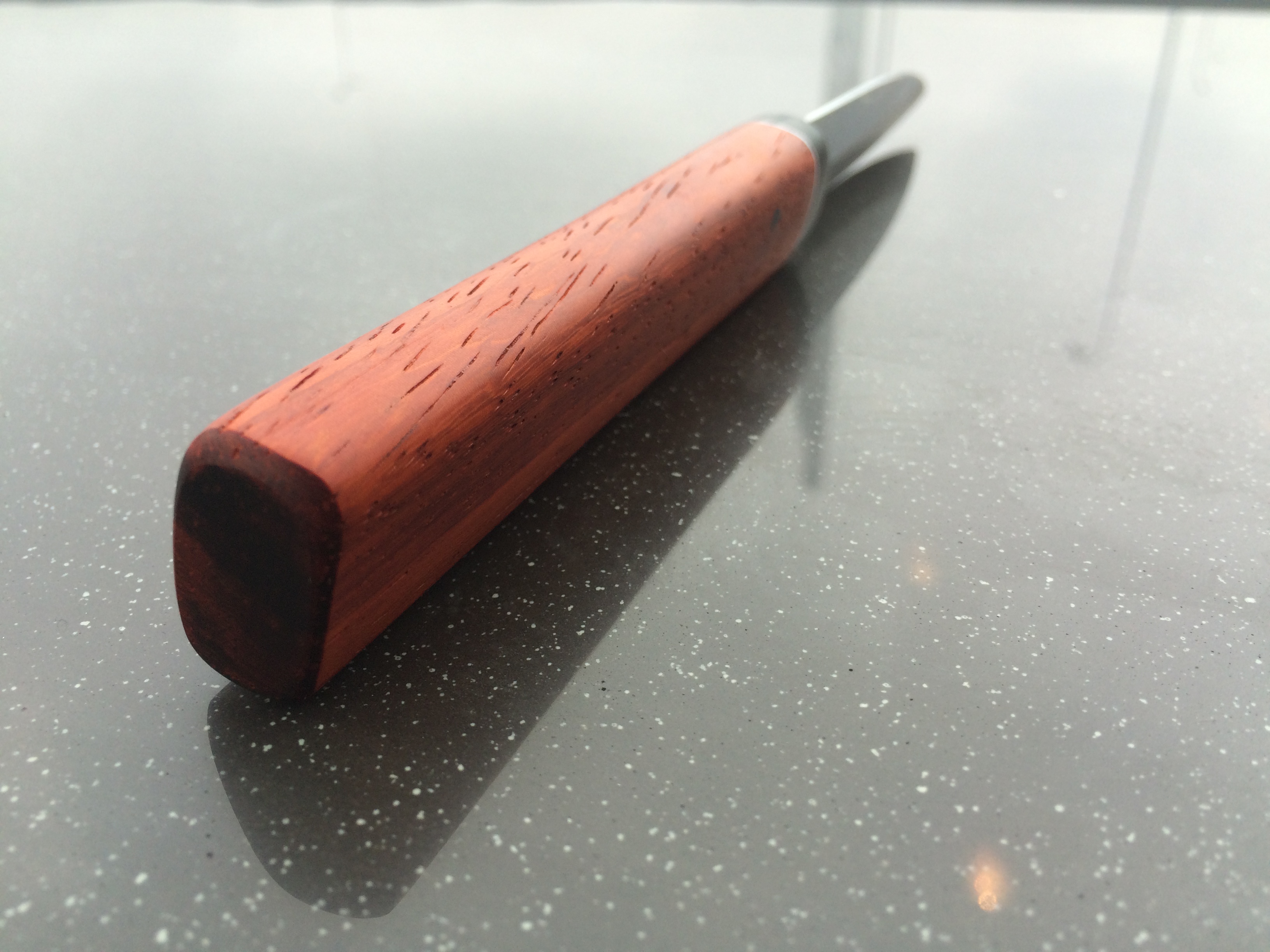

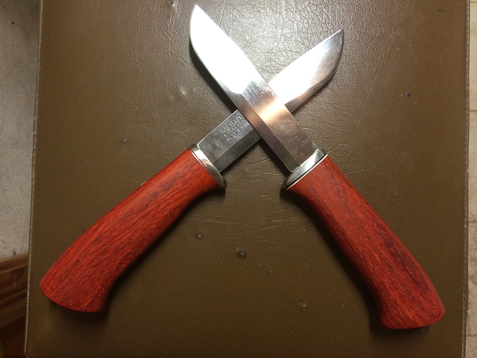

NR. 42x43 Broliai Moros 2000
Medis - Padouk
Tarpinė - Kortelė, plonas G10
p.s. užbėgant už akių, jei kam kils klausimas, kodėl rankenos viršuje įklijuoti "pagražinimai", tai gamybos metu iškilusių nesklandumų šalinimas :D

StandartinėParašytas: 2015-02-27- 11:35
Pranešimai: 254
Miestas: Varėna
O kas nutiko, kad reikėjo dėti tuos pagražinimus? :)
StandartinėParašytas: 2015-02-27- 12:38
Nukrypo nuo linijos gražtas :)
StandartinėParašytas: 2015-02-27- 13:21
Užsiregistravo: 2011-12-07- 13:34
Pranešimai: 61
Miestas: Plungė
Per tokį trumpą atstumą tiek nukrypti? Neįsivaizduoju. O rezultatas š... Imti plaktuka ir mušti šalin rankenas kartu su visom fintikliuškom. Vienareikšmiškai. Savigarba brangesnė už sugaištą laiką.
StandartinėParašytas: 2015-02-27- 13:30
Jei butų galimybė taip ir padaryčiau. Bet jau tokios galimybės nėra. Įsigijau spaustuvus, tai ateityje taip neatsitiks.

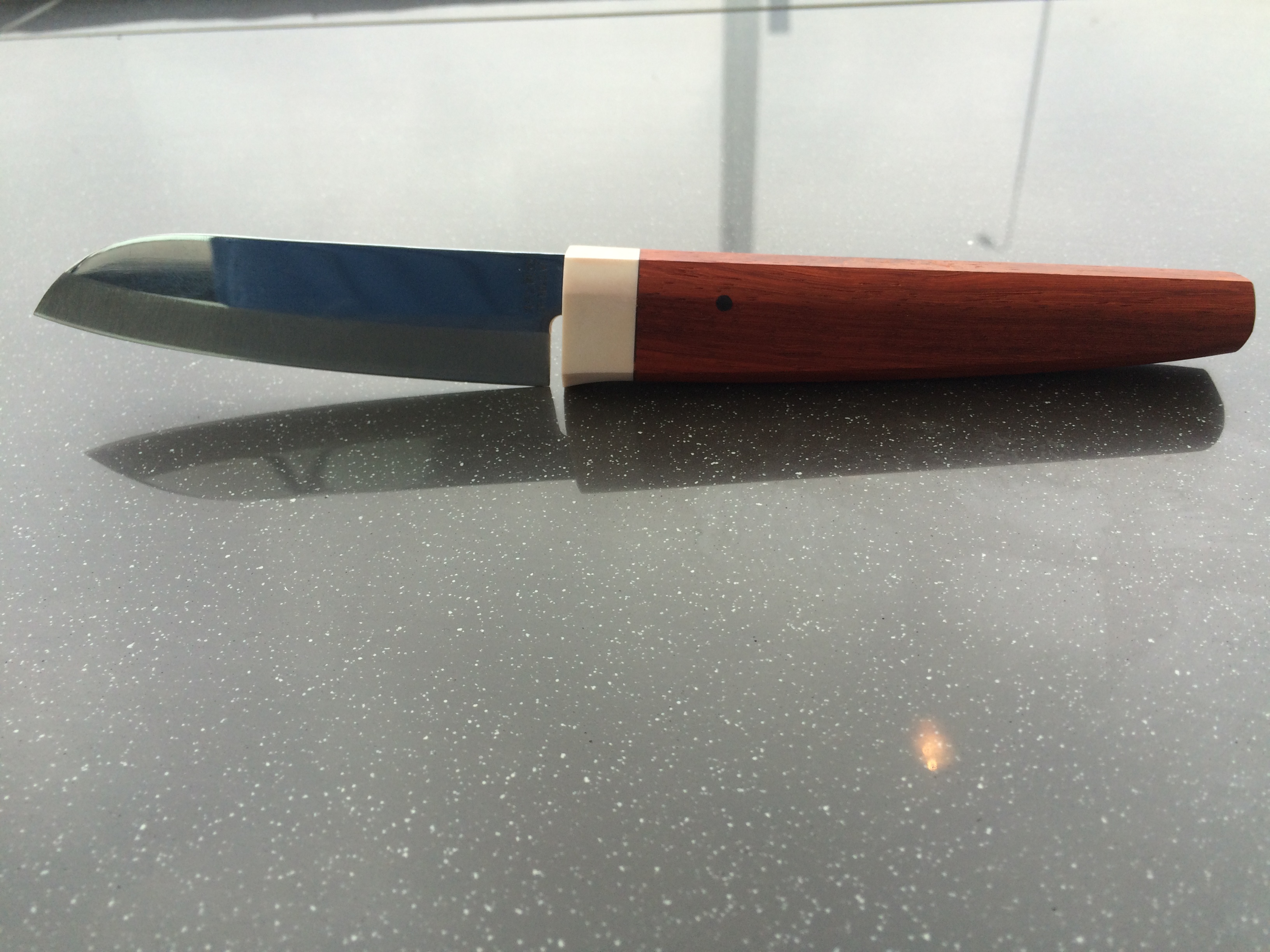

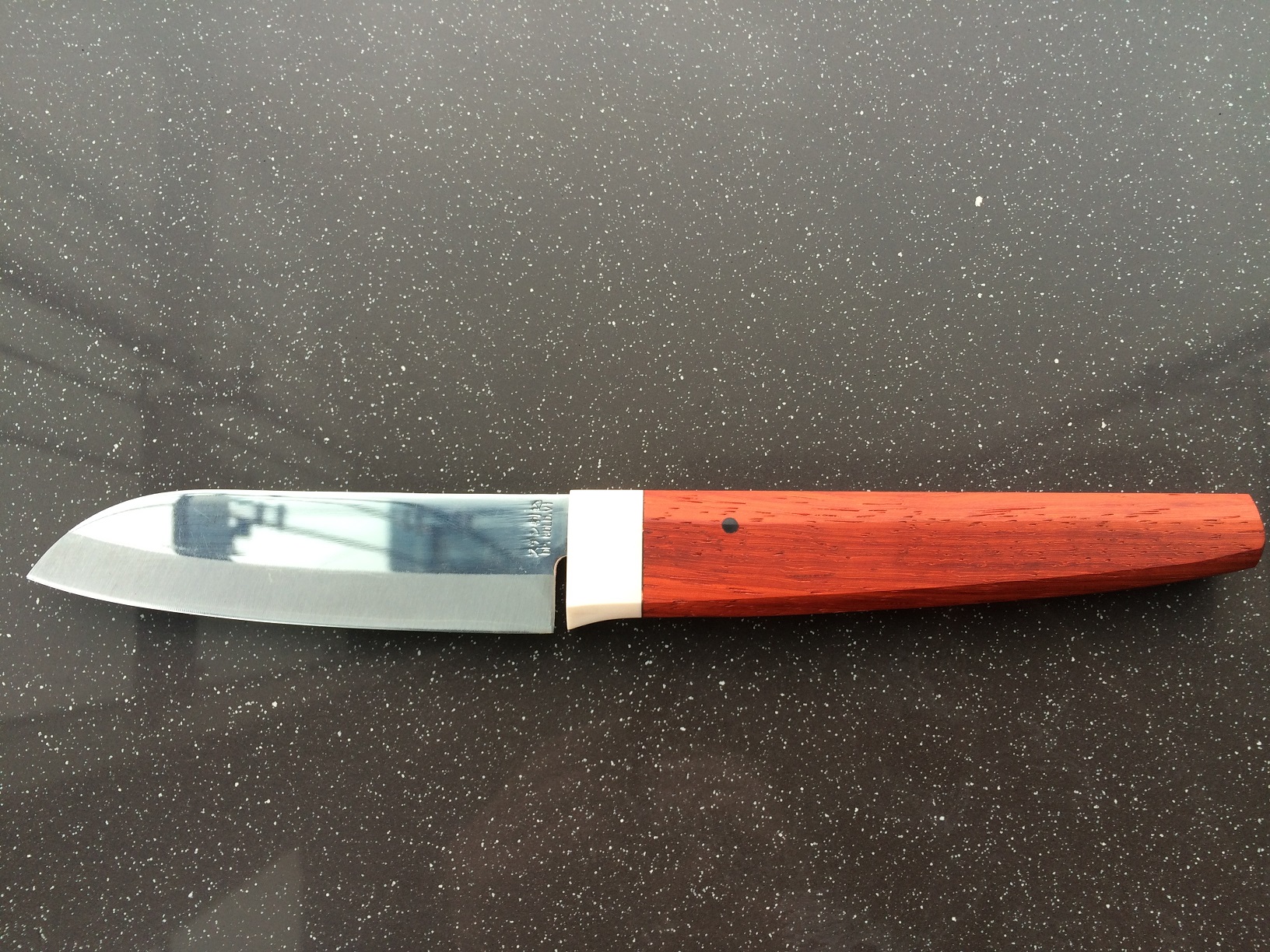

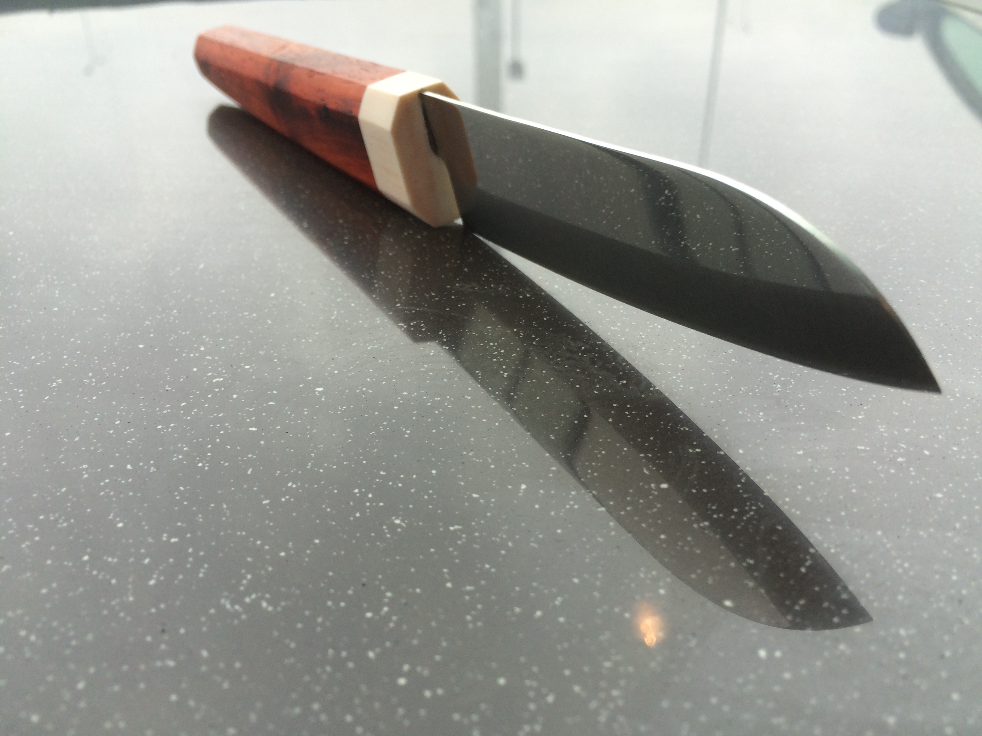

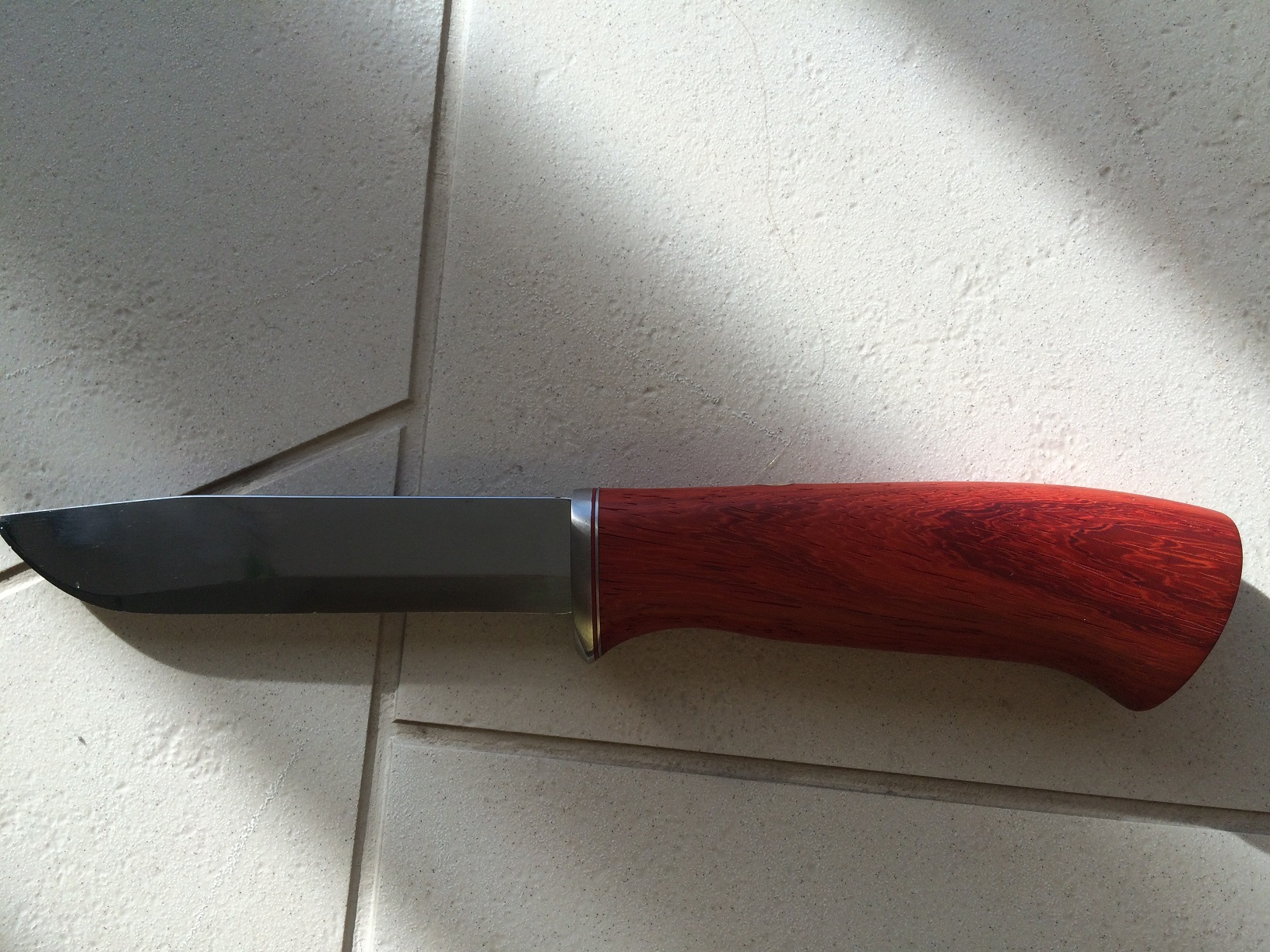

NR. 44 Mini virtuvinis "SANTOKU"
Geležtė - 105 mm, storis 1.2 mm
Kietumas - 58 HRC
Bendras ilgis - 230
Medis - Padouk
Tarpinė - Juma Ivory,
Tvirtinimas -įklijuota epoksidine derva, tvirtinta anglies pluošto strypeliu.

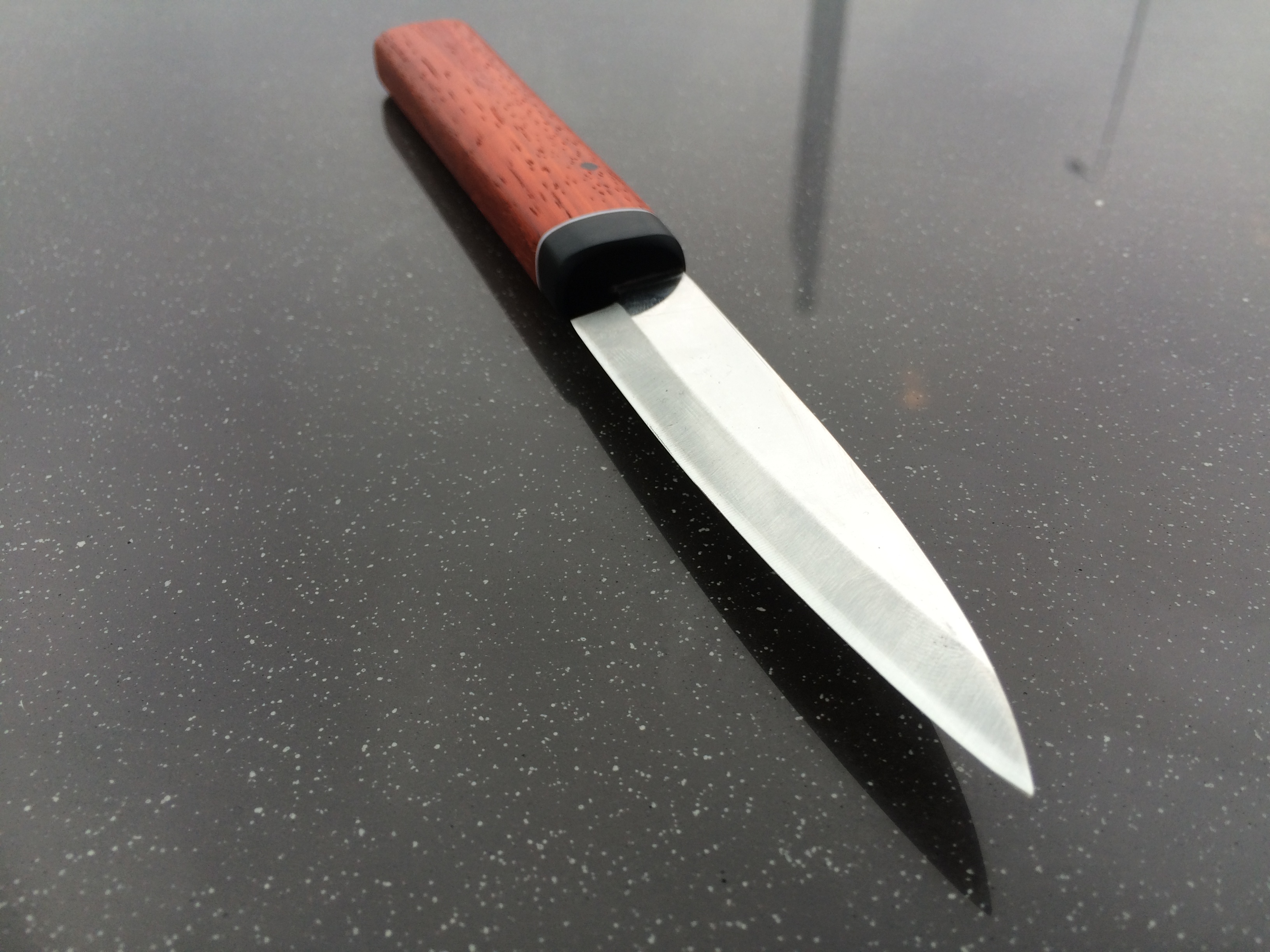

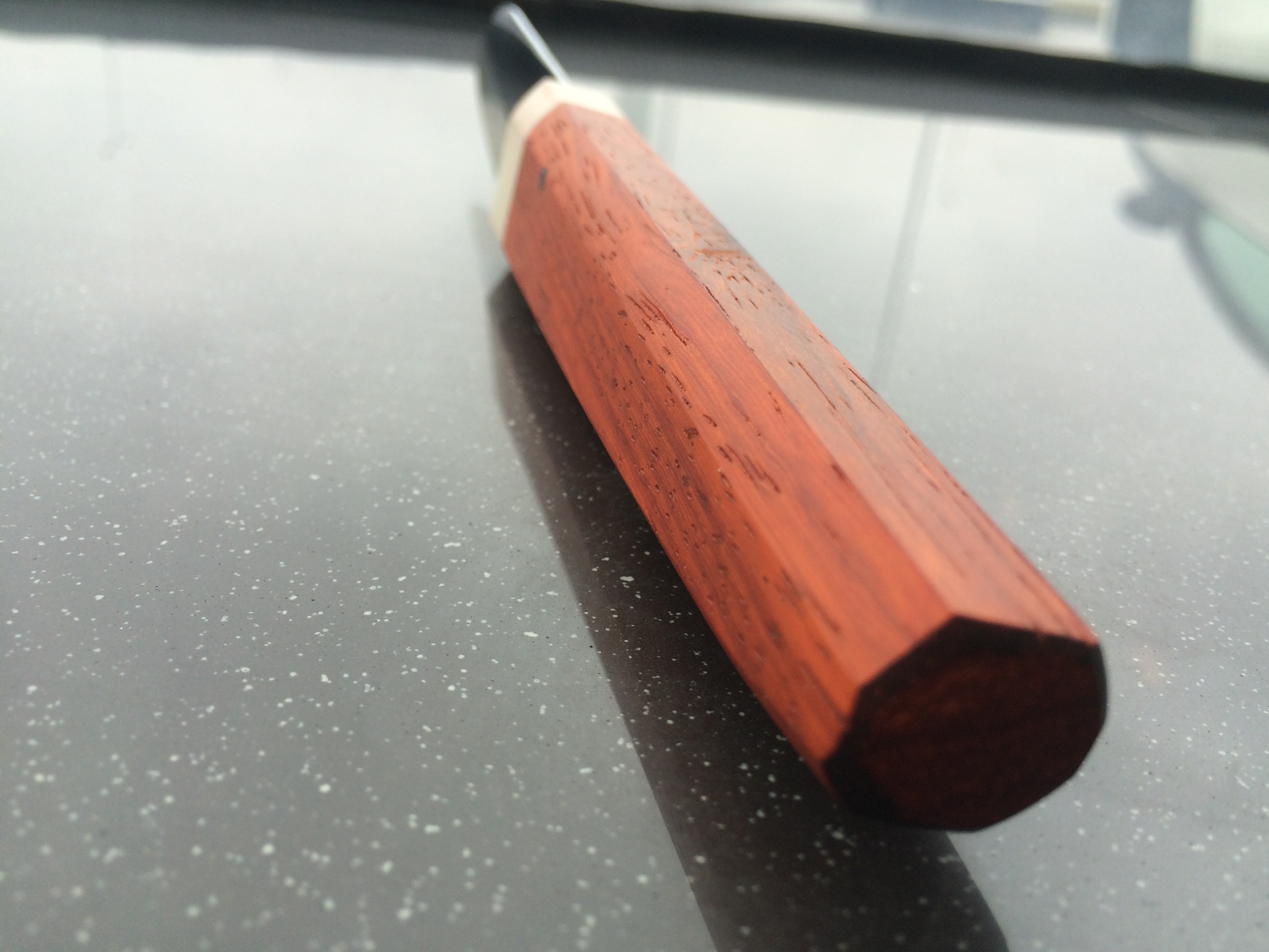

NR. 45 Mini virtuvinis "Petty"
Kietumas - 58 HRC
Bendras ilgis - 200
Medis - Padouk
Tarpinė - Juodas G10, kortelė
Tvirtinimas -įklijuota epoksidine derva, tvirtinta angies pluošto strypeliu

StandartinėParašytas: 2015-02-27- 15:33
Pranešimai: 339
Miestas: N.Akmene
"SANTOKU" tai man atrodo :liuks2: .
Na, gal būčiau kokiu vienu/kitu cm daręs trumpesnę rankeną ...Bet čia subjektyvu , nes žinau kaip skiriasi peilis (ar geležtė) foto ir 'gyvai' ...
StandartinėParašytas: 2015-02-27- 15:42
Patrumpinti galima bet kada, o prailginti jau sunkiau :)
Rankoje guli puikiai, nesvarbu ar didelė vyriška ranka ar maža moteriška.
