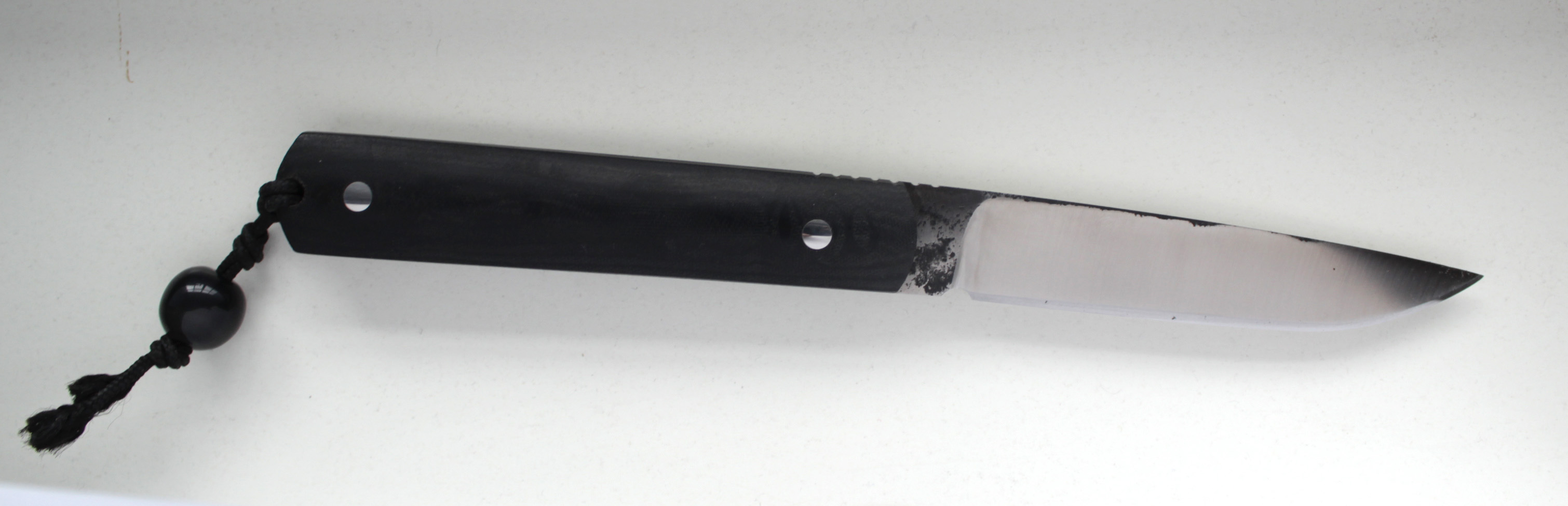

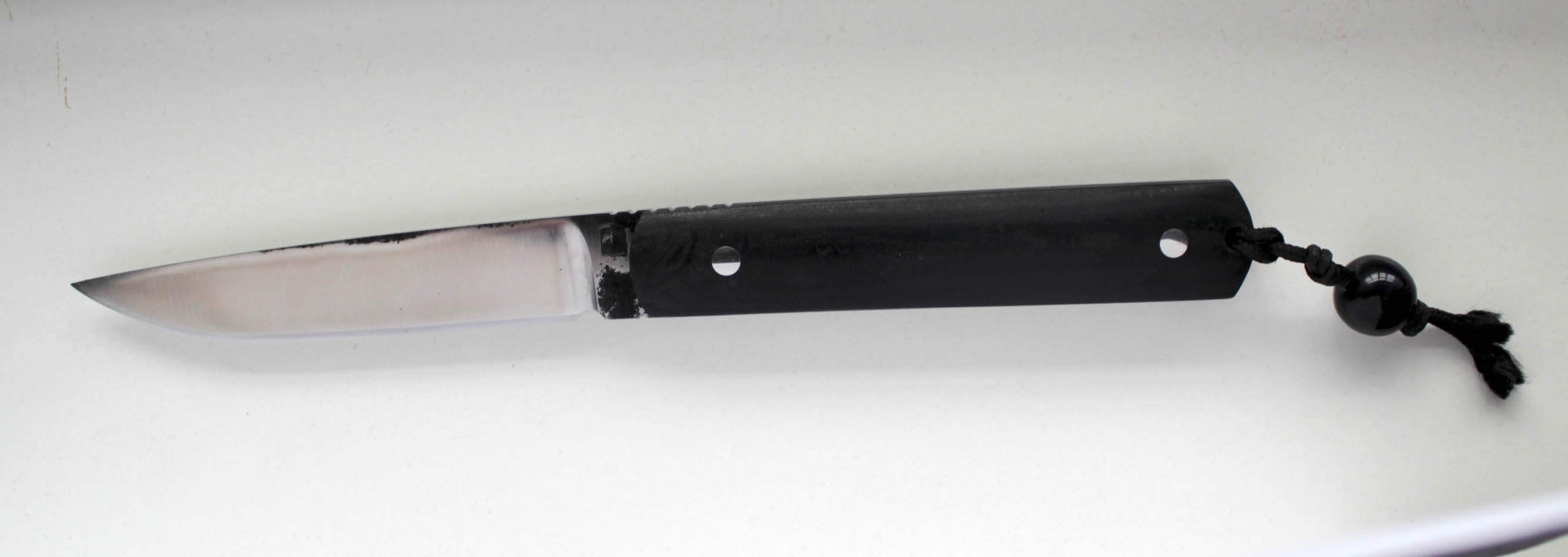

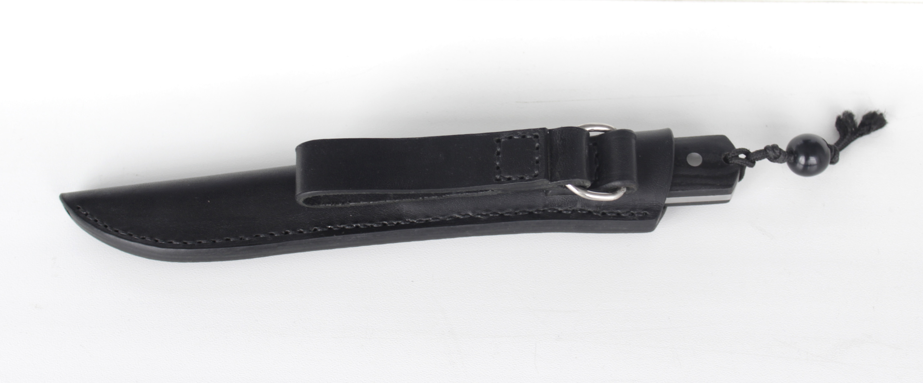

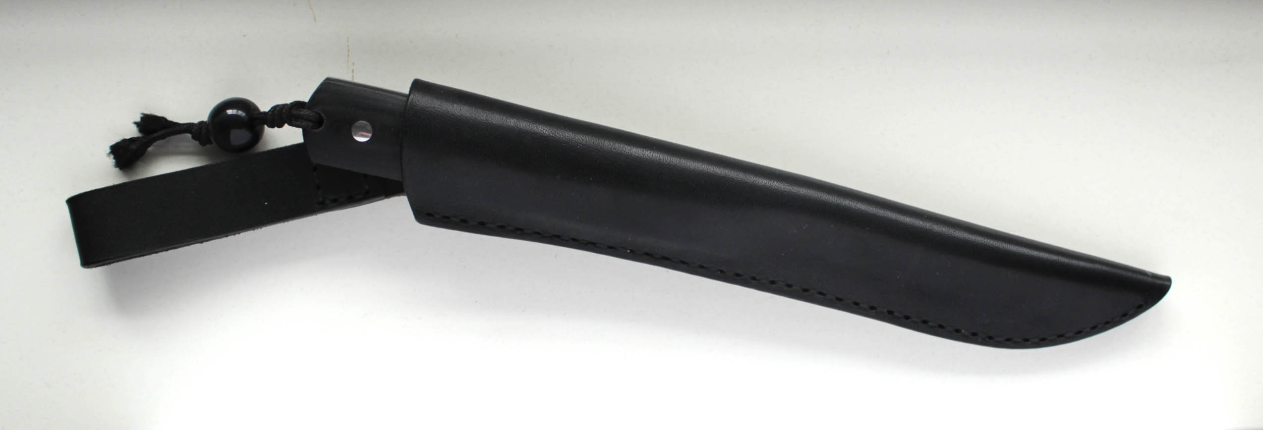

Geležte X12mf 10,5x1,9x0,38 cm, bendras ilgis 21,5 cm, rankena savadarbia miakarta. Deklas iš chromines rauginimo odos

Oj kad smagus :) Labai dailus. Liuks!
 Pranešimo tema: Re: Tms bandymai
StandartinėParašytas: 2015-04-02- 13:39
:liuks:
StandartinėParašytas: 2015-04-02- 13:51
Labai smagus - puikiai atrodo ir turėtų būti patogus naudoti
StandartinėParašytas: 2015-04-02- 15:02
Pranešimai: 339
Miestas: N.Akmene
Gražiai padaryta :liuks: !
StandartinėParašytas: 2015-04-02- 21:40
Simpatiskai atrodo.Is praziu tik pamacius pirma mintis buvo kad lenktinukas.Gaila kad nuotrauku kokybe nekokia,nelabai eina iziureti savadarbes mikartos.Zodziu liuks :liuks:
StandartinėParašytas: 2015-04-02- 21:53
Pranešimai: 227
Miestas: ...
:liuks2:
dar norėtųsi pamatyti nuotrauką iš viršaus

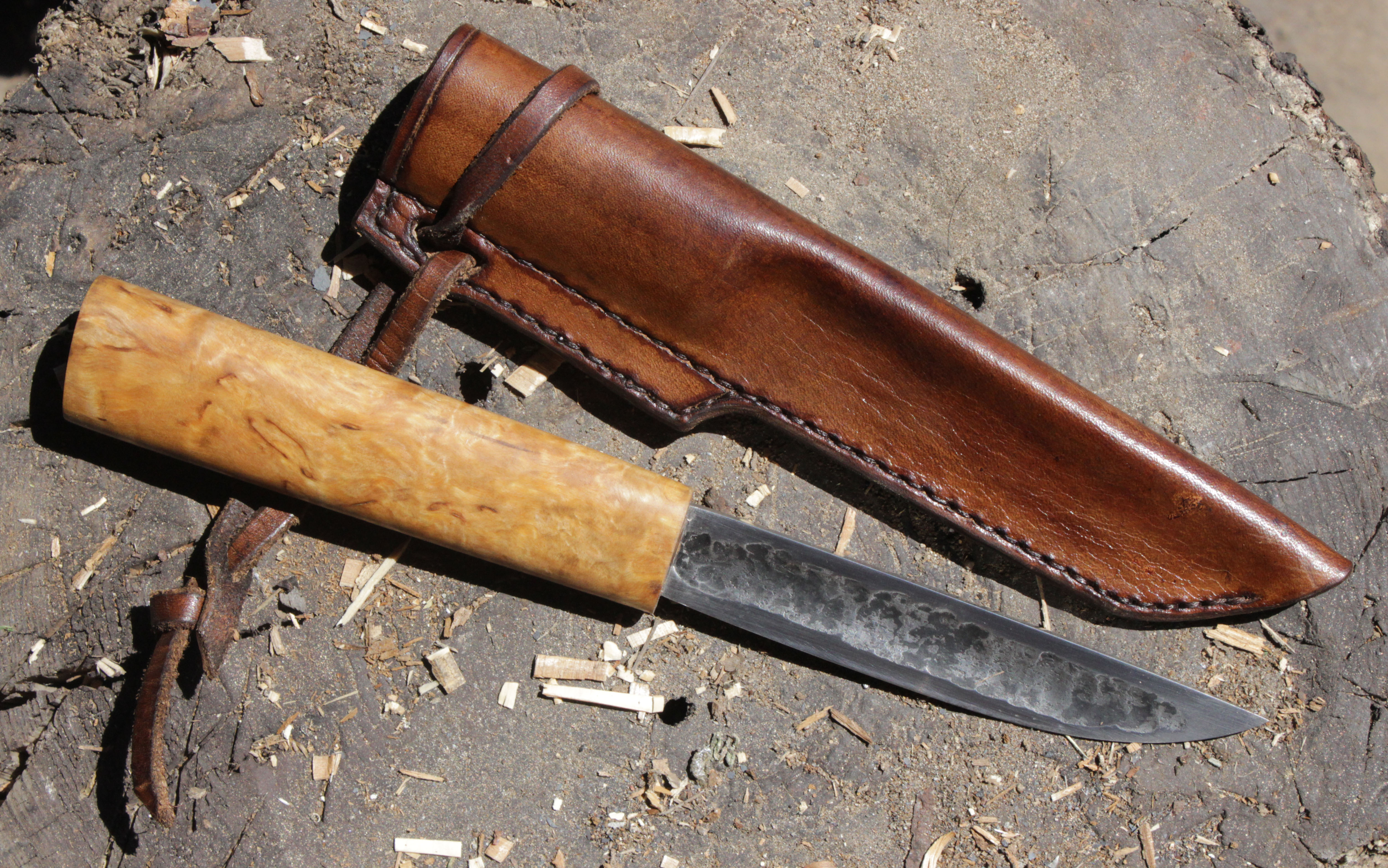

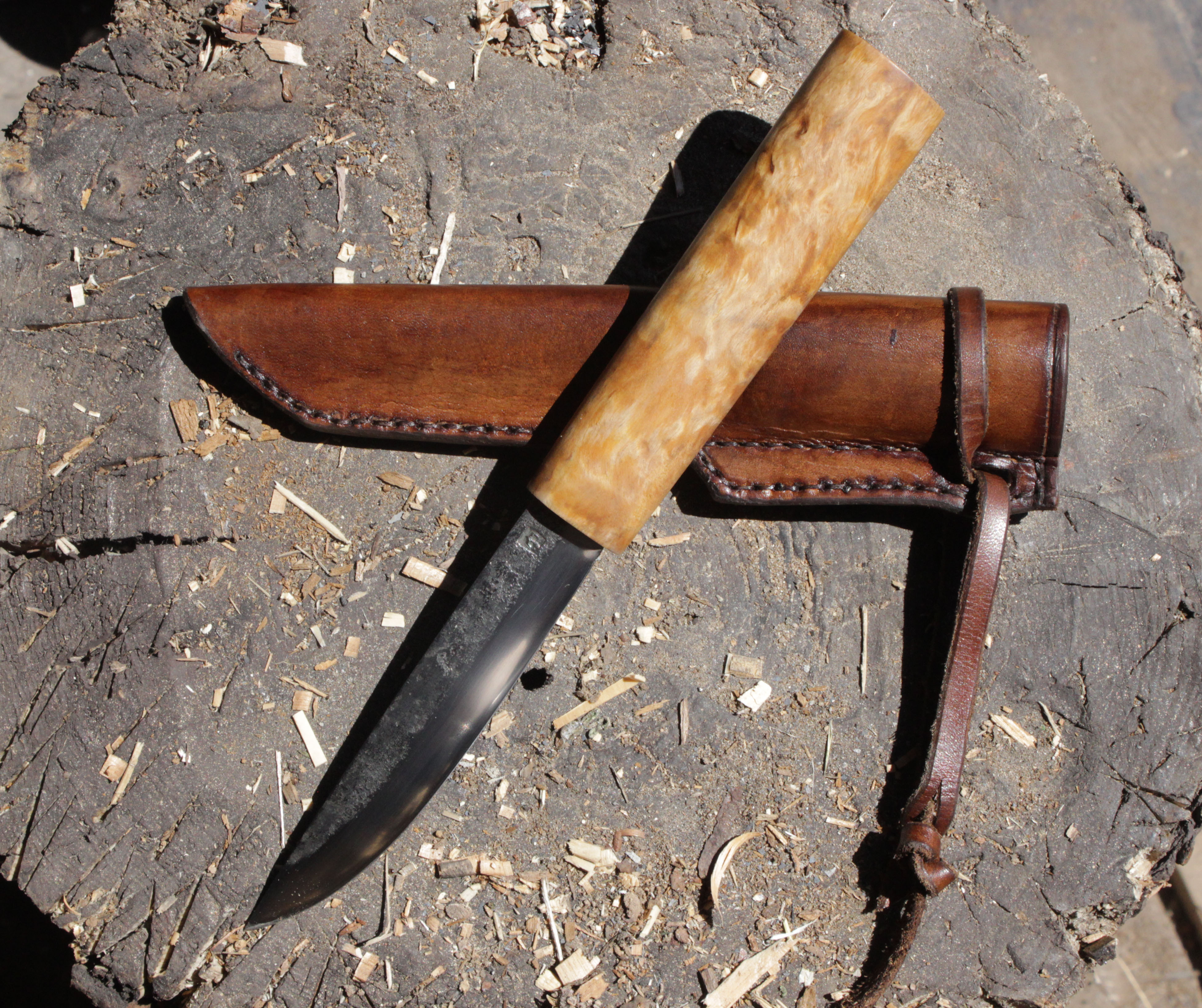

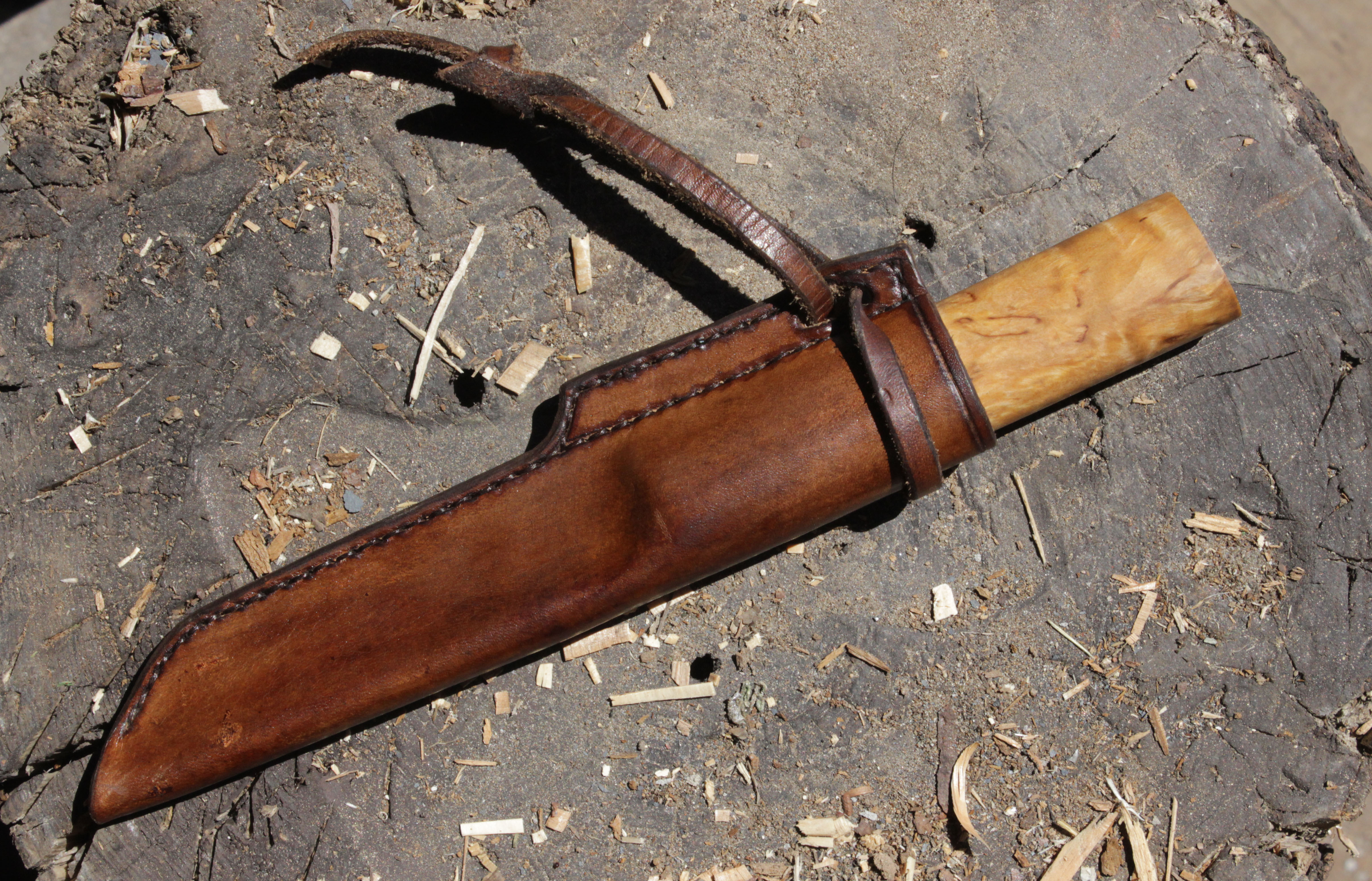

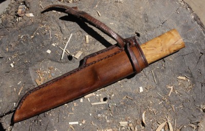

Dar vienas jakutas.
Geležte X12mf 128x21,5x3,7 mm, bendras ilgis 260 mm, rankena karelijos berzas. Deklas iš augalinio rauginimo odos.

Dailus :liuks: . Norėjau paklaust, kaip geležtė įtvirtinta?

Geležtė įleista 2/3 į rankena, tvirta is sonu uzkalant epoksidke suteptus pleistus.

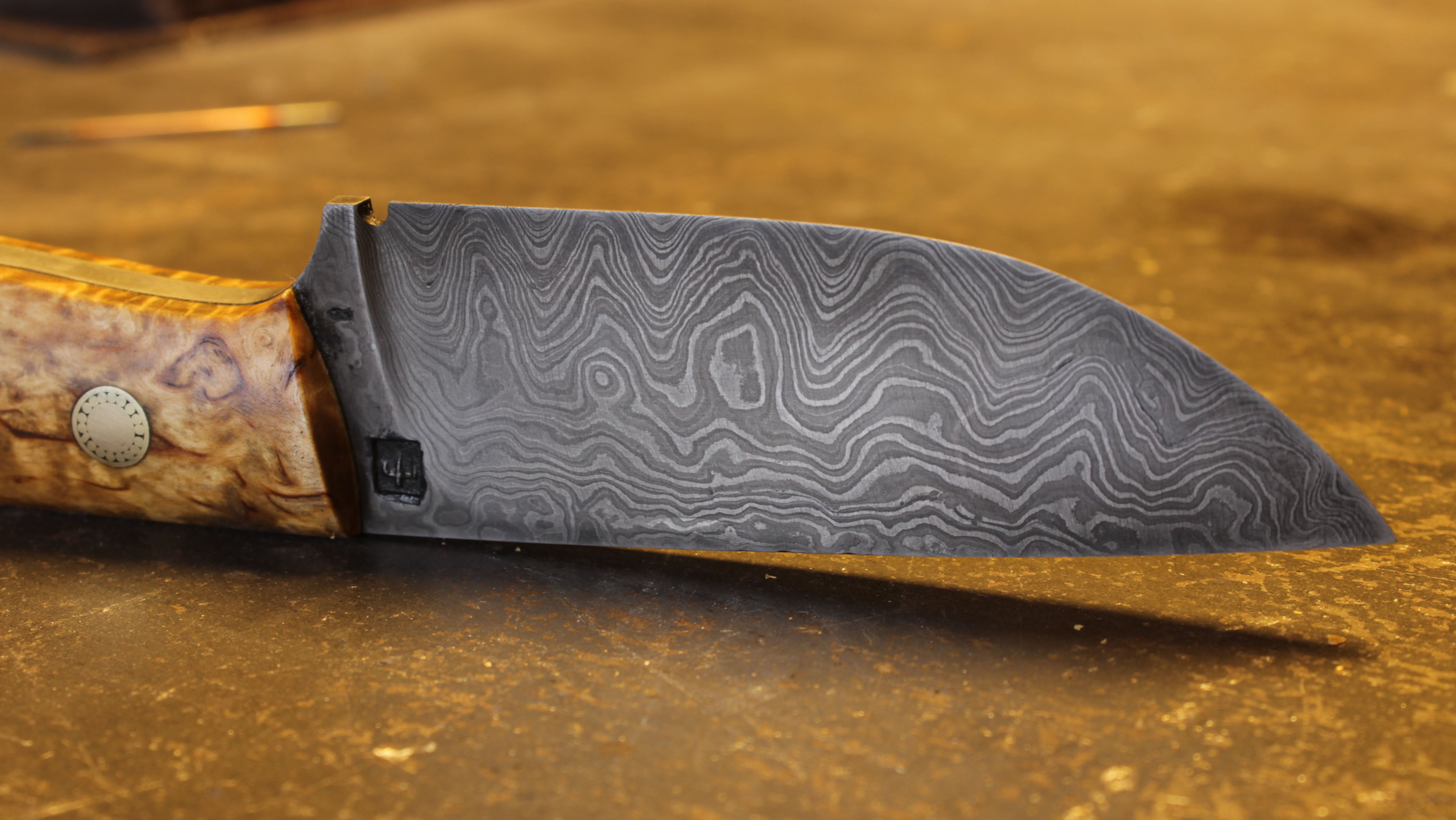

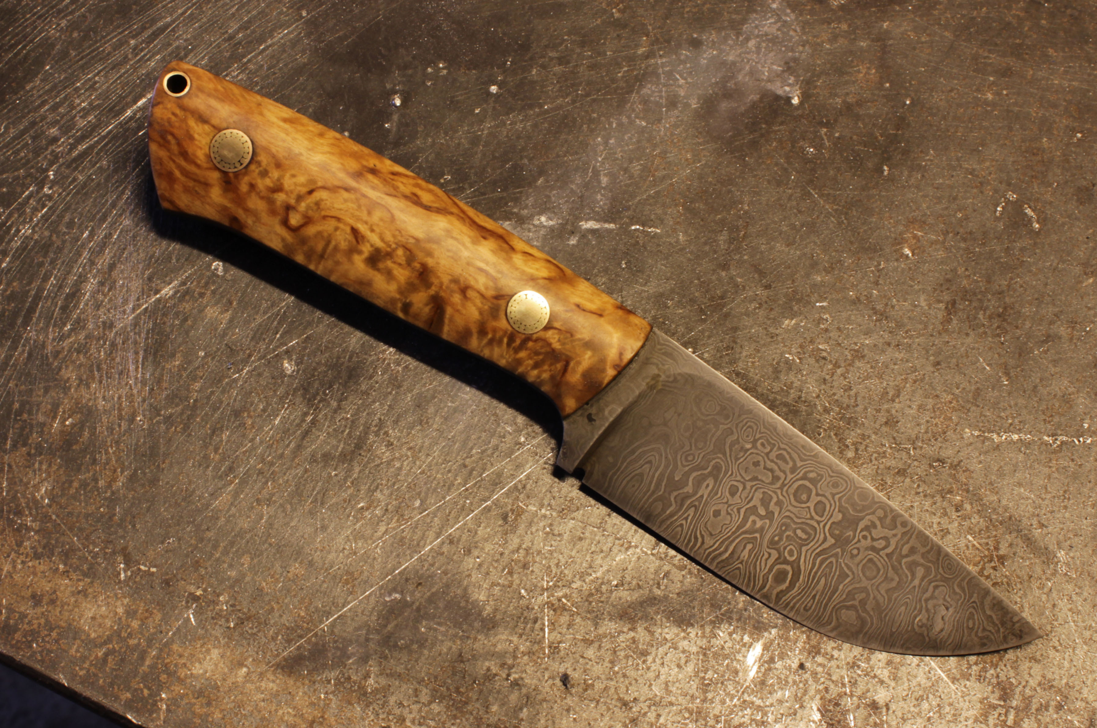

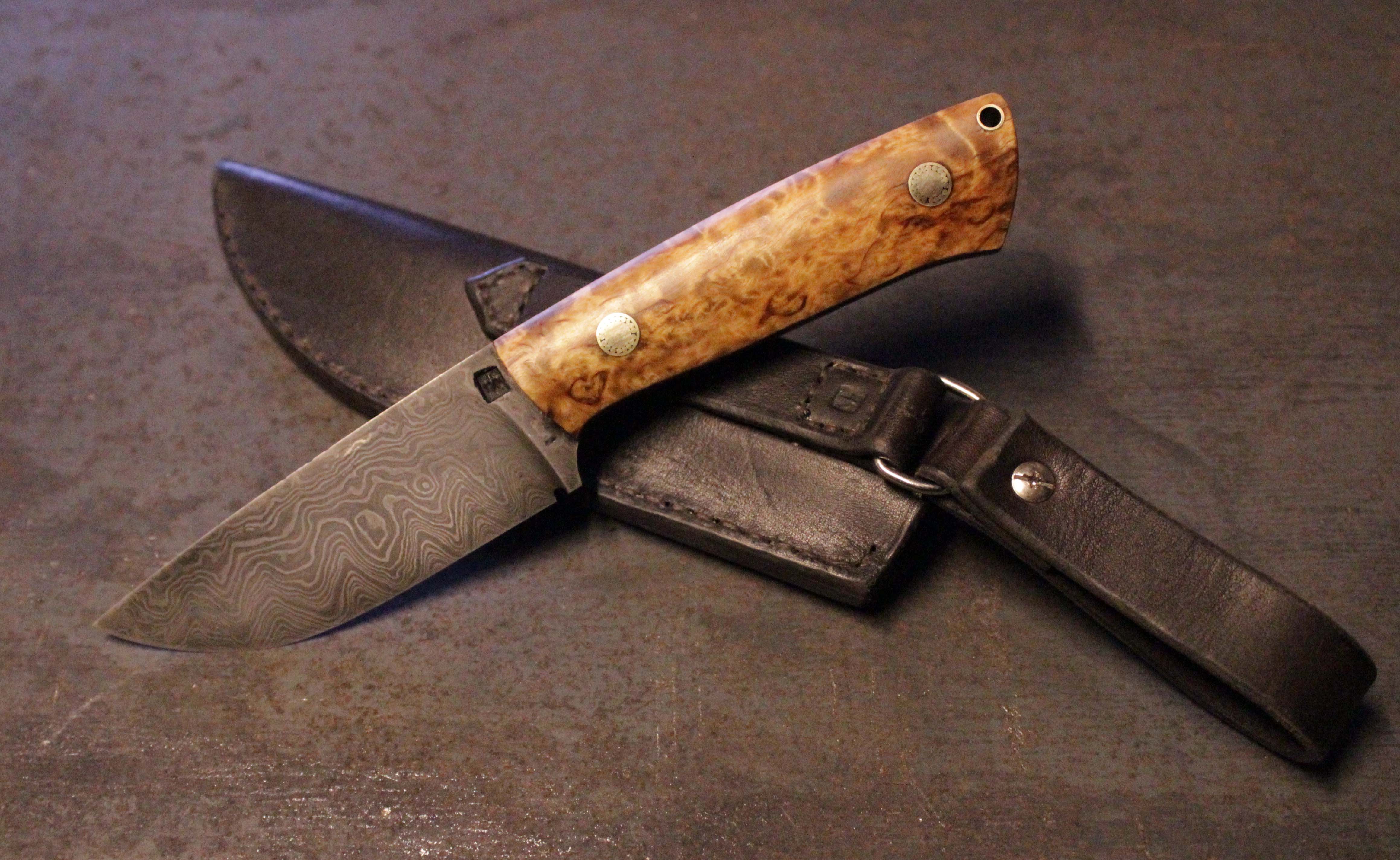

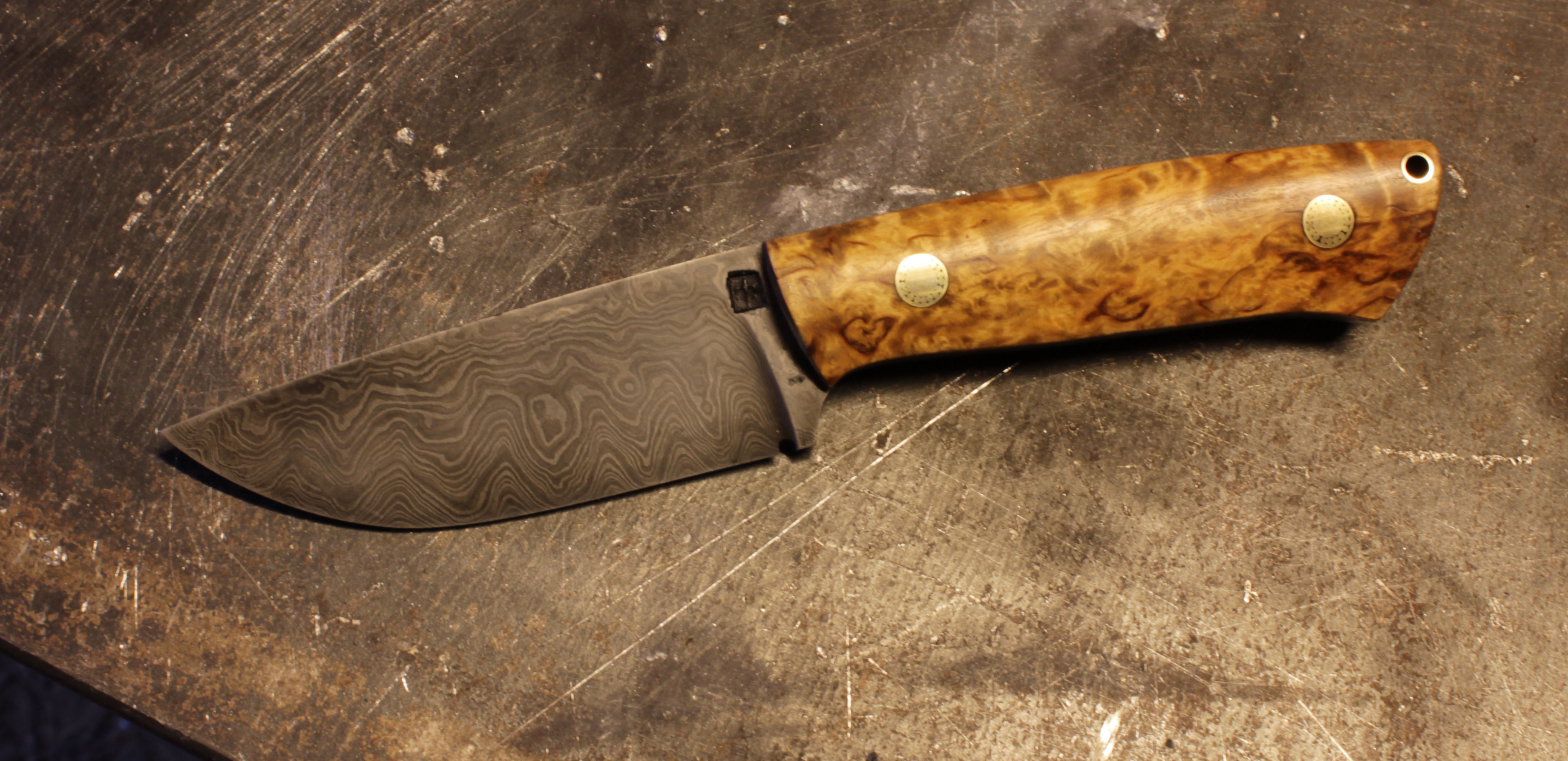

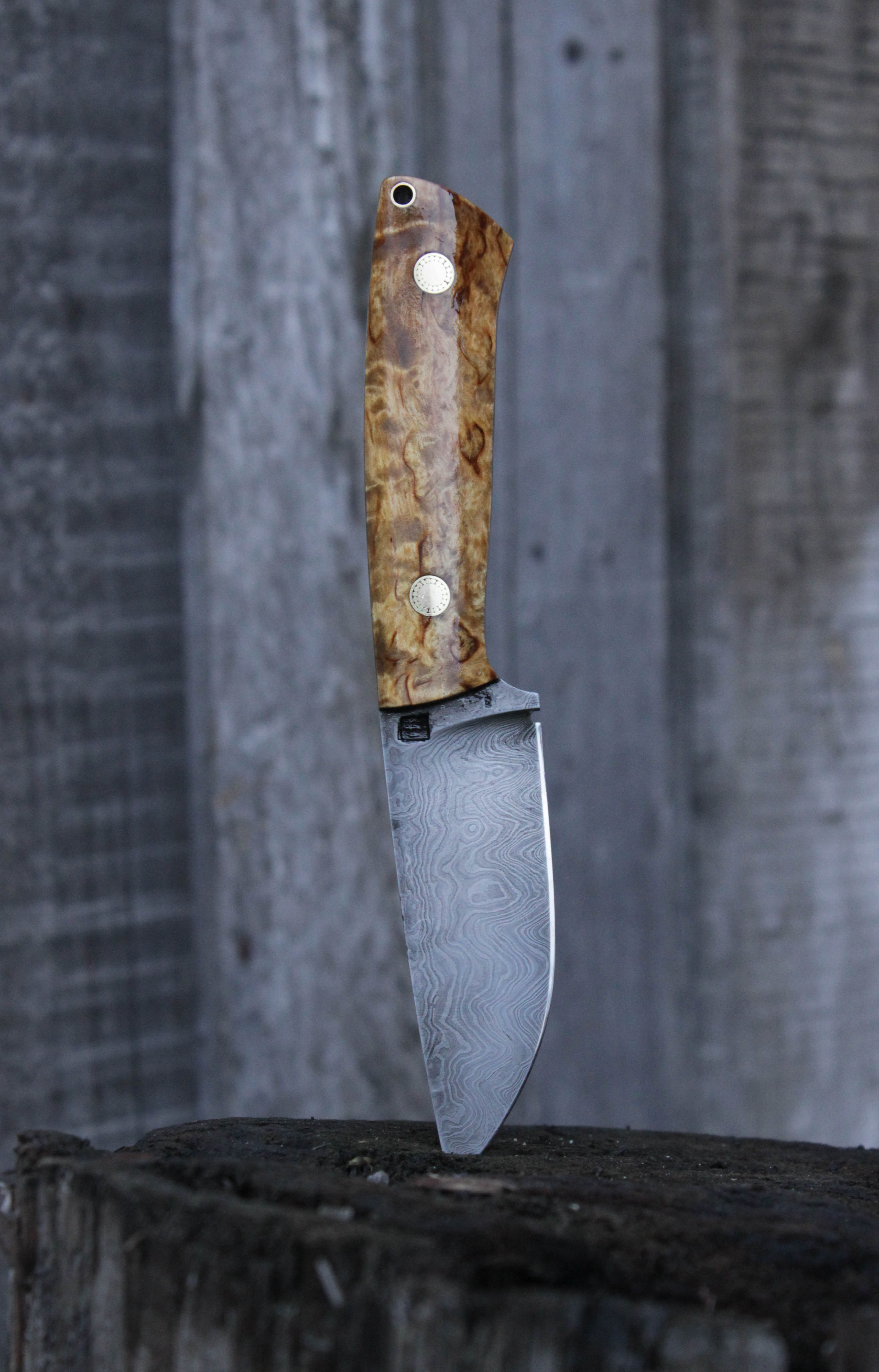

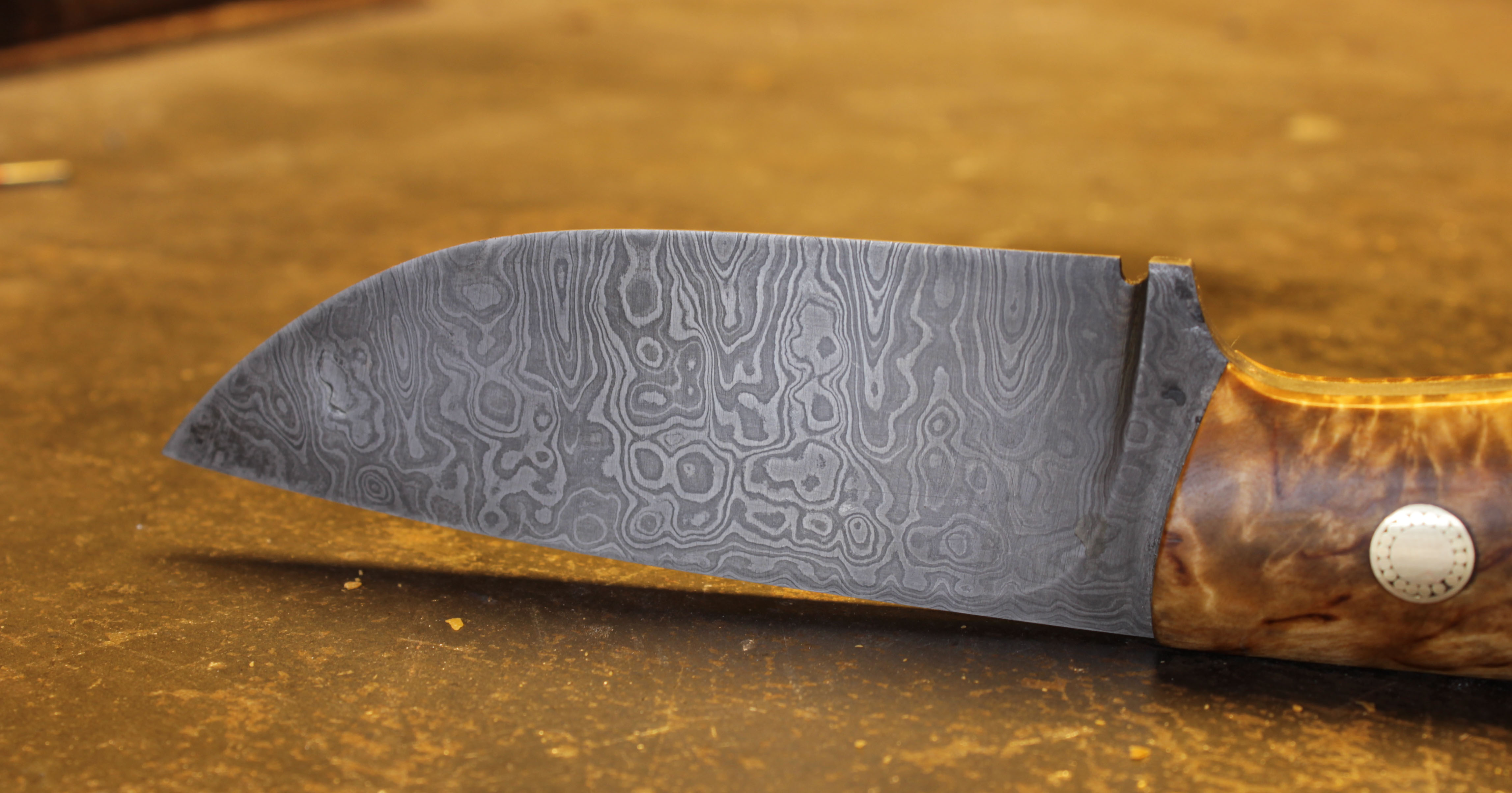

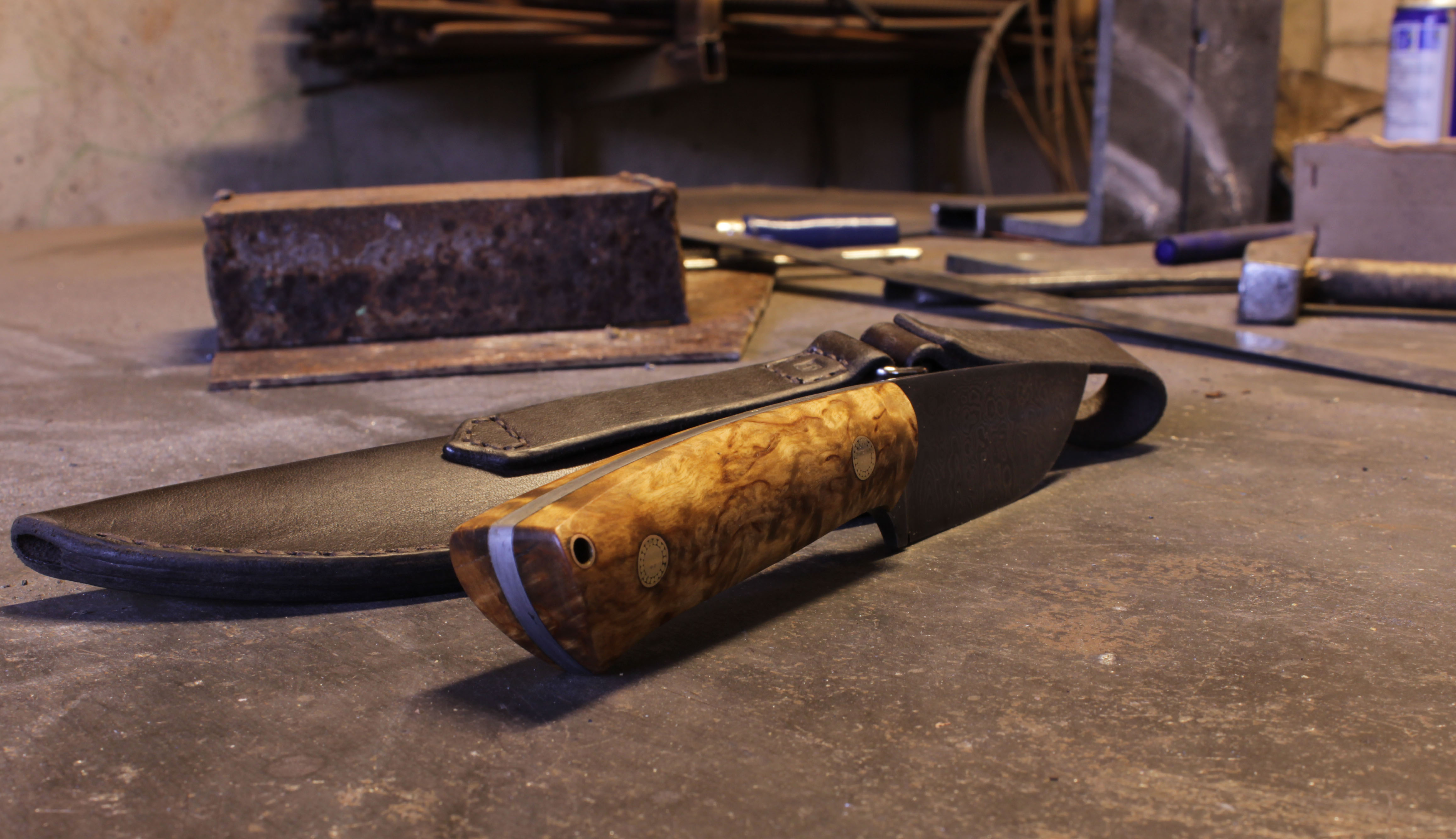

Damaskas 320 sluoksniu, linge, xvg, šx15, konstrukcinis plienas. Gelezte 4,5x32x95 mm, bendras ilgis 202 mm. Rankena karelijos berzas. Deklas is chromines odos.

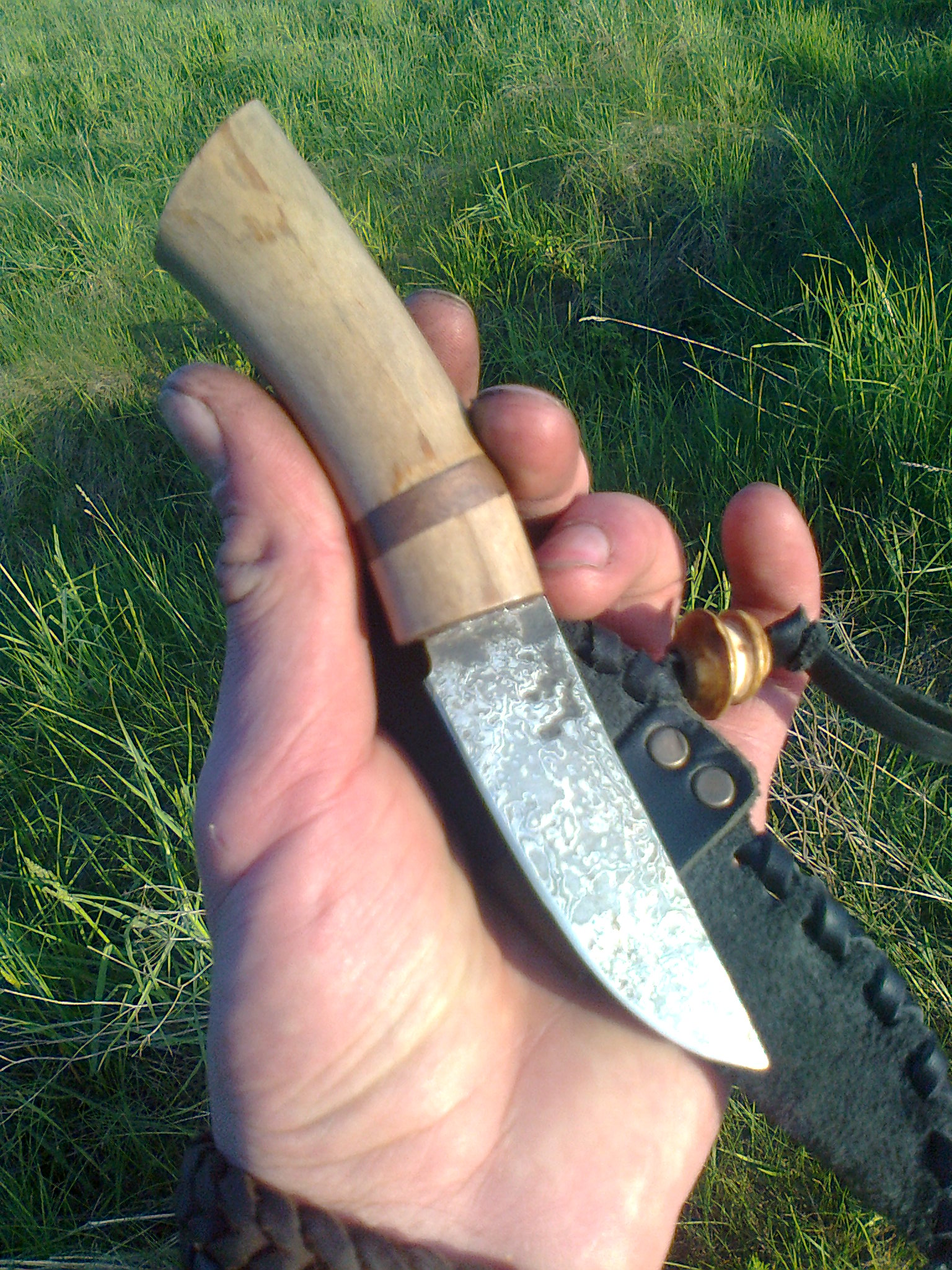

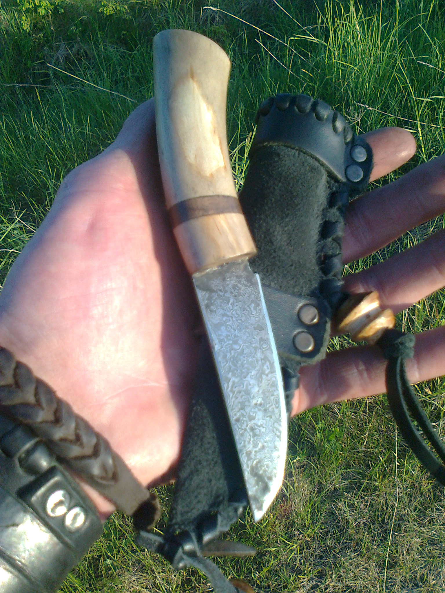

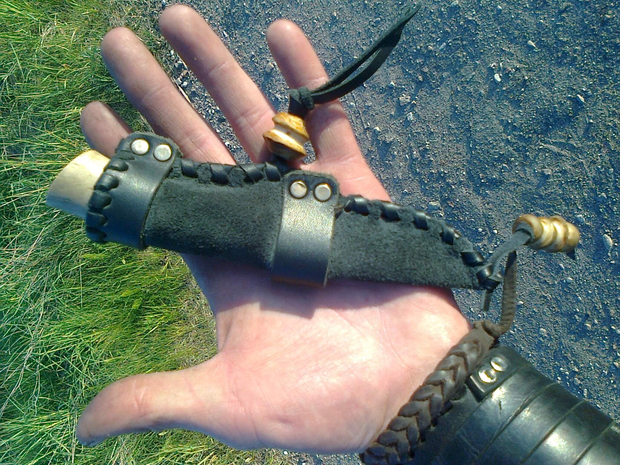

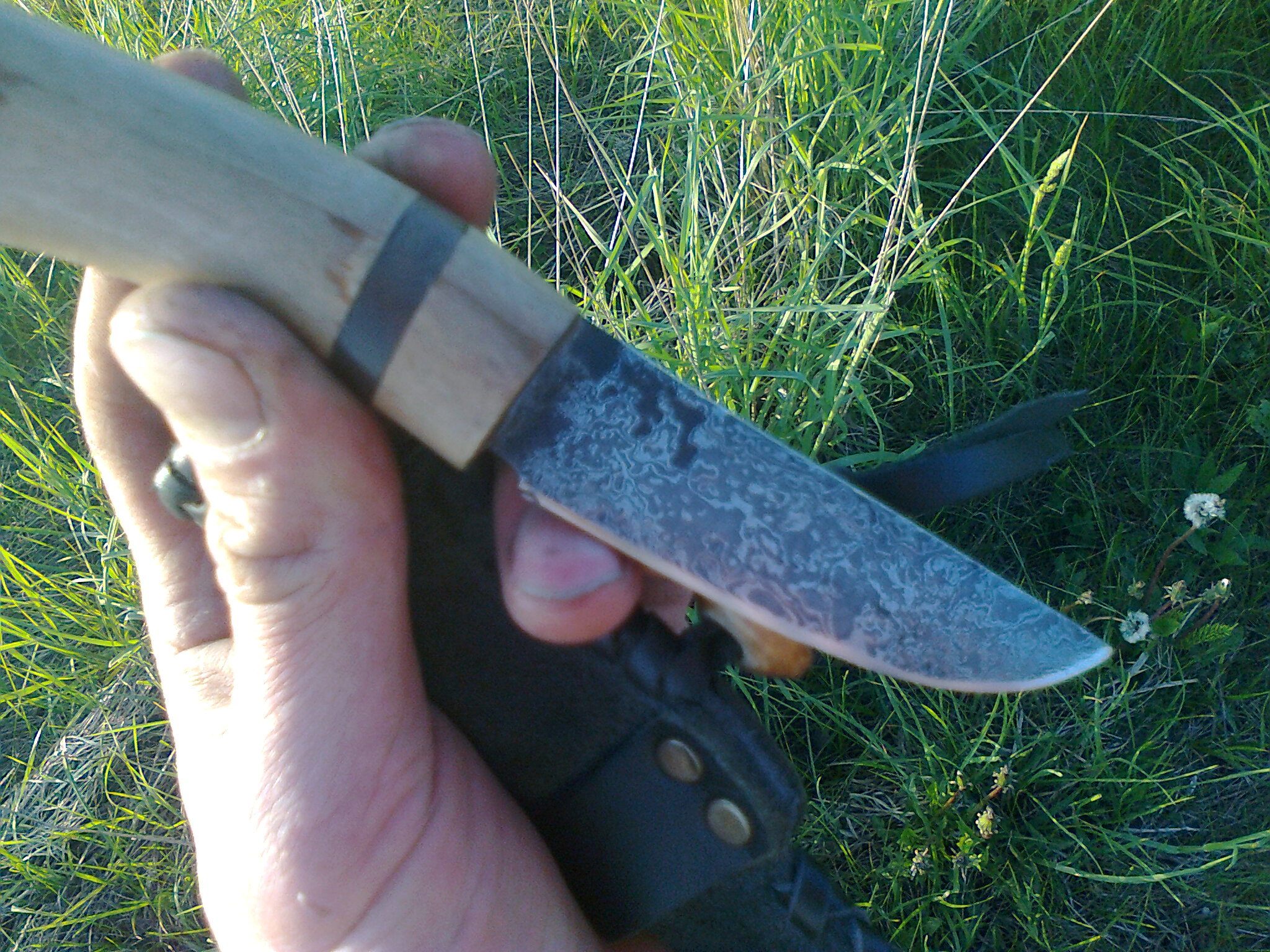

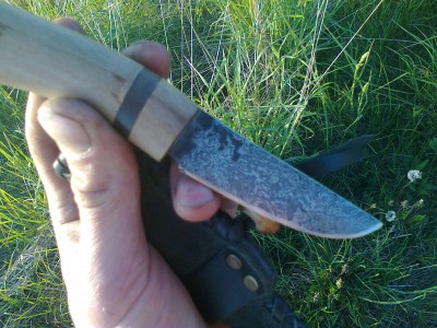

Valant kompiuteri, atradau senu nuotrauku. Vienas pirmuju bandymu su damasku. Sudeti jau nepaminu, bet atrodo viskas kas po ranka tuo metu papuole garaze :E rankena atrodo slyva ir riesutmedis.

Abu šaunūs. +1
StandartinėParašytas: 2015-12-22- 15:46
Gražuliai damaskiniai ypač pirmutinis. :liuks:
StandartinėParašytas: 2015-12-22- 16:14
Man tas senobinis slyvinis mielai labai atrodo :liuks:
