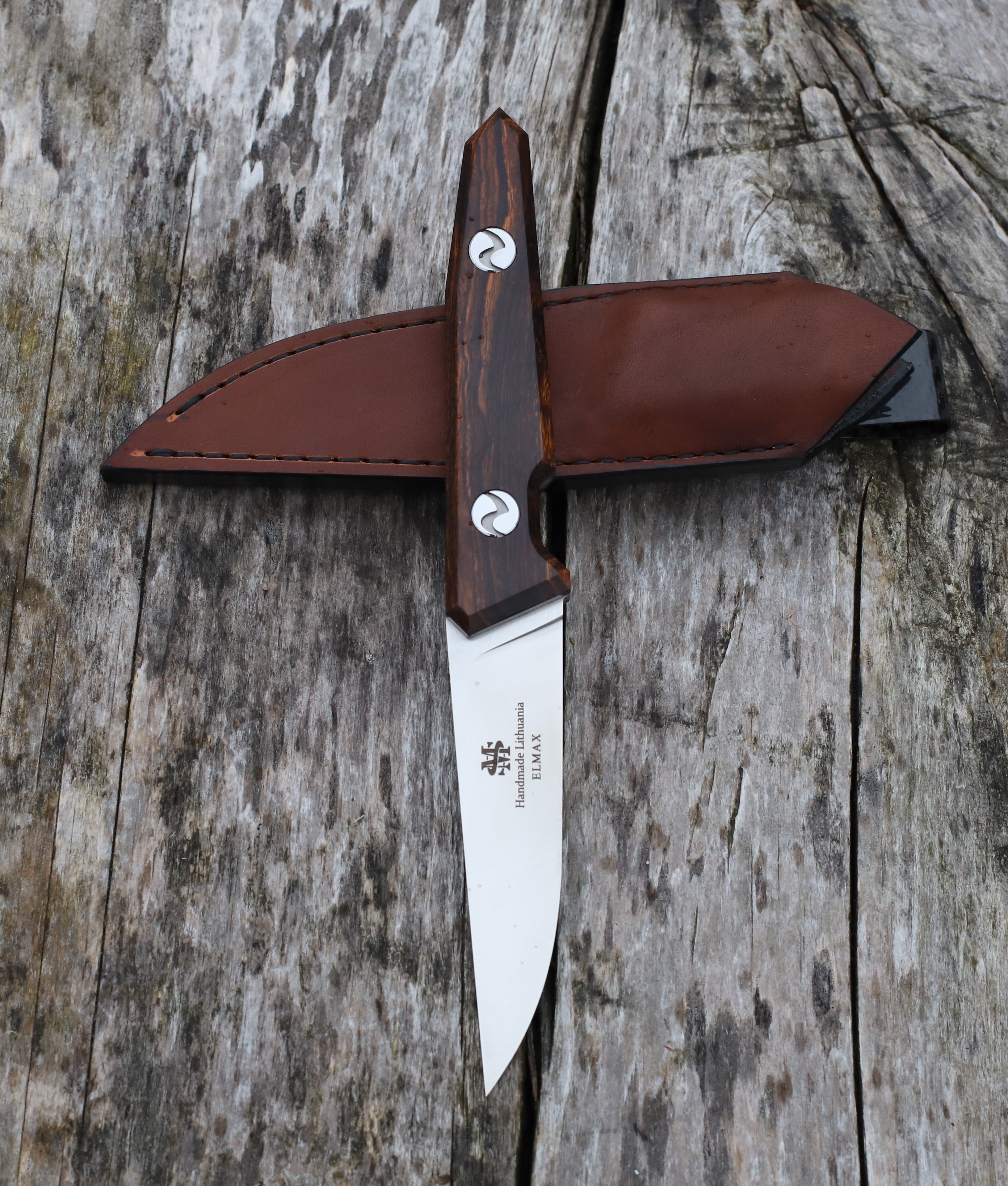

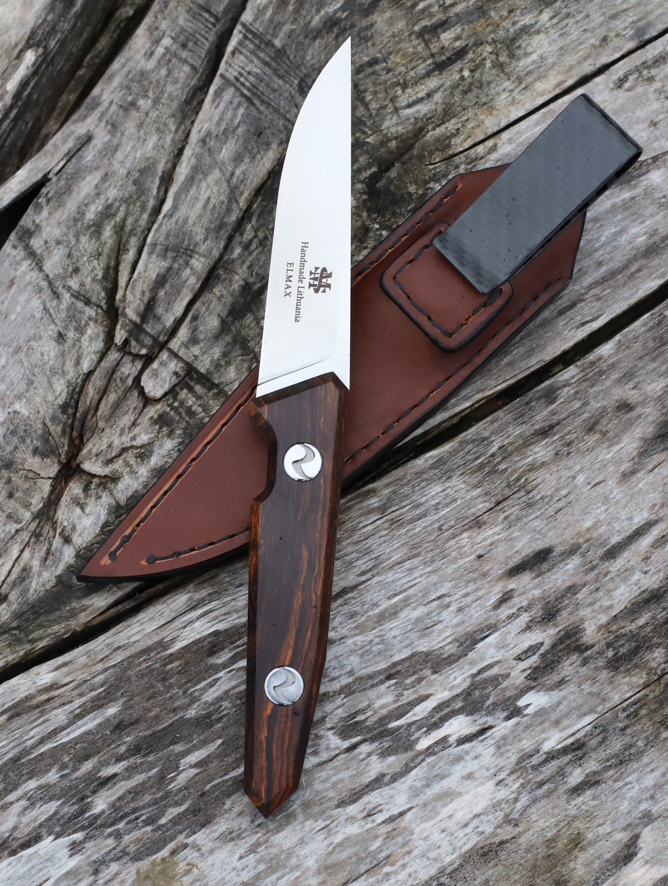

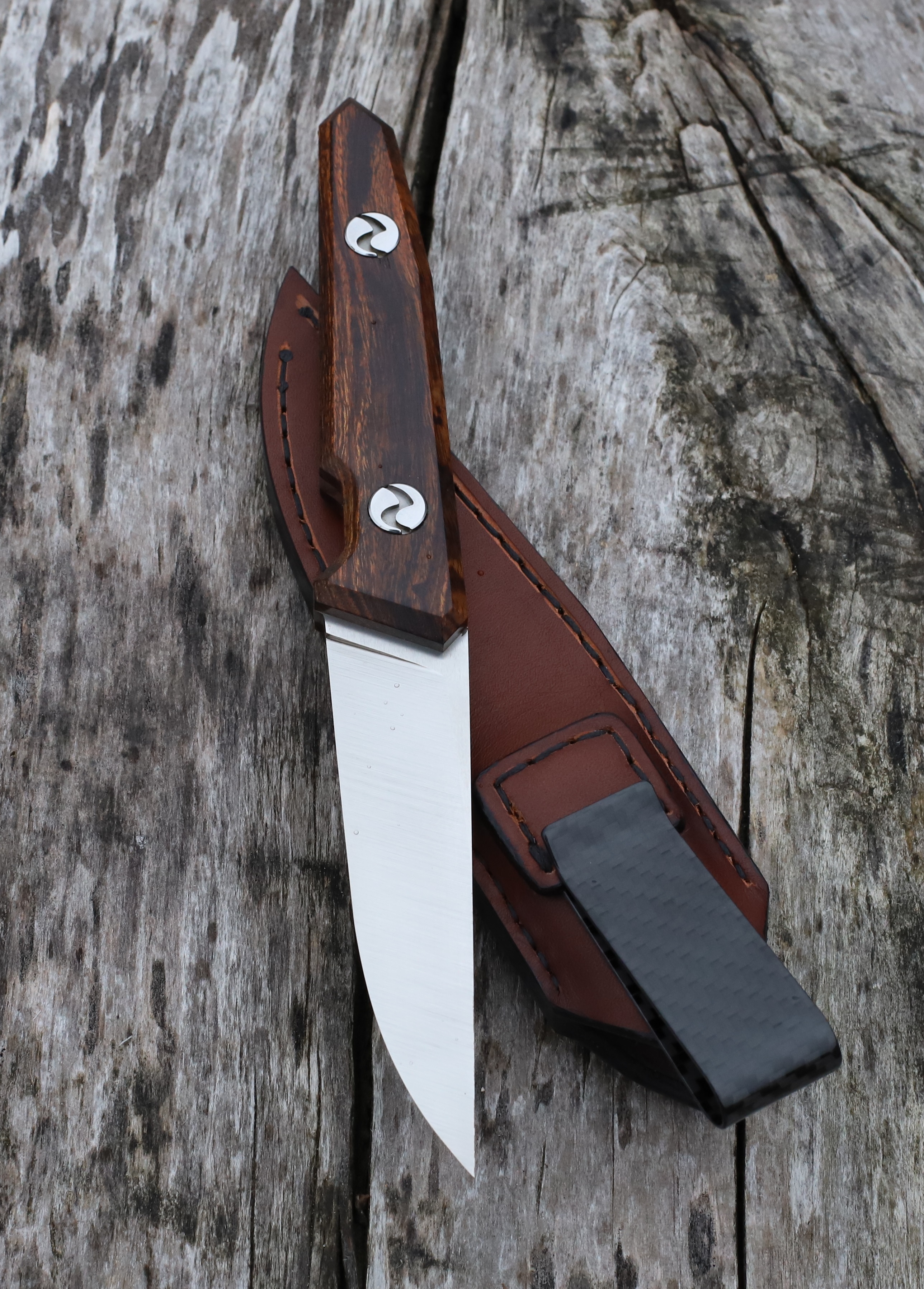

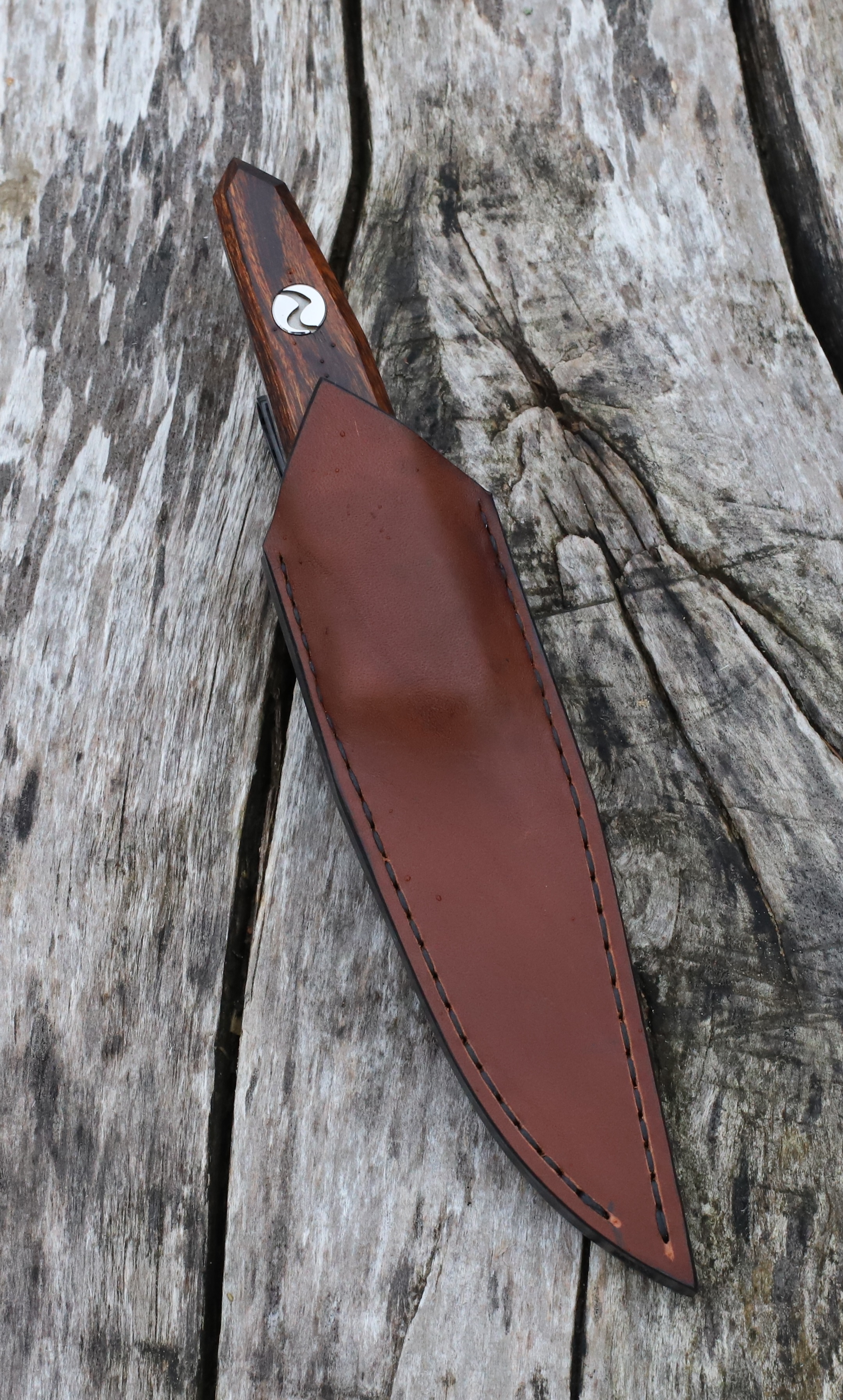

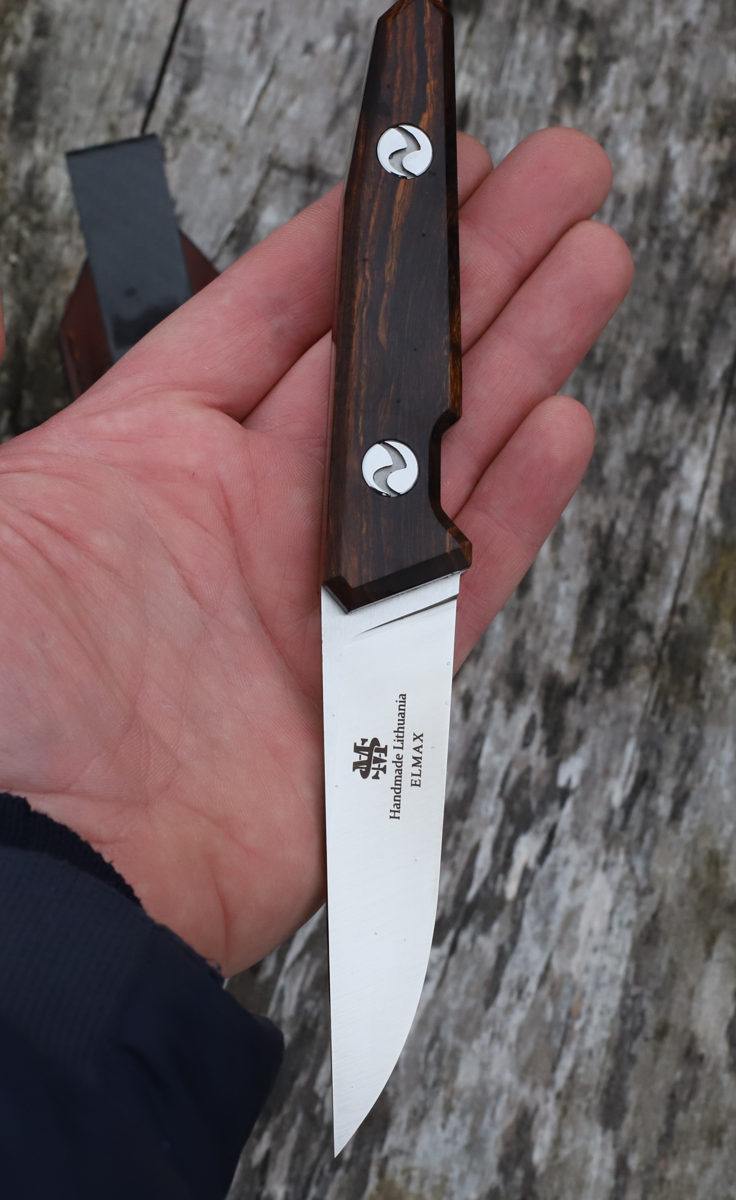

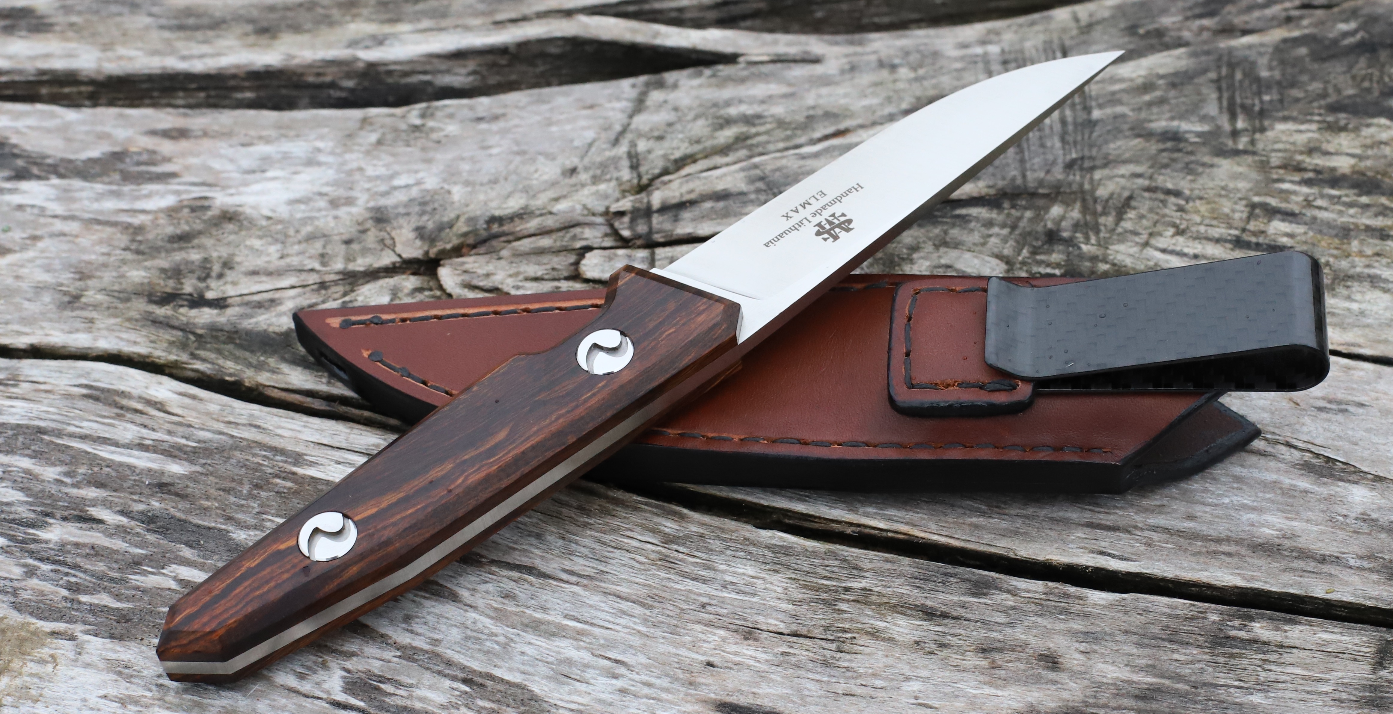

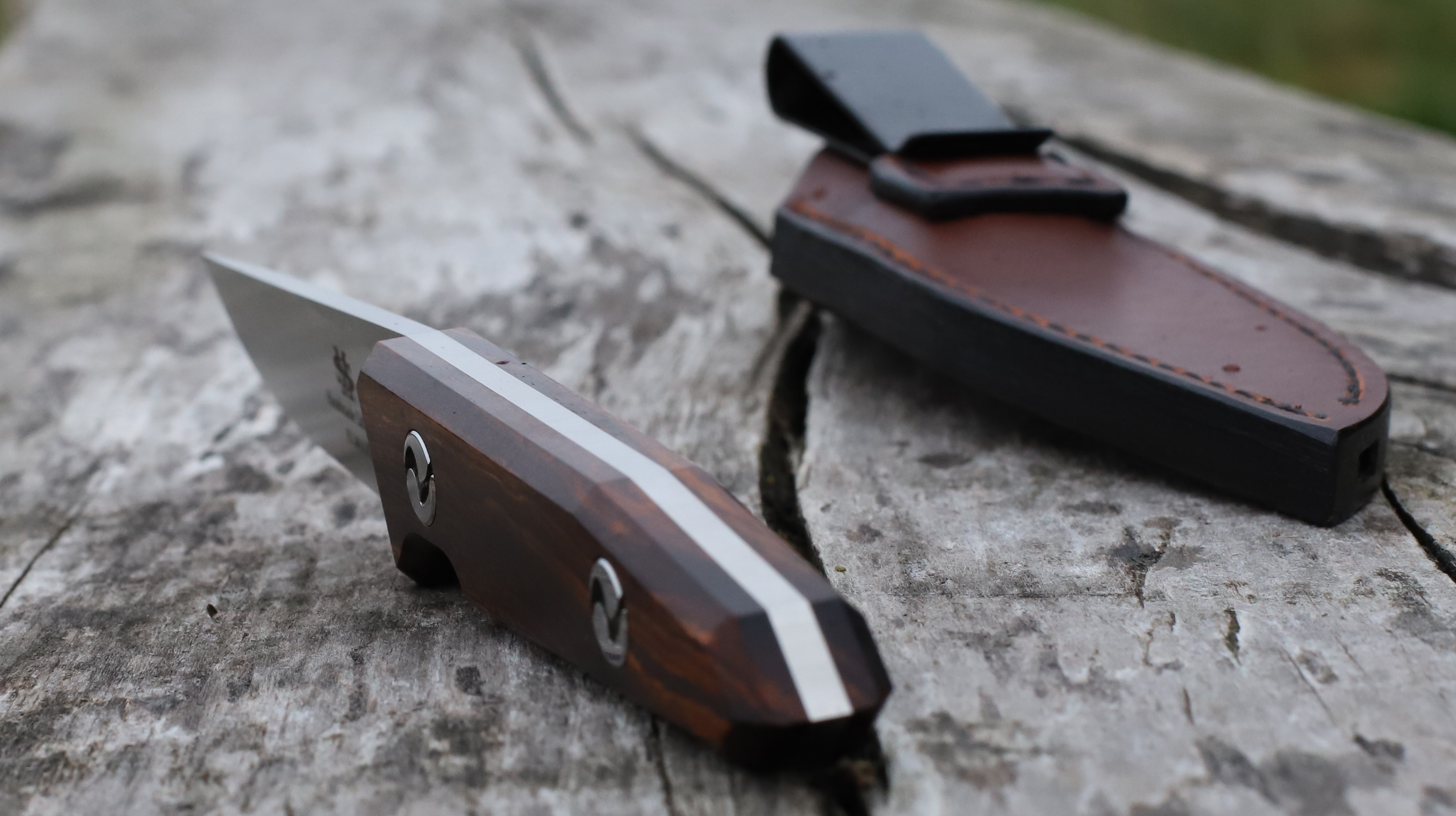

Peilio pasirtis EDC. “Liberty”
Geležtė 100x23x3,5mm,bendras peilio ilgis 215mm.
Plienas Elmax, 61HRC (Tomas),Desert Ironwood,dekoratyviniai varžtai,itališka oda ir anglies pluošto tvirtinimas.

Skoningas :liuks: Norėtųsi gal to užrašo mažesnio, kažkiek rėkiančiai atrodo, kaip lipdukas, kurį norisi nulupti. Turbūt yra tekę išgyventi tokį jausmą, tiksliau kaip apibūdinti nesugalvoju :-)
p.s. atsisėdus į automobilį, pavyzdžiui, kepenų kotas nespaudžia?
StandartinėParašytas: 2018-11-12- 15:56
Simpatiškas. +1
Tik ant makštų griovelį siūlei reikėjo uždažyti, kad "nešviestų". ;)

Padirbėt dar reikia su makštom, nes dabar ir dygsnis per didelis, siūlas per plonas, ir aplamai man kampuotas kraštas nepatinka. Viršutinei briaunai reikia padaryti lydymąją liniją, kad neišsiformuotų. Peilis super, dėklas- laikraštis...
StandartinėParašytas: 2018-11-12- 18:15
Peilis tikrai wow, labai man patinka tas kampuotumas ir griežtos linijos, kurios nepasileidę ir yra geometriškai tvarkingos ir simetriškos, gražu žiūrėti, gal tik peilio "stuburas" kiek storas atrodo, norėtūsi, kad į pabaigą jis palengva plonėtų, manau elegancijos ir dinamikos pridėtų, bet šiaip tai super!
Na o dėl makšties, pritariu kitiems yra kur padirbėti.

Va va, aš irgi manau, kad makštis reikalauja daugiau dėmesio.

Ačių visiems už pastebėjimus ir patarimus.
Kad prie deklo,gal tiksliau dėklų, reikia padirbėti,tikrai suprantu. Žinau kas gaunasi ne taip kaip reikia ir kodėl,bet kokas to išspręsti nepavyksta,bet dirbu :)
Tai yra augaline oda,aliejus išpautas,todėl išsikišantis kampas ir peilį, dėkle, fiksuojanti vieta yra tikrai kieta. Formos prarasti tikrai neturėtų,nes makštis impregnuota. O jei dregmės kažkiek vistiek įgers,kas labai tikėtina,išdžiūvusi oda,taps dar kietesnė.

Oda, laikui bėgant, minkštėja... Kuom impregnavot?

Rimkus_Oda rašė:
o kuo reikia impregnuoti, kad nesuminkštėtų?

Vieną sau turiu pasilikęs, kurio dėklą impregnavau bičių vašku - plastmasė, jokių pokyčių :-D
Gal profai patars kažką geriau.

Aš impregnavau,nano impregnantu odai,jis isigeria giliai, vanduo nubėga kaip nuo žąsies. Kad apie metus rezultatas nesikeičia jau aisku,o kaip impregnantas elgsis toliau,bus matyt.
Jei naudoti peilį tik namie,nesinešant į jo net į automobilį,tai oda taip,tikrai suminkstės,bet tikrai ne iškarto ir tikrai ne tiek,kad pasidarytų "laikraštis". (manau čia yra teoriniai pamąstymai)
Pabaigtas,augalinio rauginimo odos dėklas,yra sausas. Išėjąs i lauką,tokiu oru kaip dabar,jis ,nori nenori,kažkiek drėgmės itrauks. Patekęs vel i kambario temperatūra,jis vėl išdžius,nuo to,jis taps kietesnis. Formos jis gali nelaikyt,jei naudosi ne pagal paskitį,priverstinai tą formą keičiant.
Vieną peili,su augalinės odos deklu,naudoju super,jam nepalankiomis sąlygomis. Dedant peilį i deklą,jis net kaukši,nors pradžioje toks kietas nebuvo.

Na yra toks posakis. Geriau įvyniot į laikraštį, negu klientui atiduot tokiam dēkle. Jei oda išsausėja tai blogas impregnantas. Odos impregnavimas- odos struktūros išlaikymas kuo ilgesniam laikui. Augalinė oda apdirbant yra išdžiovinama, todėl sukietėja. Todėl reikia gražint jai riebalus- impregnavimas. Tam naudojami įvairüs taukai, aliejai- "neatsfoot oil". Aplamai tai kaip jūs dažot odą. Ar išvalot ją prieš apdirbant.
