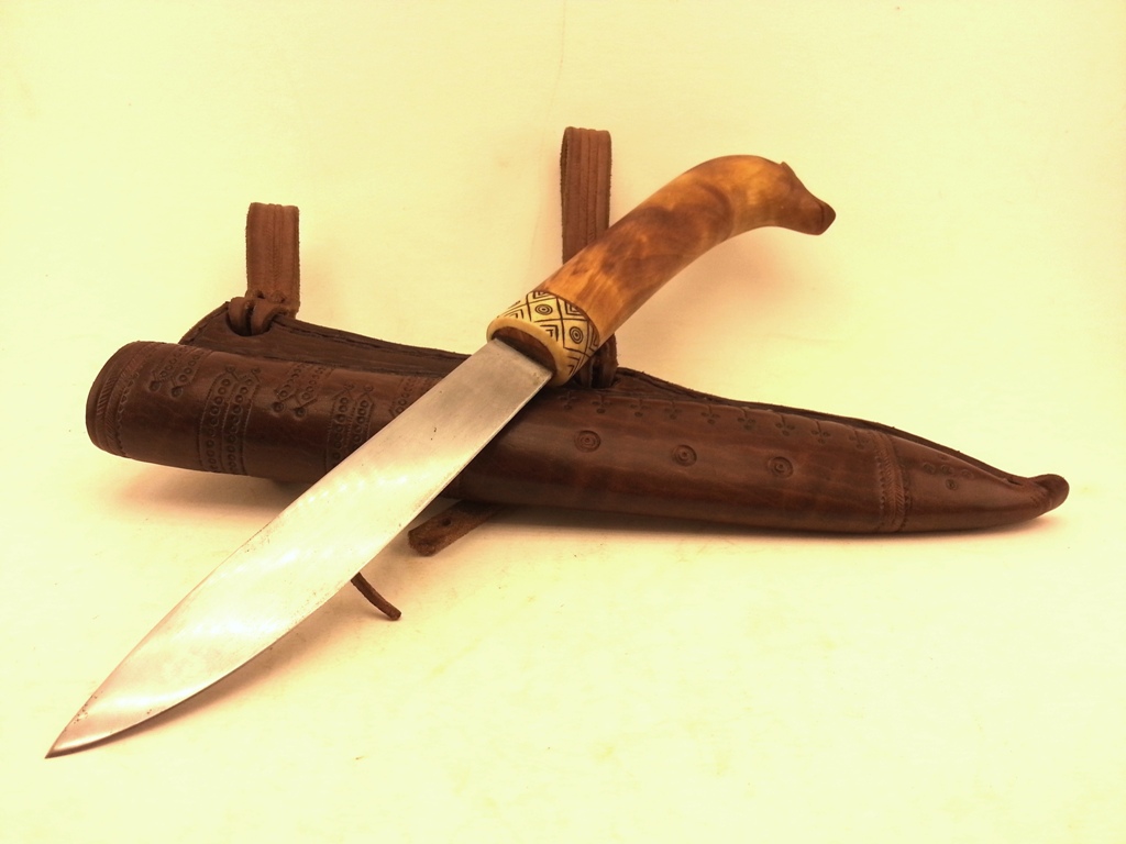

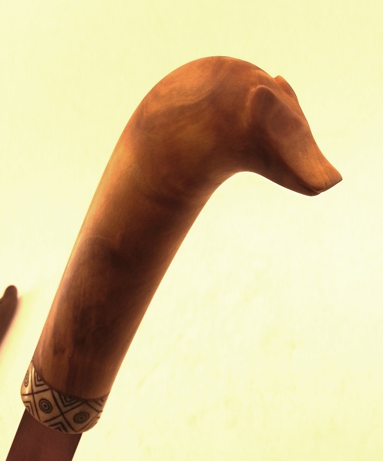

Sveiki visi.
Įdedu pora nuotraukų gana šviežio (baigtas vasaros viduryje) Vykinto darbo.
Ačiū jam už peilį - tikro meistro darbas ir kokybė.

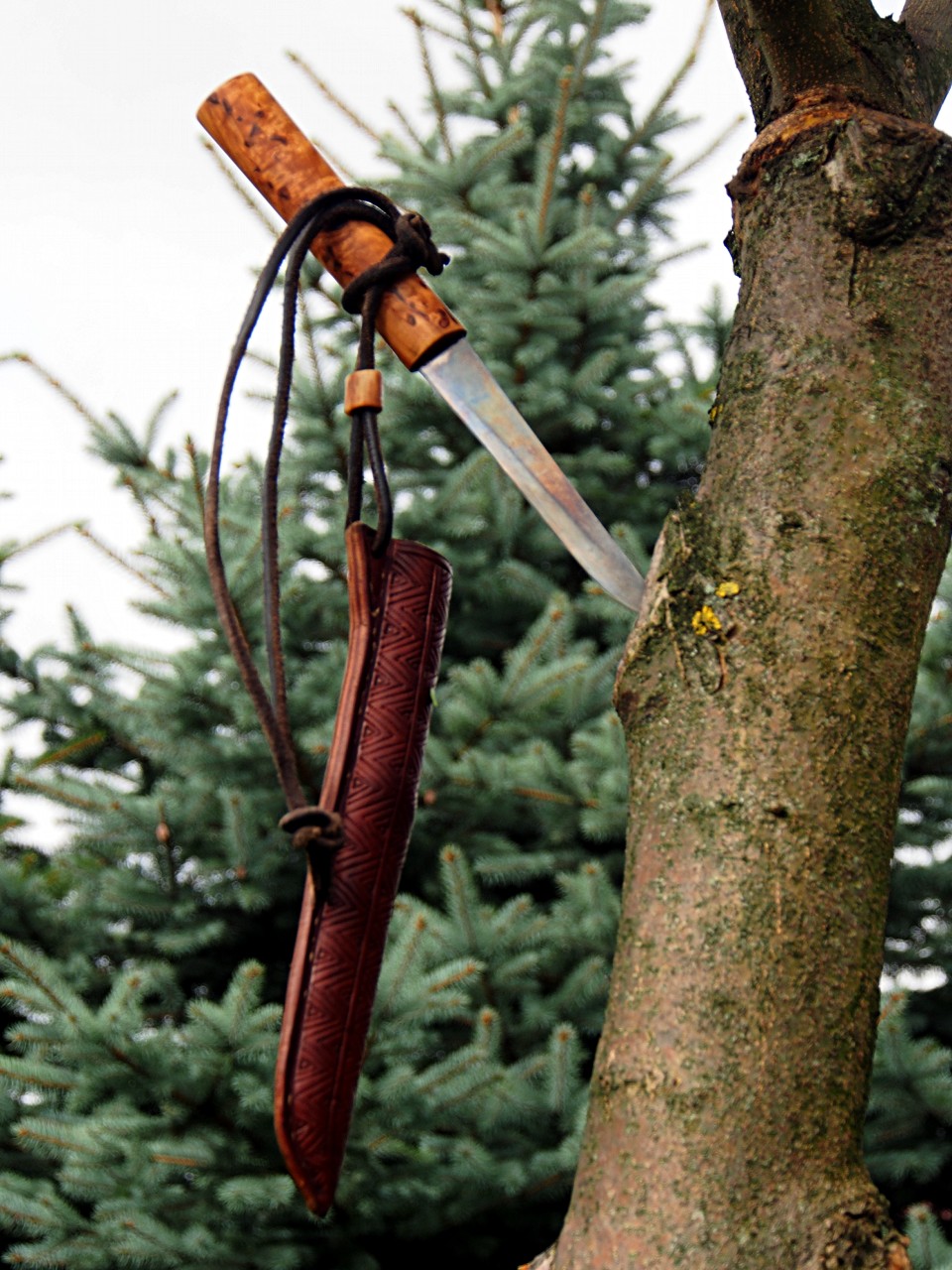

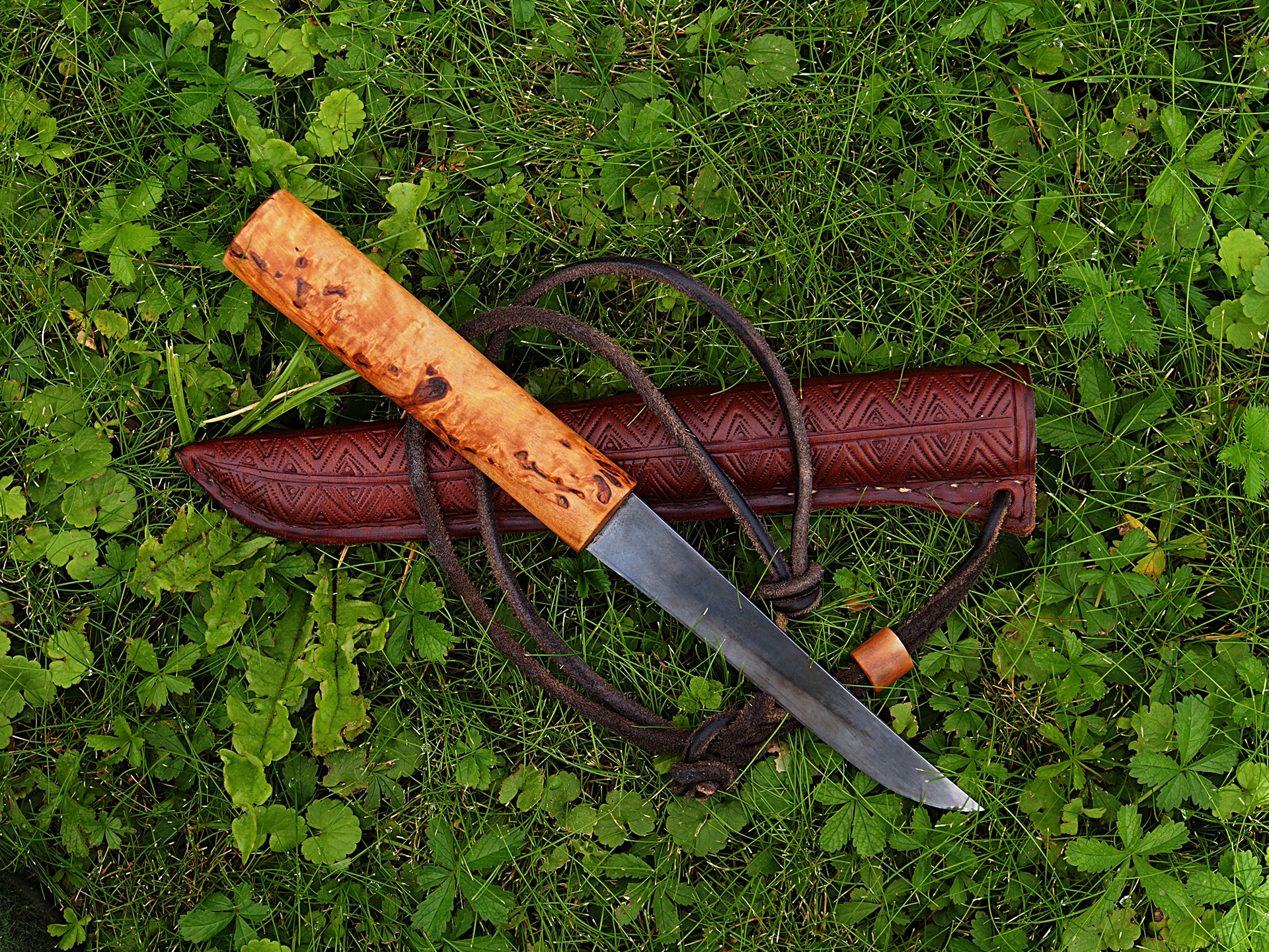

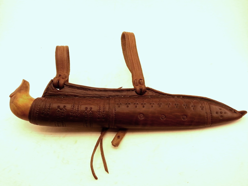

Peiliukas iš Žemaitijos. Geležtė-Sauginių kapinyno radinio replika, datuojama V-VIII a. Bežro gumbas, elnio ragas, tošis, oda. Plienas ŠH-15.

žiūrisi gražiai, o kokie matmenys?

Labai idomus, kaip ir visi tavo darbai.
Noriu dar paklausti:
Kur yra panaudota tosis?
Pirmoje nuotraukoje makstu apacioje matosi virvutes galai- kas ten yra kitoje makstu puseje?

Tošis tai kaip tarpinė tarp raginio žiedo ir rankenos, funkcia jos tiesiog kad kokio plyšelio nereikalingo neliktų. Kitoje pusėje ten tokia paprasta sistemėlė kilpų ilgiui pasireguliuot, kartais noris, kad peilis laisviau kabėtų, kartais, kad arčiau drižo, priklausomai nuo viršutinio drabužio. Taip pat peilio kabėjimo kampą galima pasiderint.

Geležtė-12 cm, kriaunos-13,5 cm geležtės plotis plačiausioje vietoje-2,5 cm.

aišku o tai matai trečia nuotrauka daryta tokiu rakursu kad geležtė atrodo dvigubai ilgesnė už kriaunas, o iš šono nuotraukoje peilis makštyse ir nesimato net santykio su rankena tai ir paklausiau.

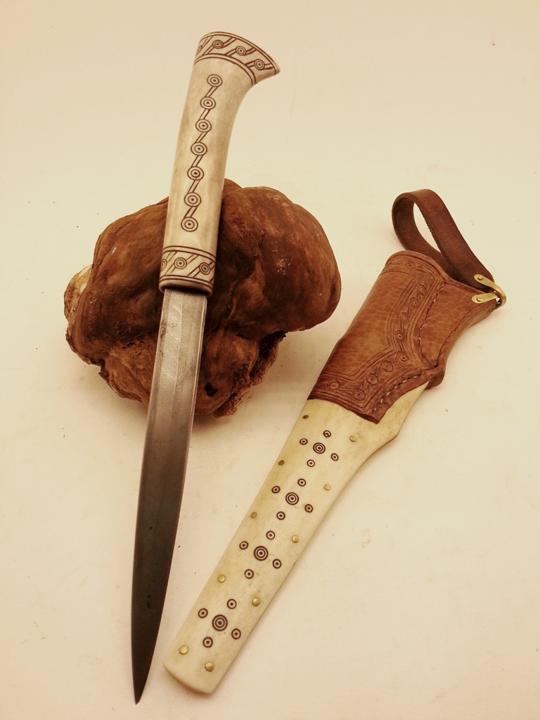

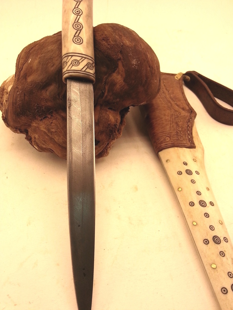

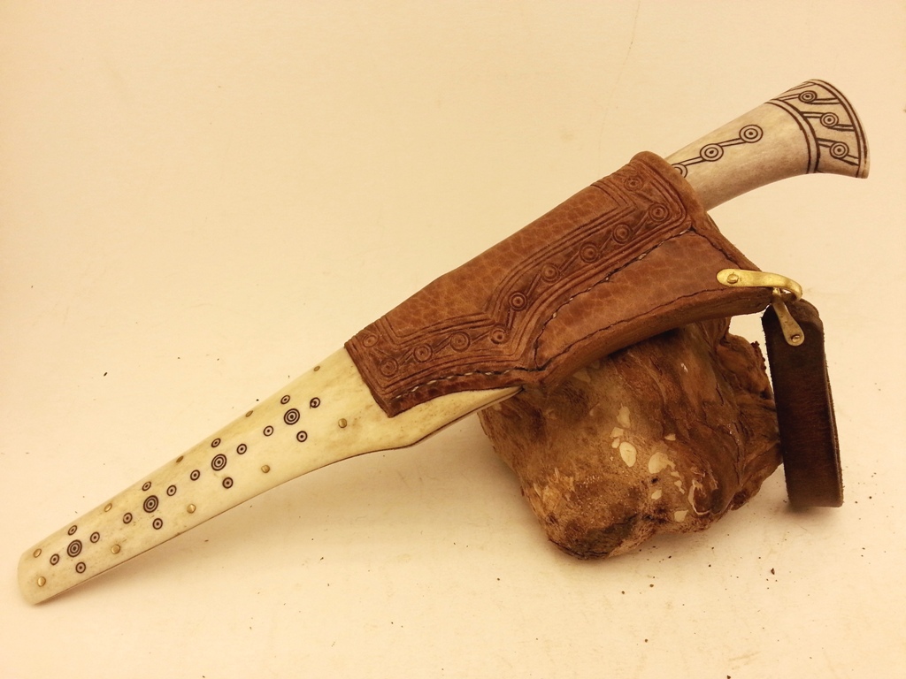

Peilio tematika-Rytų Lietuva XIII-XIV a. Pagal Ašmenos kapinyno radinius. Geležtė su damaskuoto plieno šerdim. Tai vienintelė damaskavimo technologija naudota mūsų peiliakalystės tradicijoje. Kriaunos ir makštys iš šiaurės elnio rago. Tradicinė įrėžtinė ornamentika.
Geležtė Tomo Vosyliaus.

Ilga geležė. Įdomu, kokios paskirties peiliukas buvo.Manau, kad ne bulvėms skusti :)

Labai dailios makštos, čia ragas ar kaulas panaudotas?

Aprašyme lyg rašiau kad ragas :).

Gražus, forma tokia kad tikrai skirtas ne bulvėm skusti o greičiau kam nors bakstelti :) o ilgis mano manymu irgi panašus į prieš tai buvusio ~12 cm tik visos nuotraukos ašmenim į priekį tai taip atrodo, būtų rankena į priekį būt priešingas vaizdas :)
