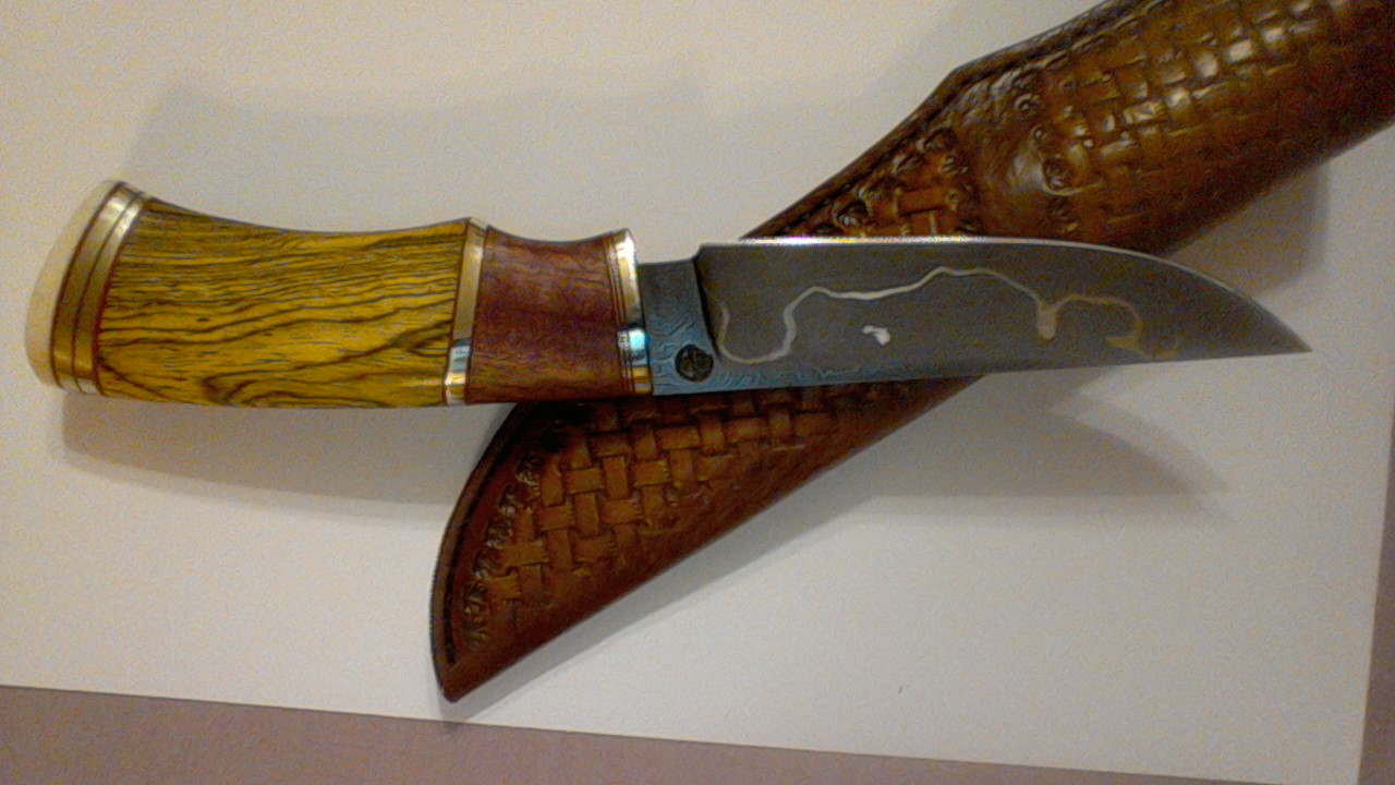

paskutinis peiliokas
geležtė Prikazčikovo, Y7, laminuota damaskiniu su nikeliu
rankena melchioras, fibra, pink ivores, kokabola(lyg ir), elnio ragas
dėklas oda (vito gamyba)

StandartinėParašytas: 2014-12-29- 22:54
Pranešimai: 10812
Dailus. +1

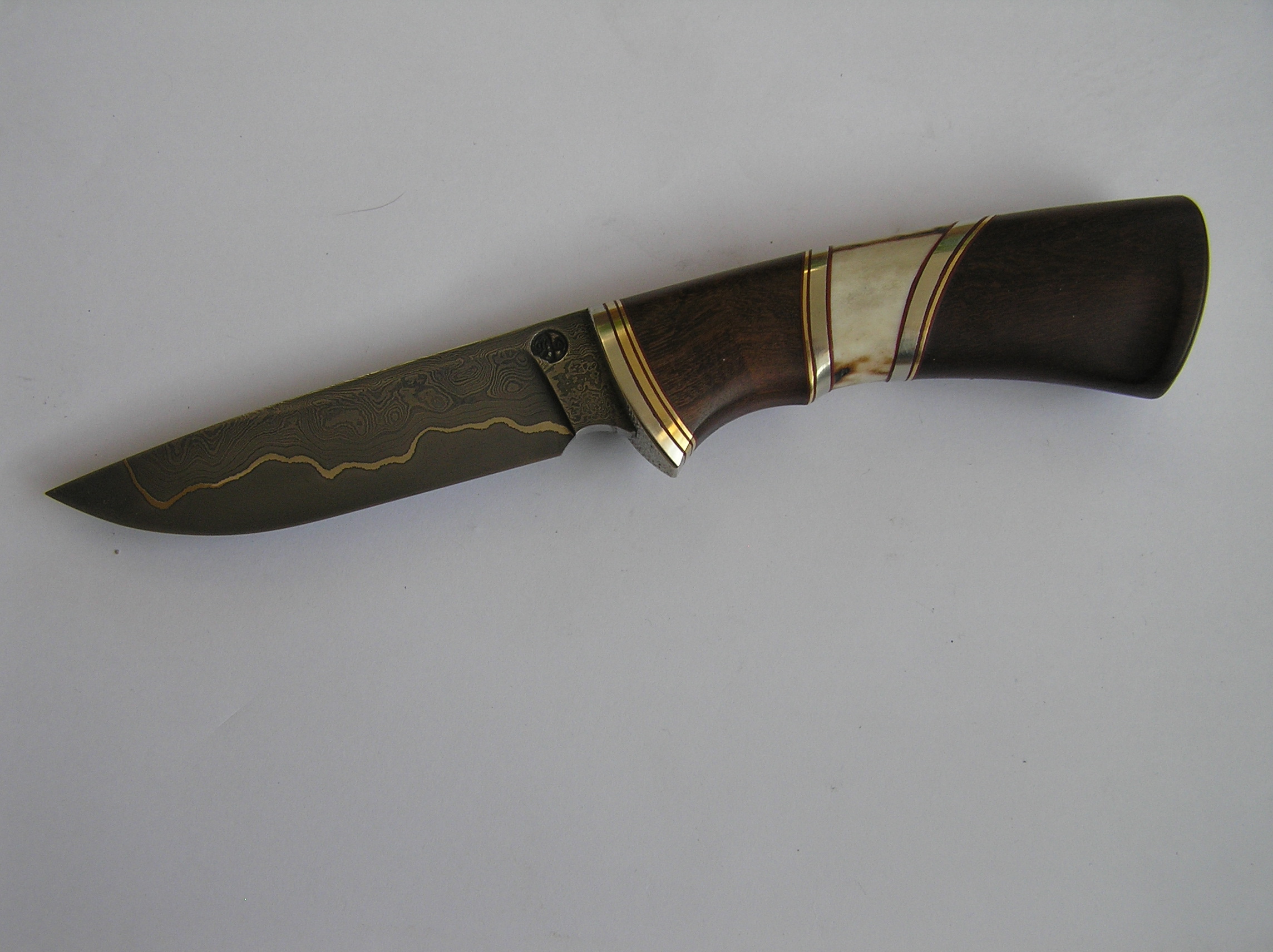

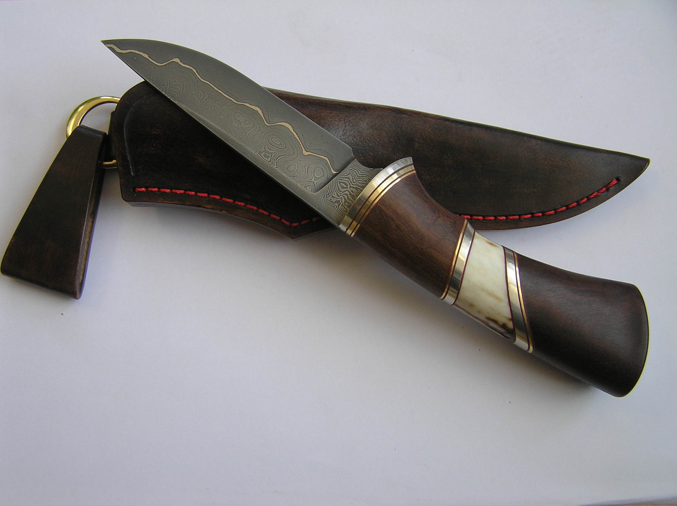

Dar viena aprengta Prikazčikovo geležtė. Y8 laminuota damaskiniu plienu su nikeliu 110mm ilgio 26mm pločio3mm storio,nuolydžiai įgaubti, rankena 120mm ilgio, 40-25mm pločio, 19-23mm storio, ni-si, bronza, fibra, elnio ragas, berods cocobola medis, dėklas - oda,rankenos impregnavimas vaškas - tungos aliejus - bičių pikis - terprentinas.

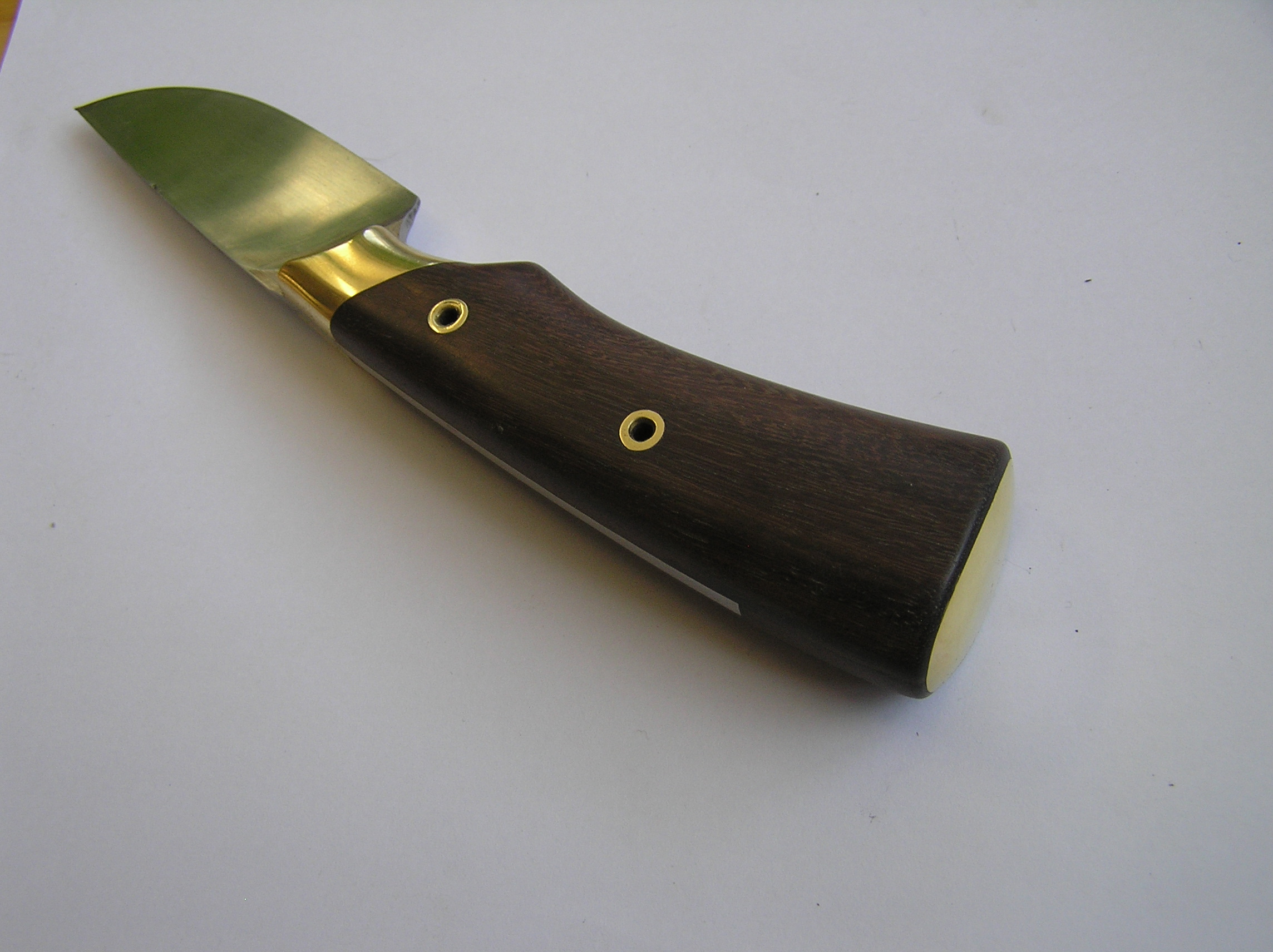

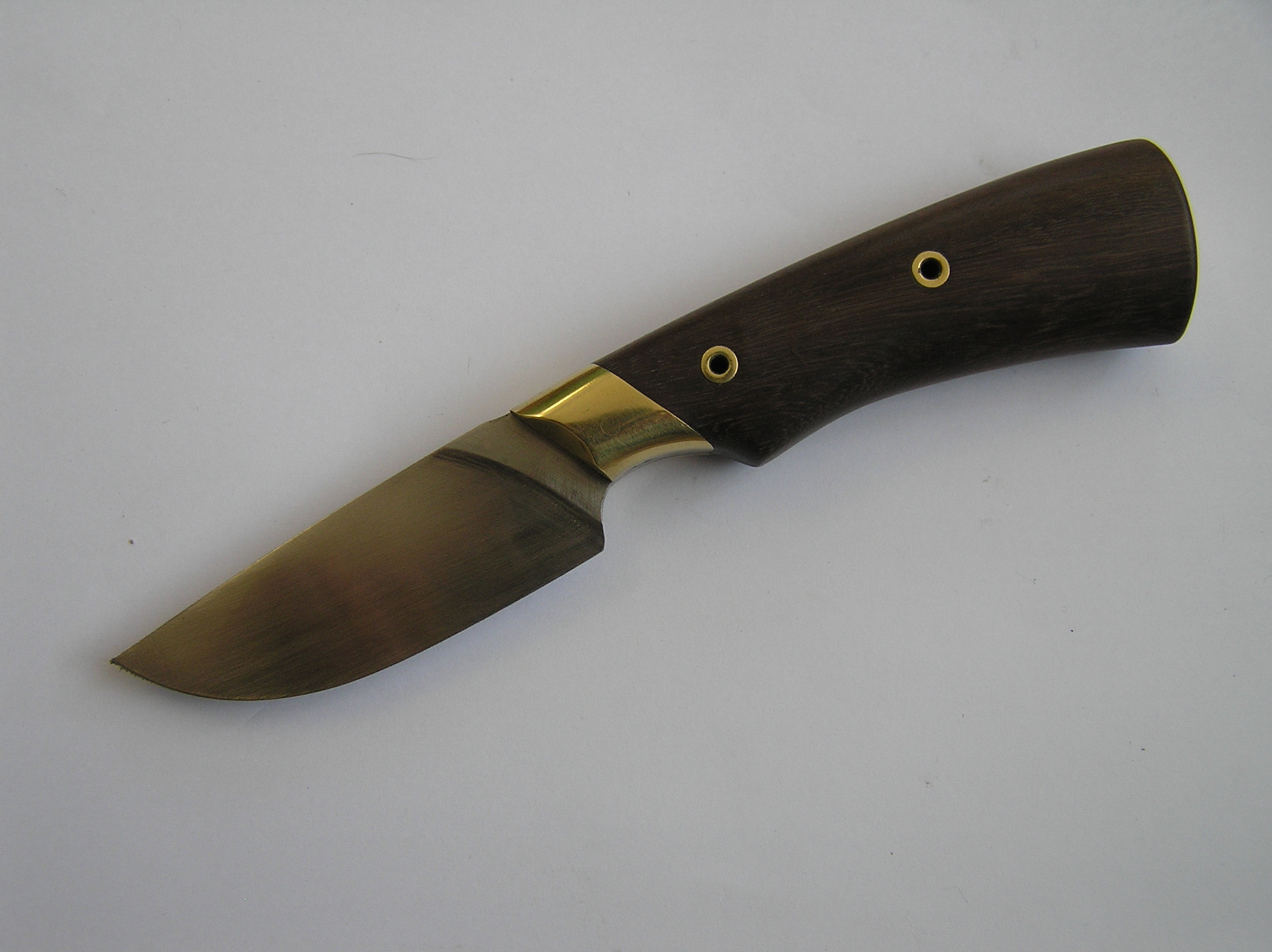

O šis tai jau visas mano darbo. Geležtė iš "Ford Transit" spyruoklės, turėtų būti apie 58 HRC, ilgis 80, plotis 29mm, storis 3-1mm, nuolydžiai tiesūs, rankena bronza, cocobolo, sukniedyjimas 4mm vamzdelis, kol kas be aprangos.

StandartinėParašytas: 2015-01-27- 15:00
abudu peiliai be proto :liuks2:

Paskutinis labai geras :liuks2: :liuks2:
