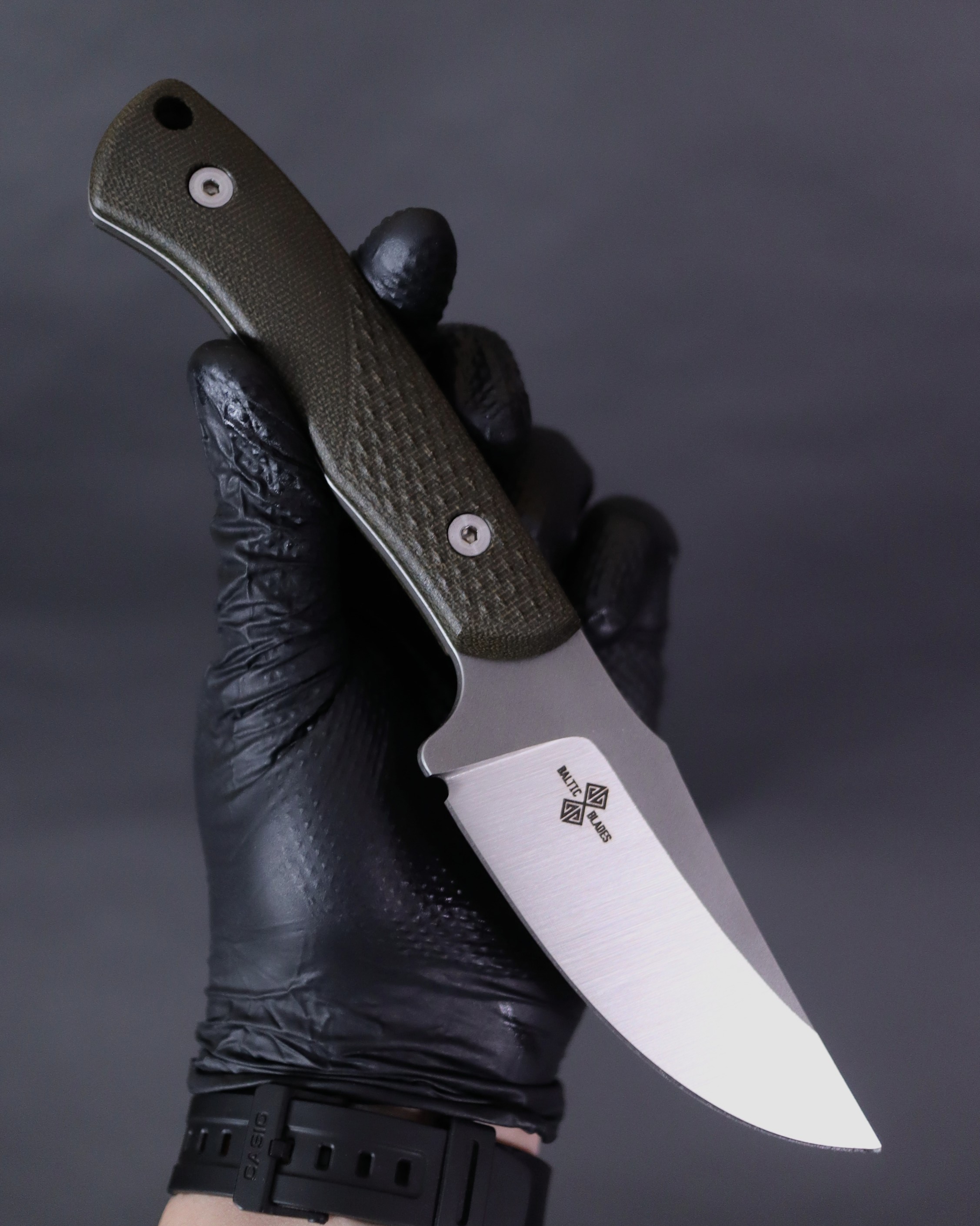

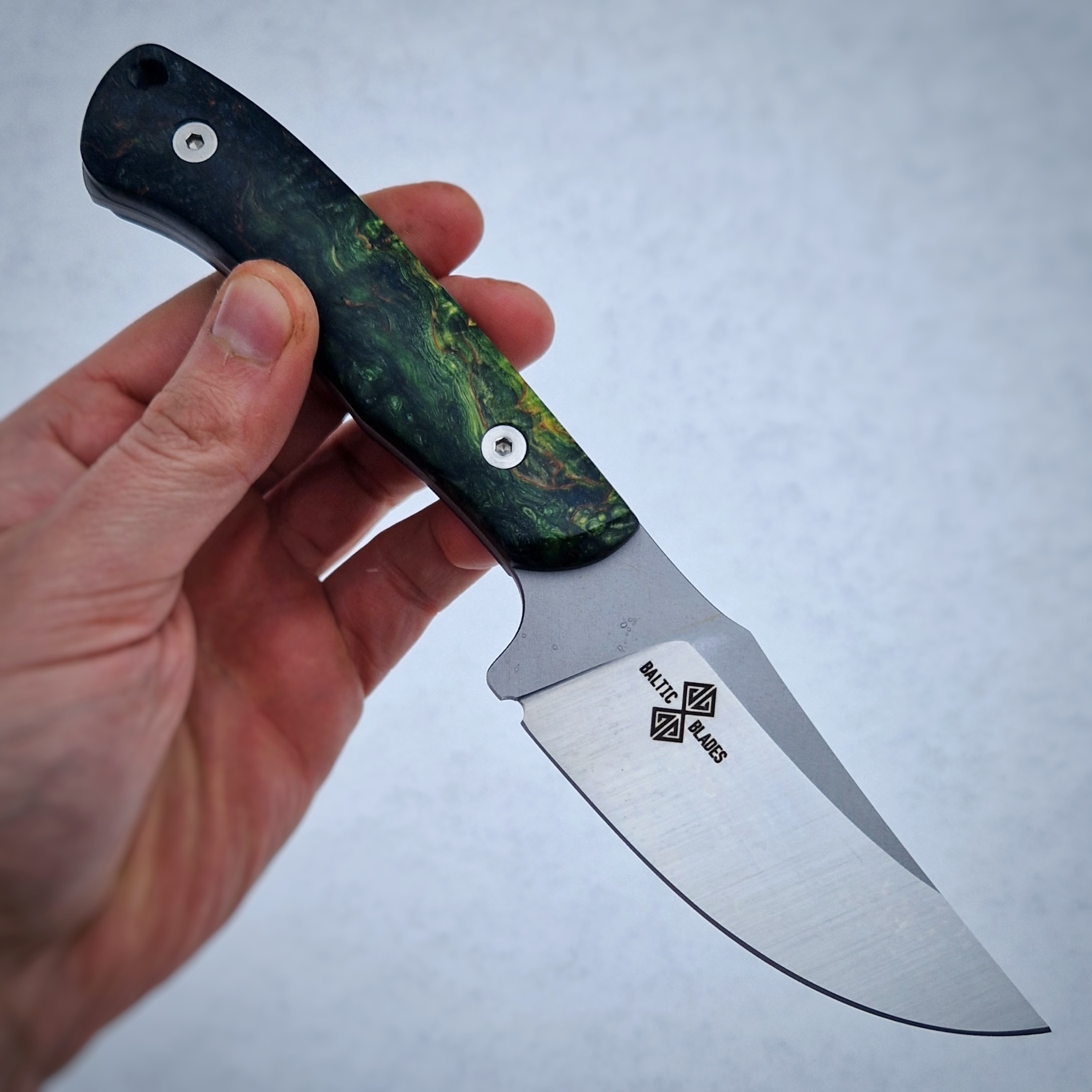

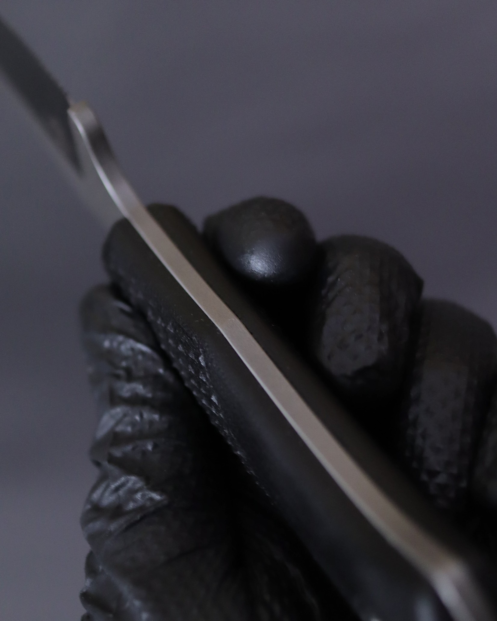

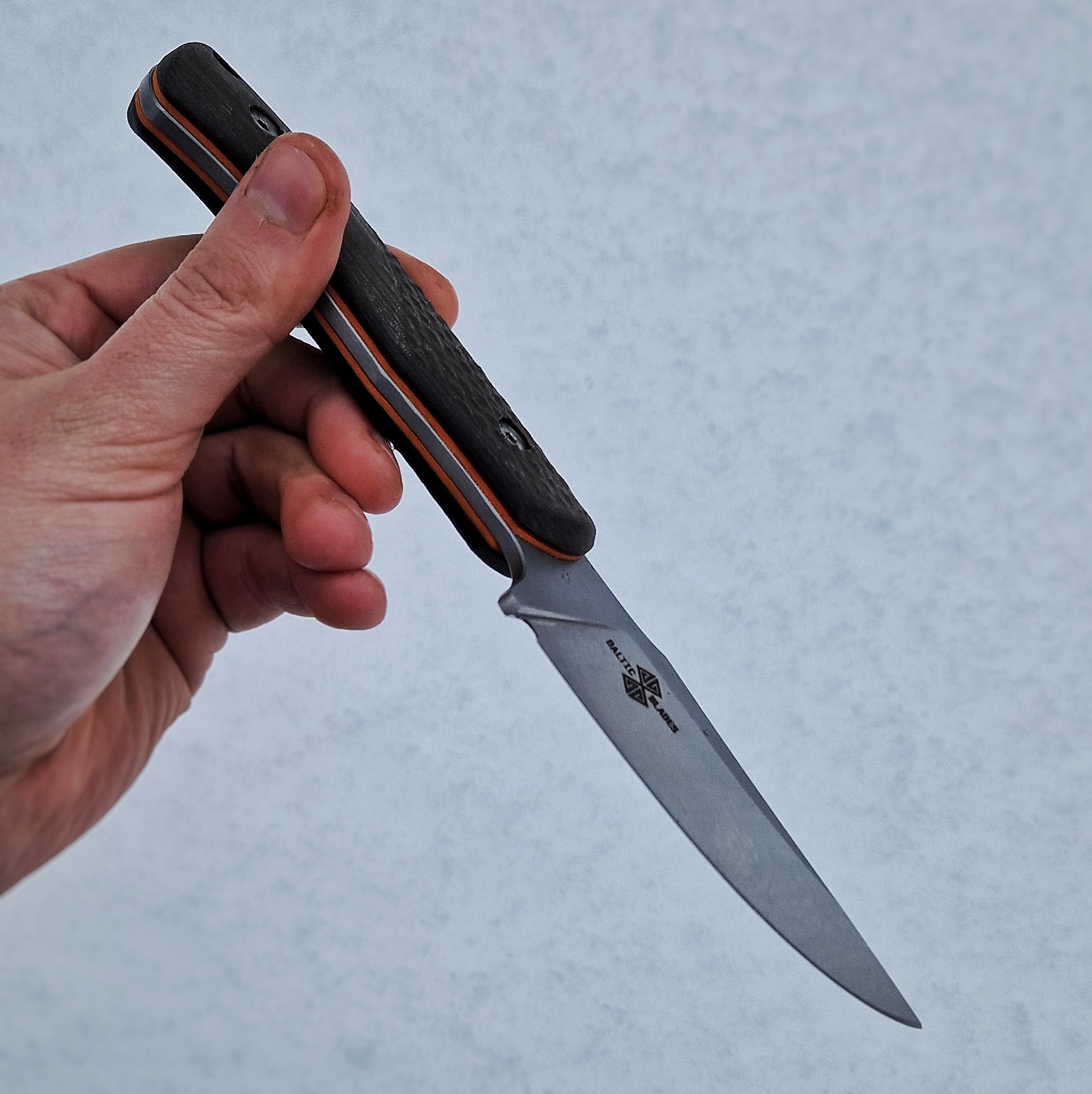

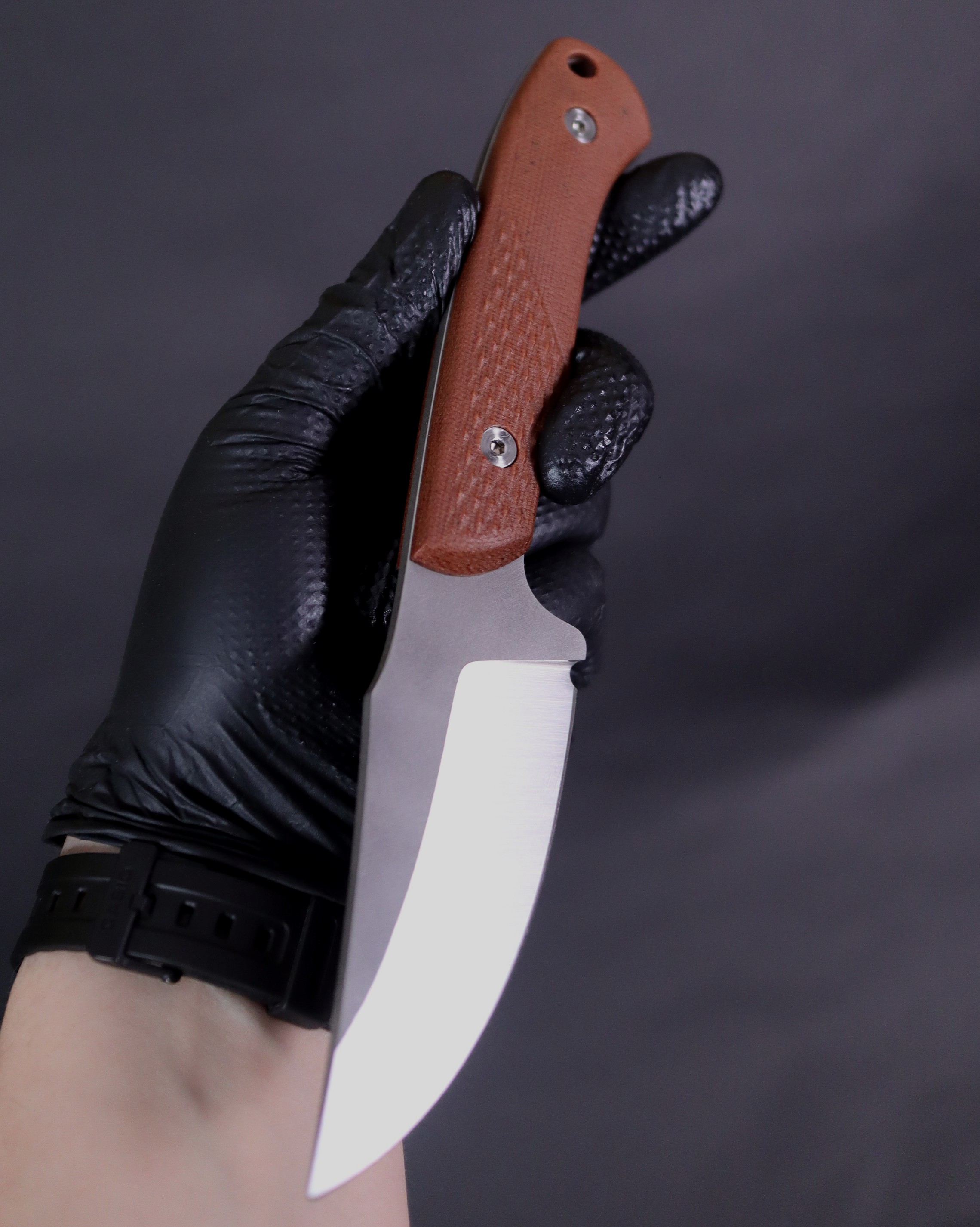

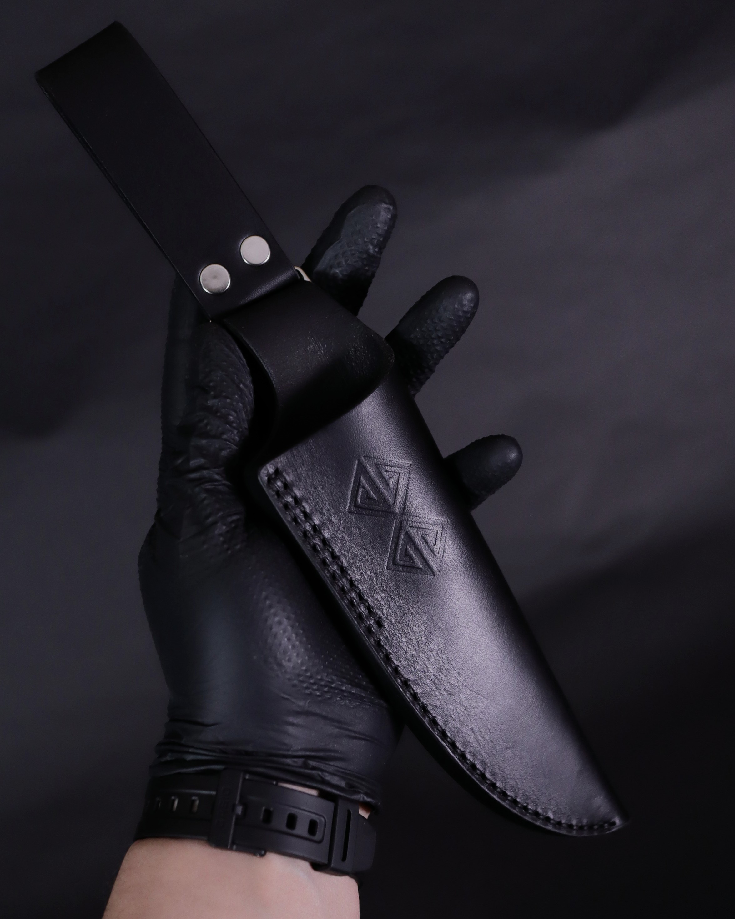

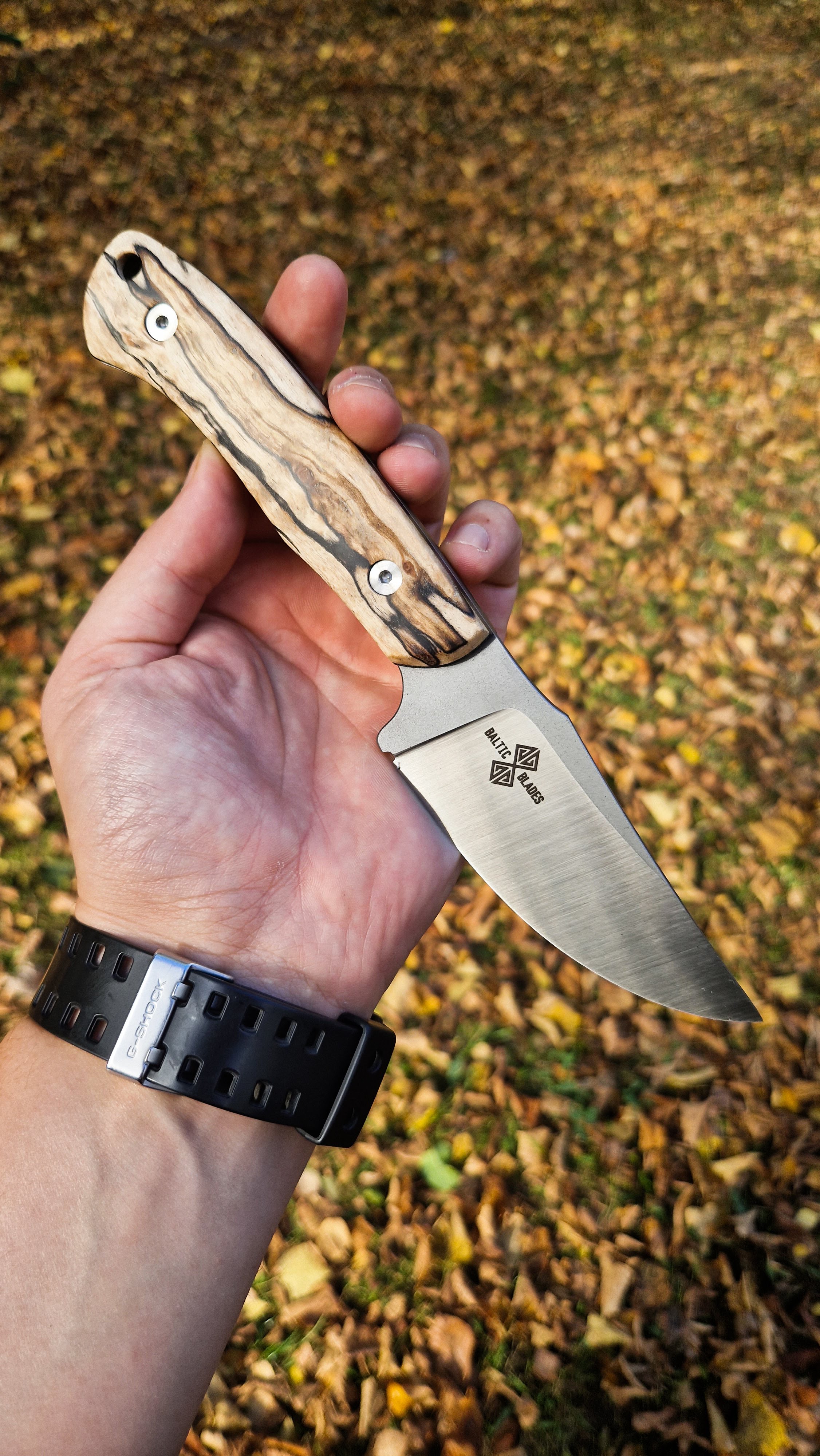

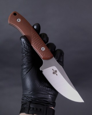

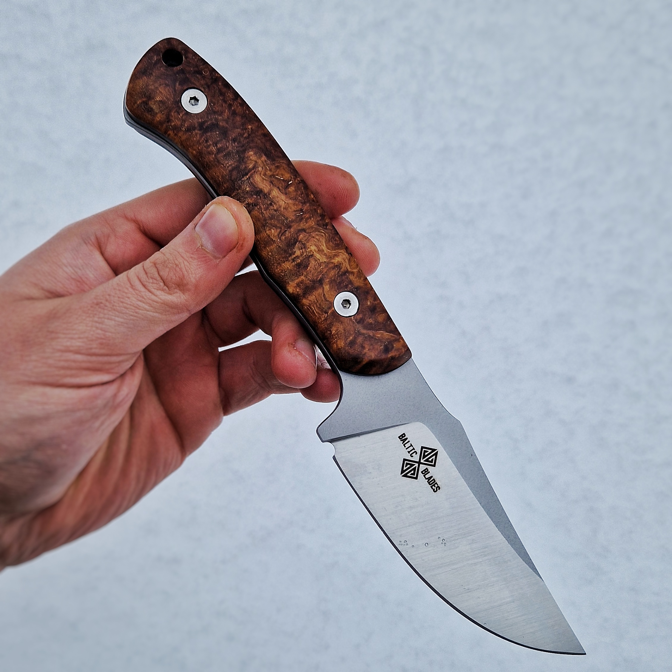

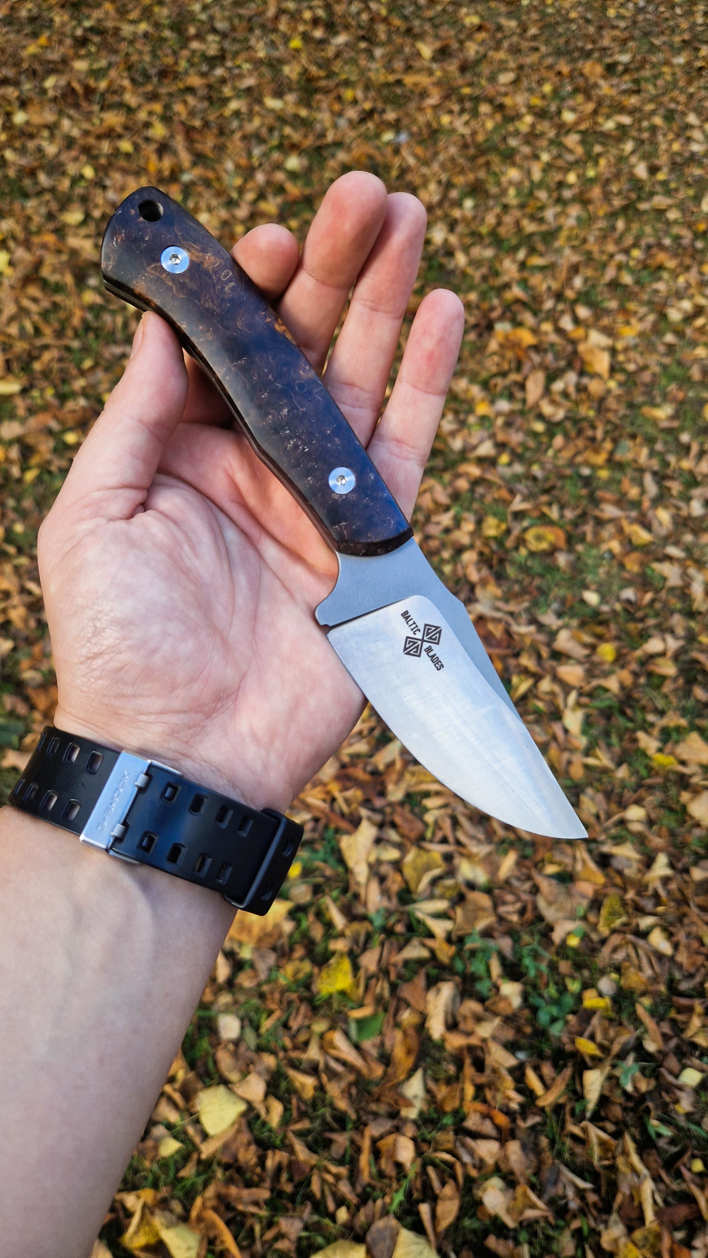

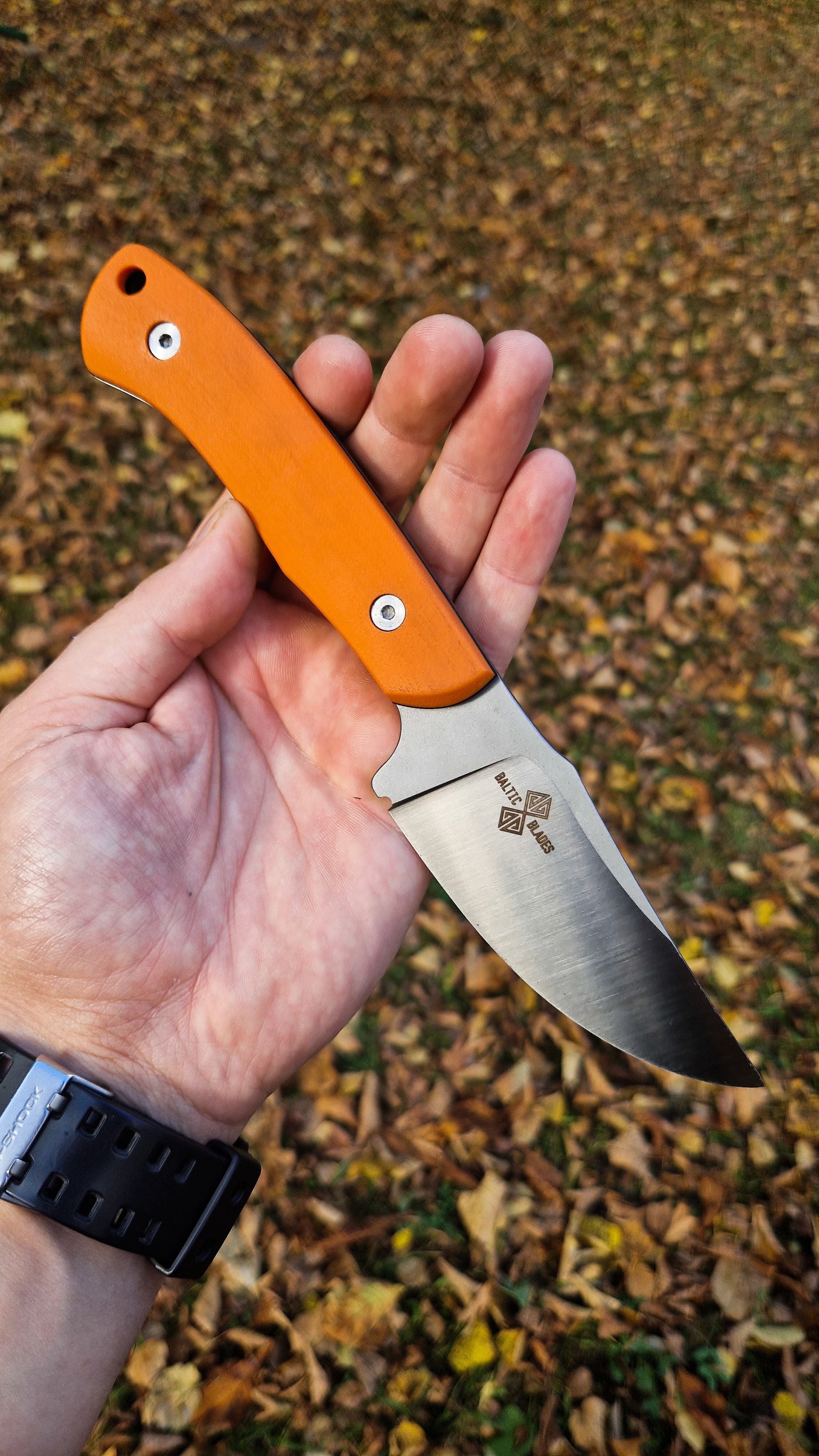

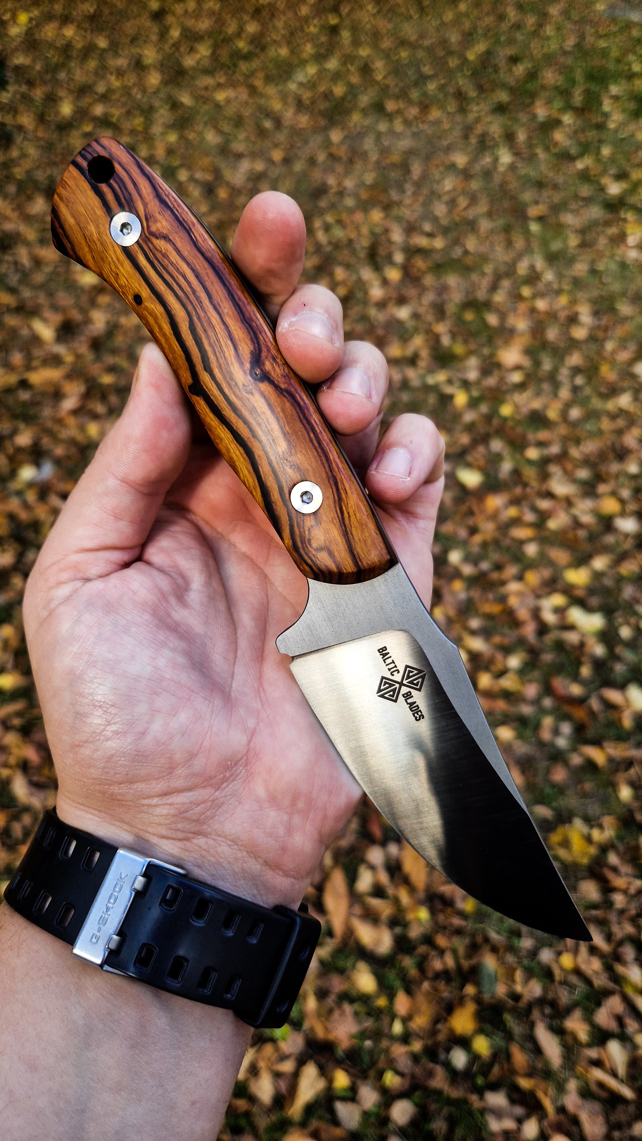

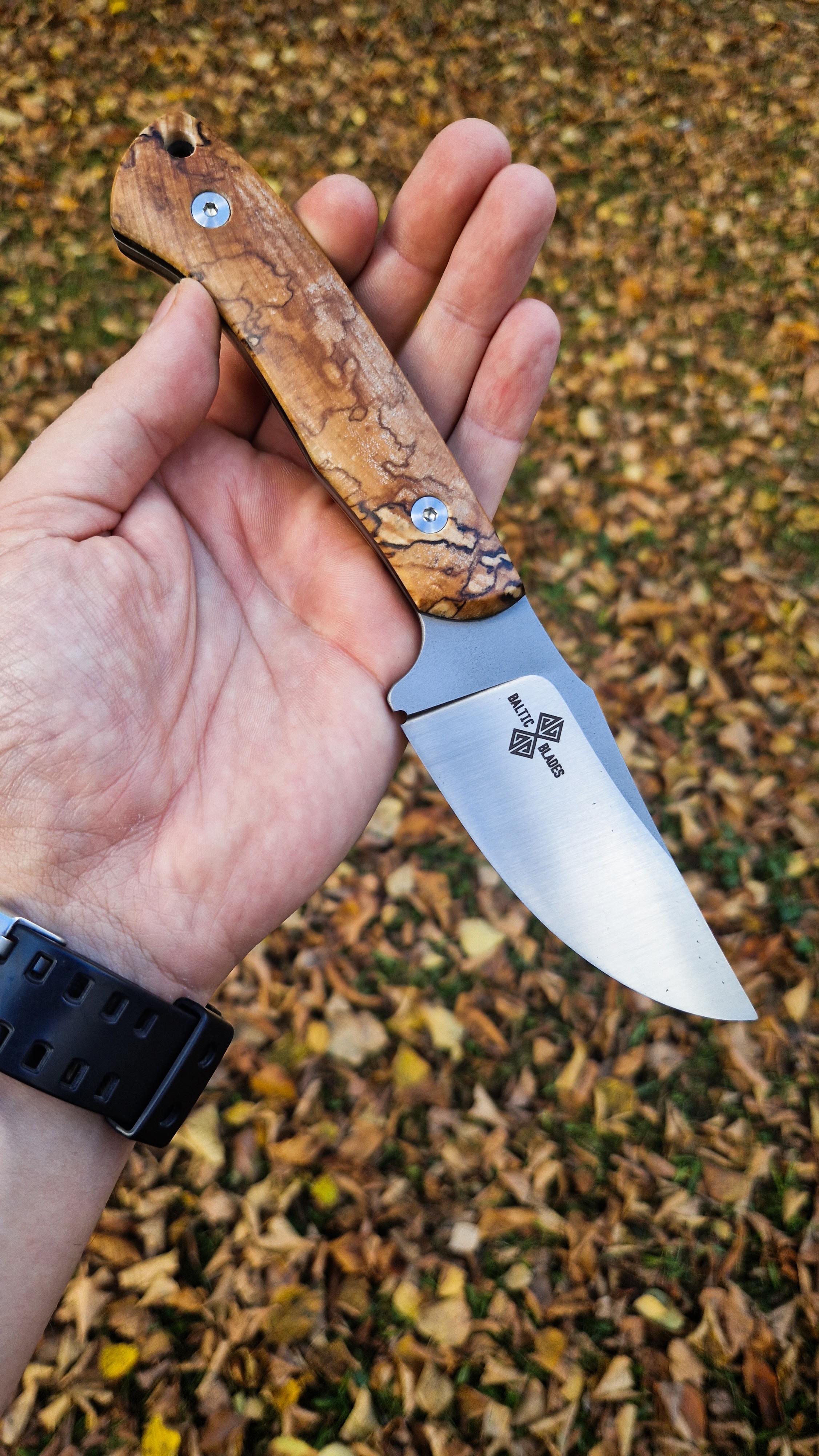

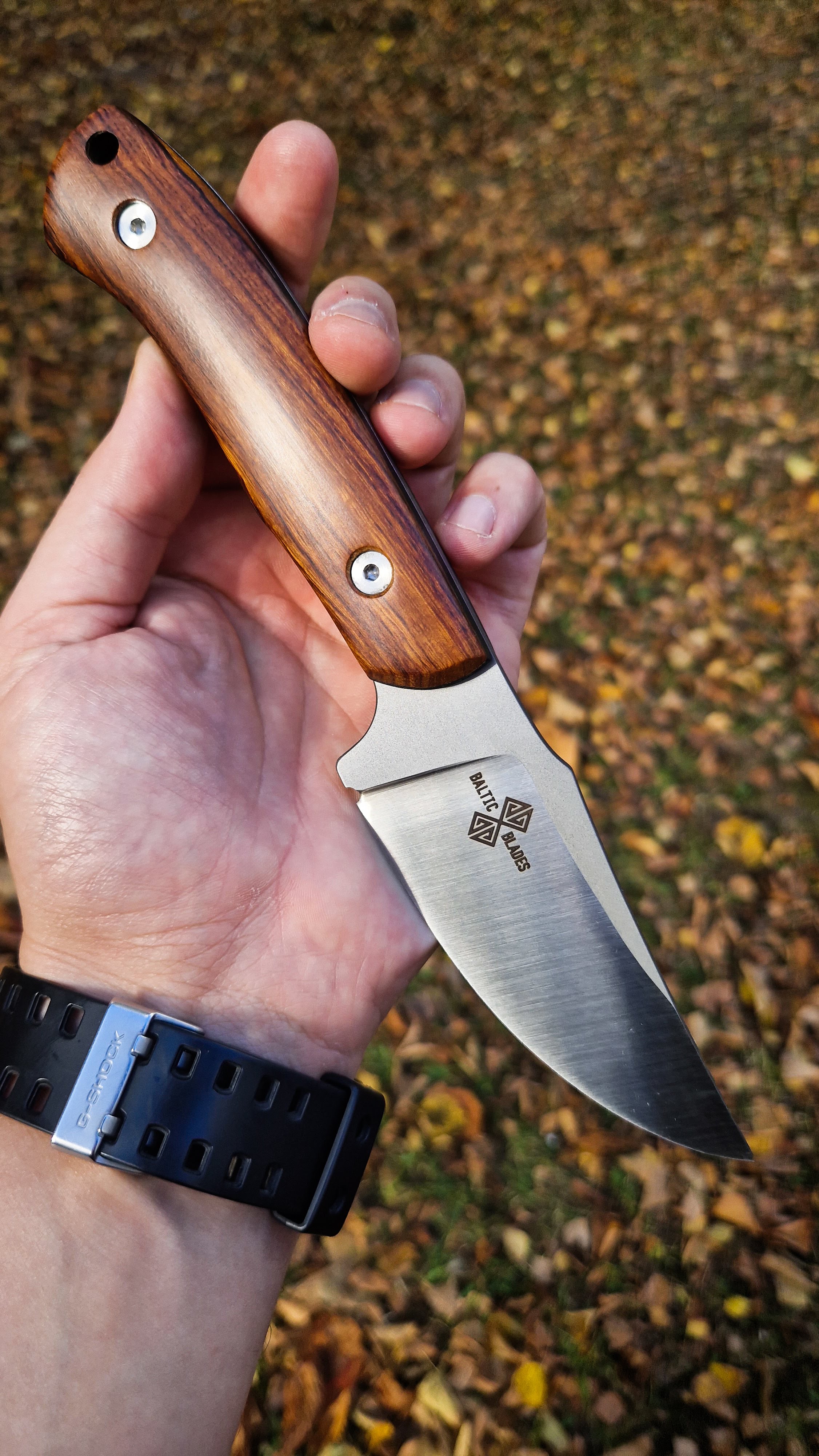

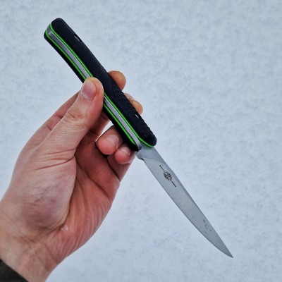

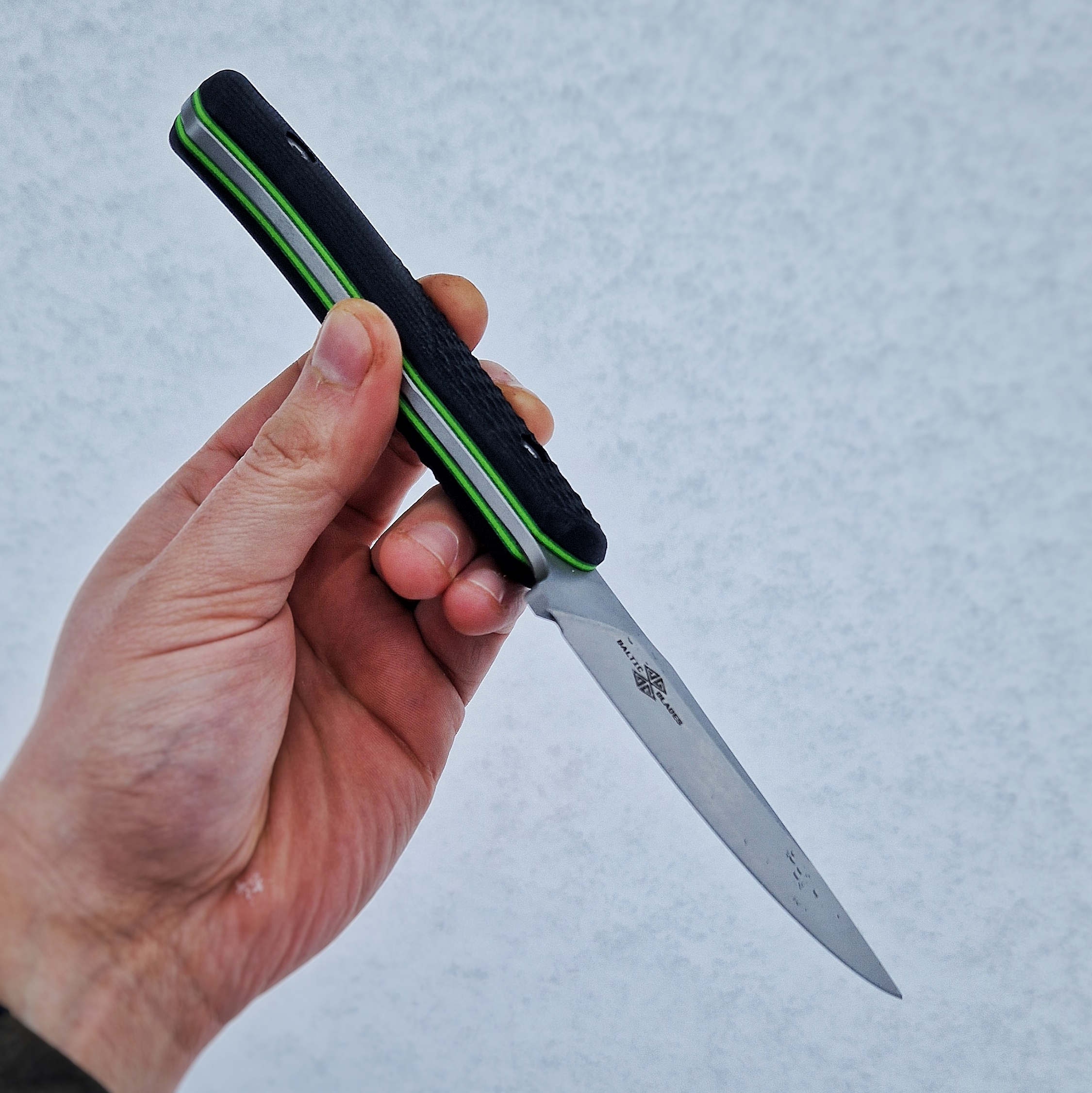

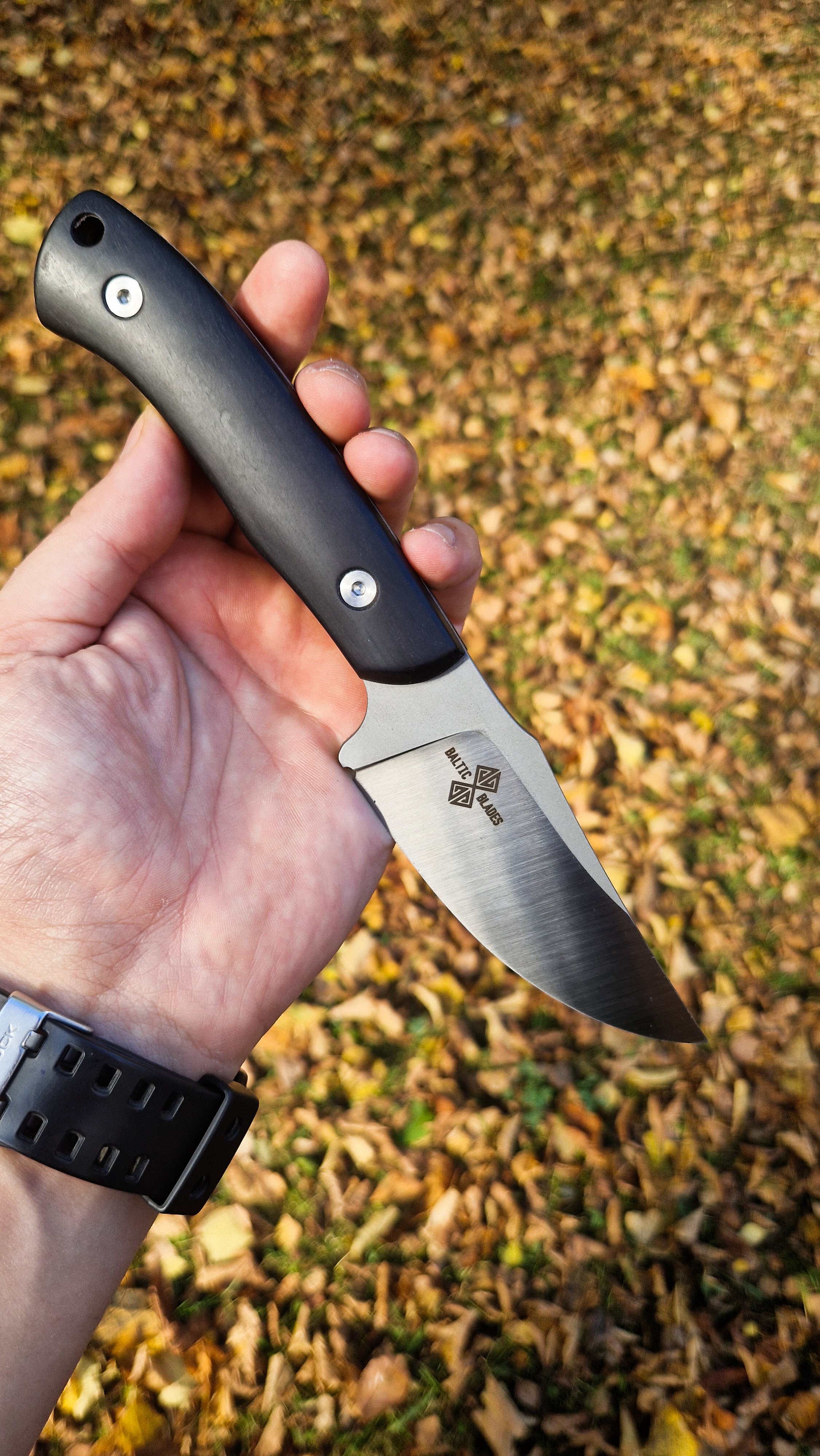

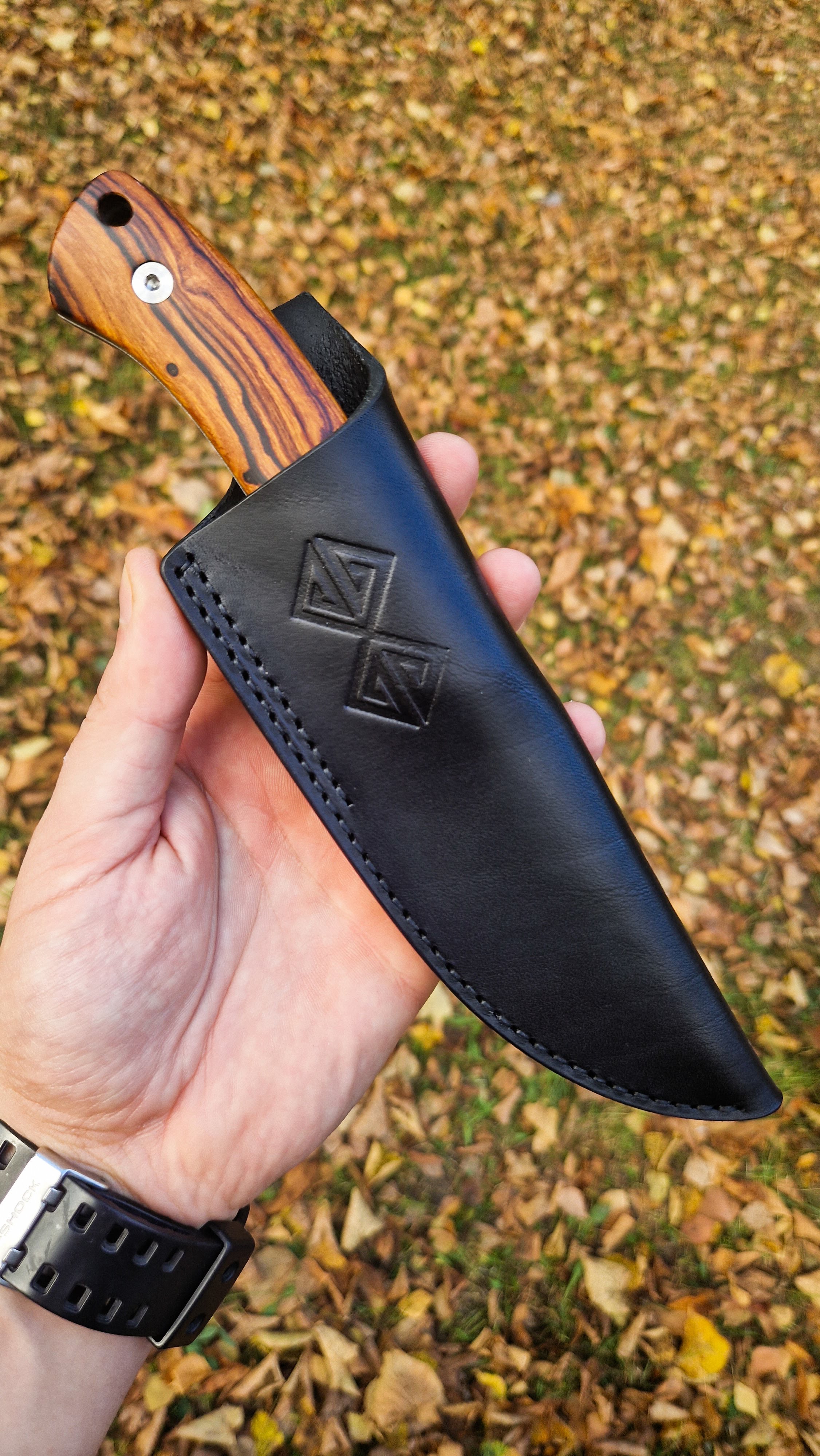

Nauji peiliukai, taikyti lupimui, maistui ruošti gamtoje.
Tik šiti bus su stab. mediena, visi kiti bus su sintetinėm/kompozitinėm kriaunom.
Rankenos gamintos iš stab. medienos, ironwood, G10 ir micartos.
AEB-L 3.5mm 60-61HRC (Giko)
Dėklus gamino ARLeather
Bendras ilgis: 225mm
Geležtės ilgis: 100mm
Visos rankenos su juodos mikartos intarpais.
Kriaunos pritvirtintos nerūdijančio plieno varžtais.
1.jpeg [ 1.68 MiB | Peržiūrėta 5663 kartus(ų) ]
2.jpeg [ 1.47 MiB | Peržiūrėta 5663 kartus(ų) ]
3.jpeg [ 1.3 MiB | Peržiūrėta 5663 kartus(ų) ]
4.jpeg [ 1.45 MiB | Peržiūrėta 5663 kartus(ų) ]
5.jpeg [ 1.05 MiB | Peržiūrėta 5663 kartus(ų) ]
6.jpeg [ 1.48 MiB | Peržiūrėta 5663 kartus(ų) ]
7.jpeg [ 1.49 MiB | Peržiūrėta 5663 kartus(ų) ]
8.jpeg [ 1.48 MiB | Peržiūrėta 5663 kartus(ų) ]
9.jpeg [ 1.56 MiB | Peržiūrėta 5663 kartus(ų) ]
StandartinėParašytas: 2022-10-10- 22:39
Labai neblogai. +1
Tik panašu, kad savo peilių eksploatacijos eigoje negalandi. Arba darai tai labai retai.
Nes kitu atveju ašmenų pradžią (ar bent jau išpjovą) pradėtum daryti kitaip. ;)

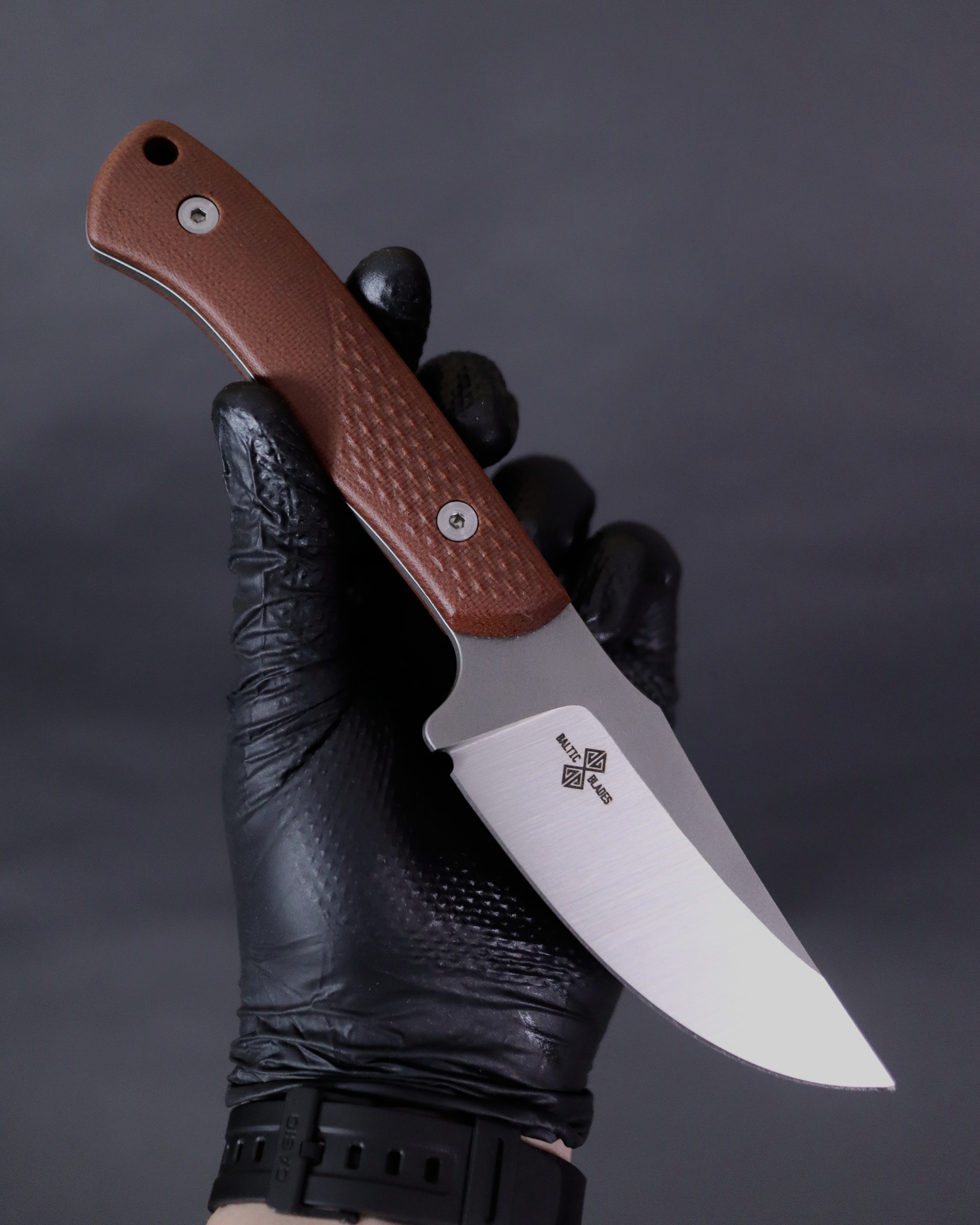

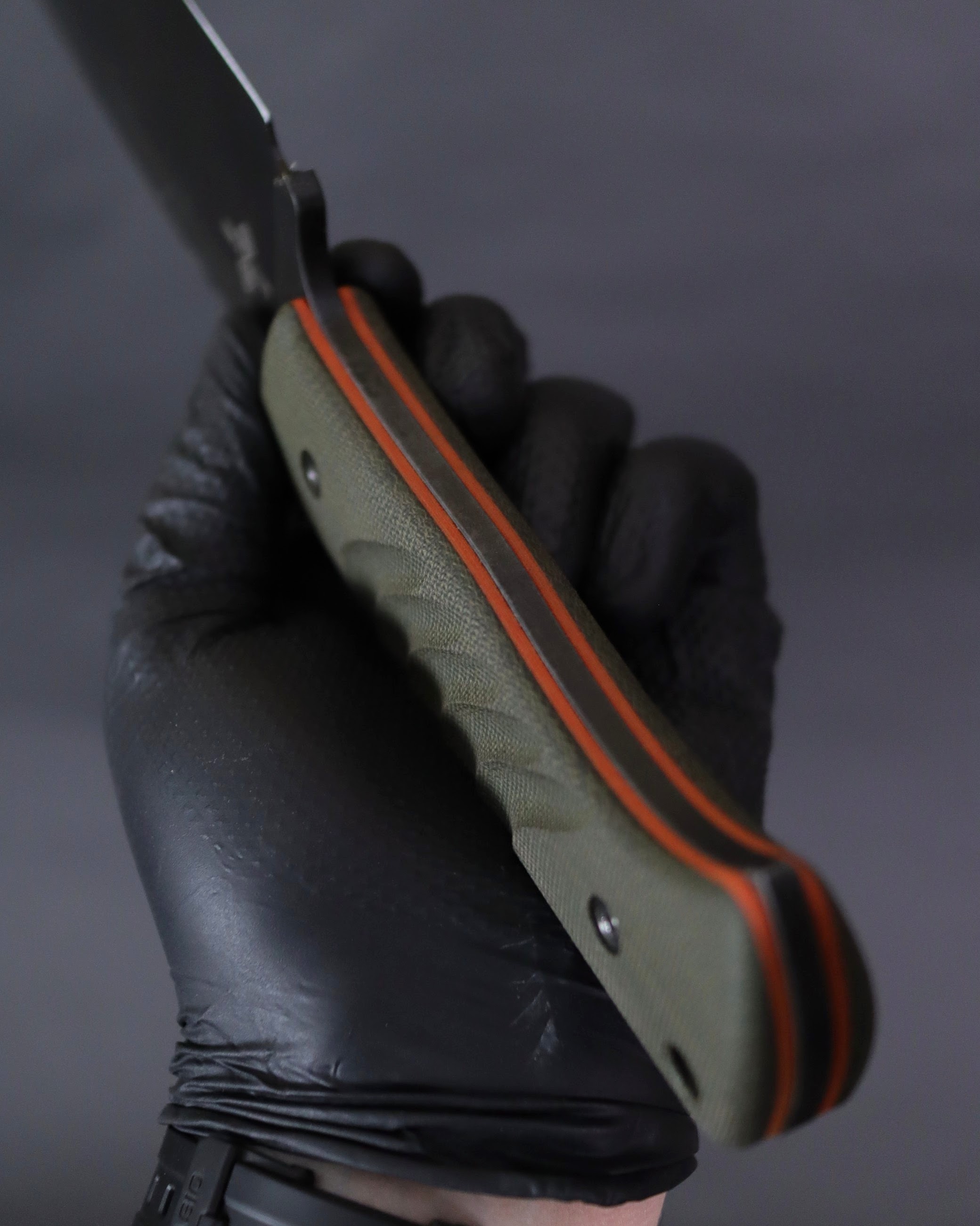

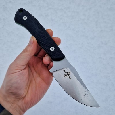

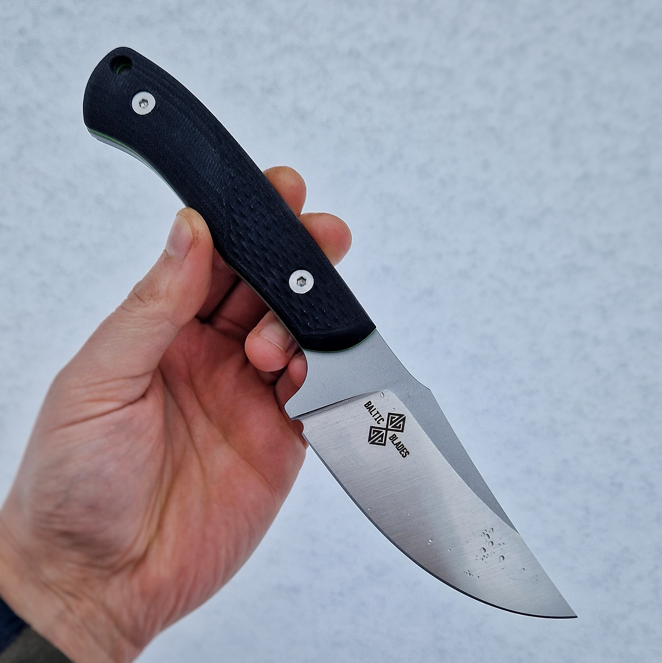

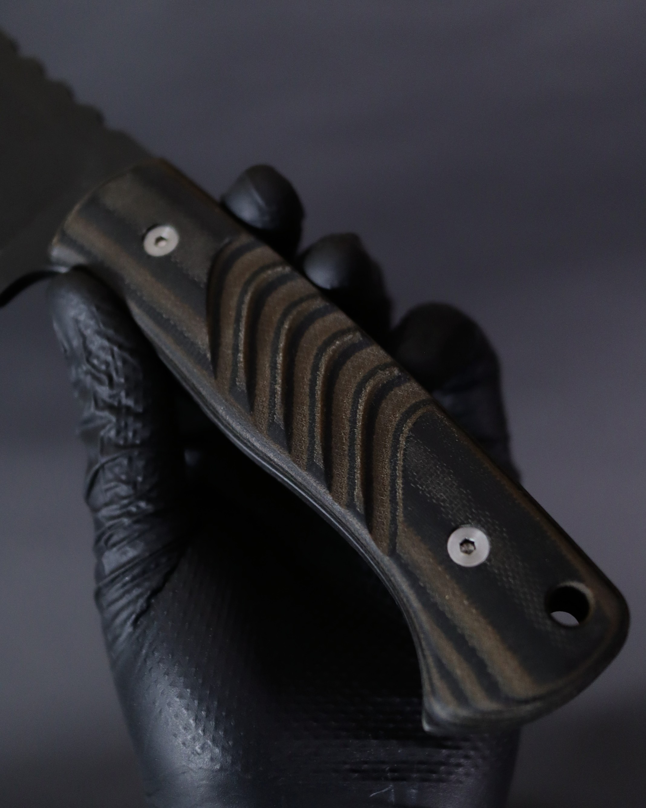

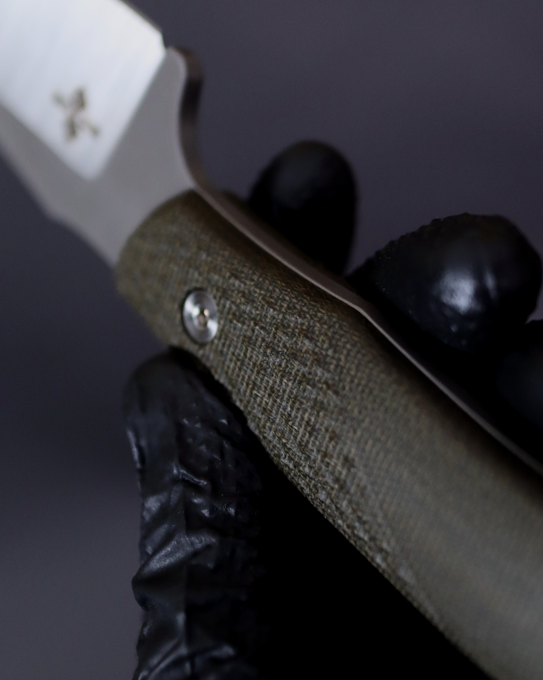

StandartinėParašytas: 2022-12-12- 19:16
Kopos
Rankenos su skirtingais tekstolito intarpais.
golden 1.jpeg [ 1.08 MiB | Peržiūrėta 5098 kartus(ų) ]
aurora.jpeg [ 513.56 KiB | Peržiūrėta 5098 kartus(ų) ]
black 1.jpeg [ 1.07 MiB | Peržiūrėta 5098 kartus(ų) ]
Black Handle.jpeg [ 1.07 MiB | Peržiūrėta 5098 kartus(ų) ]
kopa_1.jpeg [ 896.23 KiB | Peržiūrėta 5098 kartus(ų) ]
kopa_2.jpeg [ 822.97 KiB | Peržiūrėta 5098 kartus(ų) ]
StandartinėParašytas: 2022-12-12- 21:03
Kažkam bus džiaugsmo. +1
StandartinėParašytas: 2022-12-12- 21:17
gražu. :liuks2:
žiūriu ir galvoju - pribrendai foruminio formatui :hat:

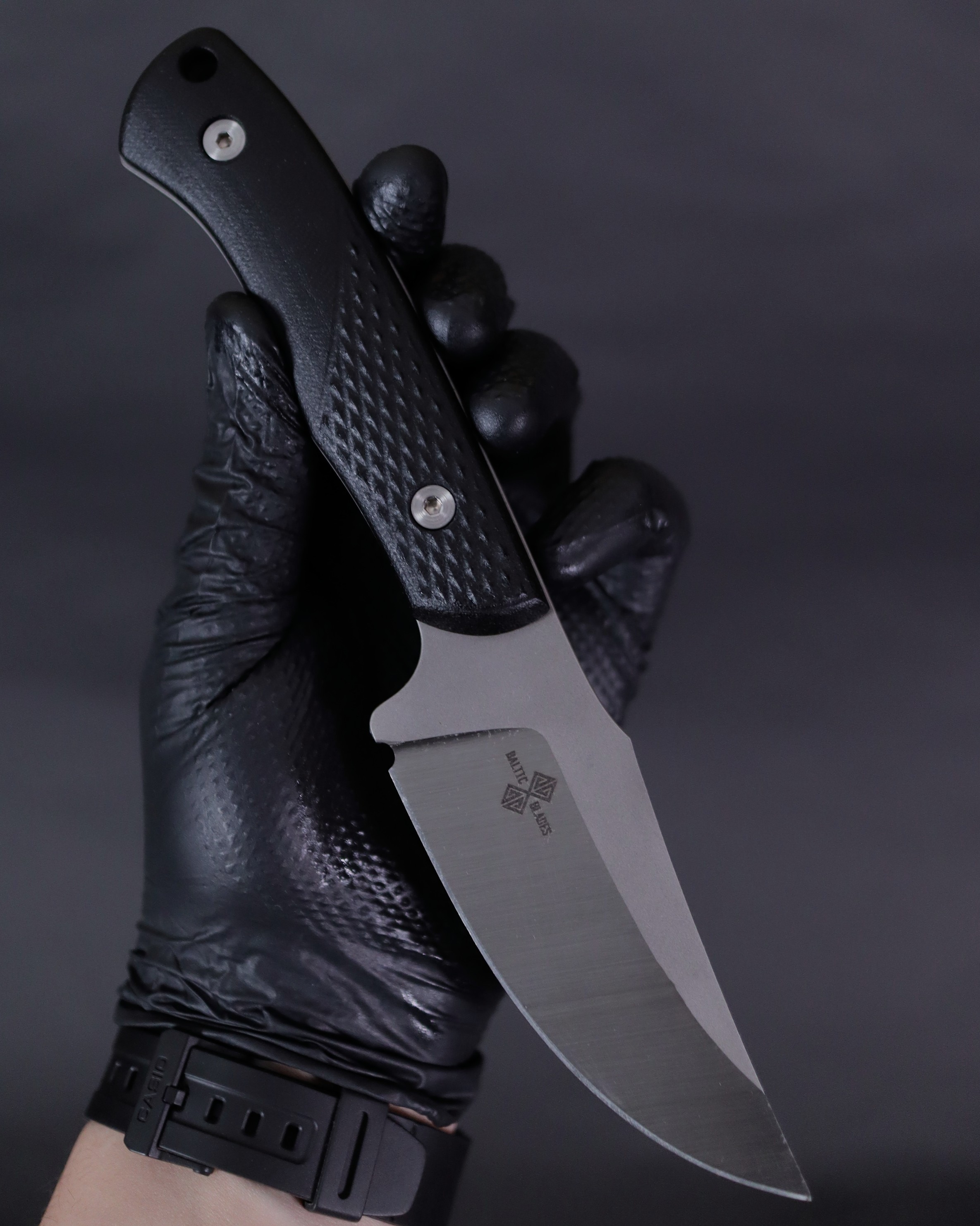

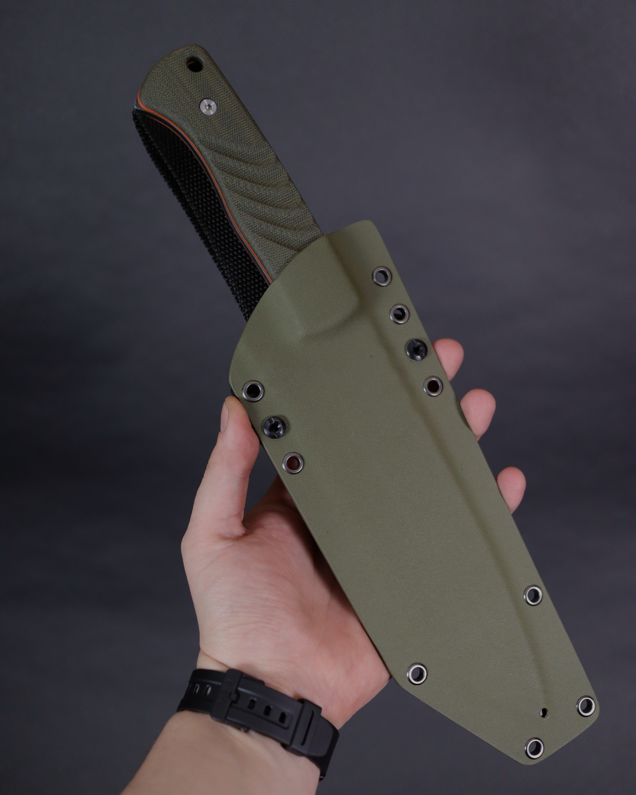

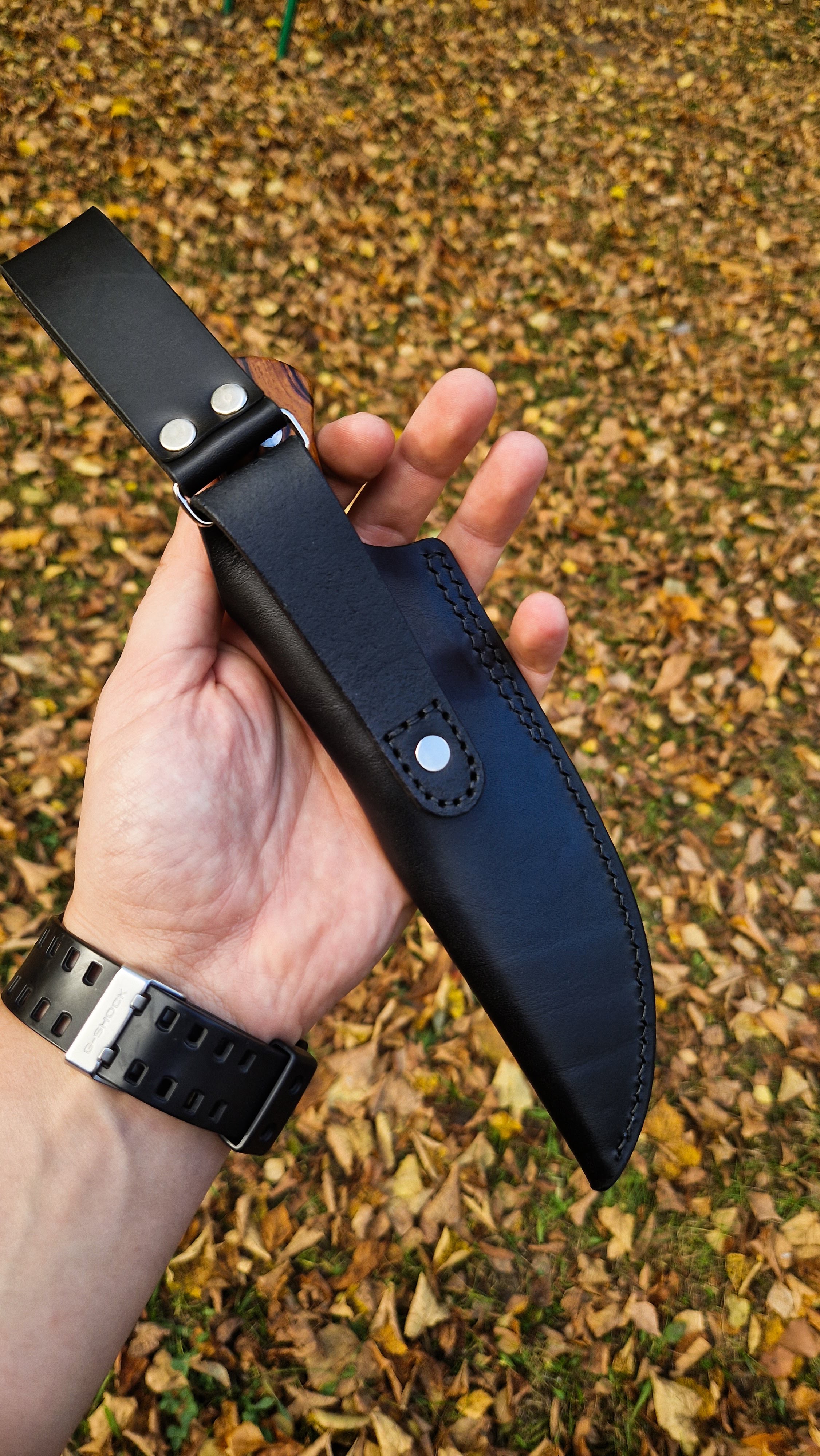

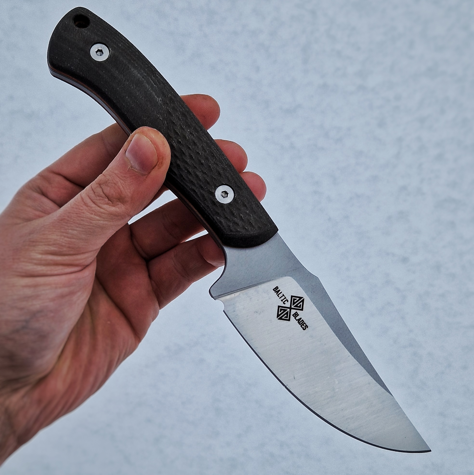

Šiek tiek pernai metų peilių kuriuos tik šiemet sufotkinau:
Kopos
AEB-L 4mm 60-61HRC (Giko)
zal1.jpeg [ 739.65 KiB | Peržiūrėta 4773 kartus(ų) ]
rud1.jpeg [ 855.85 KiB | Peržiūrėta 4773 kartus(ų) ]
juod1.jpeg [ 837.46 KiB | Peržiūrėta 4773 kartus(ų) ]
zal3.jpeg [ 442.59 KiB | Peržiūrėta 4773 kartus(ų) ]
rud2.jpeg [ 780.84 KiB | Peržiūrėta 4773 kartus(ų) ]
juod3.jpeg [ 319.16 KiB | Peržiūrėta 4773 kartus(ų) ]
deklas.jpeg [ 692.84 KiB | Peržiūrėta 4773 kartus(ų) ]

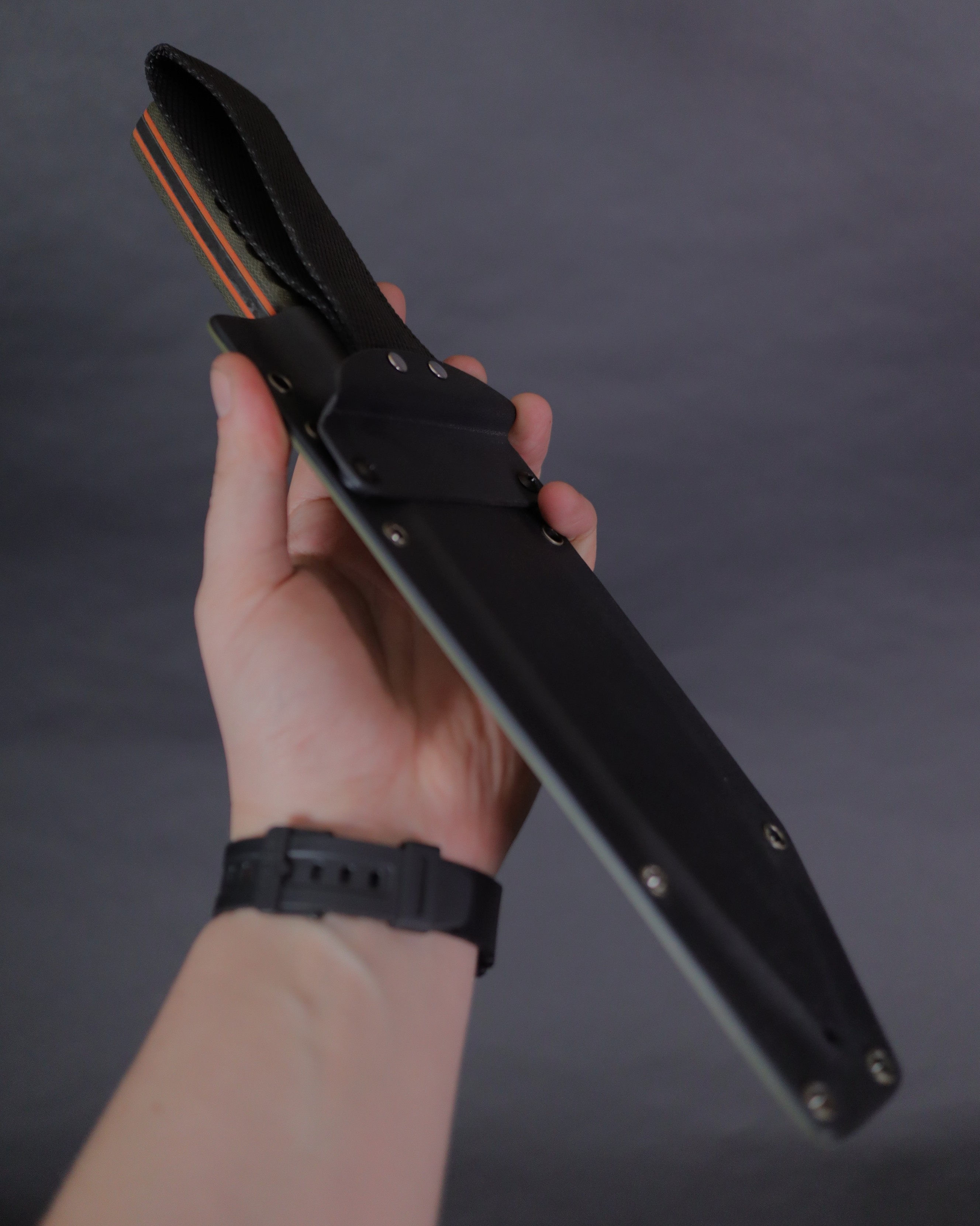

StandartinėParašytas: 2023-01-15- 20:34

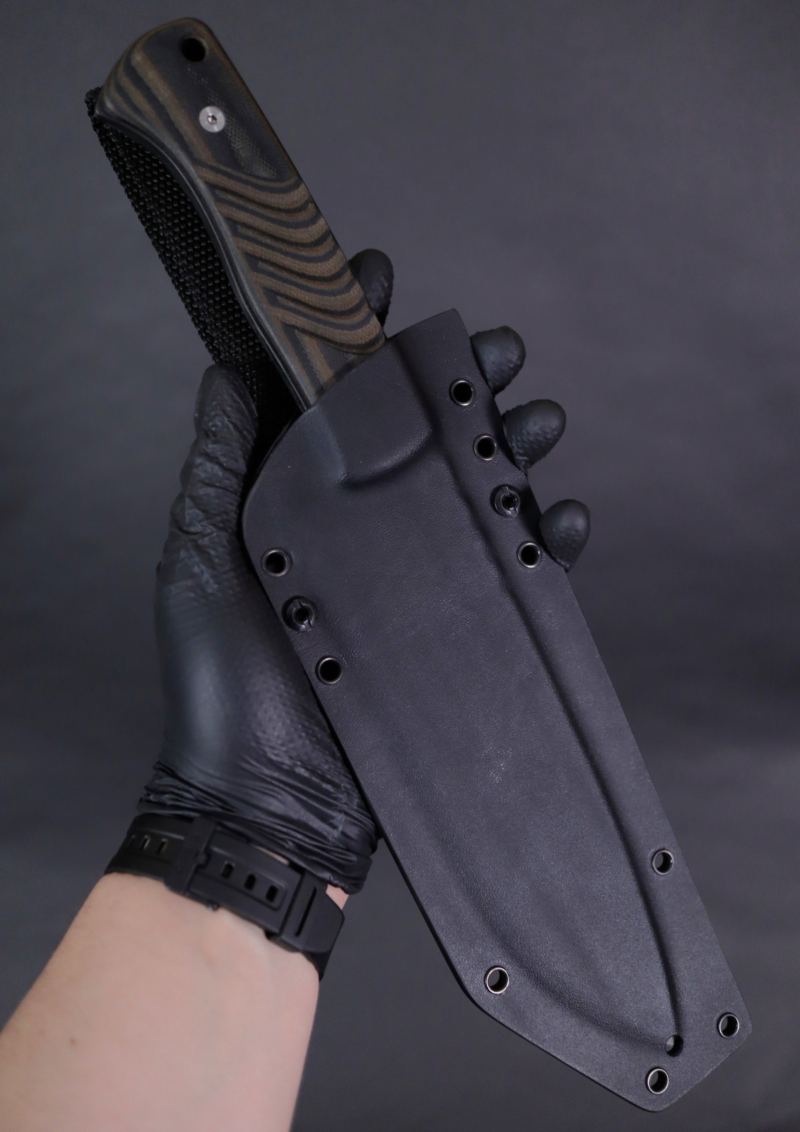

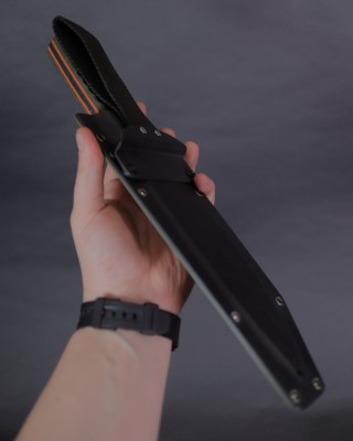

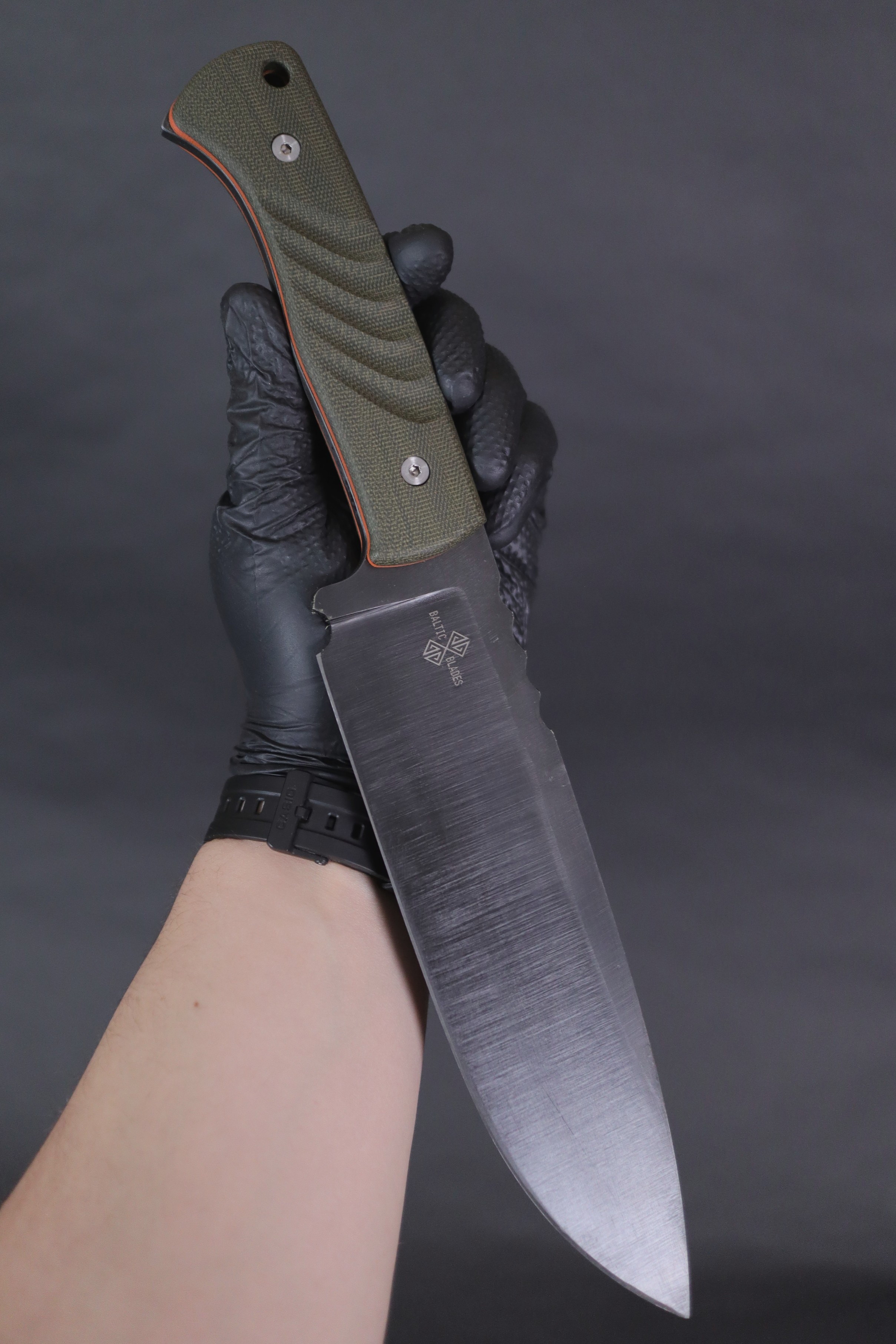

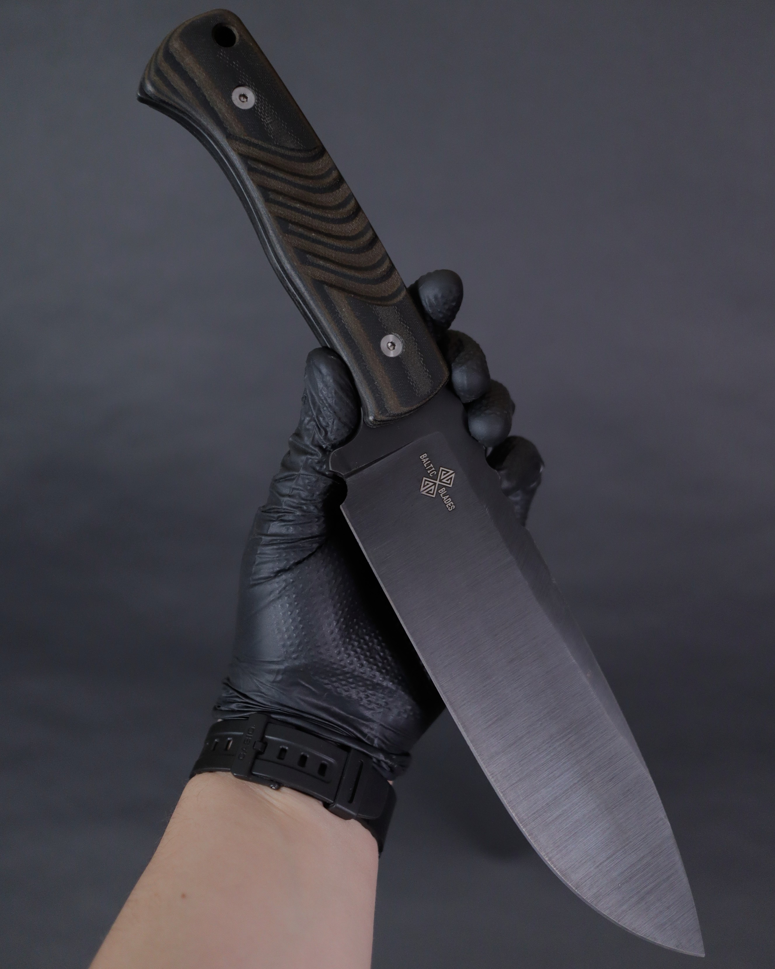

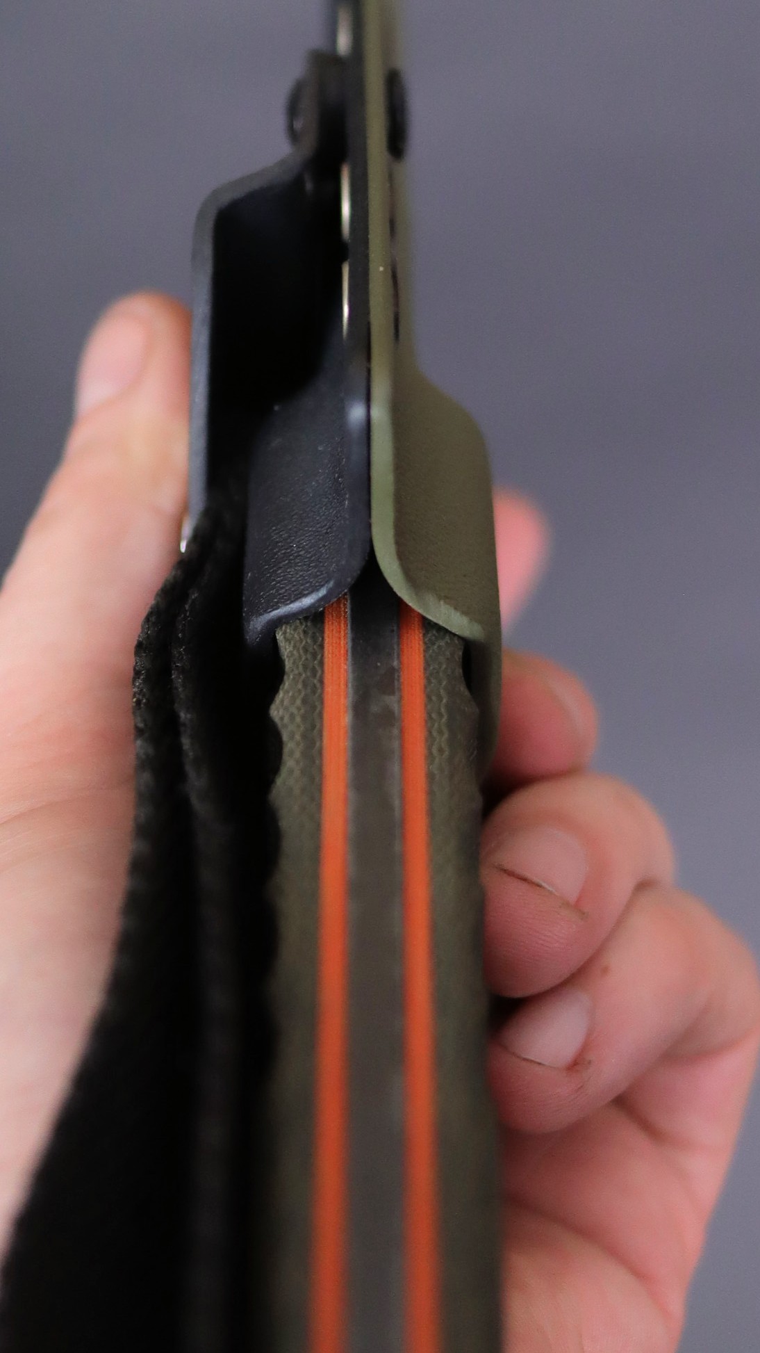

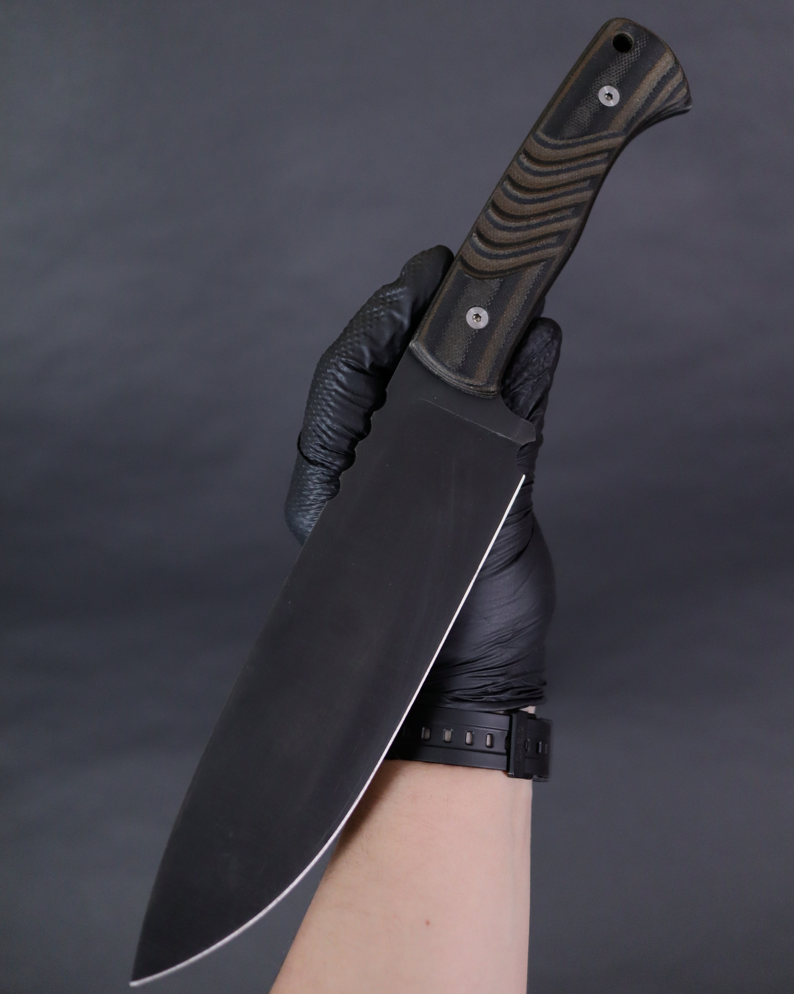

BFK V0.1
5mm 80Crv2
Kydex dėklai su tvirtinimu prie diržo
Bendras ilgis: 350mm
Geležtės ilgis: 200mm
Rankenos: Micarta
Svoris su dėklu: 550g
BFK1.jpeg [ 1.06 MiB | Peržiūrėta 4774 kartus(ų) ]
bfk4.jpeg [ 1.1 MiB | Peržiūrėta 4774 kartus(ų) ]
bfk3.jpeg [ 630.75 KiB | Peržiūrėta 4774 kartus(ų) ]
BFK2.jpeg [ 889.88 KiB | Peržiūrėta 4774 kartus(ų) ]
bfz1.jpeg [ 1.09 MiB | Peržiūrėta 4774 kartus(ų) ]
bfz2.jpeg [ 401.9 KiB | Peržiūrėta 4774 kartus(ų) ]
bfz3.jpeg [ 1.12 MiB | Peržiūrėta 4774 kartus(ų) ]
bfz4.jpeg [ 829.67 KiB | Peržiūrėta 4774 kartus(ų) ]
bfz5.jpeg [ 261.74 KiB | Peržiūrėta 4774 kartus(ų) ]
Paskutinį kartą redagavo PauliusJ 2023-01-15- 22:56. Iš viso redaguota 1 kartą.
StandartinėParašytas: 2023-01-15- 20:53
BFK tai čia Big F***ing Knife? :/
