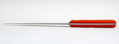

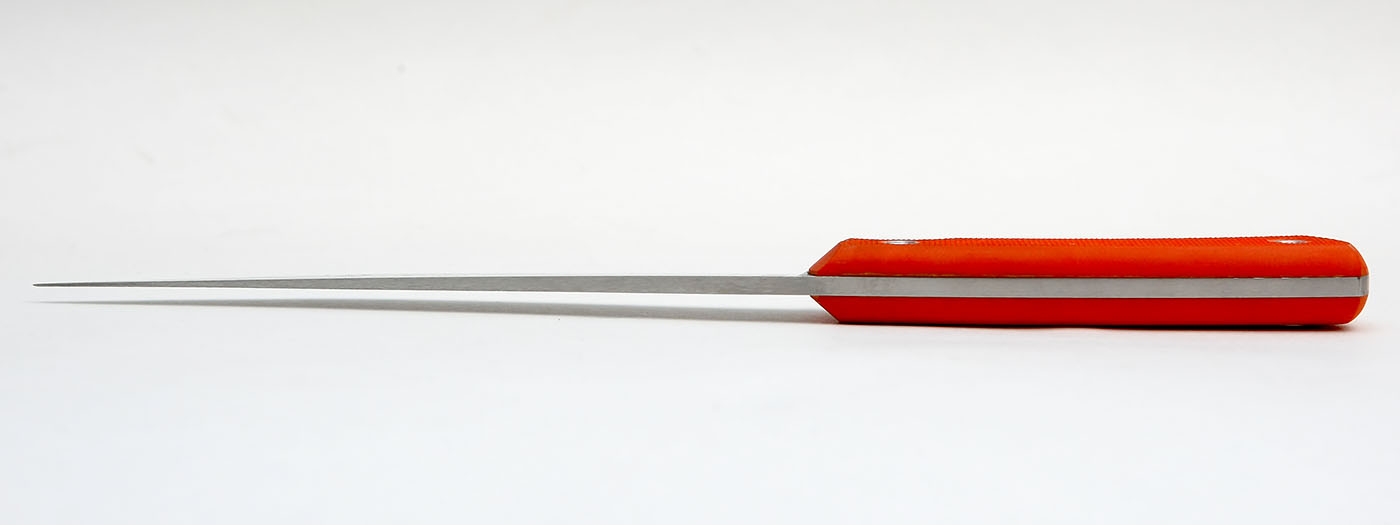

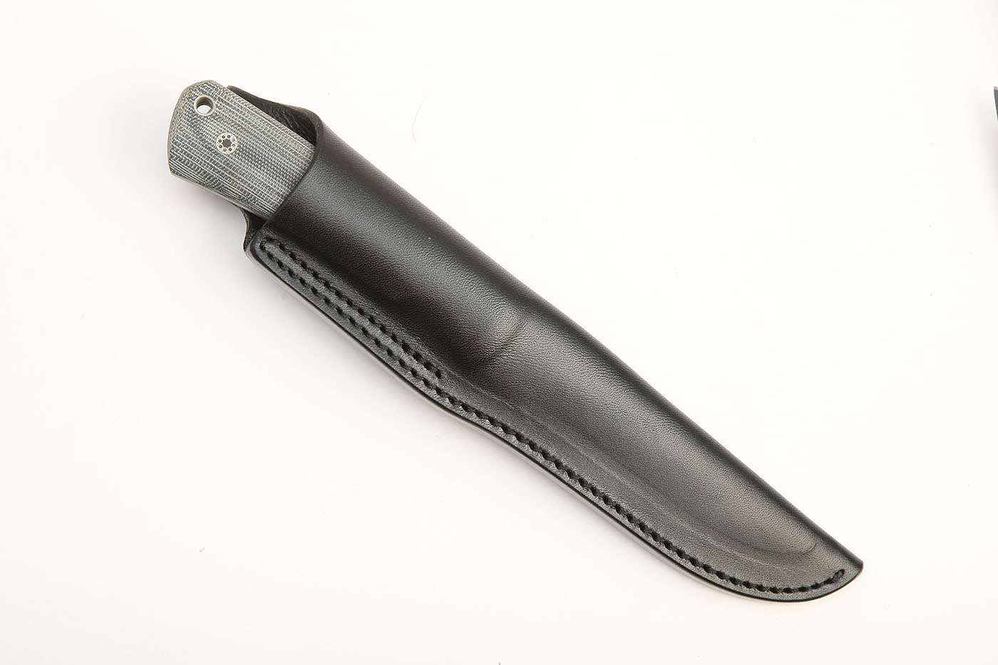

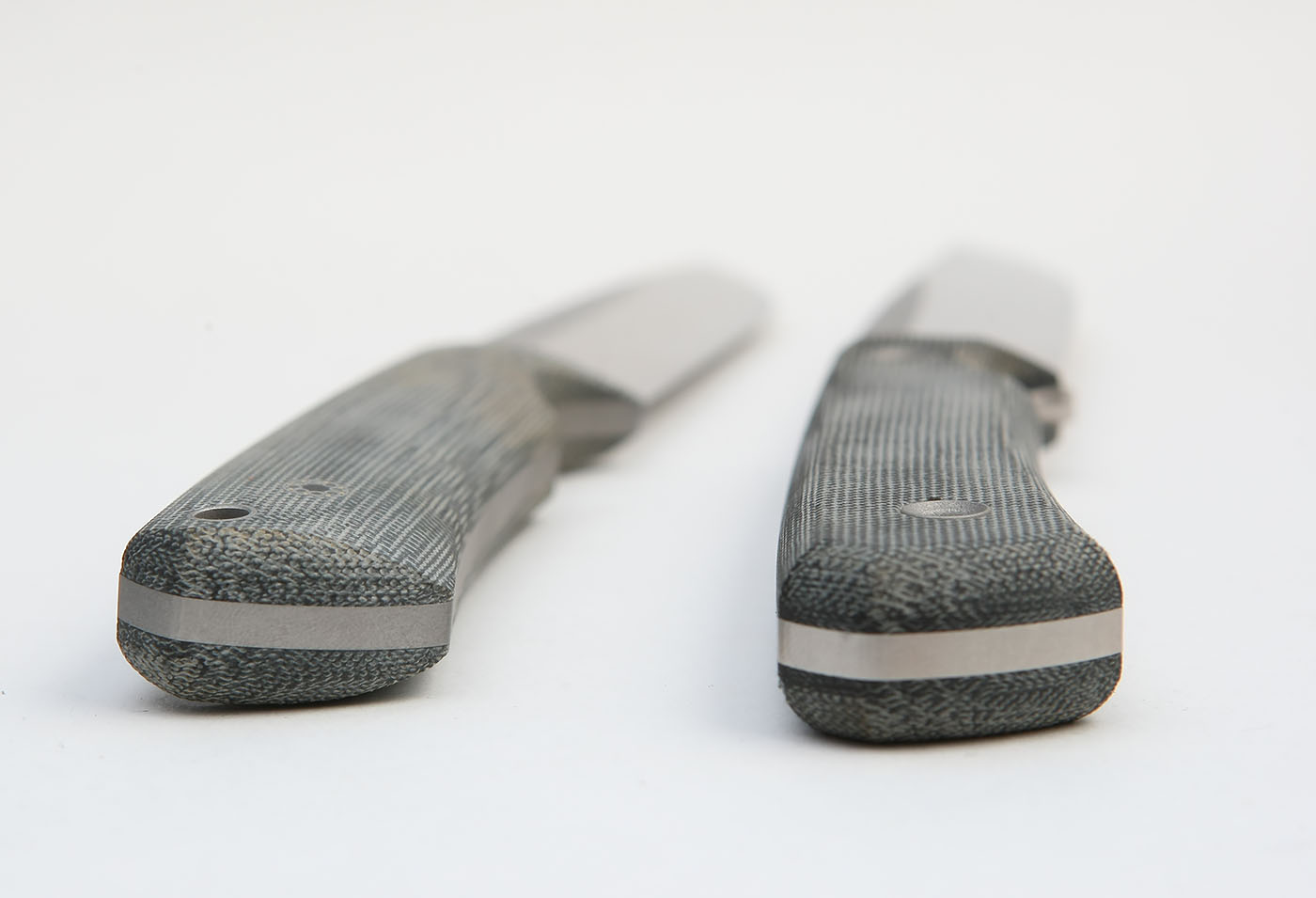

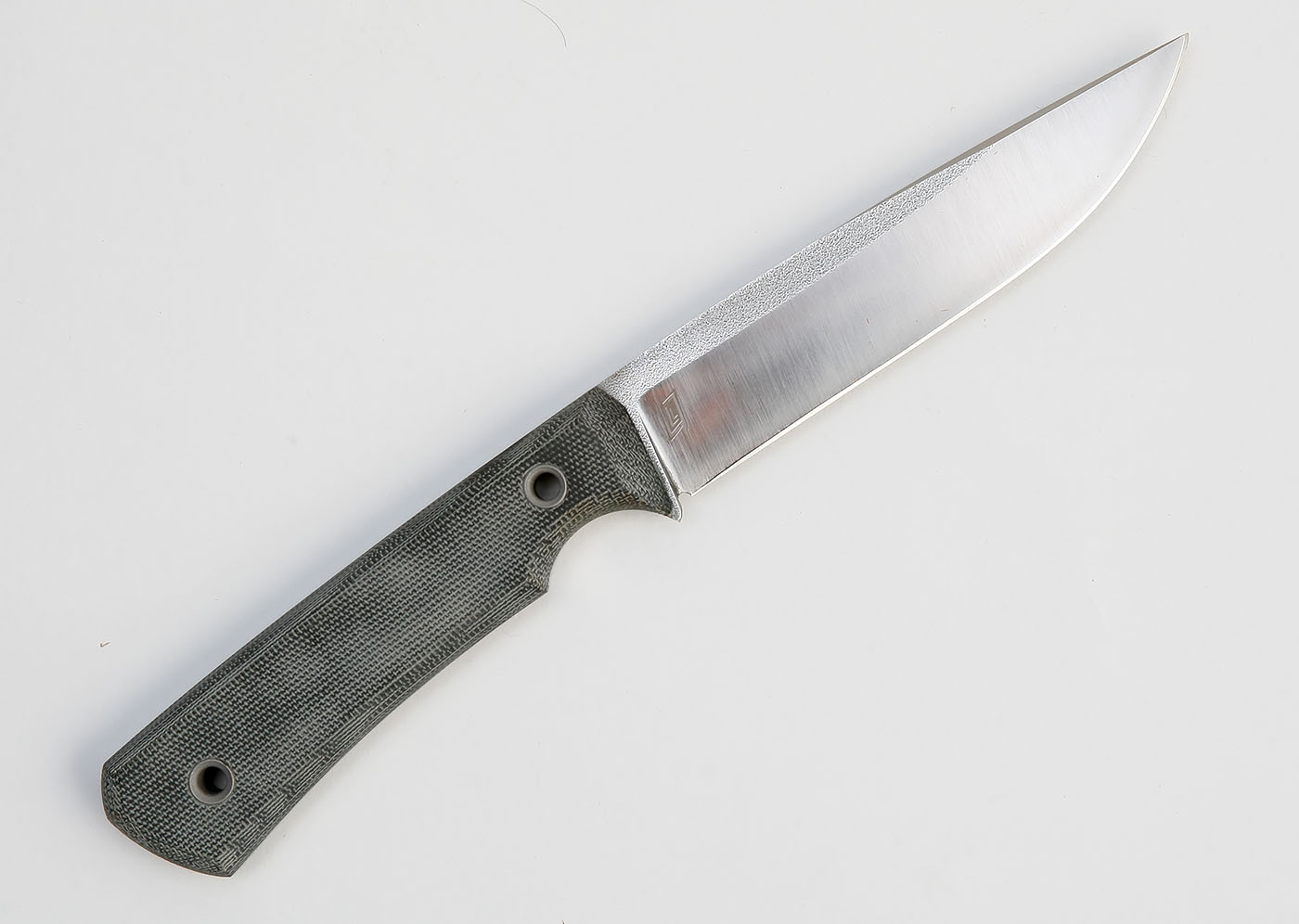

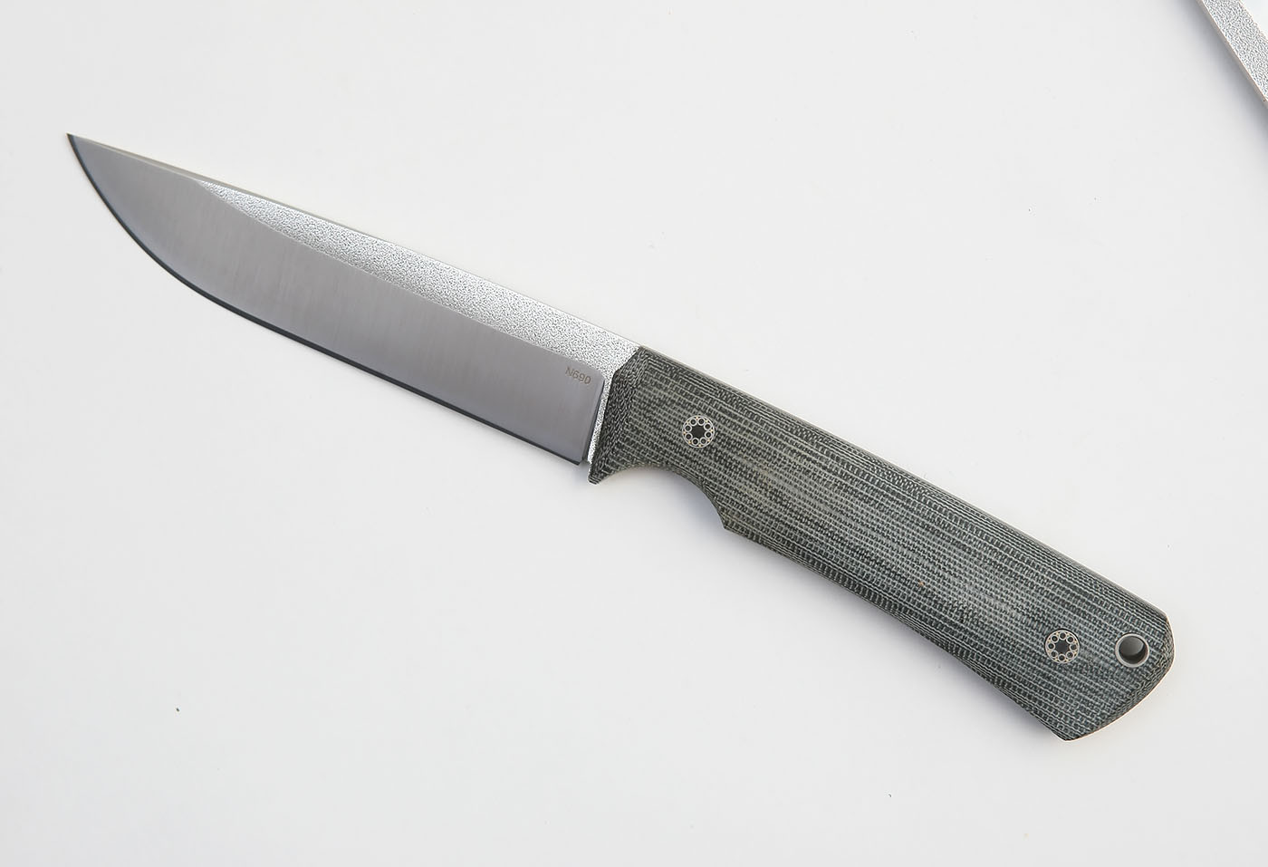

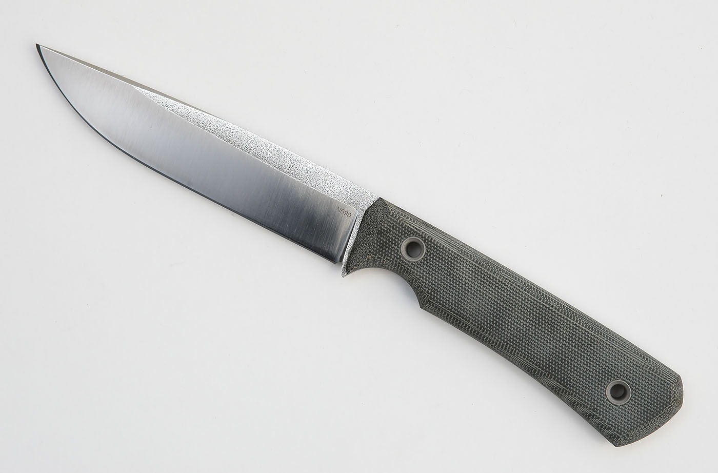

# 334 -335 Naujas universalaus peiliuko modelis . Geležtė 125x26x4mm N690, grūdinta Tomo, apie 60 HRC .
Kriaunos - juoda canvas micarta.

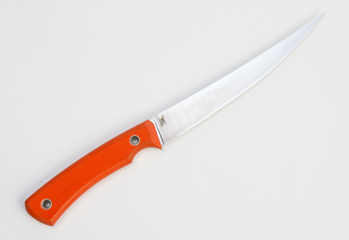

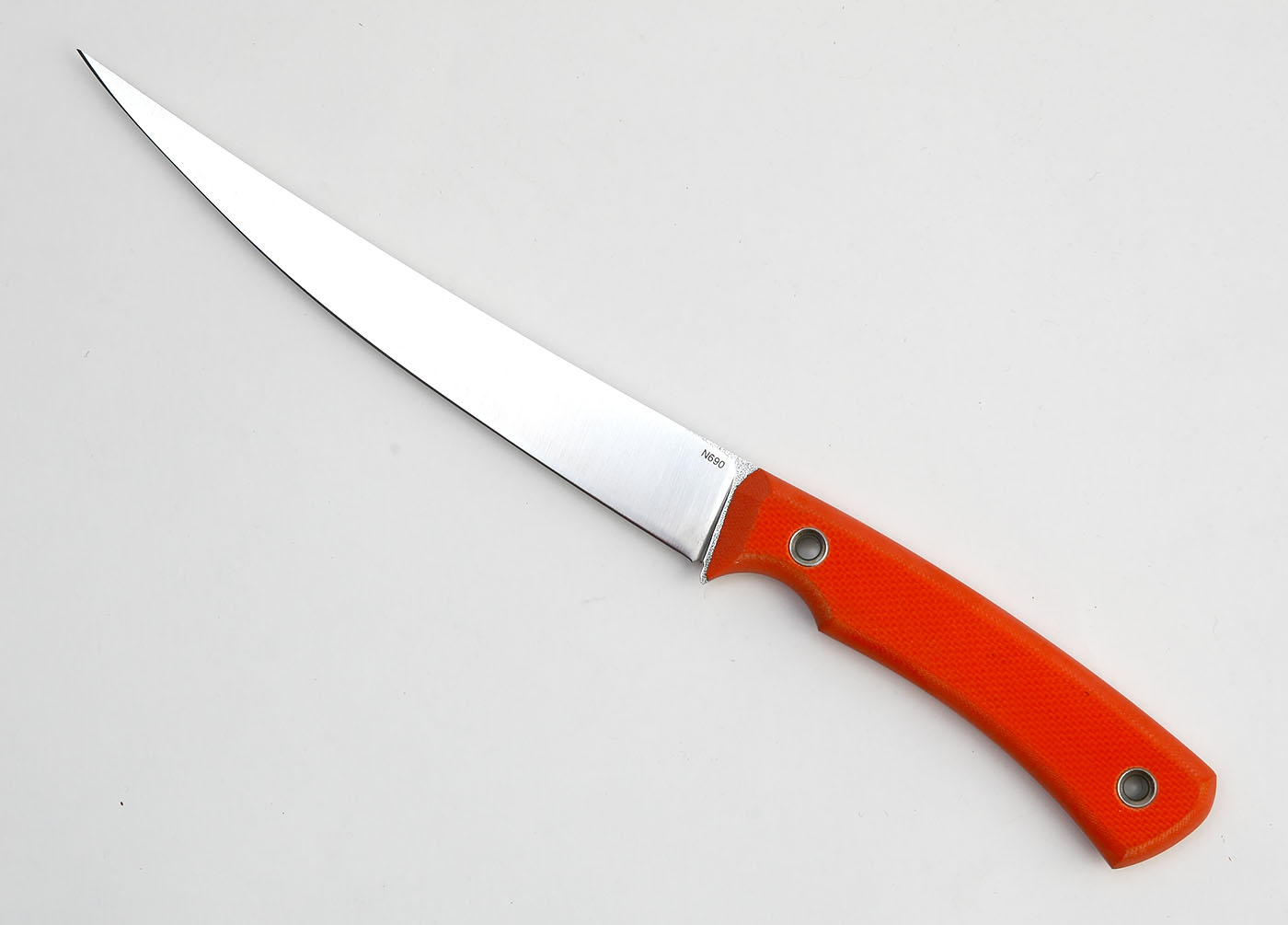

#336 File peilis. Geležtė 165x23x4mm N690, grūdino Tomas, apie 60 HRC
Padariau pabandymui, IMHO, kokas nelabai , norint teisingo lankstumo reiktų dar stipriai plonint. Plienas irgi ne pats geriausias tokiam peiliui. Jei forma pasiteisins, gal atsiras kažkas panašaus iš RWL-34 :D

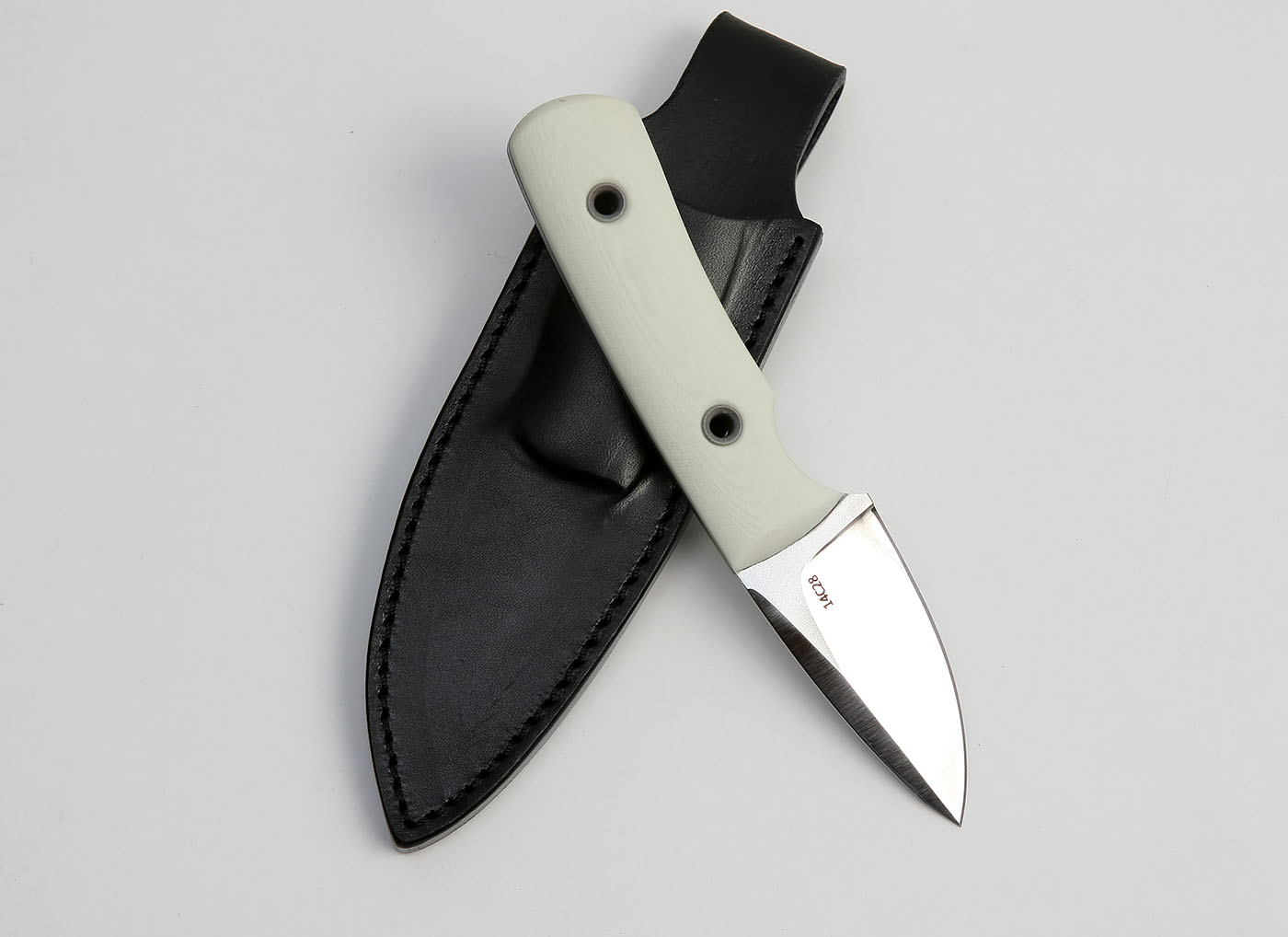

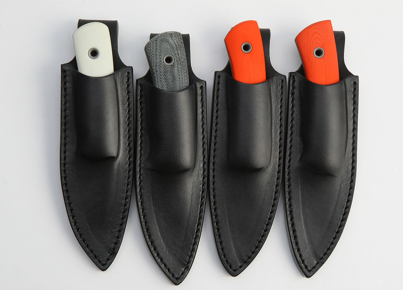

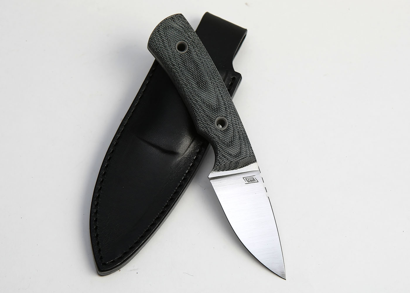

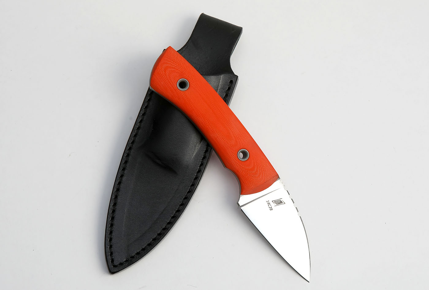

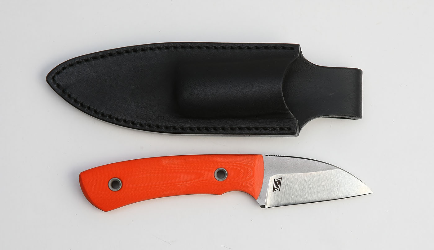

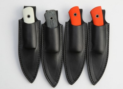

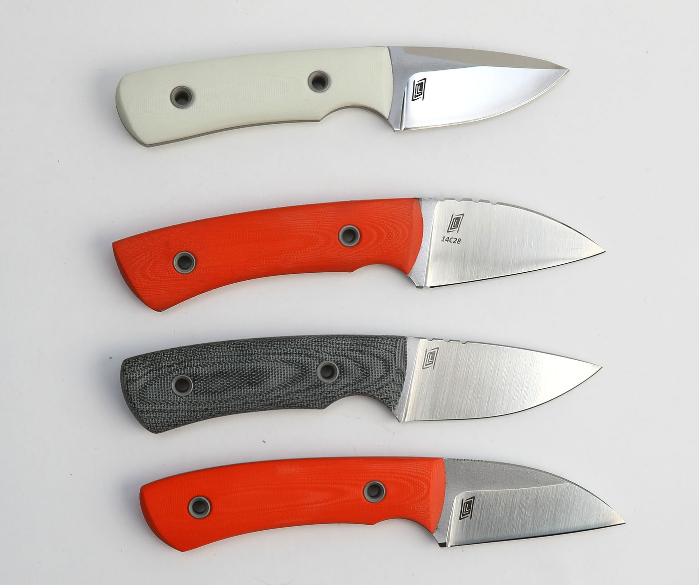

#337-340 maži edc peiliukai iš sandvik 14c28 . Grūdinta Tomo, apie 60 hrc
Kriaunos baltas ir oranžinis G10, juoda canvas micarta.
Geležtės
63-70x30-32x4mm
Baltaom kriaunom dar neturi šeimininko, jei ką domina - kreipkitės ;)

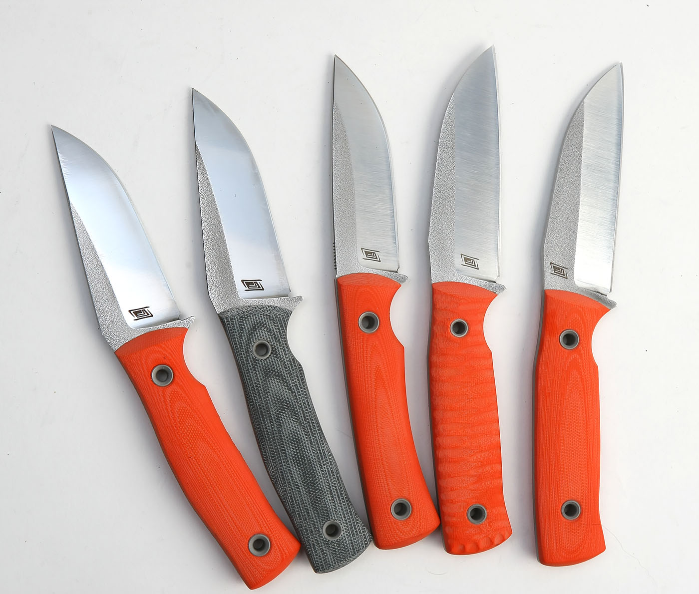

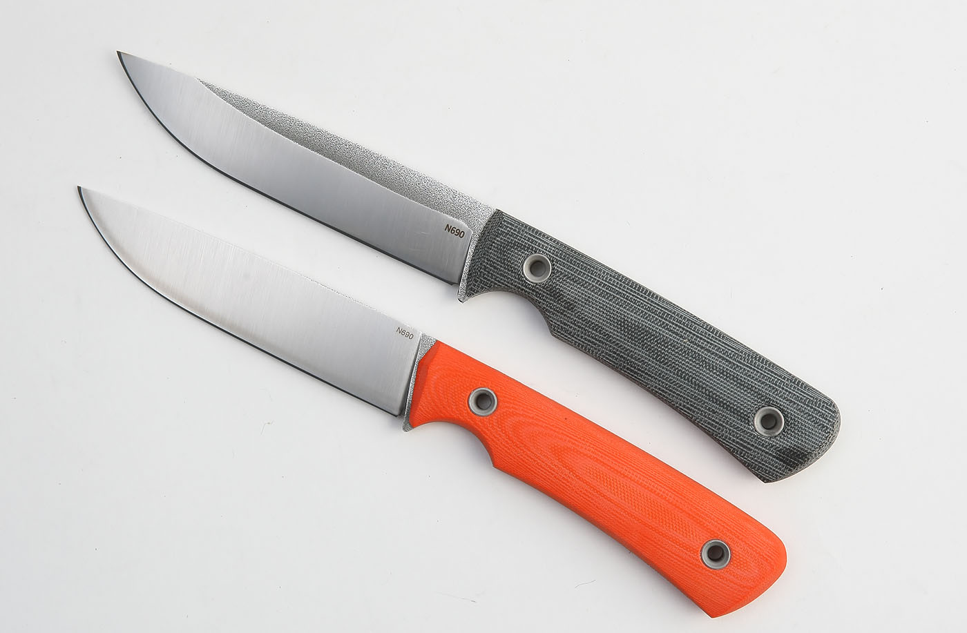

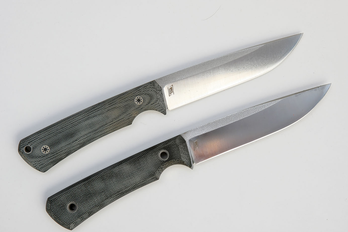

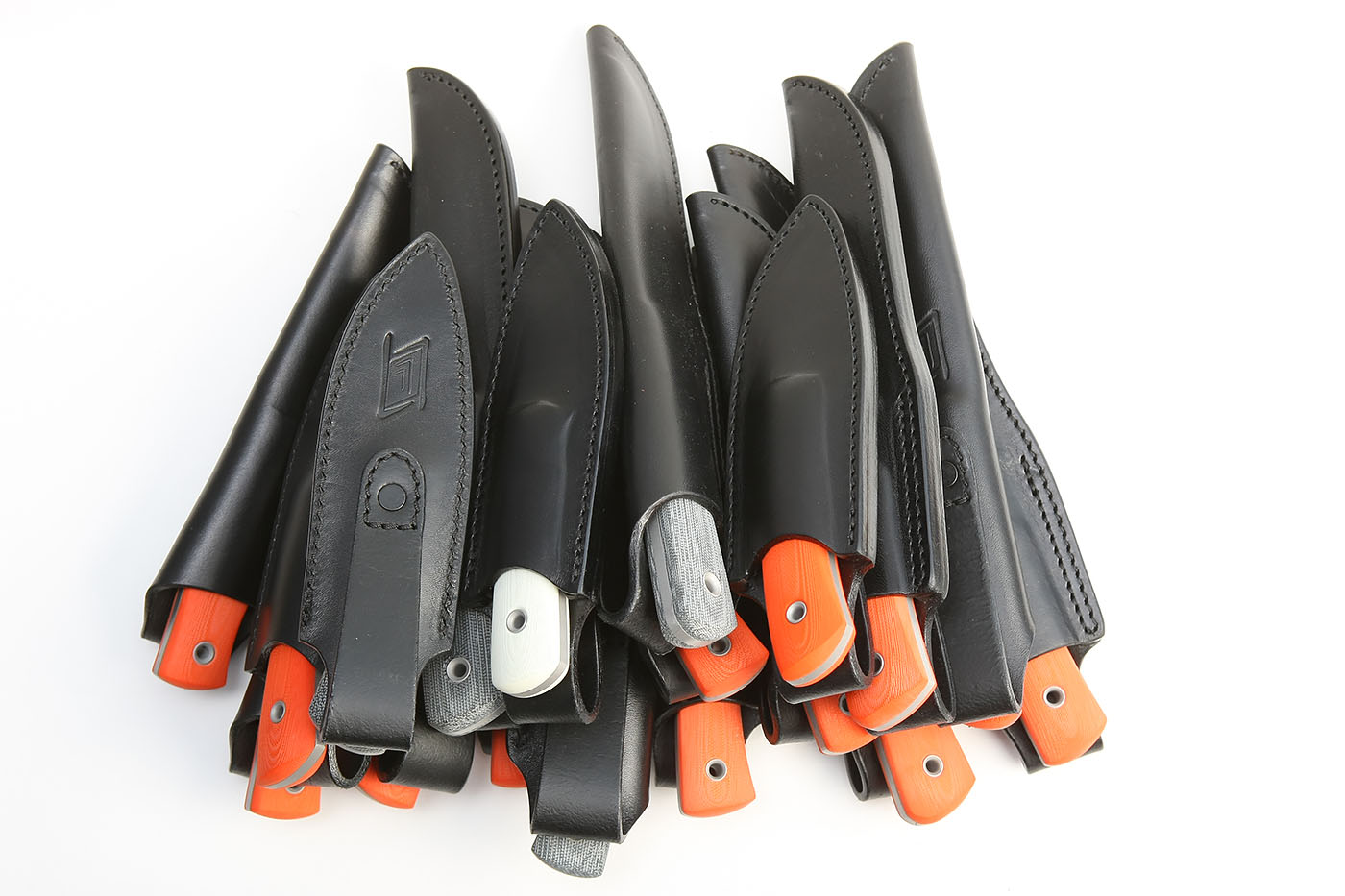

Dar keletas iš smulkios serijos, su 125x26x4 geležte (toliau gaus U1 vardą )
ir EDC iš N690

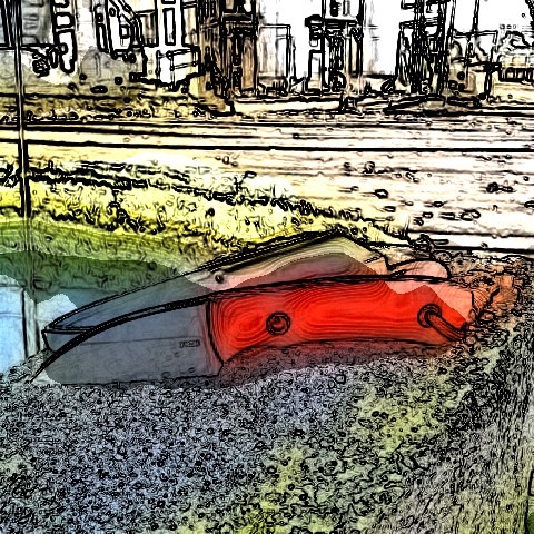

StandartinėParašytas: 2015-10-28- 17:06
Pranešimai: 46

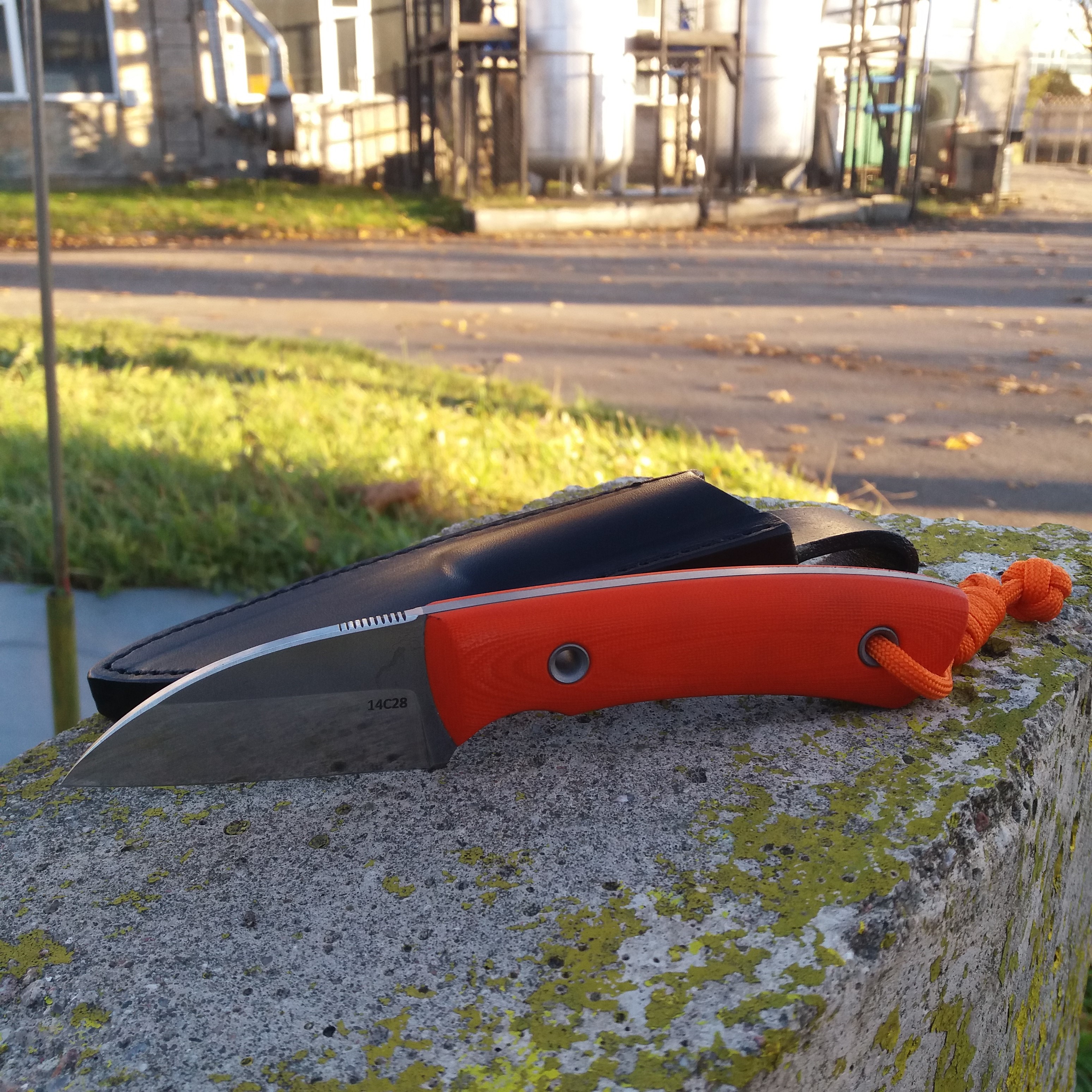

:liuks2: :bravo: Ačiū
Cameringo_20151028_155629.jpg [ 147.57 KiB | Peržiūrėta 6301 kartus(ų) ]
StandartinėParašytas: 2015-10-28- 17:08
Fotikas sugedo tai nupiešei? :)
StandartinėParašytas: 2015-10-28- 17:19
Pranešimai: 46
:P
