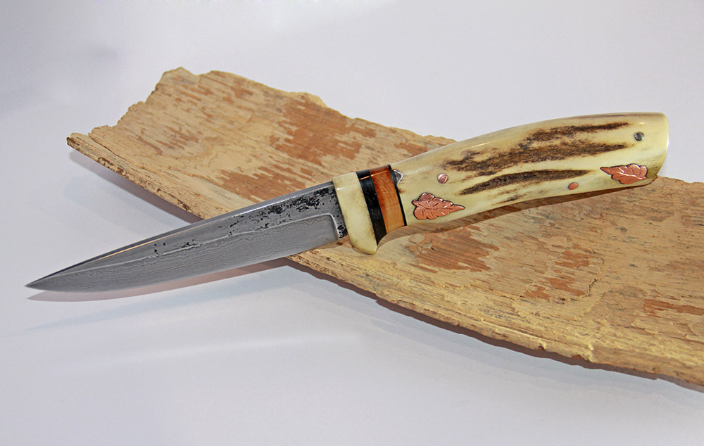

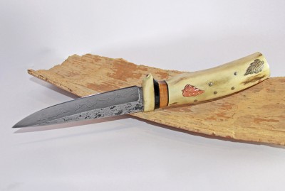

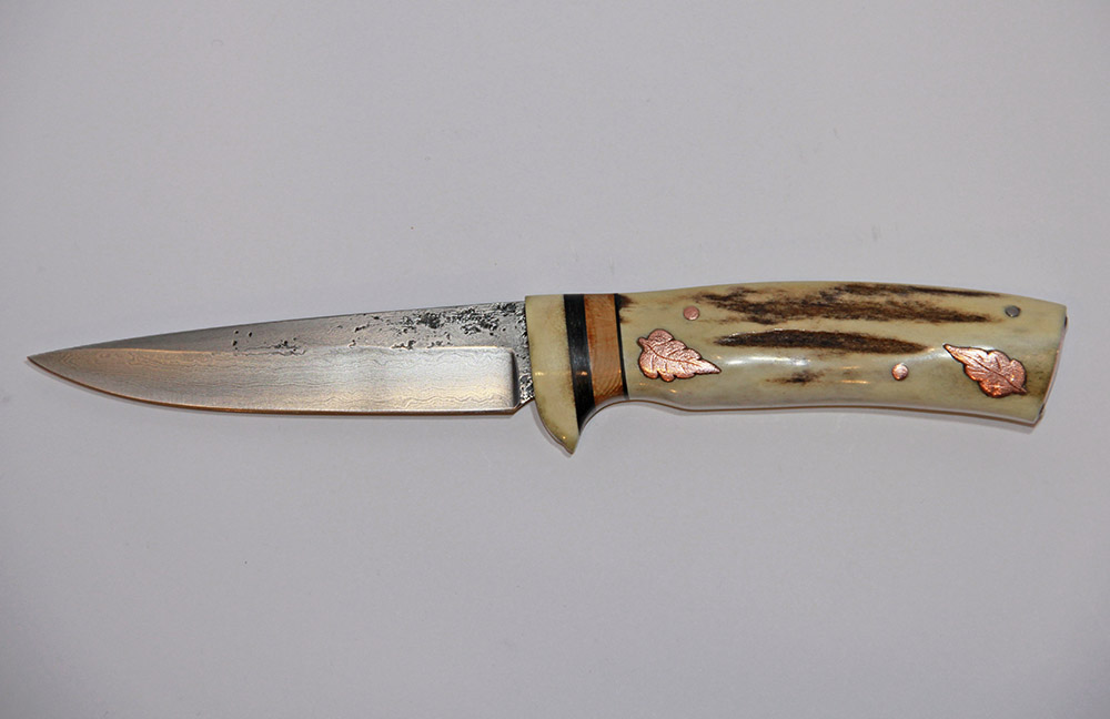

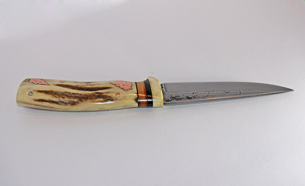

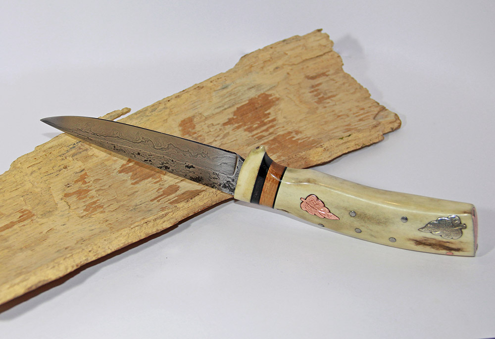

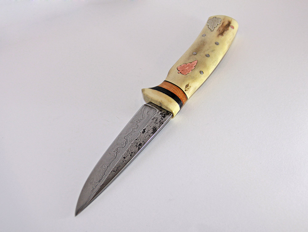

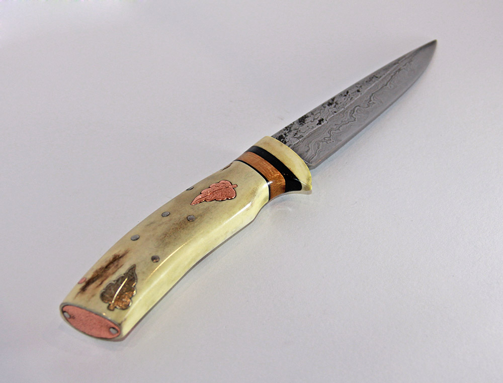

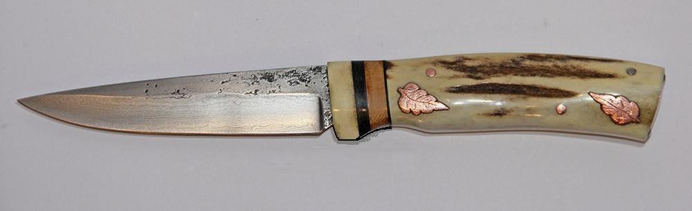

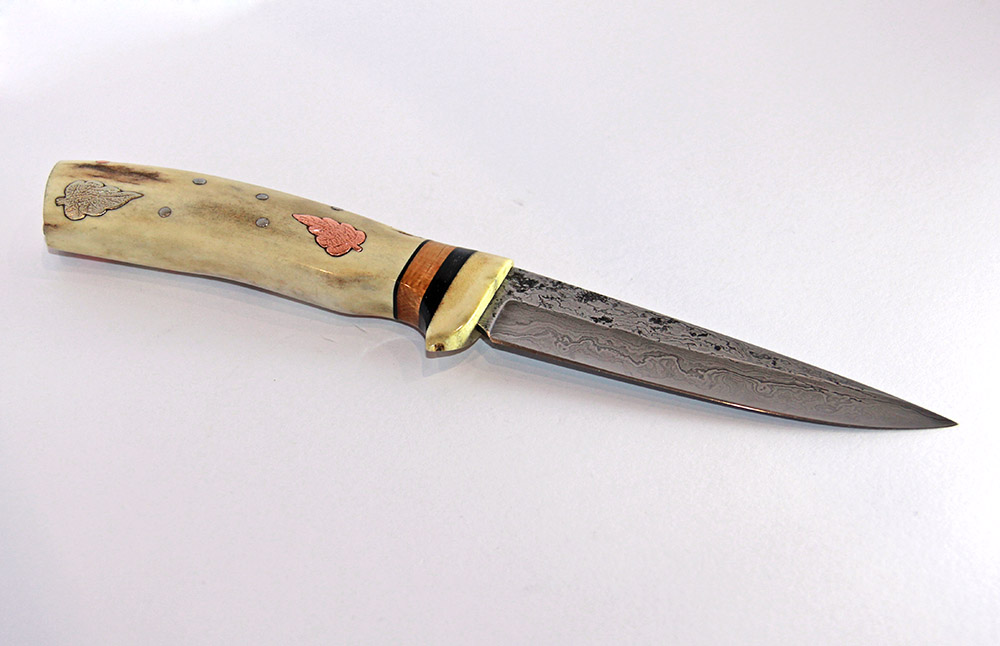

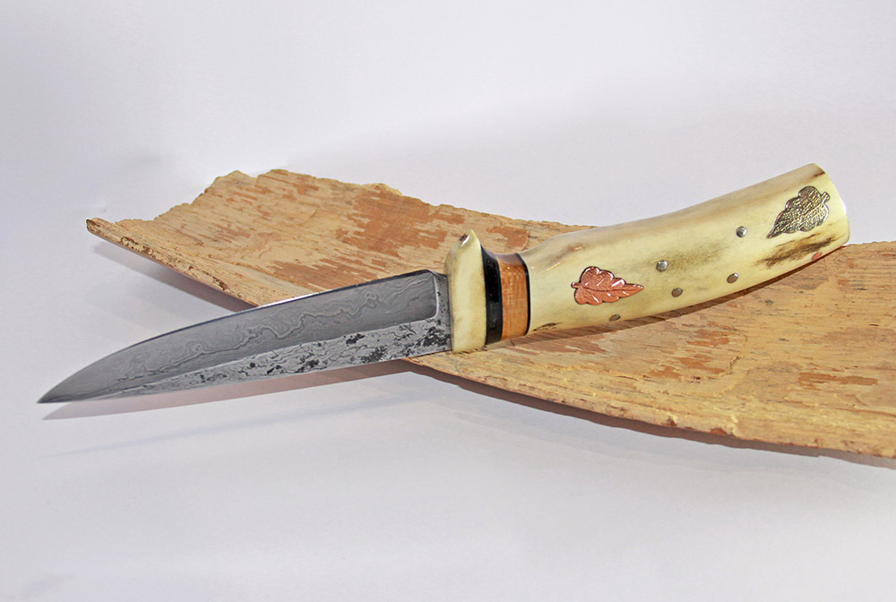

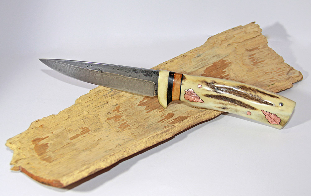

Nr. 144 Geležtė - 114x25x3 mm., damaskas apie 250 sluoksnių, kietumas ~61 HRC. Rankena - briedžio ragas, antilopės ragas, mamuto iltis, elnio ragas, varis, nikelsilveris, konstantanas. Bendras peilio ilgis 235 mm.

StandartinėParašytas: 2014-03-26- 22:41
Pranešimai: 10814
Įdomus ir neįprastas. :)
Raginės atramos apačią aš sau kiek kitaip persidaryčiau, nes dabar juntamas tos vietos formų disonansas su visuma. Nors iš to kaip yra matosi tavo "braižas".
StandartinėParašytas: 2014-03-27- 0:23
Vladai, o ką konkrečiai keistum ? Jei nesunku brūkštelk kokią liniją.
StandartinėParašytas: 2014-03-27- 0:56
Pranešimai: 10814
Kažkaip taip:
IMG_4926_red.jpg [ 27.29 KiB | Peržiūrėta 4673 kartus(ų) ]
StandartinėParašytas: 2014-03-27- 1:08
Supratau :ok: Man tavo variantas labiau patinka, bet kažkaip baiminuosi, jog tada bus ne ,,lietuviškai", bijo pas mus žmonės, pirštus susipjaustyti :D
StandartinėParašytas: 2014-03-27- 1:35
Pranešimai: 10814
Tuomet, norint kad peilis būtų "saugesnis" bet atrodytų harmoningai, ilga atrama turėjo būti dvigubai siauresnė ir atitinkamai žalvarinė, nes tiek suploninus ragą jis būtų silpna atrama.
Nemanau, kad rankeną perdarinėsi, tad lieka dilema: arba saugumas, arba harmonija. Nors kaip man, tai ir sutrumpinus atramą to "saugumo" lieka dar pakankamai. ;)
StandartinėParašytas: 2014-03-27- 10:06
