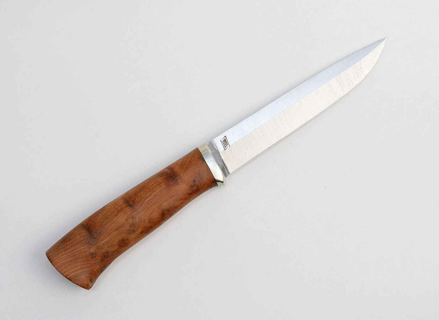

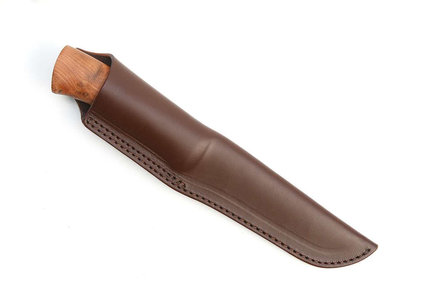

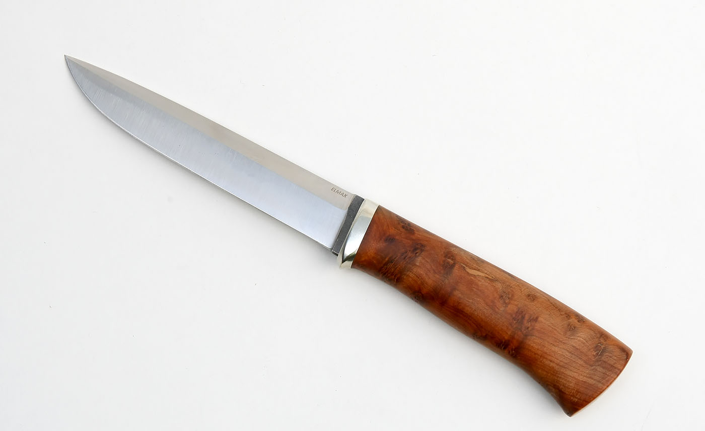

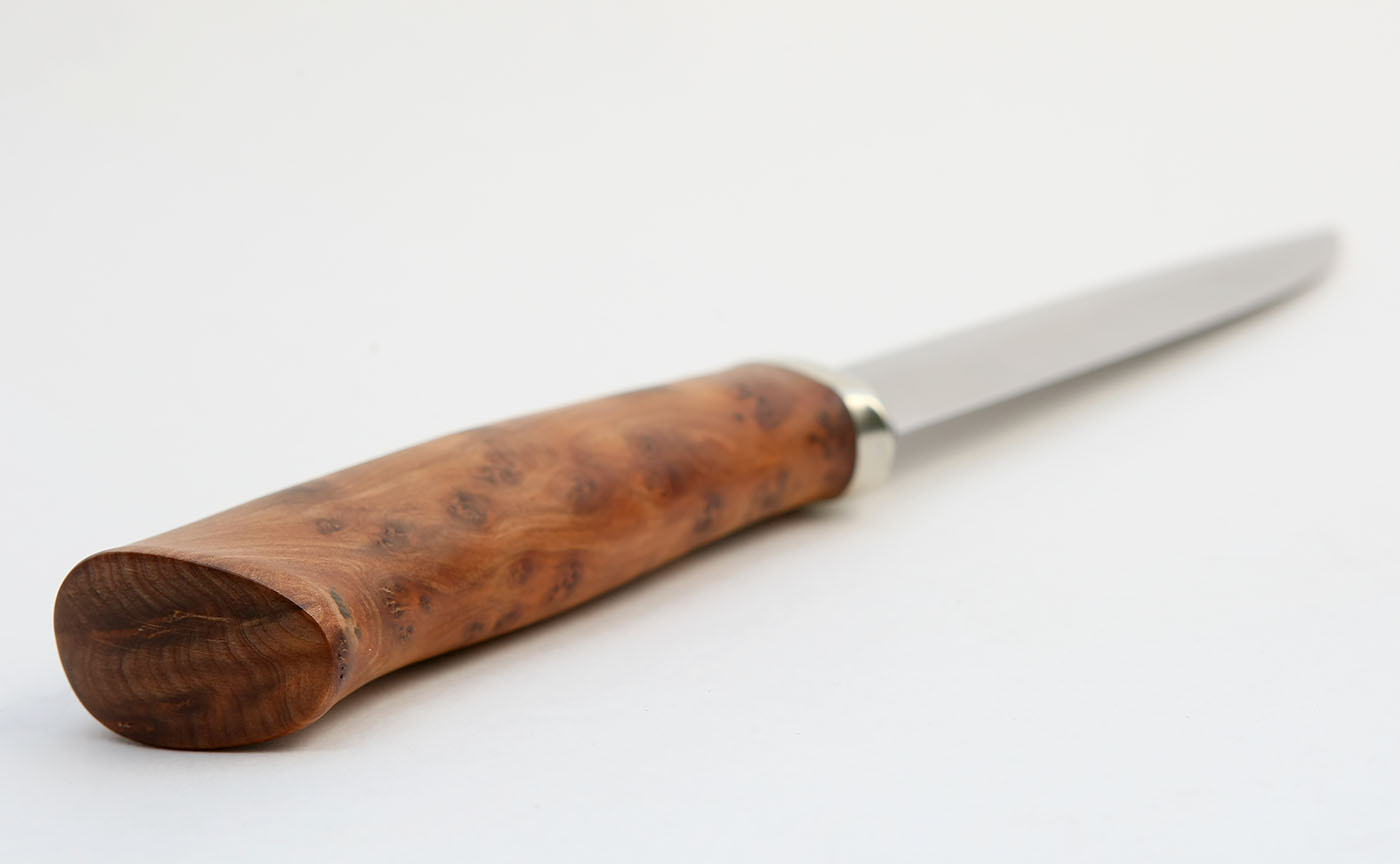

#332 senokai padarytas, bet nesižiūrėjo. Kiek pataisiau, dabar lygtai galima ir žmonėms parodyti :)
Geležtė 135x24x3,8, ELMAX, grūdino Tomas. Nuolydžiai rombo formos. Įklijuota 1/2 rankenos. Rankena - nikelsilveris ir tujos gumbas.

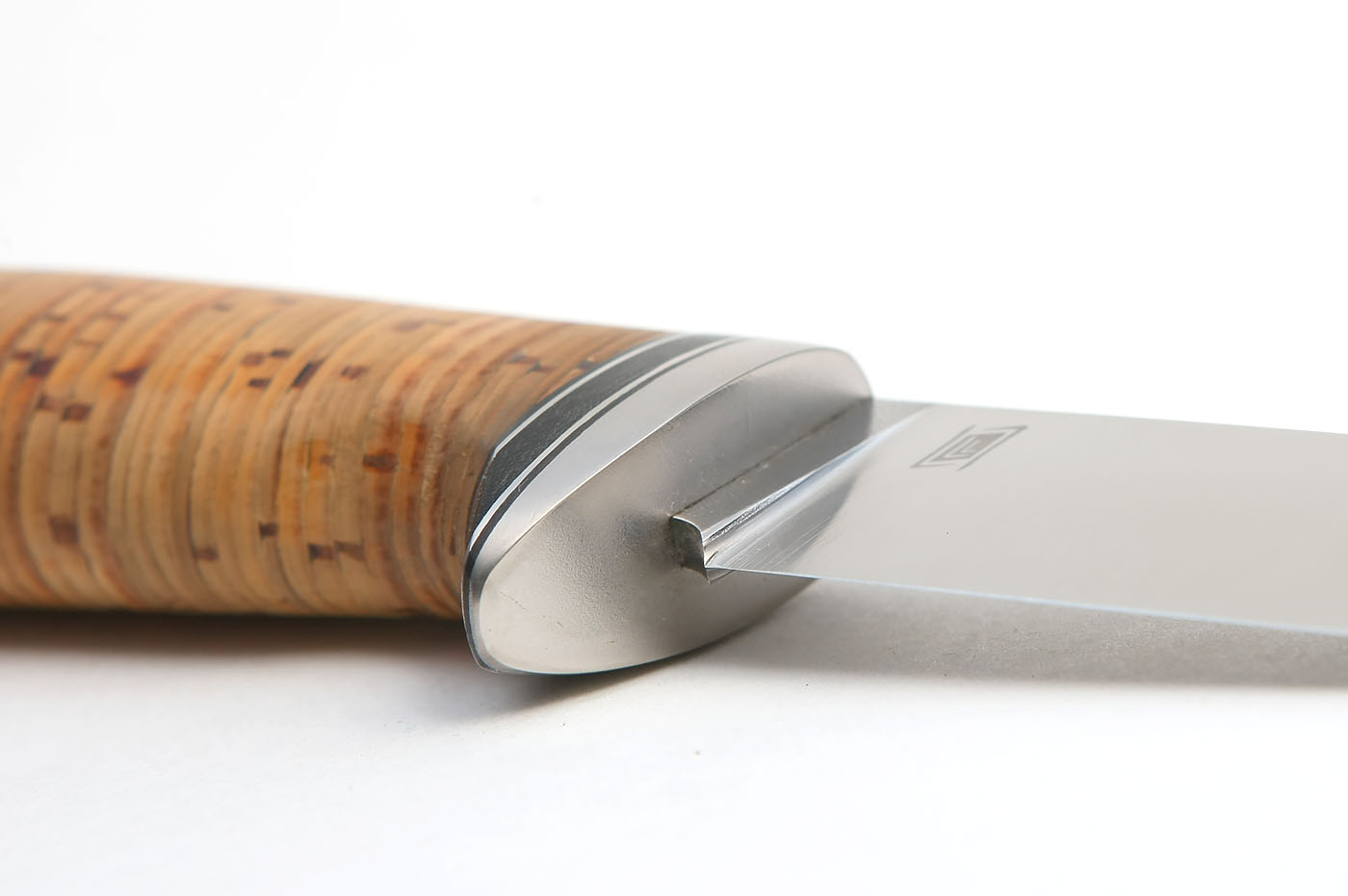

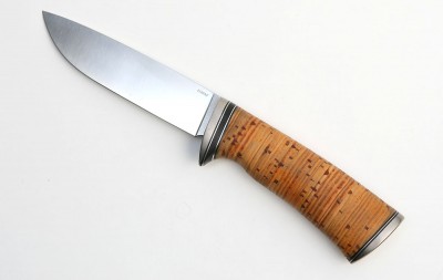

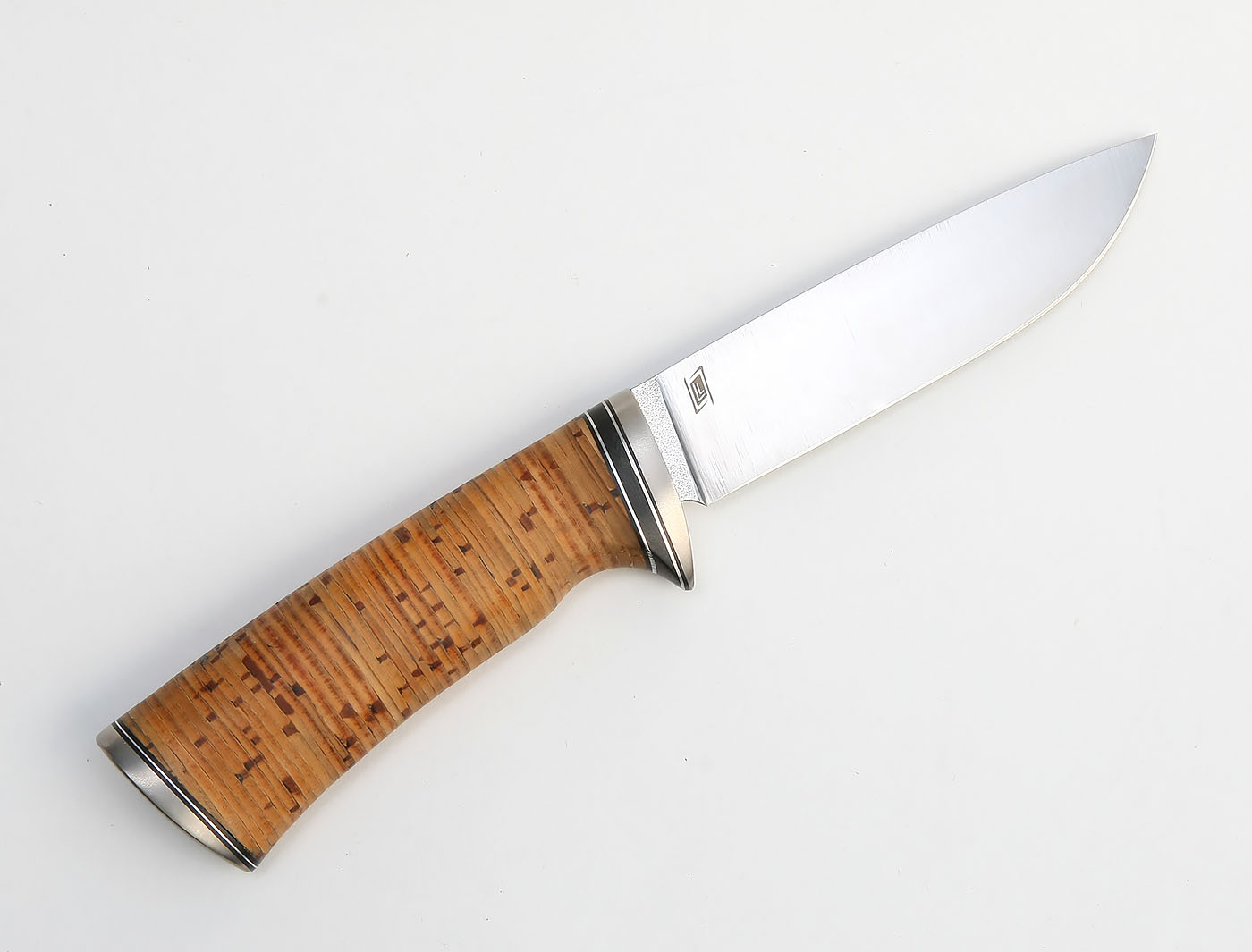

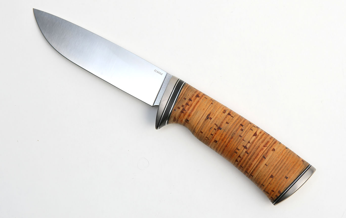

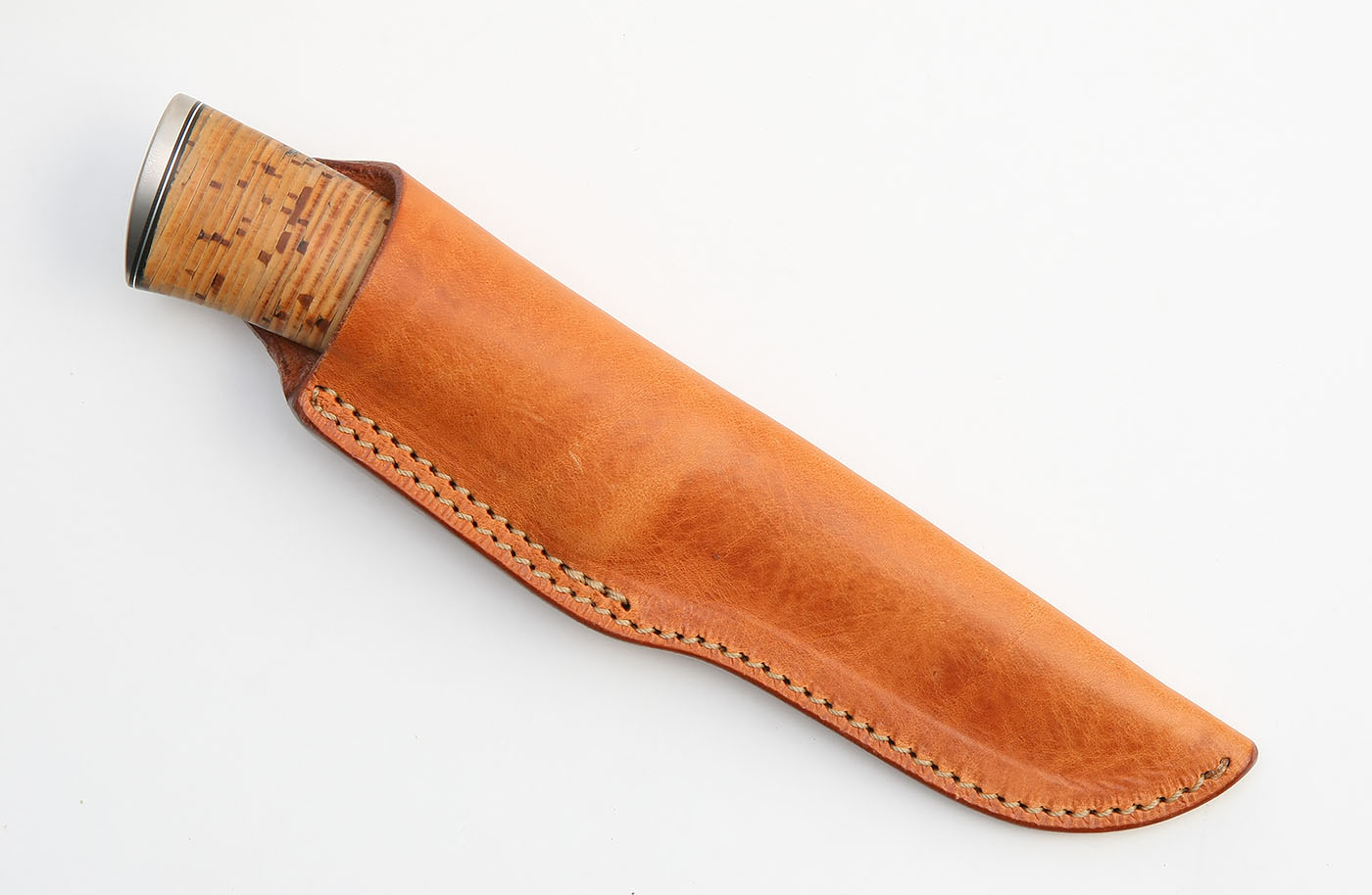

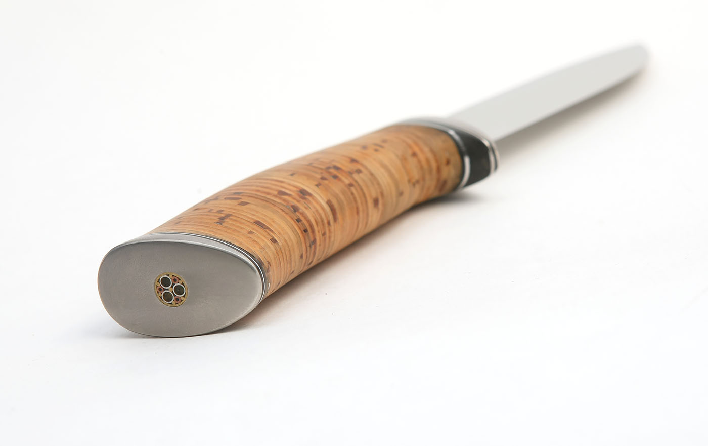

#333 (kiek kitoks H3 modelis)
Geležtė 120x30x3.8, Elmax, Gr8dino Tomas, apie 61HRC. Rankens - beržo tošis. Galai - titanas, tarpinės- G10, mikarta ir nerudijantis plienas. Šį kartą tošį kijavau poliuretanianiais klijais ( buvo po ranka :) )
Toks lengvas ir šiltas peiliukas gavosi :)

:liuks2:
Tokio tipo peiliai man ne labai patinka, bet šis - labai linijos ir proporcija patiko, afigenai!

332... toks, na... labai elegantiškas. liuks peiliukas

O berzo tosi impregnavai koum nors?
StandartinėParašytas: 2015-09-18- 6:33
Svajus rašė:
Tai kad beržo tošis savaime "imoregnuota" :-)
