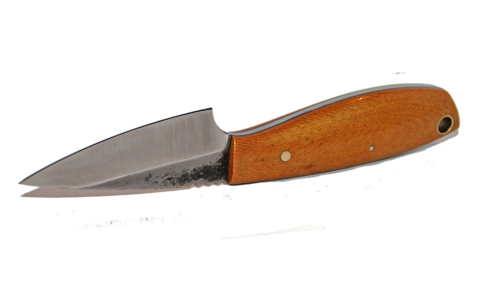

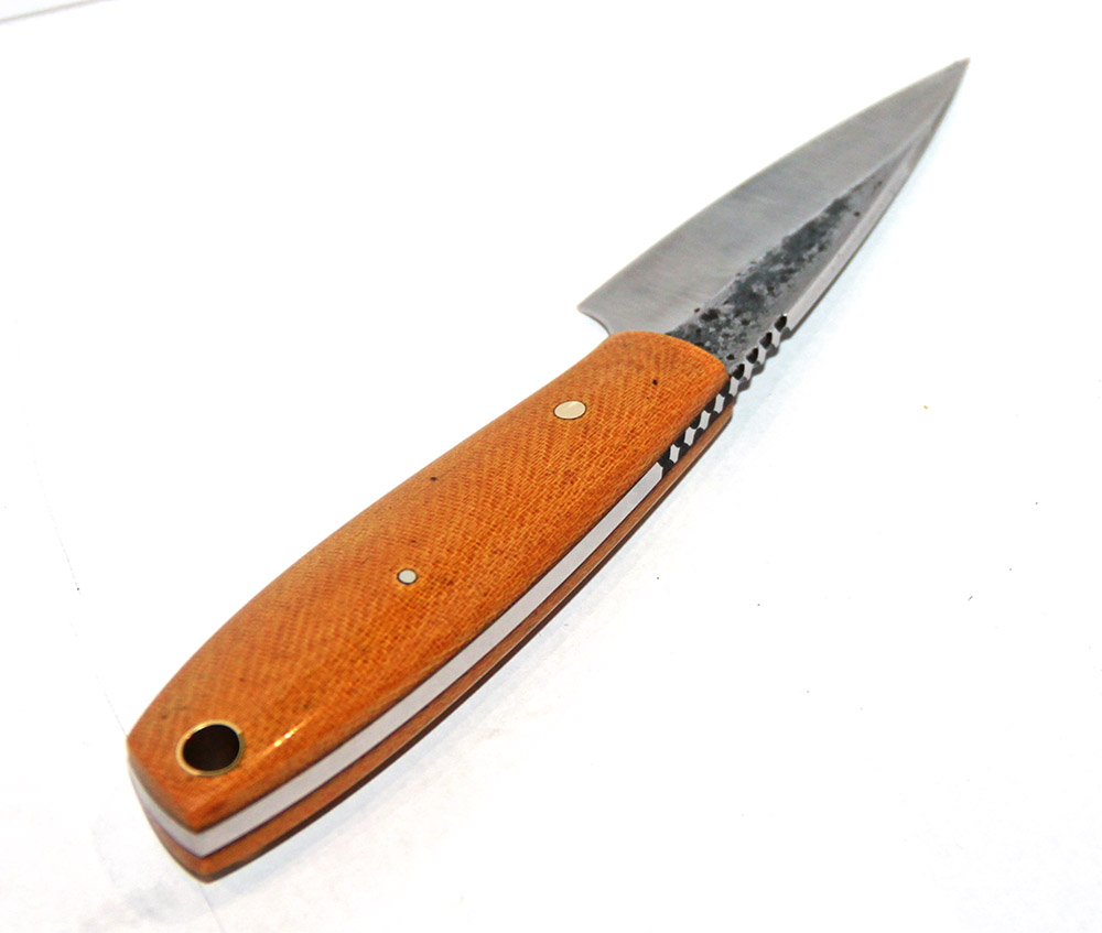

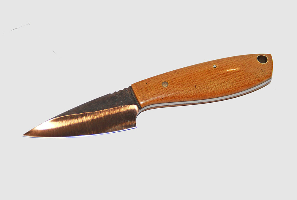

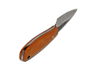

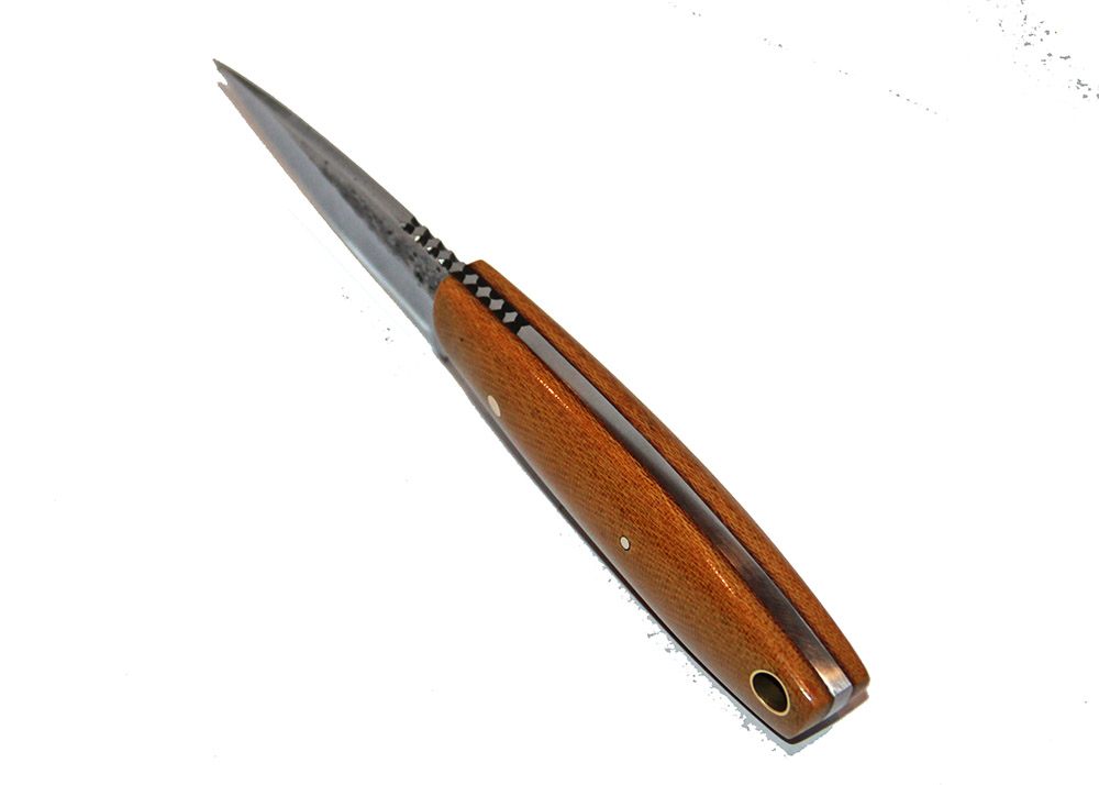

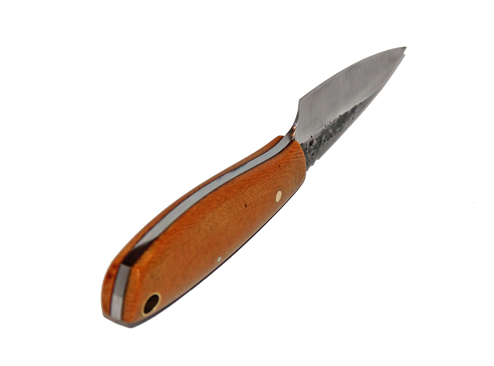

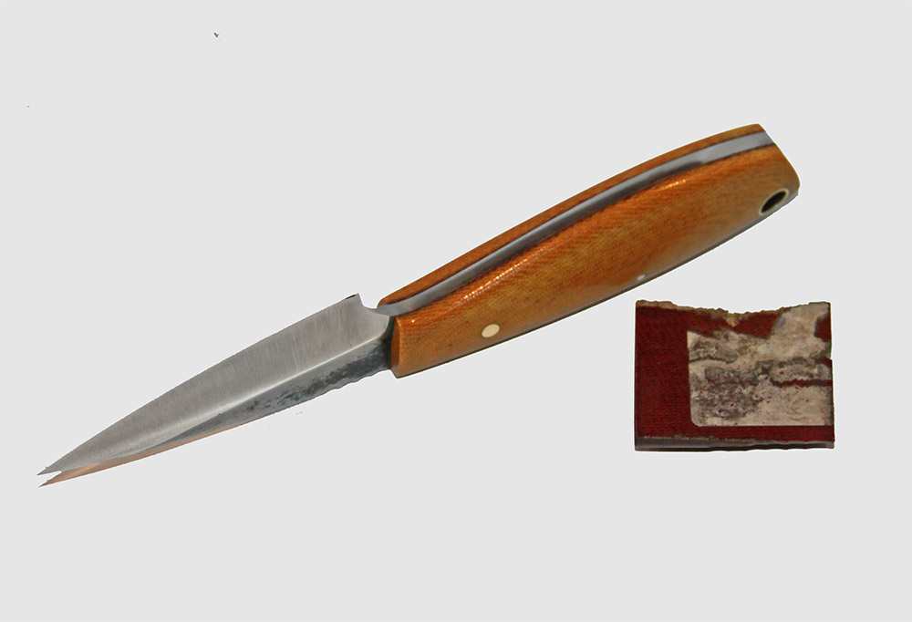

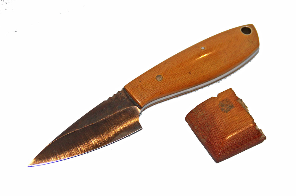

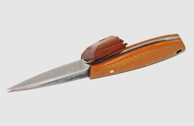

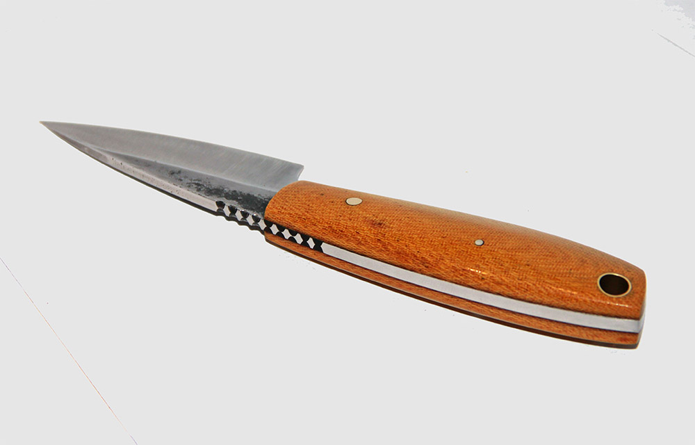

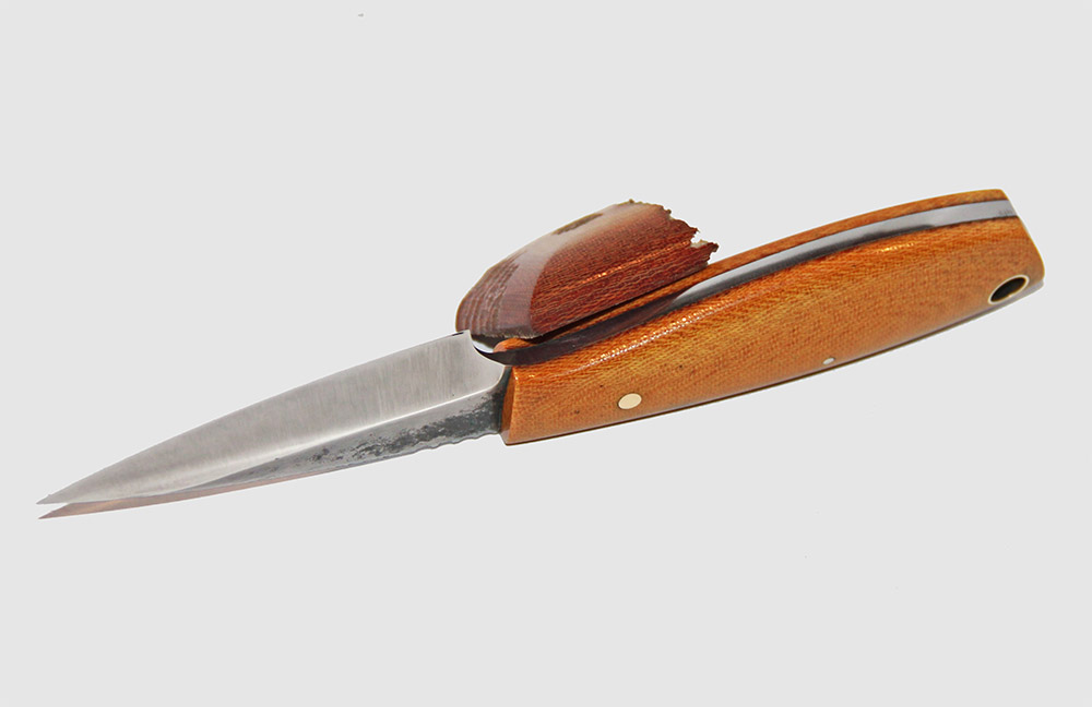

Nr. 136 Geležtė 77x29x3 mm., plienas Elmax, kietumas ~ 61 HRC. Rankena - tekstolitas ( pirktas Lytagroje) , žalvaris, melchioras. Bendras ilgis 175 mm.

Tekstolitas, kažkoks keistas, atpjoviau juostelę ir nuo juostelės gabaliuką pabandymui. Iš išorės lapo spalva tamsiai ruda, pašlifavau, spalva pašviesėjo, bet liko graži ruda, raštas smulkus. Iš tos pačios juostelės atpjoviau du gabaliukus kriaunom. Pradėjau šlifuoti, spalva visiškai kitokia, daug šviesesnė, labiau geltona, nei ruda ar bent oranžinė :/ Nušveitus išlindo ir keletas smulkių tamsiesnių dėmelių. Žinoma darbinei rankenai, tai reikšmės neturi, bet galėtų būti ir geriau :(

Laikyk kur saulėtoje vietoje ir su laiku turėtų patamsėti :)

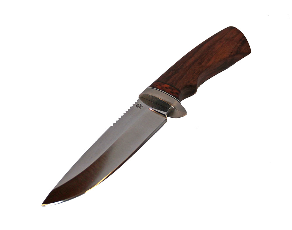

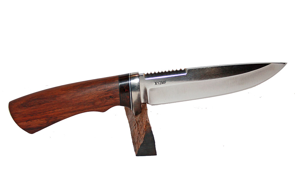

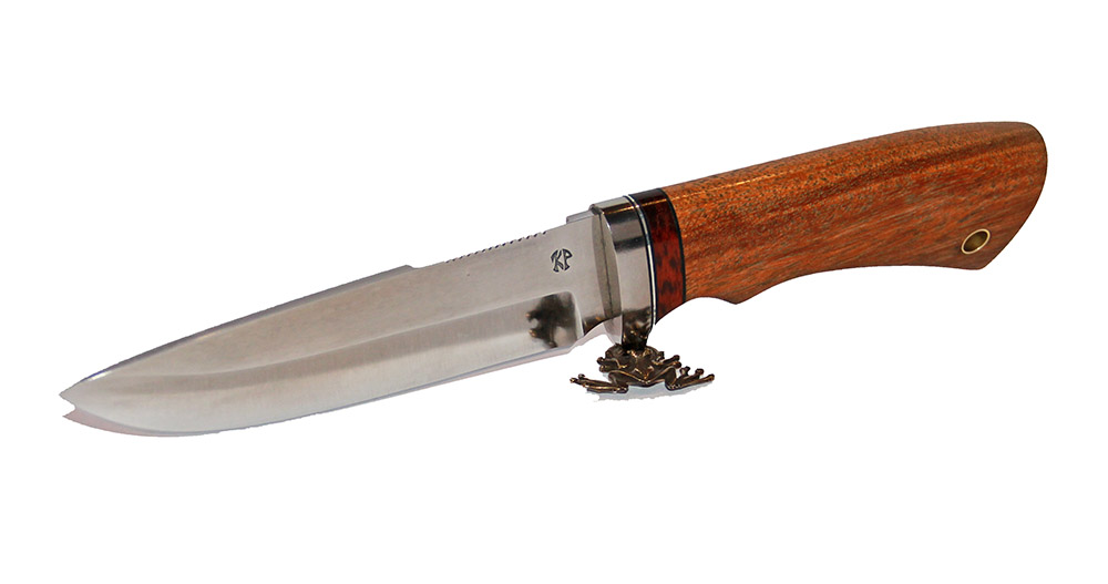

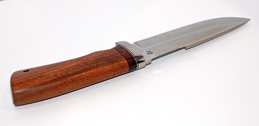

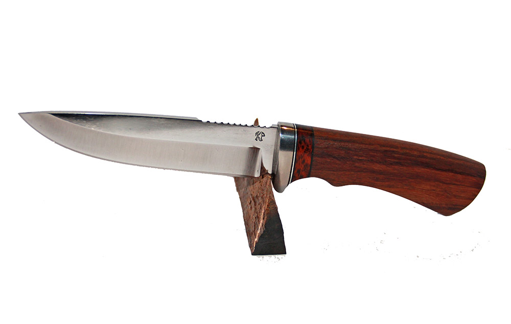

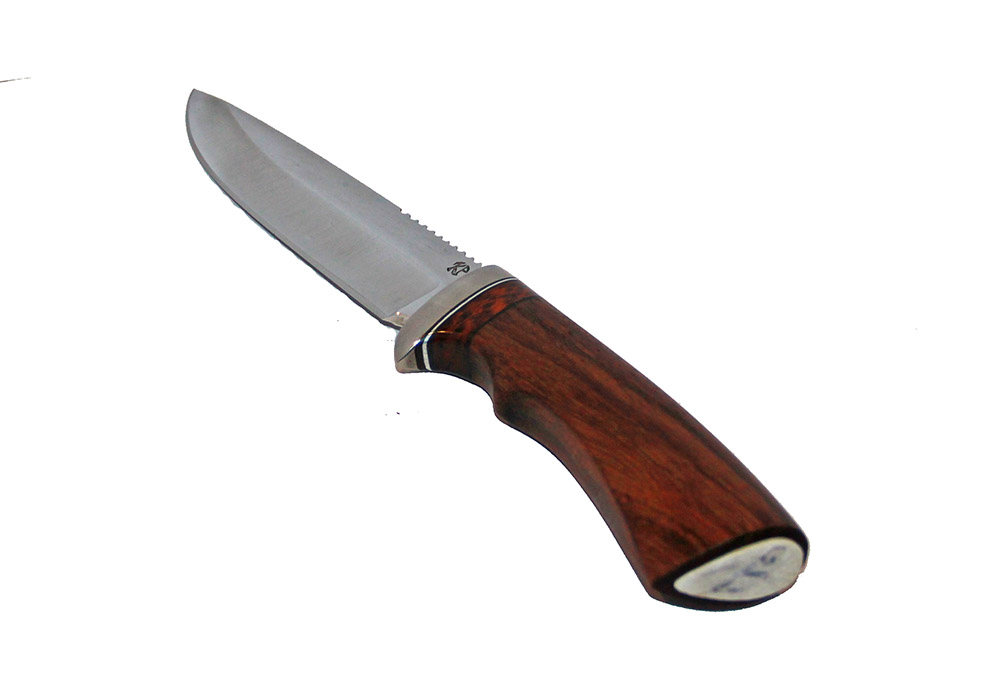

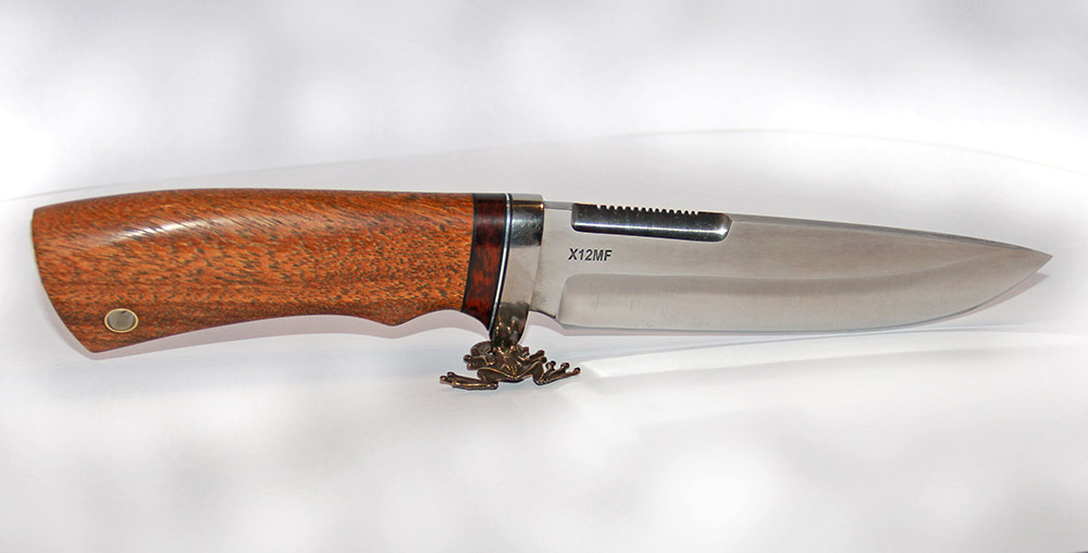

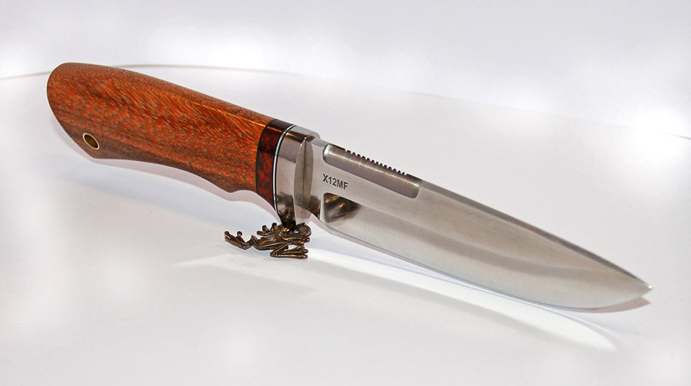

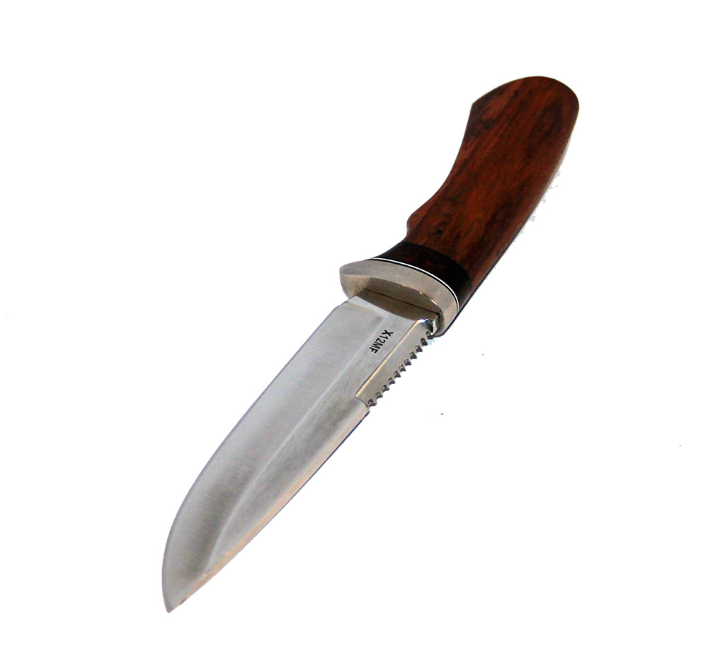

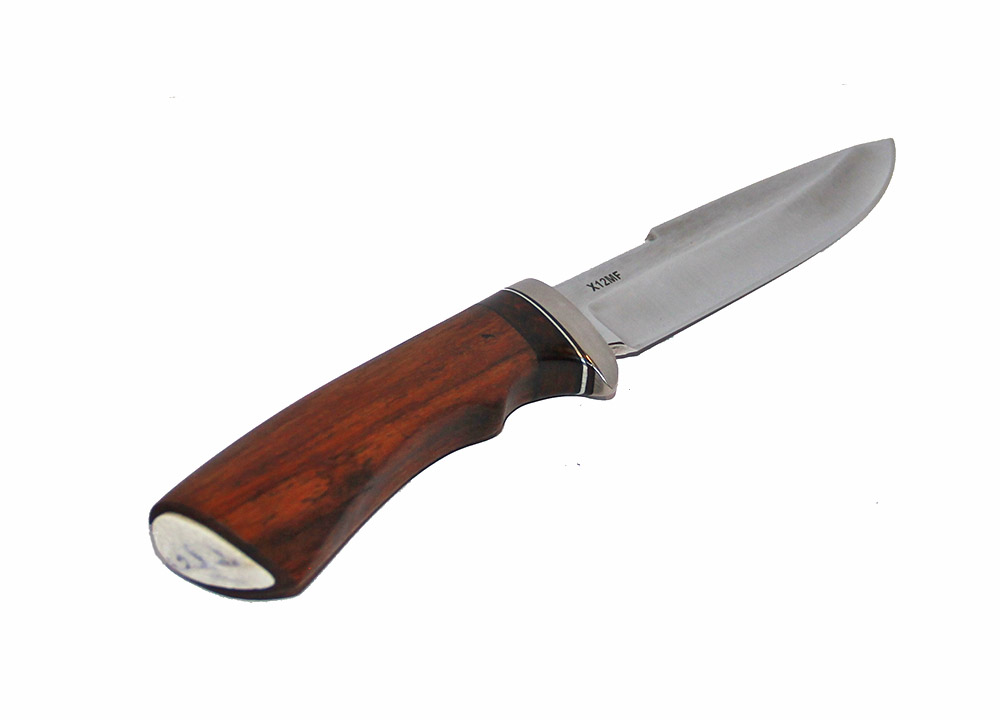

Nr. 137 Geležtė - 138x33x4,5 mm., plienas x12mf, kietumas ~61 HRC. Rankena - titanas, aliuminis, gyvatmedis, cocobolo, ragas. Bendras peilio ilgis 265 mm.

Ar nuolydžiai ne žemoki?
StandartinėParašytas: 2014-03-05- 22:52
Maksas rašė:
Ne žemoki kam? :)
StandartinėParašytas: 2014-03-05- 23:11
Pranešimai: 586
Man tai kiek žemoki būtų - mėgstu aukštesnius:)

Geras. +1
Būtų puikus, jeigu dantys ant penties prasidėtų bent centimetru toliau nuo rankenos. ;)
StandartinėParašytas: 2014-03-06- 10:12
Aha, man ir dantys užkliuvo, mazoxisto peilis XD
O šeip peilis labai simpatiškas.

Kestuti kaip jau minejo Vladas, kad dantis turetu prasideti toliau nuo rankenos. Gaunasi kad nikstis remiasi tiesiai i dantukus.Apie tai jau rasiau del zvejibinio peilio kuri man gaminai.

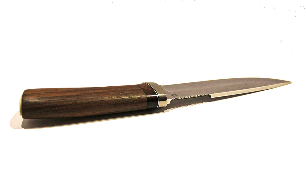

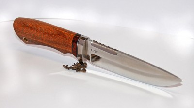

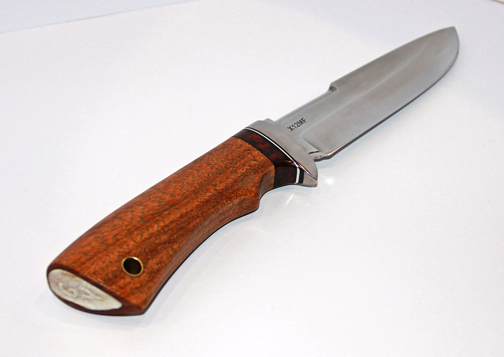

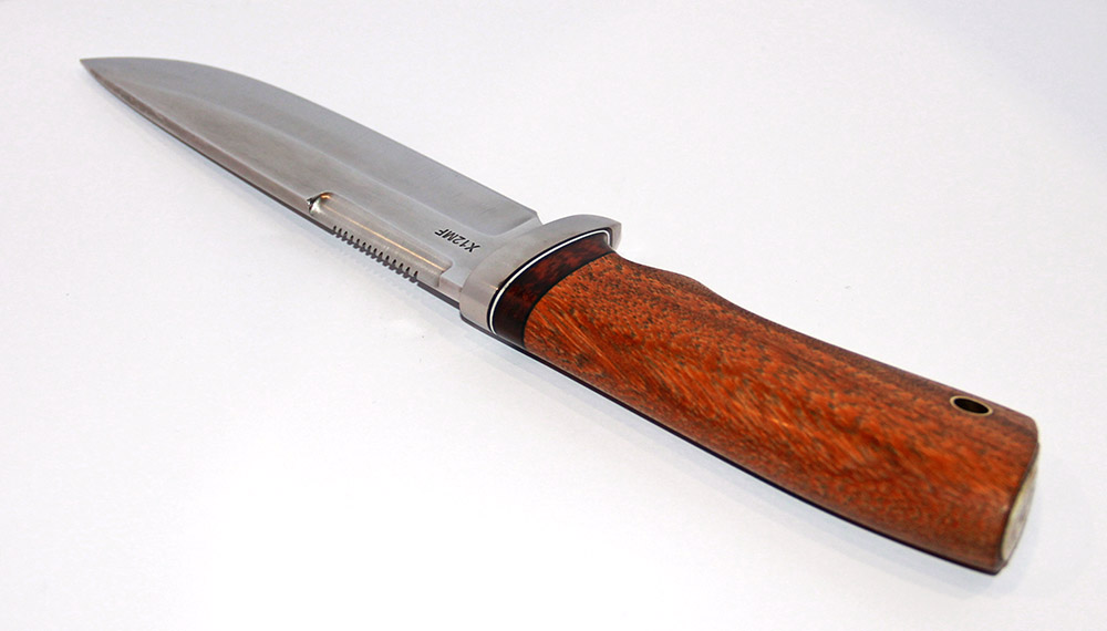

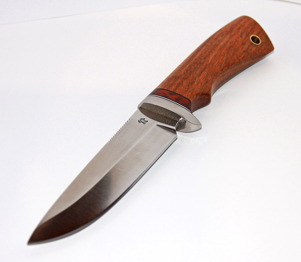

Nr. 138 Geležtė - 136x34x4,5 mm., plienas x12mf, kietumas ~61 HRC. Rankena - titanas, aliuminis, gyvatmedis, sucupira, ragas. Bendras peilio ilgis 260 mm.

Abu šie peiliukai (137 ir 138 ) daryti pagal užsakymą, išėma ir dantukai užsakovo pageidavimas, bandžiau atkalbėti, bet norėjo būtent taip, nors ir pats sakė, kad jie kartais trukdo. Bet kita vertus rankena pakankamai didelė ir nėra reikalo kišti pirštų prie tų dantų :D
