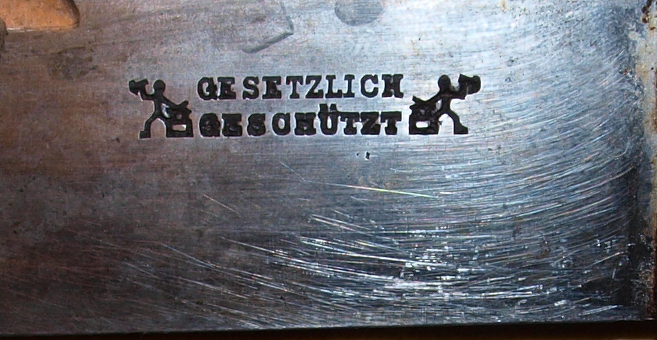

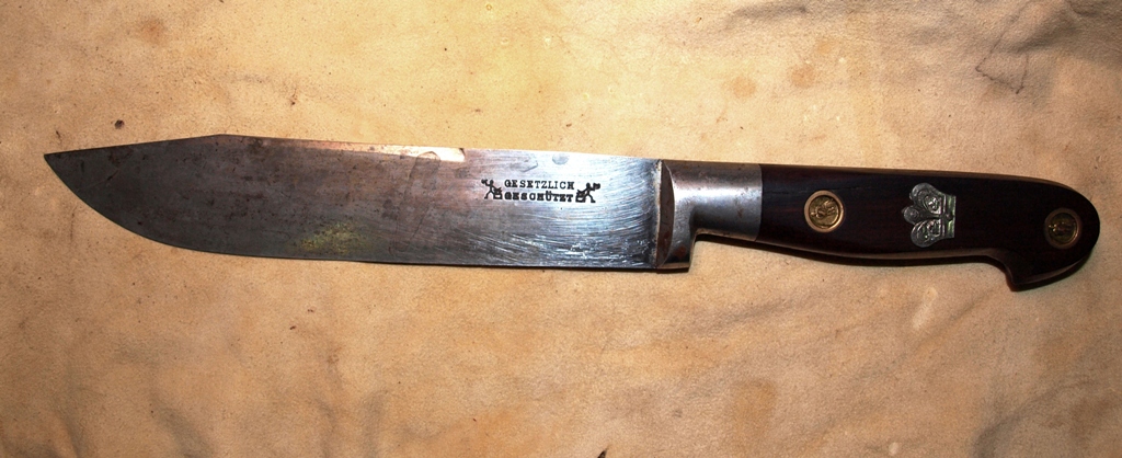

Gavau čia tokią netikėtą dovaną. Gal kas žinot daugiau apie šią peilių manufakturą. Gal eitų datuot ar lokalizuot? Užrašas reiškia "SAUGOMA ĮSTATYMO", gal žinoma jo istorija? Kalviukai ženkle labiausiai primena šituos, bet ženklas vistik ne tas. Ačiū
Kokia manufaktura naudojo ženklą "Du kalviai" info neišliko.
Dėl kitko kolegos jau nurodė: tai Prūsiškas "mėsininko" peilis.
Užrašas "Saugoma įstatymo" Vokietijos imperijoje reiškė, kad gamintojo ženklas "patentuotas".
Tikslios pagaminimo datos nustatyti nėra galimybės, nes tokio tipo peiliai buvo gaminami nuo XIX a. pradžios iki XX a. vidurio, bet žinant, kad "Prūsiška karūna" ženklinimui buvo naudojama tik iki 1918 m., taigi pagamintas jis ne vėliau 1918 m.

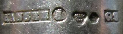

Natūralu, aš neuzsiimu antikvariatu, o tik daviau užklausą "Three krowns heraldic" ir atsakymai buvo tokie kokie buvo. O iš tokios 'puikios' kokybės fotkiu man asmeniškai matėsi, kad tai arba dengtas sidabru daiktas arba sidabrinis. Gerai, kad tu tuo domiesi ne dėl perpardavimo ir žinai tu daiktų istoriją...
Dekoju tam vyrukui, kuris bande man paaiskinti apie mano peiliuka. Taciau as turiu susidariusia apie jo prigimti siek tiek kitokia nuomone ir manes sitas paaiskinimas neitikino. As nesu naujokas astriu daiktu pasaulyje. Kolekcionuoju kardus , durklus, peilius ir peiliukus, daugiau jau kaip 20 metu. Turiu ir vienaminciu draugu, kurie irgi pakankamai zino. Si peiliuka as isigijau sestadieni Frihamne, Stokholme. Internete neradau jokio aprasymo, susiskambinau su draugais, mes padareme siokia tokia isvada, galu gale nutariau uzsiregistruoti cia ir pasitikslinti jei yra zinanciu. Taciau, ka atsake sis vyrukas, mano nuomone prasilenkia su teisybe. Peilyje as ieskau istorijos, man neidomus peiliai, kuriuos pagamino vakar ar gamins rytoj. Tad vyrukai, neleiskite man nusivilti jusu kompetencija, gal vis tik yra toks, kuris zino? Dekoju. Tiesa, viena teisybe as neabejoju - taip, tokiu peiliu galejo buti tepamas sviestas.
Dekoju tam vyrukui, kuris bande man paaiskinti apie mano peiliuka. Taciau as turiu susidariusia apie jo prigimti siek tiek kitokia nuomone ir manes sitas paaiskinimas neitikino. As nesu naujokas astriu daiktu pasaulyje. Kolekcionuoju kardus , durklus, peilius ir peiliukus, daugiau jau kaip 20 metu. Turiu ir vienaminciu draugu, kurie irgi pakankamai zino. Si peiliuka as isigijau sestadieni Frihamne, Stokholme. Internete neradau jokio aprasymo, susiskambinau su draugais, mes padareme siokia tokia isvada, galu gale nutariau uzsiregistruoti cia ir pasitikslinti jei yra zinanciu. Taciau, ka atsake sis vyrukas, mano nuomone prasilenkia su teisybe. Peilyje as ieskau istorijos, man neidomus peiliai, kuriuos pagamino vakar ar gamins rytoj. Tad vyrukai, neleiskite man nusivilti jusu kompetencija, gal vis tik yra toks, kuris zino? Dekoju. Tiesa, viena teisybe as neabejoju - taip, tokiu peiliu galejo buti tepamas sviestas. :)
Tikėti gali nors ir dievais ar nykštukais, o tavo nuomonė yra tavo nuomonė. Jei patys 'specialistai' info rasti nesugebėjot, tai gal nemutinkit vandens su tokiais pareiškimais:
Ar tiesiog nemalonu pripažinti, kad išdūrė jus ir sumokėjot už tą daiktą daugiau nei jis vertas?
P.S. Jei tai tikrai Švediškas daiktas, tai patvirtinimą gali gauti Stokholmo muziejuje, nes yra ir toks jų atsakymas:
"National Historical Museum in Stockholm:
The triple crown mark has been used as the Swedish Government mark since 1783 - after 1912 the triple crown was enclosed in a clover leaf shape for Swedish made items and in an oval shape for an Import item. If the crowns are not enclosed the item was produced before 1912. Swedish silver is typically .830 pure, or a lower purity of silver than Sterling which is .925 pure."

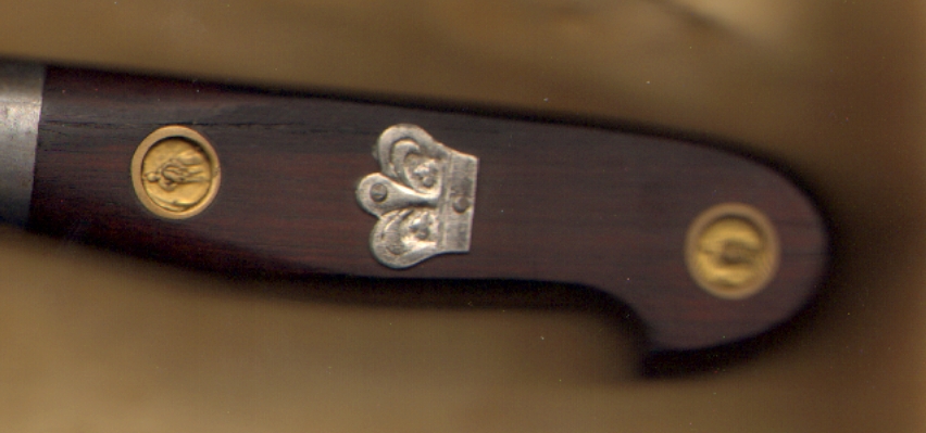

Ooo, trys karūnos...mistinė kompanija - nieks tiksliai nežino kas jie per vieni, bet dauguma nuomonių sutampa, kad tai amerikiečių manufaktūra iš pensilvanijos gaminusi skandinaviškai atrodančius stalo įrankius.
"Re: Pottstown History Web Contact Form
DON'T KNOW MUCH ABOUT THIS COMPANY EXCEPT IT WAS STARTED IN 1946 HERE AND AT ONE TIME HAD UP TO 60 EMPLOYEES. ITS CHIEF PRODUCT WAS SILVER PLATEWARE DESIGNED IN SCANDINAVIAN STYLES. IT DISTRIBUTED ITS PRODUCTS ALL THRU THE U.S. AND CANADA. ENDED IN THE 1960'S."
Taigi pas tave matyt bus peilis sviestui tepti pagamintas tarp 1946-1960 m.

"This is a butchers knife made C.1914 in Prussia and supposedly sold in America to the Indian reservations.<..>"
http://www.ebay.com/itm/C-1914-Gesetzlich-Geschutz...
Jo tikra istorija tik buvęs savininkas papasakos. Man jis panašus į Prūso peilį (gamino juos iki pirmo pasaulinio):
http://www.worthpoint.com/worthopedia/gesetzlich-g...
Juos daug kas gamino, nuo XVI iki XX a. imtinai. Tavo neatrodo baisiai senas, tai manau bus praeito amžiaus gamybos.
http://lt.wikipedia.org/wiki/Zwilling_J._A._Henckels

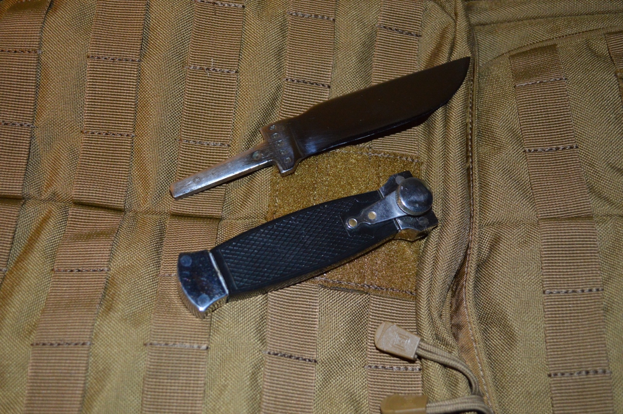

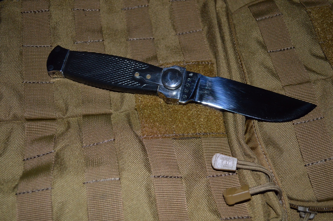

gal kas pasakytų keletą žodžių apie šį peilį, nes aš žinau tik kainą - 12 rublių Man jis įdomus pasirodė dėl to, kad yra galimybė išimti geležtę, tik tikslo tam nesugalvoju... Na, nebent komplekte, be geležtės dar kokių įnagių buvo.
Tai peilis iš МООиР (Московское общество охотников и рыболовов) gaminto medžioklinio rinkinio (НОП): peilio geležtė keičiama į kirvuko galvą.
Didelis didelis dekui, gavau informacijos daugiau nei tikejausi. Parskridus i Lietuva, bus proga saviskius - "pasaulio zinovus" patraukti per danti

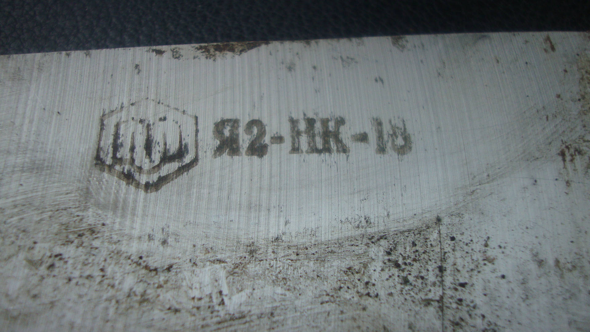

Tokia peilio markiruotė parodo kam peilis skirtas. Bandysiu rasti koks plienas ten naudojamas, įdomu pasidarė
http://www.pfgorodmasterov.ru/price/maso/
Na štai ir radau
http://agrobelarus.by/market/oborudovanie_i_instru...
Markiruotė kažkiek skiriasi, bet manau esmės tai nekeičia, paprasčiausiai nebe tie metai ir kita santvarka

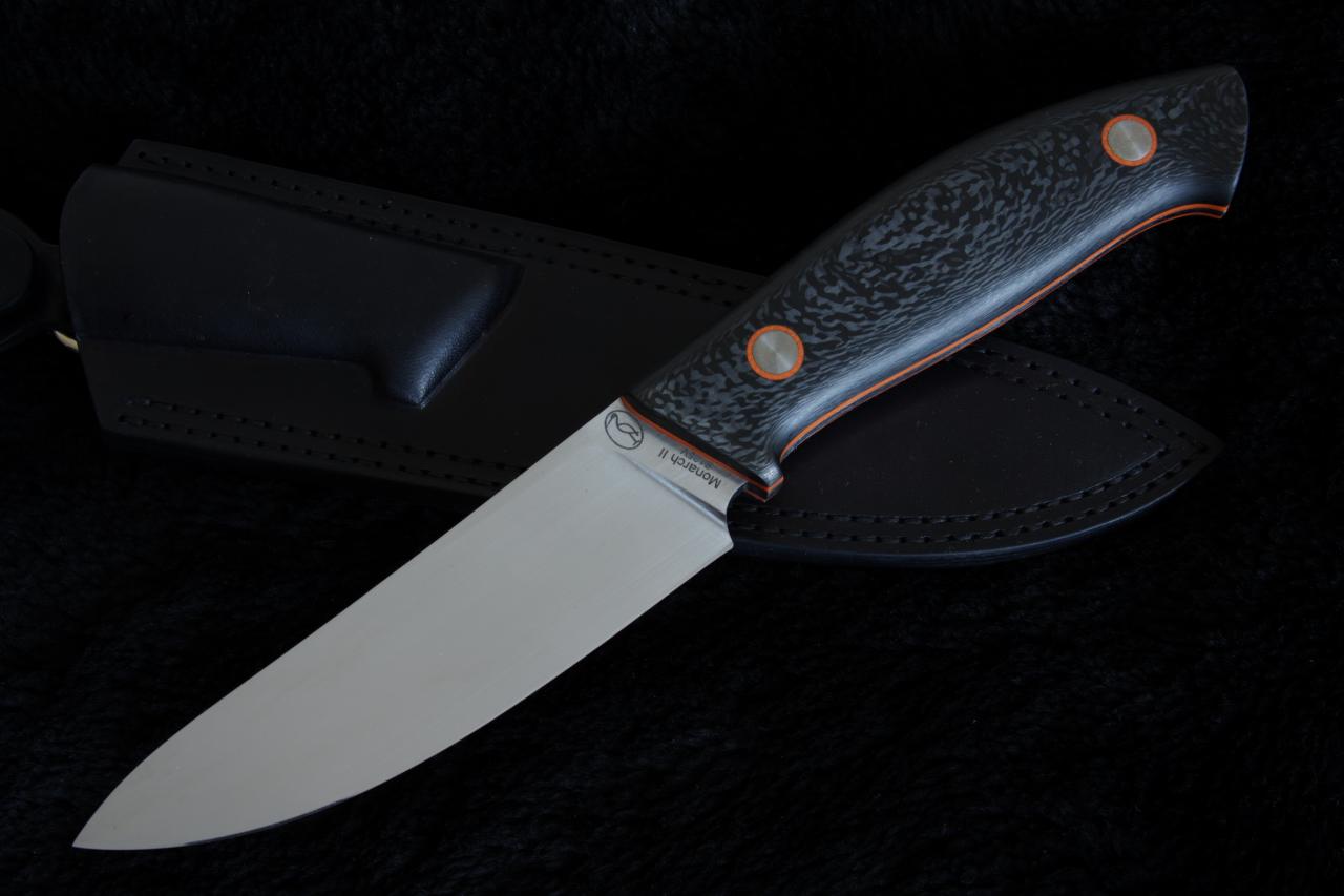

Neturiu. Jis kolkas dar tik toks vienas. Tai patobulinta peilio "Monarch" versija, kurių viso tik 10 vnt. buvo pagaminta. http://2knife.com/knife/monarkh
Neblogas dar šio meistro peilis - "Кайманоид". http://2knife.com/knife/kaimanoid , kurio geležtės plienas iš M390, kuris tampa labai madingas - http://www.youtube.com/watch?v=oZ2eLIkYdsU
http://forum.guns.ru/forummessage/5/1185629.html
Du iš jų - parduodami:
http://x-gear.com.ua/product/sterh-monarh/
Truputį padėsiu.
Na, kai matosi Meistro spaudas - viskas paprasta.
Peilį pagamino ukrainietis peiliadirbys "Sterch" (Хохлов Евгений Николаевич).
Na, o peilio pavadinimas parašytas ant geležtės: "Monarch-II"
