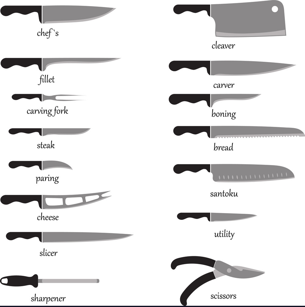

Kad neapkrauti pašalinėmis diskusijomis foruminio temos, pokalbį perkėliau ir replikuosiu čia: virtuvinių peilių skirstymas pagal paskirtį/specializaciją yra gan sąlyginis, nes specializuotų peilių parametrai būna tiek skirtingi, kad priskyrimas vienam ar kitam tipui neretai priklauso nuo gamintojo (ar naudotojo) fantazijos.
Ko gero populiariausias yra toks skirstymas:
full-set-kitchen-knives.jpg [ 117.63 KiB | Peržiūrėta 5656 kartus(ų) ]
Kalbant apie universalų/utility/petty, jo tikslinė paskirtis - smulkūs, precizinio pjovimo reikalaujantys darbai tiek rankose, tiek ant lentos. Tai apsprendžia vidutinį ilgį (90-170 mm) ir vidutinį plotį (20-30 mm). Taigi daugeliu atveju universalaus peilio geležtė elementariai per siaura, kad būtų galimybė pjauti ant lentos visais ašmenimis ir nesiremti pirštais (net kai geležtė platesnė už rankeną). Juo labiau, kad kaip ir minėjau, tai nėra pagrindinė šio tipo peilių paskirtis.
Pjaustymui ant lentos skirtas "šefo" (ar patrumpintas variantas - "santoku") peilis ir būtent jam svarbu, kad pirštai nesiremtų pjaunant iki pat kulno/apsaugos.
O universalus turi būti patogus preciziškai manipuliuoti rankose. Jeigu reikia, juo galima perpjauti/atpjauti ir ant lentos. O esant reikalui ant lentos išnaudoti visą ašmenų ilgį, pjaunama paprasčiausiai ant lentos krašto, kad rankena būtų už lentos ir pirštai nesiremtų.

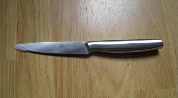

Tipinio "universalaus" pvz.:
Akciinis-Maxima.jpg [ 56.56 KiB | Peržiūrėta 5656 kartus(ų) ]
Ir palyginimui - @Linuks "universalas":
Esminių tipologinių skirtumų tarp jų aš nematau. 8(
