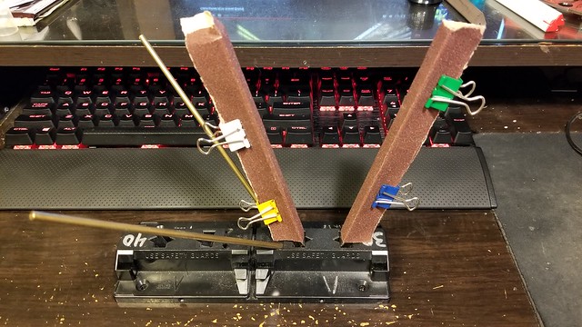

Deimantiniai strypai visiškai nebūtini, nes tiems retiems atvejams, kai prireiks rupesnio abrazyvo, yra pigesnis variantas: apgaubti turimus keramikinius strypelius reikiamo rupumo švitrinio popieriaus juostelėmis ir užfiksuoti jas spyruokliniais spaustukais popieriui. ;)
Didelis dėkui už foto padeda iškart susiorientuoti. Nusprendžiau imsiu Triangle. O kai visi etapai padaromi bus triangle ar poto dar reikia brūkšteleti per diržą ar tai atgyventas dalykas?
