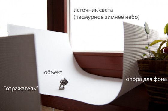

Suprantantiems rusiškai: Studija ant palangės.
120259_600-560x373.jpg [ 31.18 KiB | Peržiūrėta 12709 kartus(ų) ]
NB: tai beje vienas iš paprasčiausių būdų daryti neblogos kokybės peilių nuotraukas net ir telefonu. ;)
Nes tenka pastebėti, kad viena iš dažniausiai pasitaikančių "bėdų" Gamintojų galerijoje skelbiamų nuotraukų - silpnas apšvietimas. O kai trūksta šviesos, nuotraukos gaunasi tamsios, gilūs šešėliai paslepia detales ir kaip taisyklė padidėja bendras vaizdo grūdėtumas bei išlenda kitos aukšto ISO blogybės. :(
Jeigu vis tik neturit galimybės fotografuoti dieną prie natūralaus apšvietimo, tuomet susiraskit bent du (o geriau tris) stalinius šviestuvus, įsukit kuo ryškesnes ir vienodas (pvz. kaitrines) lemputes bei pasidarykit iš kartoninės dėžės ir kelių balto popieriaus lapų paprasčiausią "šviesadėžę".

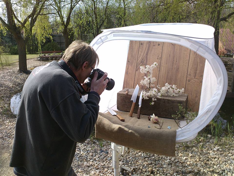

Geriausias apšvietimas - natūralus apšvietimas. (c)
Šviesadėžė:
softbox.jpg [ 148.2 KiB | Peržiūrėta 12542 kartus(ų) ]
